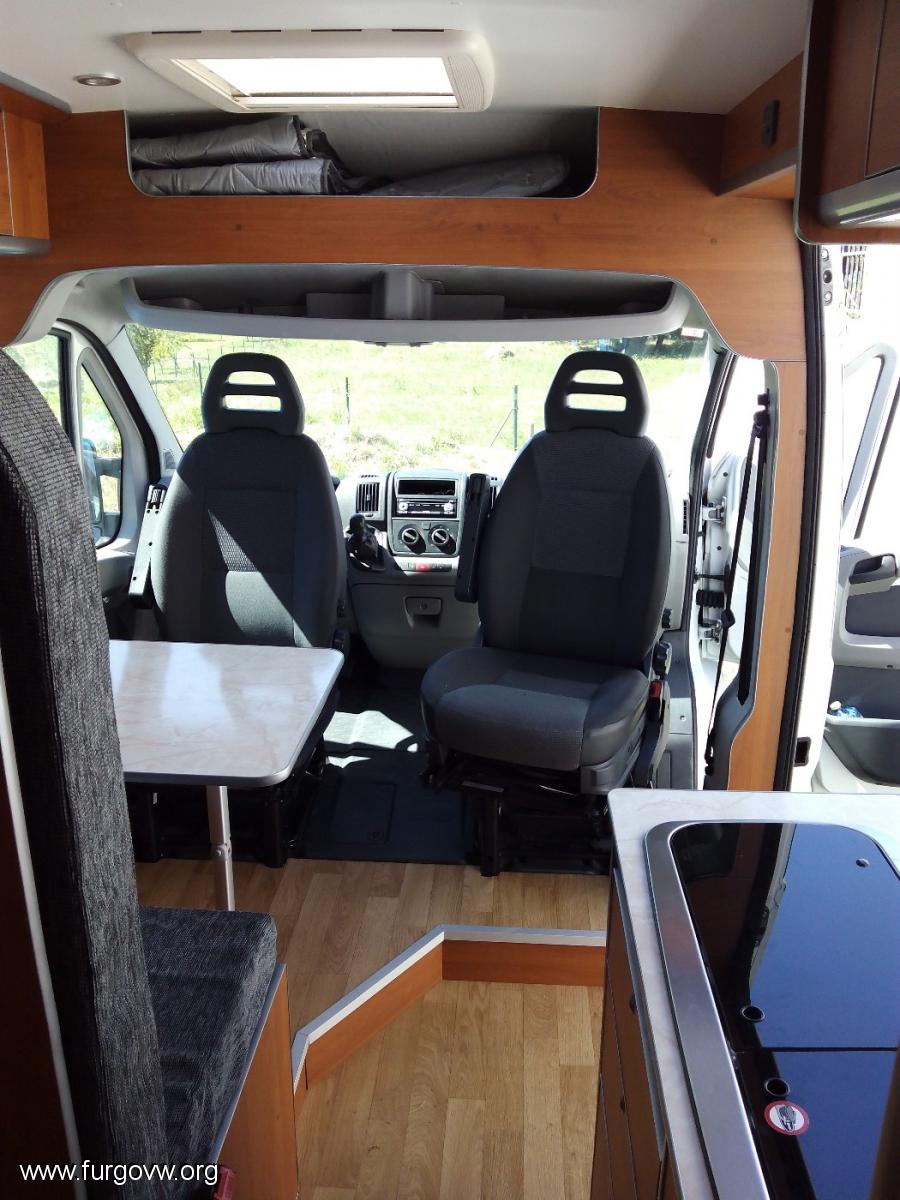

hola¡¡¡ despues de un tiempo ausente...ya acave la furgo...estoi pendiente de la itv... esta semana ya subo fotos del resultado.. un saludo¡¡

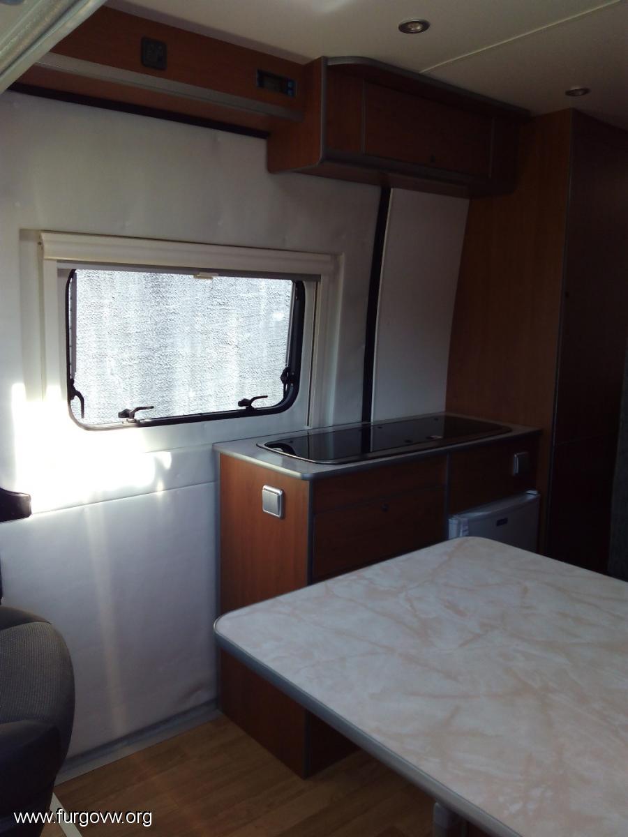

He comprado una boxer, tambien L3H2, para empezar a camperizar despues de las vacaiones. Tambien quiero montar un fasp 505 y me gustan mucho tus acabados y la eleccion de la madera. Te voy a hacer una bateria de preguntas para no trabajar dos veces, jejeje.

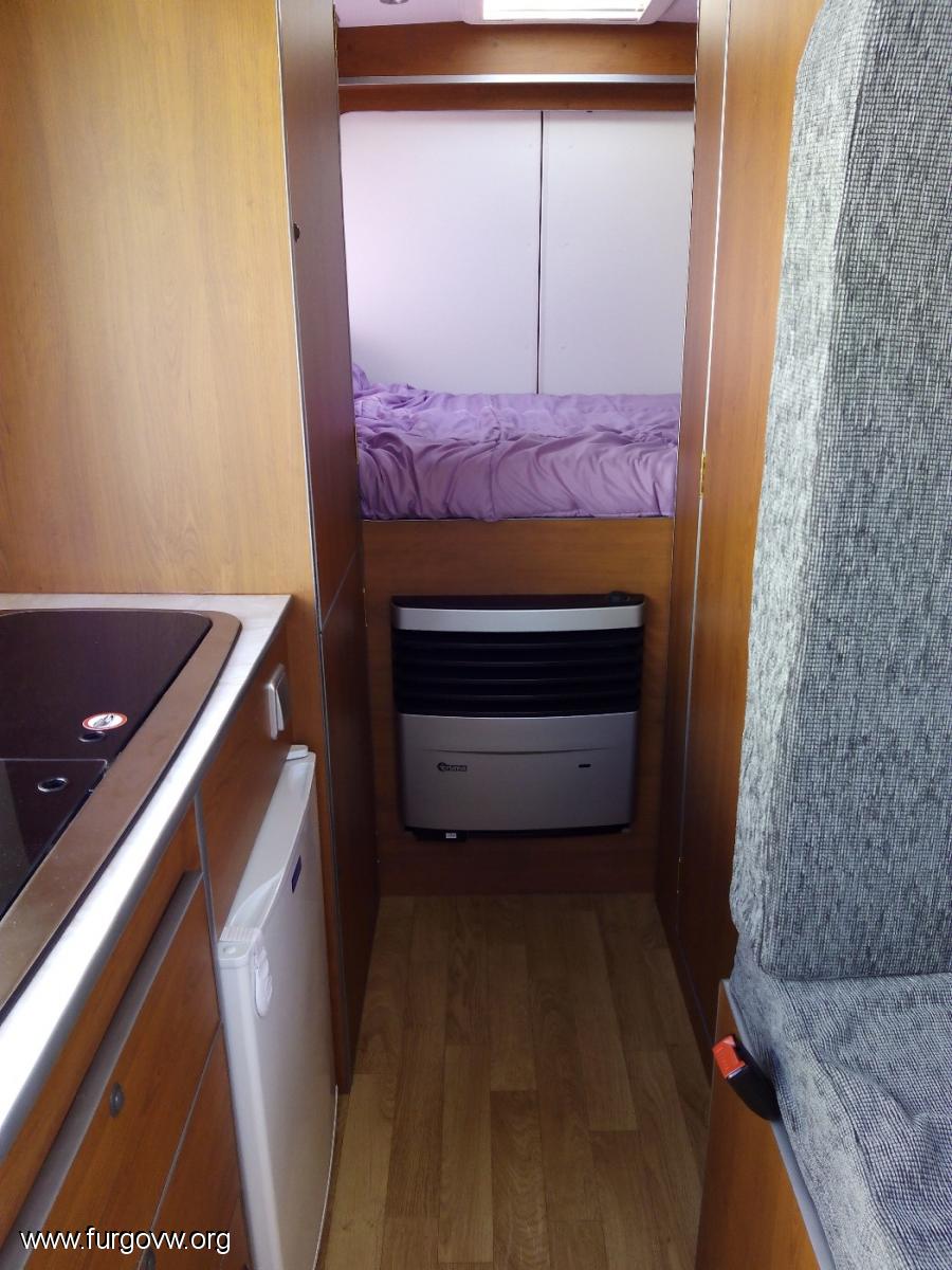

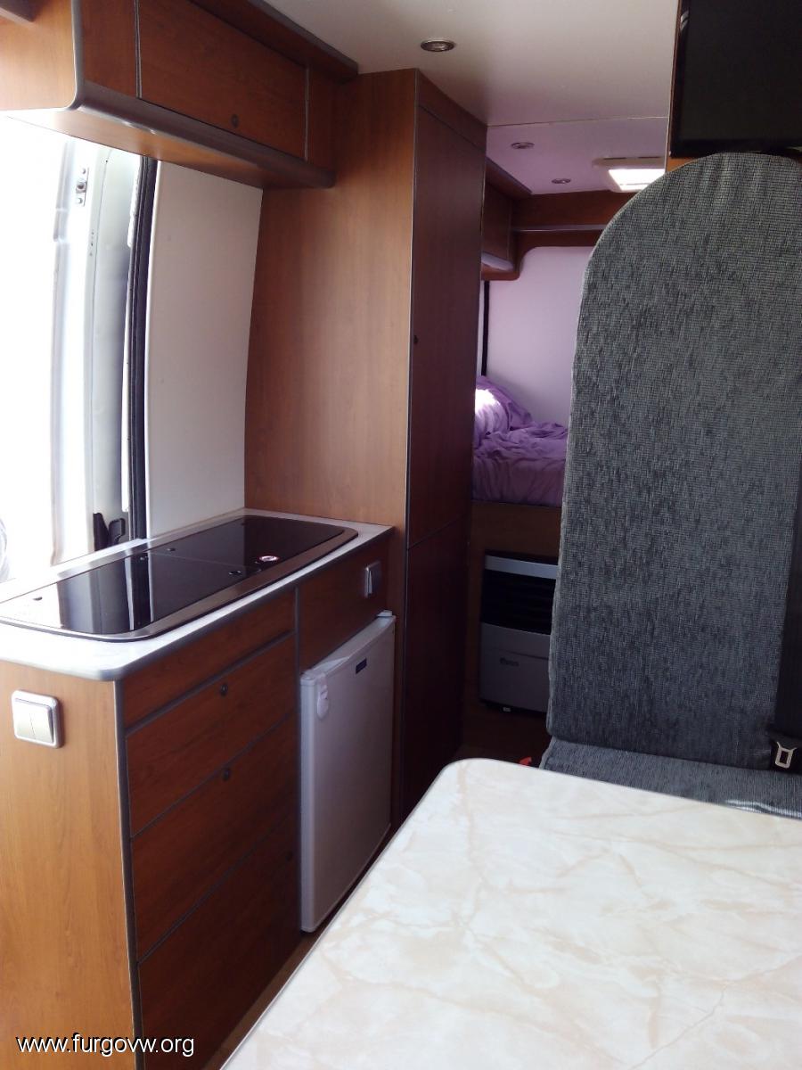

1 La madera con la que has panelado techo y paredes, que madera es?
2 Ese aislante no es peligroso que se moje por condensacion? aunque, he visto que dices que pones una capa de aislante de tarima antes para evitarlo.
3 Las maderas blancas con las que has forrado la pared. ¿Estan forradas de algo?
4 El canto en "T", que queda acojonante de bonito en esos colores. ¿Porque lo pones con canto por un lado? Tienen funcion? queda mas bonito asi?

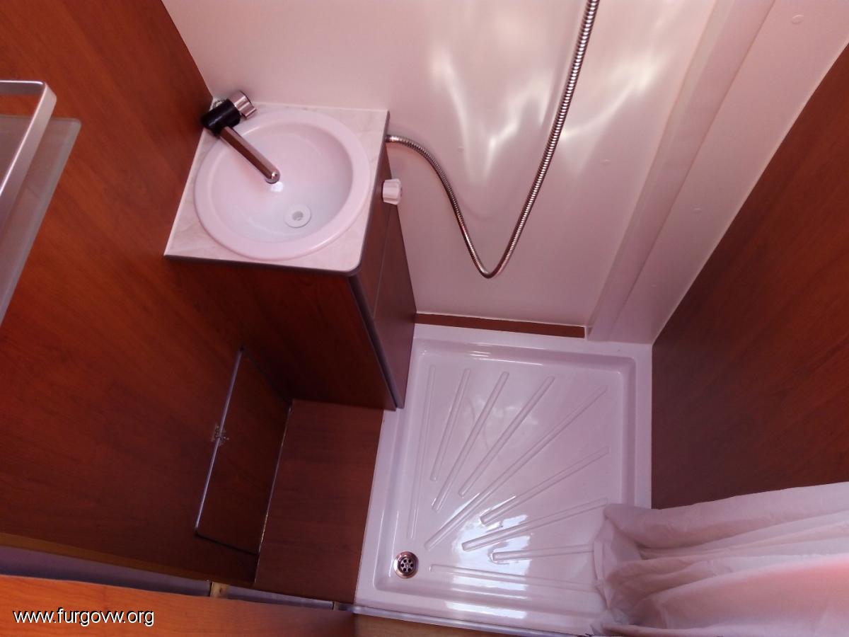

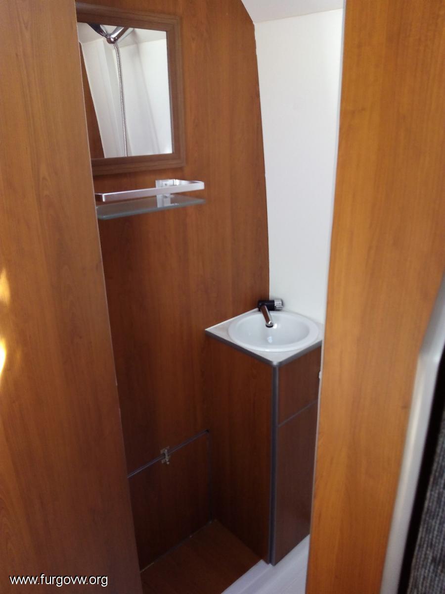

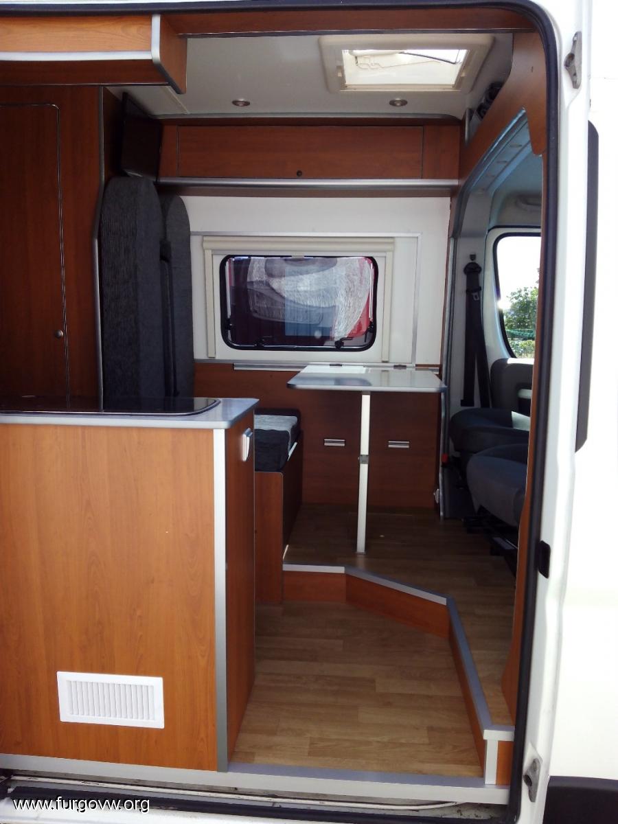

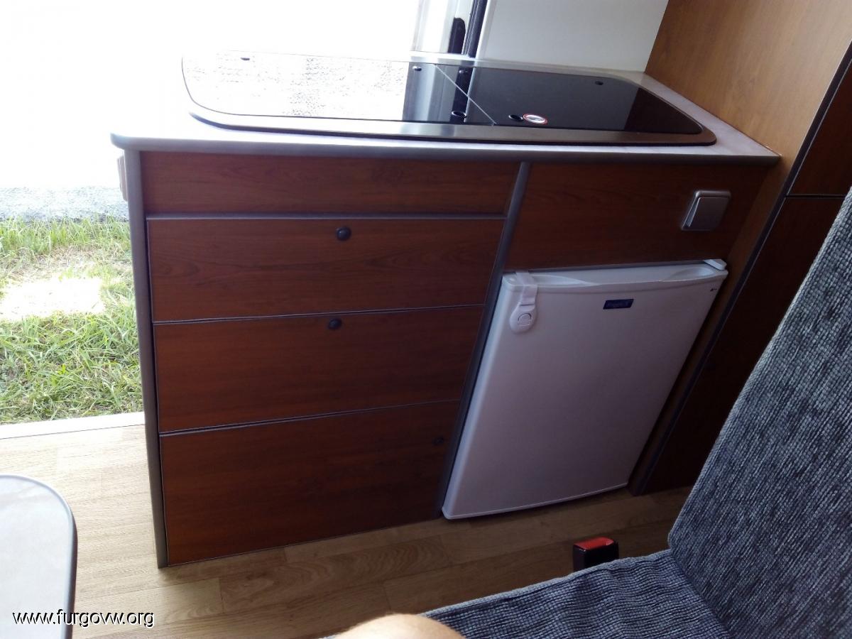

perdon por no contestar... pero no anduve nada con el ordenador...  la encimera le pegue vinilo imitacion marmol..jeje
la madera del techo y paredes es tablero dm de 5mm... y me los hicieron tambien estan cubiertos de phl...en acavado blaco wash que es un poco poroso...el canto en t con un labio...pues me gusto mas asi..jajaja
tomy_neda
el aislante... pues como se monta en tuberias de vapor...y en conductos de aire acondicionado...y el recubrimiento de aluminio es de barrera de vapor...yo creo k no se humedece nada
tomy_neda

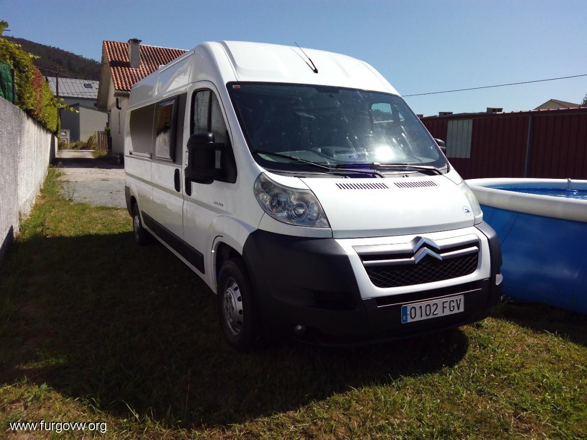

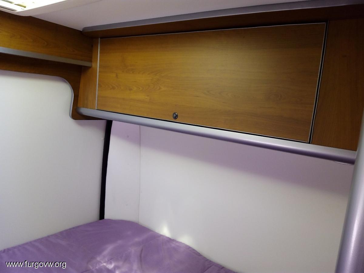

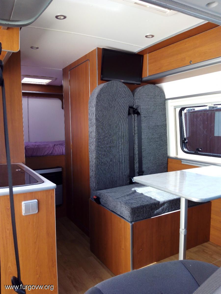

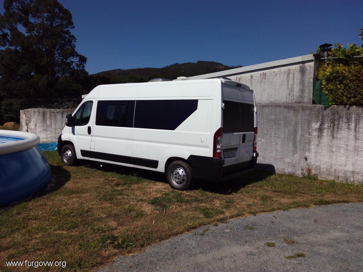

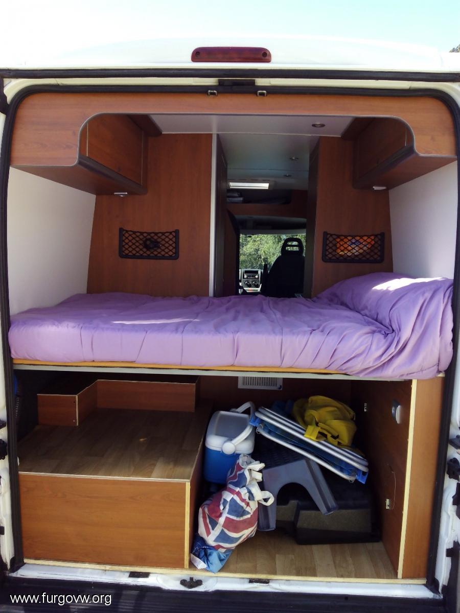

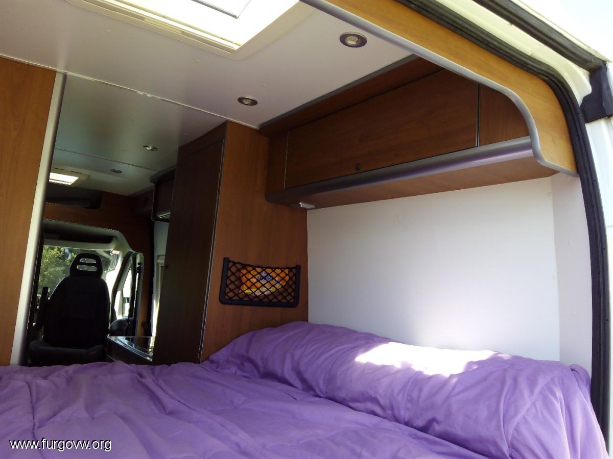

pues lista a falta de unos remates en la maleta, y unas franjas de vinilo por fuera... se aceptan criticas..jeje

Cita de: tomy_neda en Julio 09, 2015, 18:13:16 pm
Has dejado muchas arrugas al hacer la cama.
El resto cojonudo.
