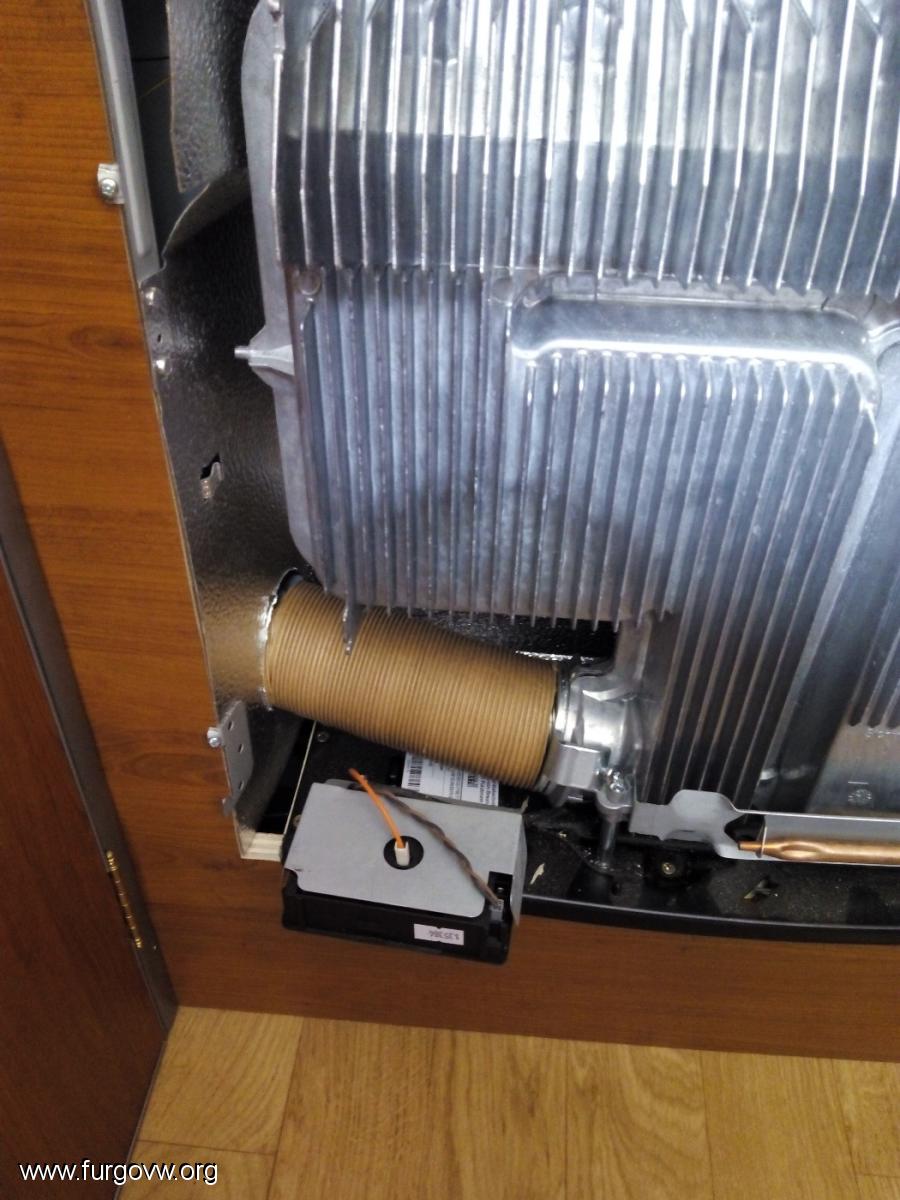

Muy agradecido por tu rápida respuesta, creo que lo comprendo, pero si pones alguna foto para evitar equivocaciones o malentendidos te lo agradecería.

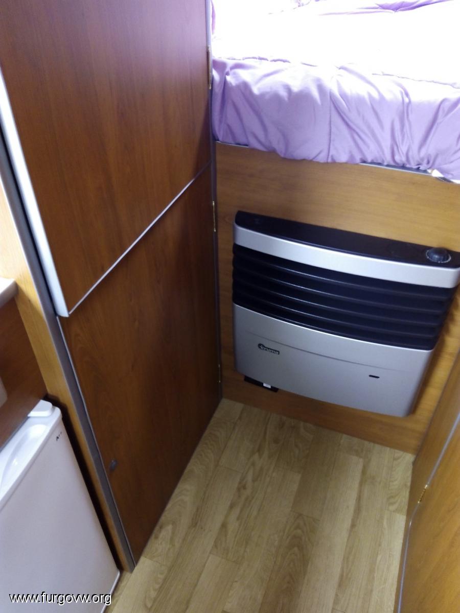

Aun tengo el armario sin acabar..jeje.. Lo ves mejor ahora?

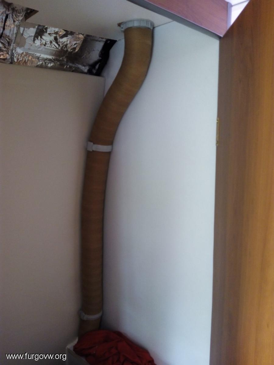

Por detrás en la maleta lo tengo todo tapado..
De Nomade
Ha quedado mas que claro, ¡meridiano!, gracias. Arriba, en la salida de gases, ¿que le pones?, ¿la clásica seta de los cuartos de baño?.
Un saludo y hasta la próxima.

tomy_neda
Nooo, chimenea truma, te sale mas económico comprar el kit ya, chimenea con los tubos.
