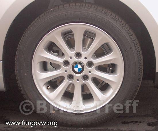

Hola, el tema es que he conseguido unas llantas BMW como las de la foto en 16 y se las quiero montar a mi transporter, pero dado que en breve la,pasare a turismo por motivo de la camperizacion y tengo la duda de que código de carga y velocidad poner ya que no quiero montar ruedas de furgoneta otra vez.
Si alguien lo ha hecho o su furgoneta está como turismo, agradecería me den esos códigos
Gracias y saludos

Yo pasé a turismo la T5 y no cambió nada de los neumáticos. Sigo teniendo q llevar los mismos.

Gracias, lo que me extraña es ver t5 con ruedas de turismo e incluso perfil bajo, supongo estarán homologadas para la furgoneta, a ver si puedo ver de cerca alguna aparcada y lo miro.

o lo llevaran de ilegal y cuando toque itv los cambiaran. Bajar el indice de carga de un neumatico no es facil. Hay un tope. es decir, nunca vas a poder montar 99... Como minimo te homologaran el peso de la furgoneta y (por lo menos la mia) creo que el minimo era 104... Haciendo el calculo por eje.

Yo pase la mia a turismo y pregunte lo mismo, si se podia bajar el indice de carga de los neumaticos.
La respuesta fue clara: se puede bajar con un certificado del fabricante.
Fui a vw y me dijeron que si que podia bajarla a 104 pero que no podia poner bola para remolque, sino la mma de los ejes superaba el indice de carga.
Ese certificado cuesta 120€ y se puede hacer siempre, da igual que sea turismo o mixta.
A mi no me compensa ese precio ya que no son tan baratos esos neumaticos.
Como han comentado, hay mucha gente que tiene dos llantas y cambia para ir a la itv.
