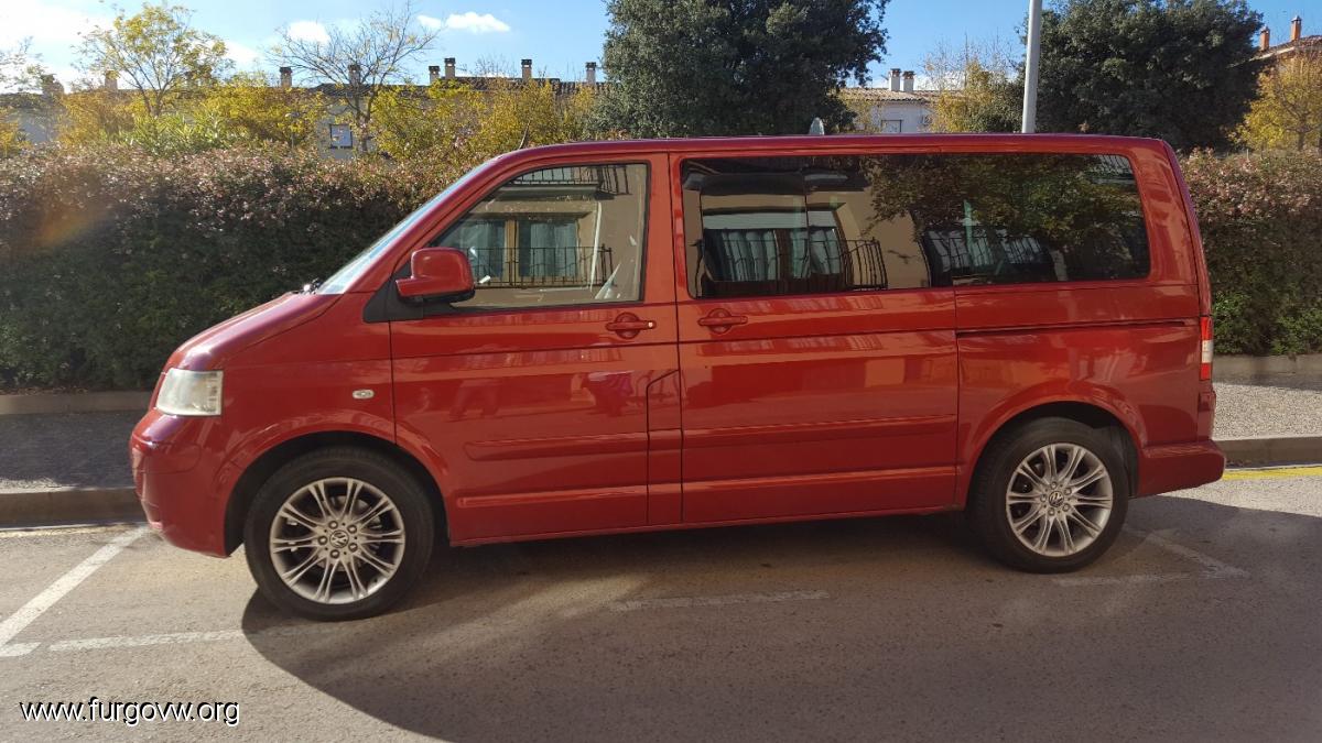

Kachepin
hola ,yo monte estas de bmw en 18 " , puse separador centrador de 1,5 cm detras y delante solo centrador , queda muy bien , por cierto me queda un kit para hacer lo mismo , 2 separadores y 2 centradorespor si a alguien le interesa q me diga .

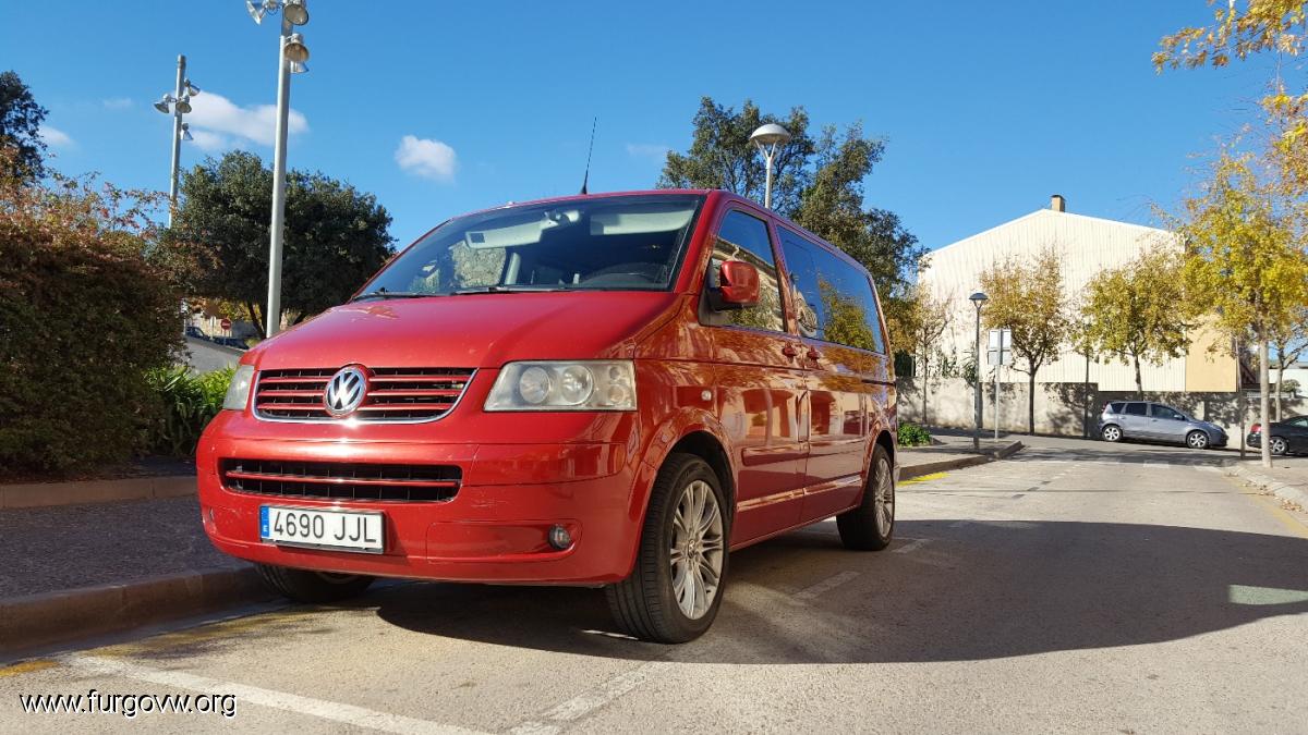

Hola muy buenas a todos, me podríais decir si con las mismas llantas de la foto se cumple con el ancho de vías para la itv?, pues estoy para comprar unas iguales.
gracias un saludo.
Geras
No, esas llantas desplazan 3 cm cada una, y el máximo son 3 en total.
