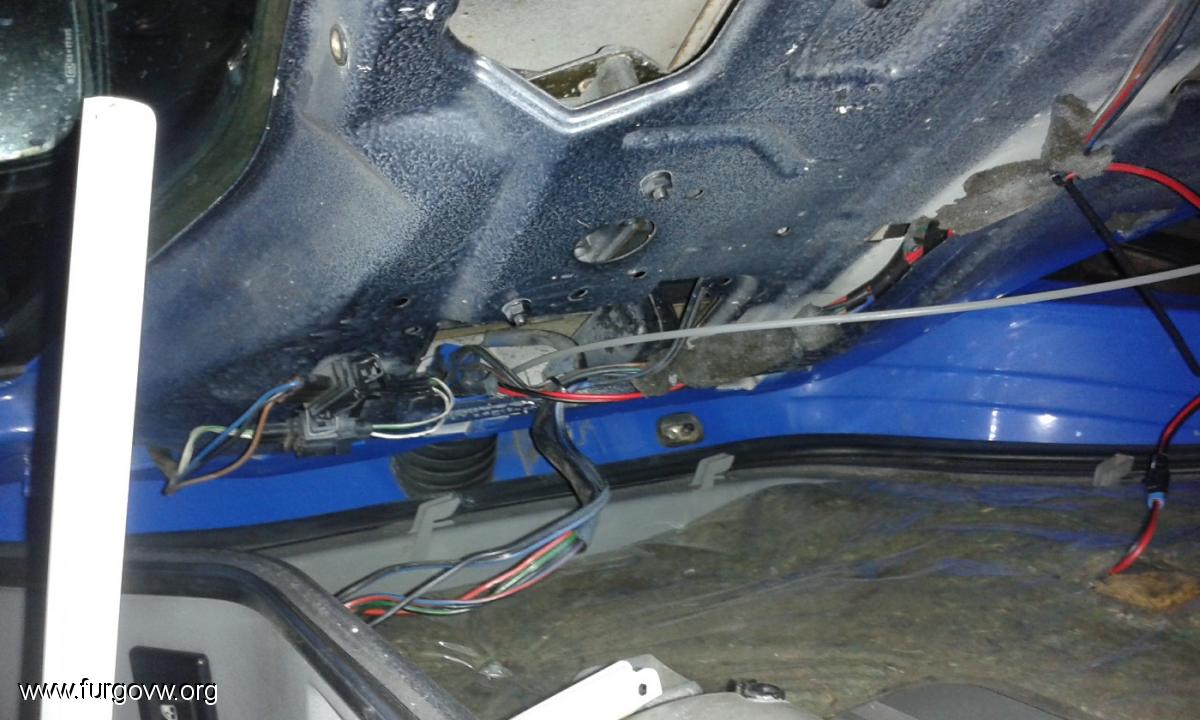

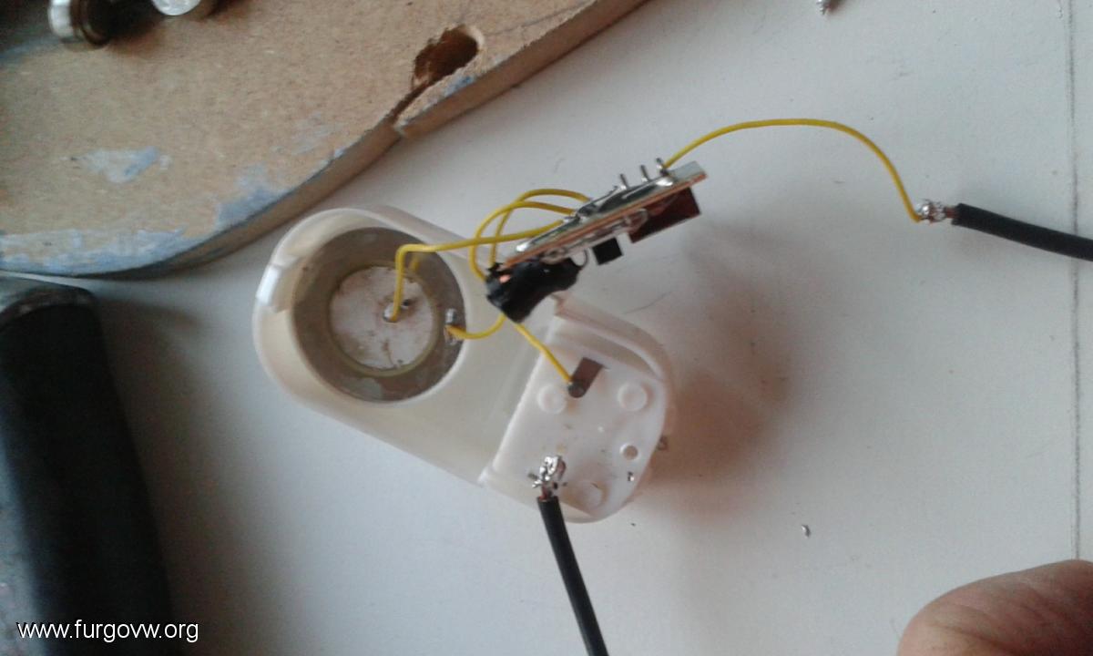

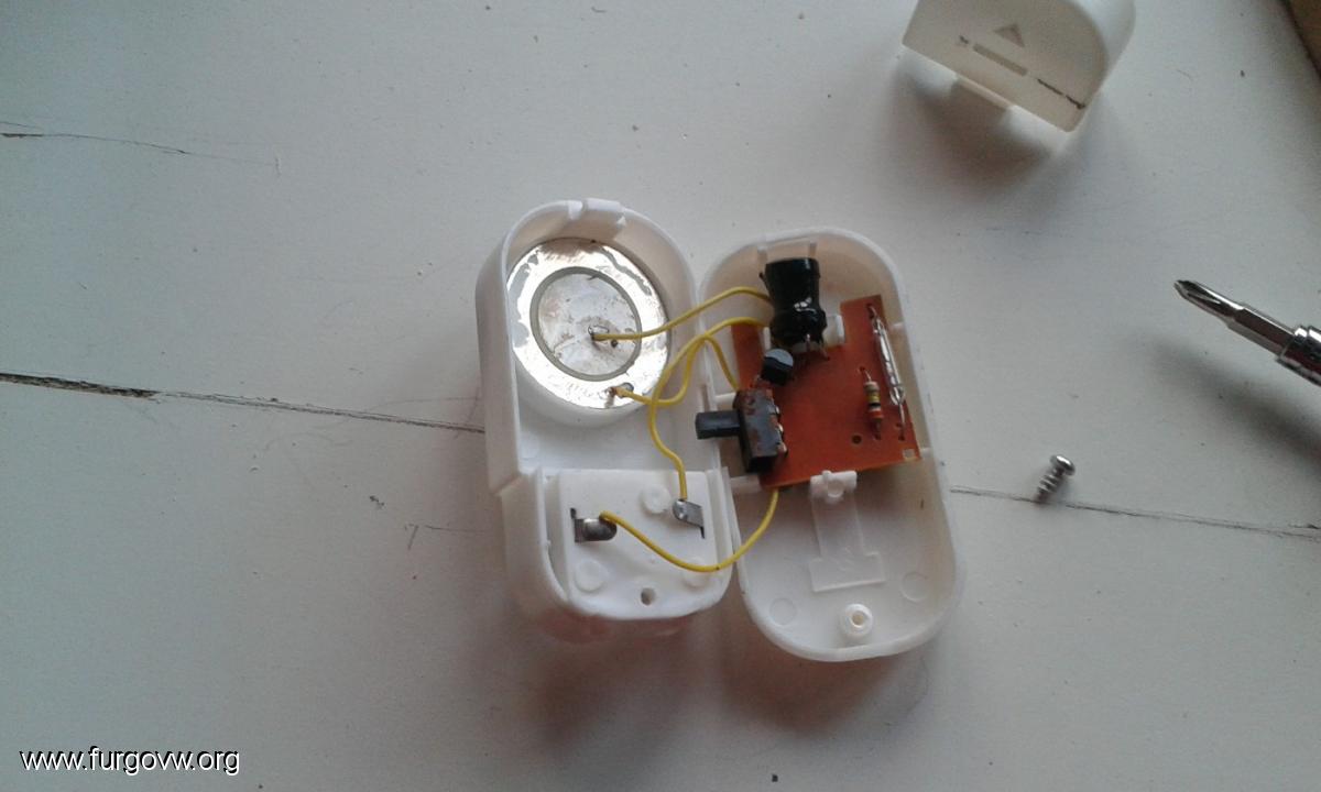

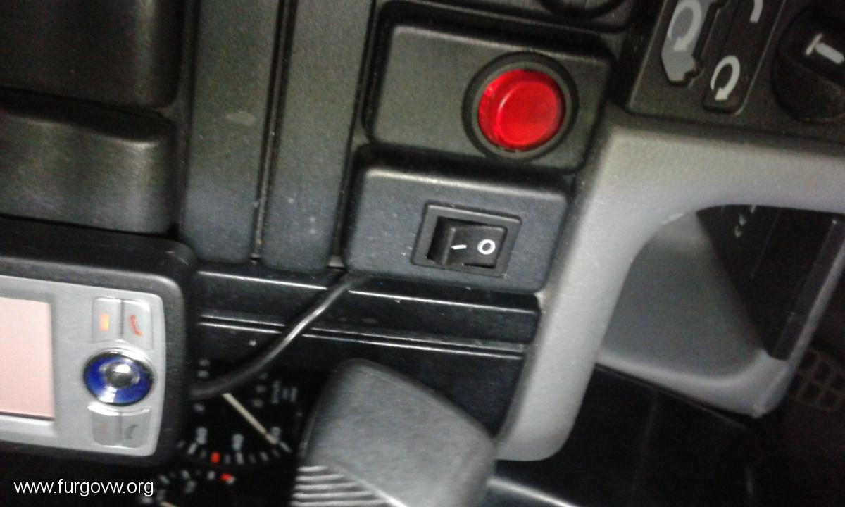

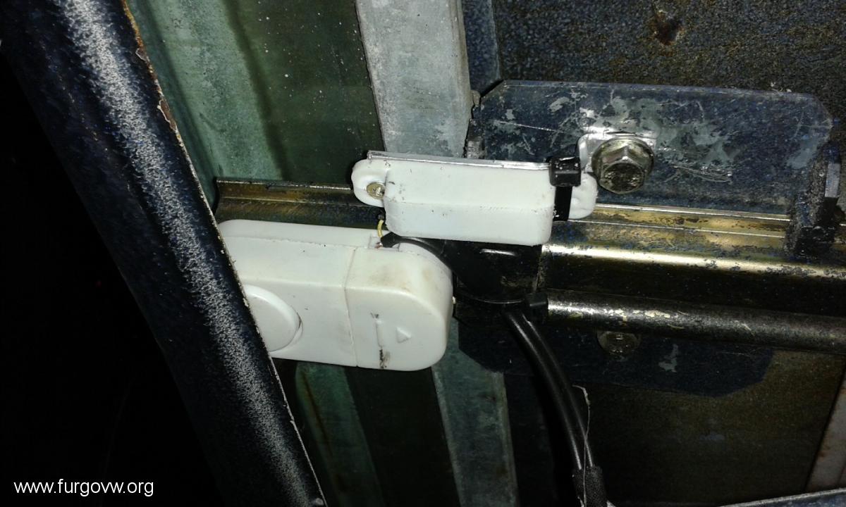

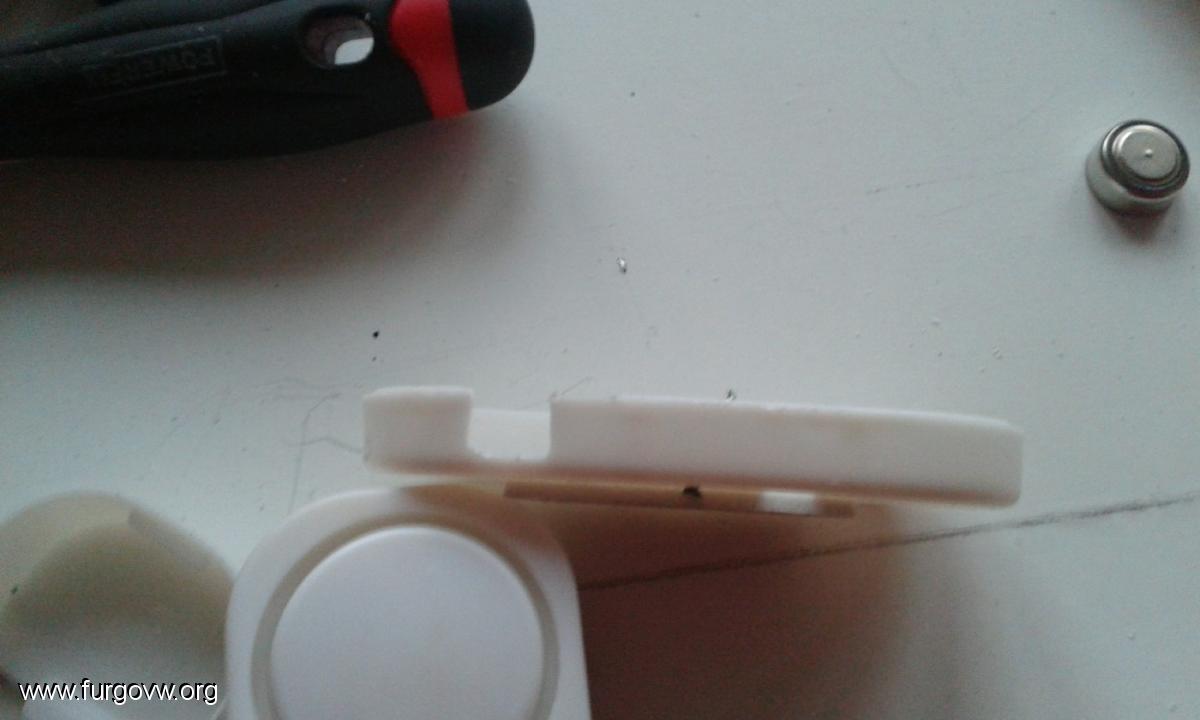

Bueno, pues ya lo tengo montado, el uso para el que lo quiero es avisarme mientras duermo si alguien baja los cristales y queria que no se viese y ni se pudiese desmontar fácilmente.  Os describo como lo he hecho yo,a ver si os gusta.

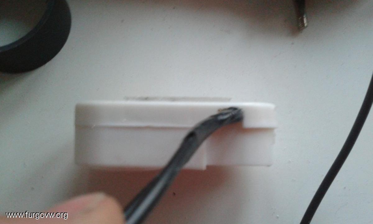

Primero destripe el sensor, saque el cable que va del interruptor al borne, le intercale dos cables (ida y vuelta hasta el salpicadero), lime la caja por donde tienen que salir los cables y monte de nuevo.

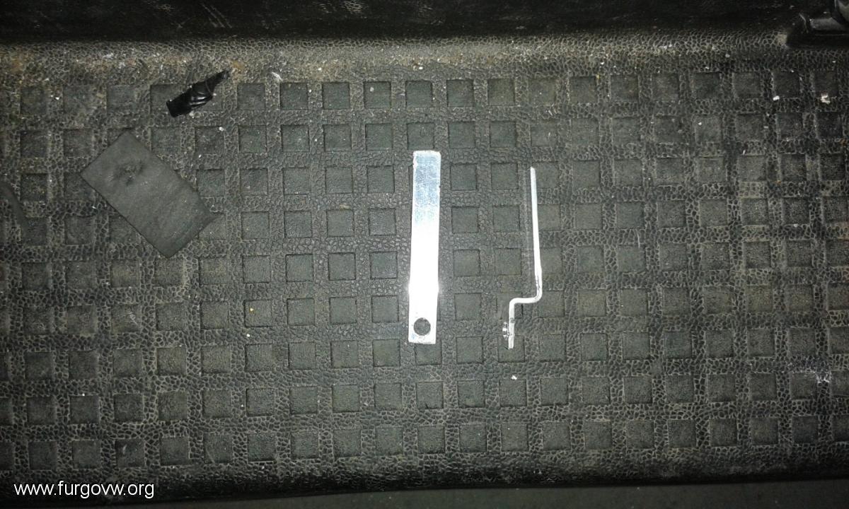

A continuación desmonte el panel de la puerta, sujete el cuerpo de la alarma a la guía central del elevalunas,   al iman le hice un soporte de aluminio y lo atornille aprovechando uno de los tornillos de la pieza que sube y baja con el cristal y con una guía pase el cableado hasta el salpicadero.
Se repite el mismo proceso en la otra puerta y se conecta todo a un interruptor doble. De esta forma queda todo oculto y no tienes acceso directo y ademas activo y desactivo el sistema desde el salpicadero cómodamente.
Y estoestodoamigos

Lo único que veo es el tema de las pilas estaria bien encontrar unos dispositivos a 12 voltios para no tener que ir cambiando las pilas con el consecuente  de tener que desmontar la puerta
Nitxus
Y cuando tengas q cambiarle las pilas? Desmontar el panel de nuevo?

Tienes razón con lo de las pilas pero el panel de la T4 va con 3 tornillos y un clip no tardas nada, pero para los que no quieran desmontar es tan facil como intercalar las pilas en uno de los cables de cada lado que tiras hacia el salpicadero por ejemplo detrás del interruptor.

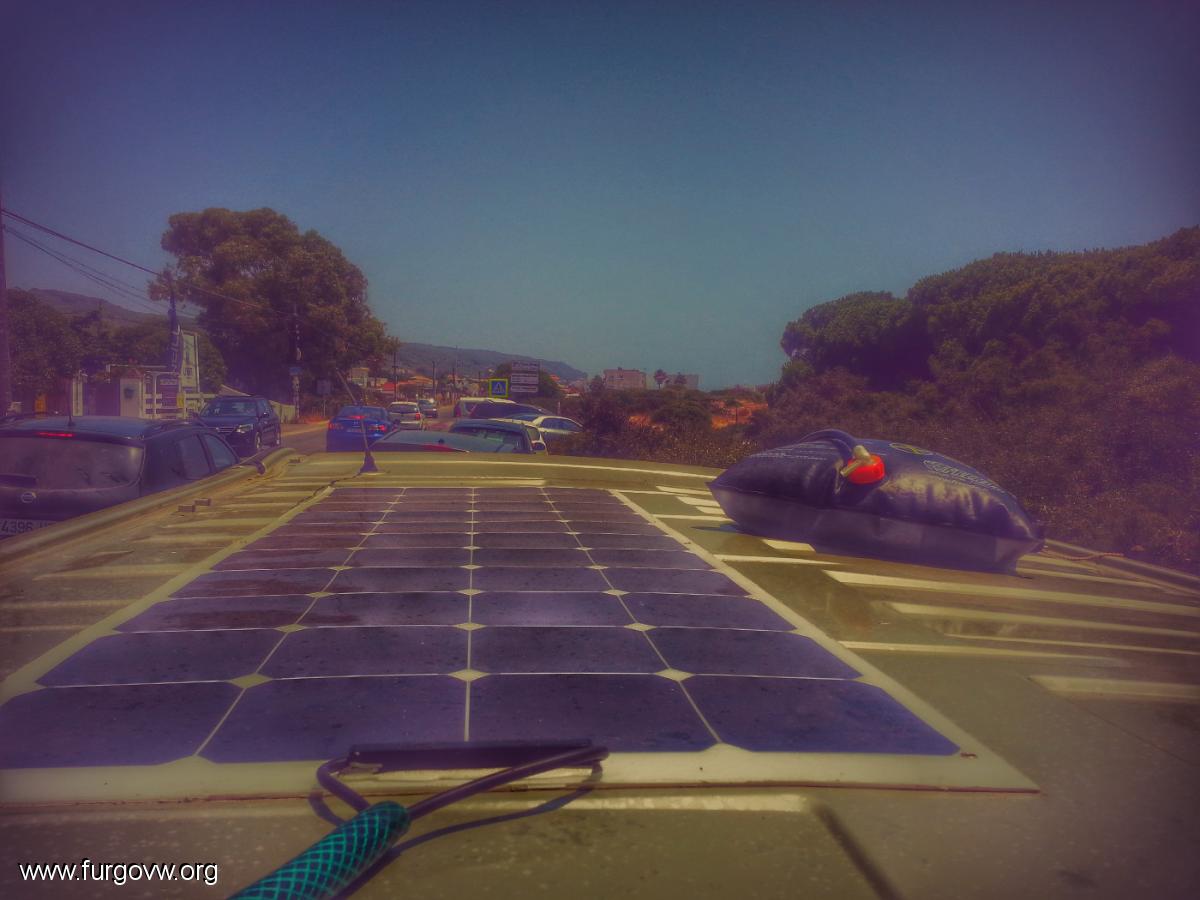

uh!!! que bueno!! ando mirando  hace tiempo algo así para colocar de alguna manera a mi placa flexible pegada en el techo que sea anti cacos....pero nosé como je?? por si a alguien se le hace la luz...y aporta alguna idea por aquí estaré.saludos y gracias como siempre
brubelmusi
Cita de: cotte2012 en Febrero 13, 2015, 10:19:41 am
Como, donde y cuanto esta pegada? Sacale una fotillo y lo vemos.
cotte2012
hola brubelmusi!!!está es la placa la gente dice que  como lleva tanto sicaflex es imposible que la quiten...es verdad..pero el daño lo pueden hacer de todas maneras y una pasta tirada a la basura,por eso andaba mirando lo de una alarma
