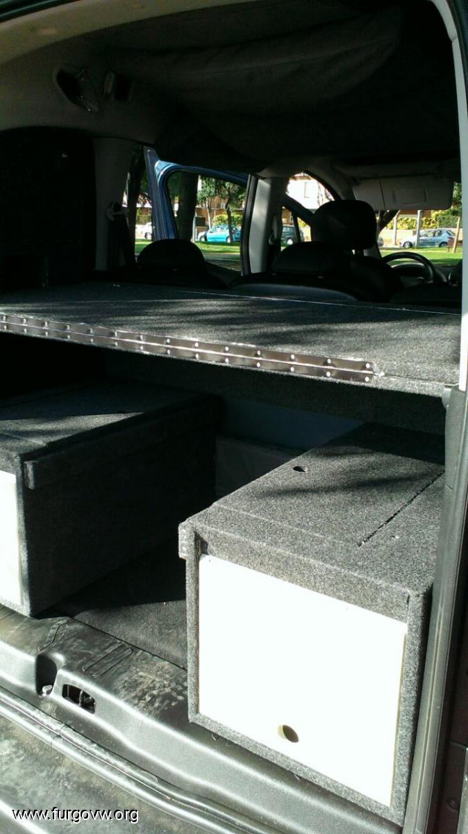

Volvemos a la carga con más microcampers! Esta vez os presentamos una preciosa (y nuevísima) Peugeot Partner.
Nuestros amigos nos la trajeron al día siguiente de comprarla y nos pusimos manos a la obra. Como sabemos que lo que nos gusta son las fotos, no nos enrollamos más:

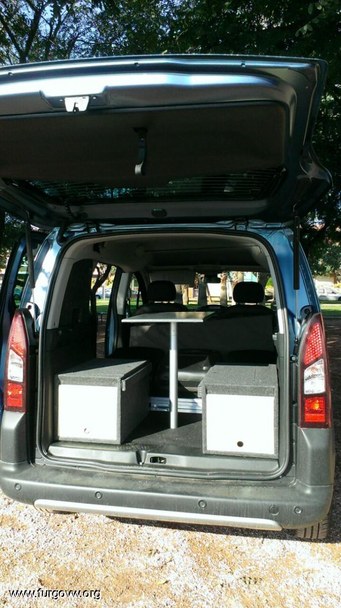

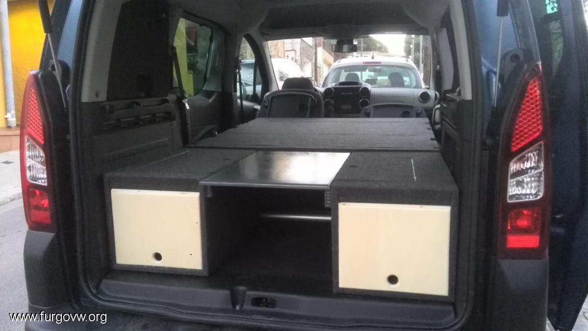

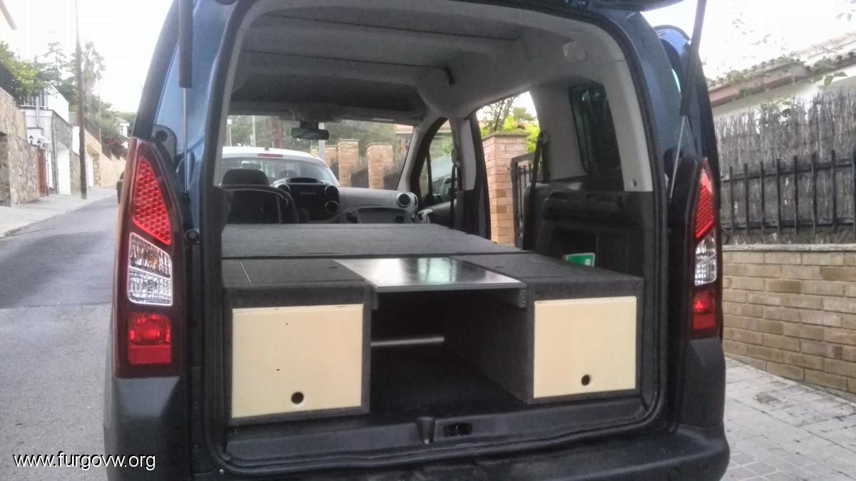

Equipamiento:

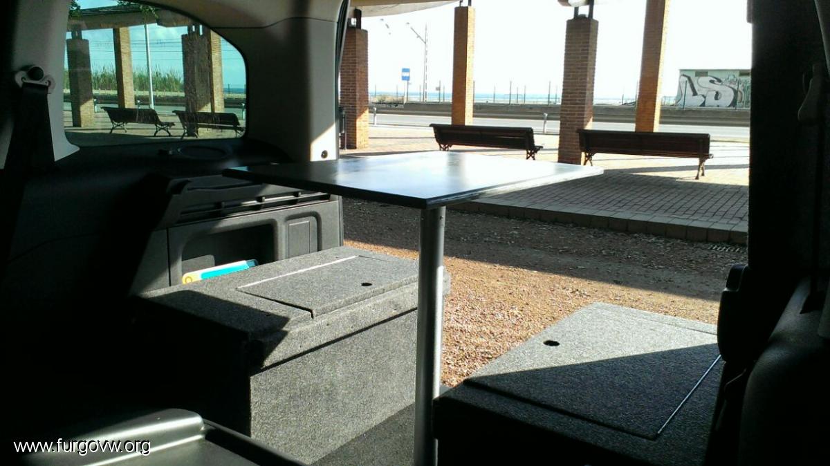

Dos arcones con apertura superior y puertas frontales abatibles (permiten crear una repisa para múltiples usos. Normalmente facilita el cocinar desde el exterior.
Una mesa interior sujeta mediante una única pata central roscada. Dicha mesa también se puede usar para exterior mediante 4 patas roscadas (de tubo metálico de 16mm de diámetro).

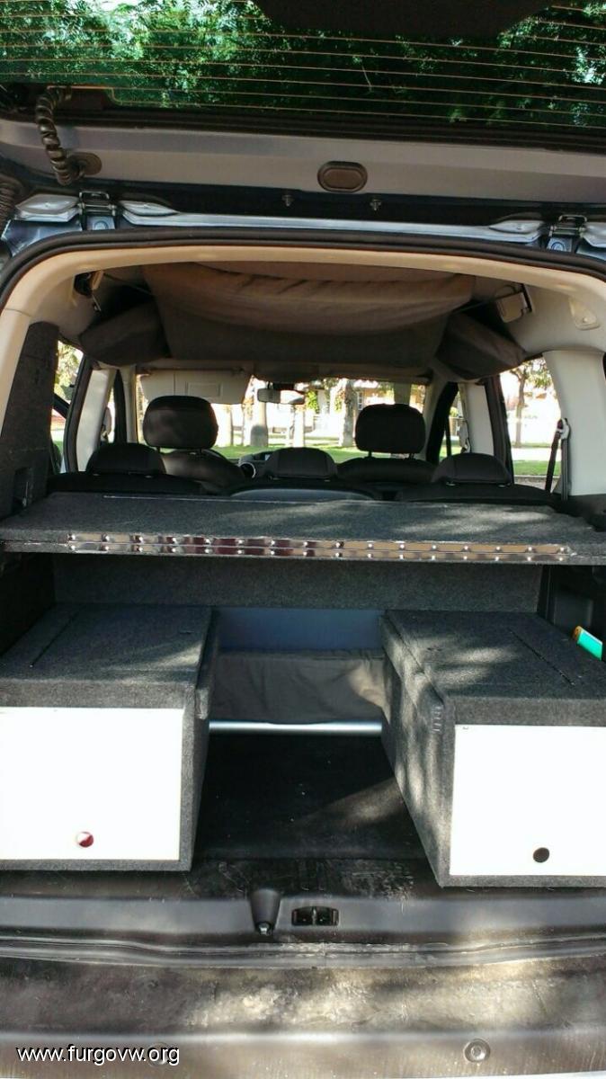

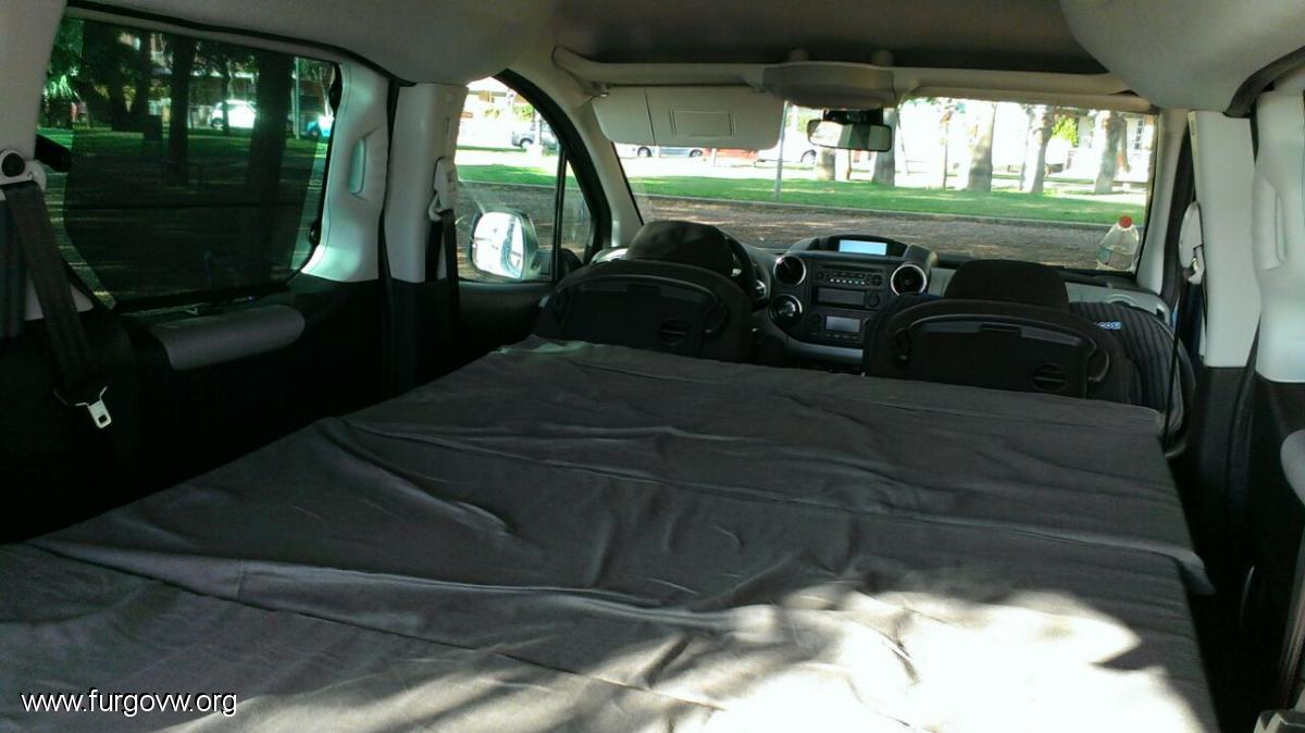

Una bandeja de maletero que hace las veces de somier para montar la cama. Dividido en 4 partes para poder dar versatilidad al conjunto en dos sentidos fundamentales:
-   Permite acceder a la parte inferior levantando el somier con facilidad, sin desmontar el conjunto, gracias al sistema de acordeón.
-   Permite llevar montada la camperización en formato "cama" mientras se conduce, ya que la última parte del somier se puede llevar doblada
Un armario de ventana, elevado respecto a la cama, con la enorme utilidad que ello supone cuando nos vamos a acostar. Permite acceder a aquello que tengamos guardado sin tener que buscarlo debajo de la cama. En el día a día, además, permite llevar cosas guardadas de menor tamaño que de otra forma darían tumbos por el maletero.
Es importante recordar que TODOS los elementos de la camperización son muy fáciles de poner y quitar sin herramientas.
El acabado es, según preferencias de nuestros amigos, enmoquetado en color oscuro, mesa pintada y barnizada en gris oscuro y puertas abatibles de los arcones e interiores de los muebles barnizados. Todo en varias capas y a pistola.
Como ya es habitual, montamos unos pulpos en el techo para poder guardar ahí los colchones. Esta vez son de dureza máxima y grosor de 5cm. El mejor compromiso (a nuestro parecer) entre la comodidad y el ahorro de espacio

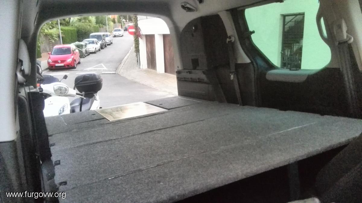

En este caso nuestros amigos nos pidieron que los arcones se pudieran poner uno encima del otro para cuando tienen que ir con el cochecito del niño, para no tener que desmontarlo. Se puede apreciar en la siguiente foto que en el arcón derecho hay unos orificios para poder roscar el arcón izquierdo encima. Eso sí, sin la bandeja.

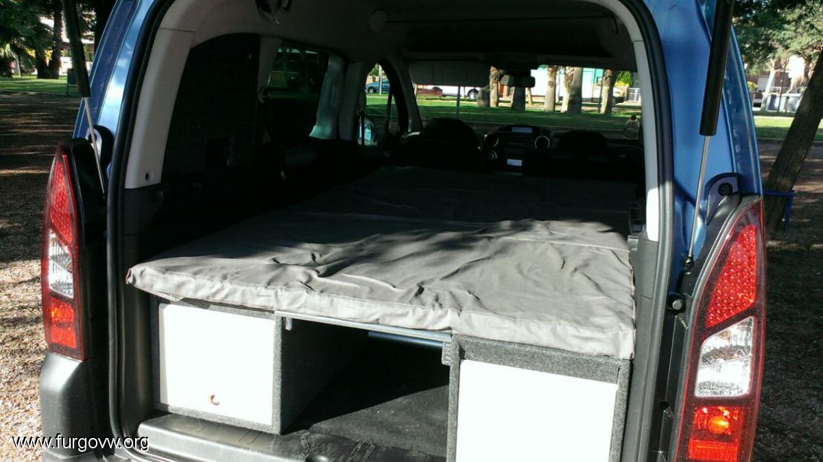

También nos pidieron que hiciéramos las fundas de los colchones bastante holgadas, puesto que querían poder lavarlas con mucha frecuencia y facilidad. Ningún problema, las hacemos a medida:

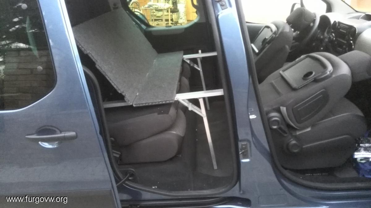

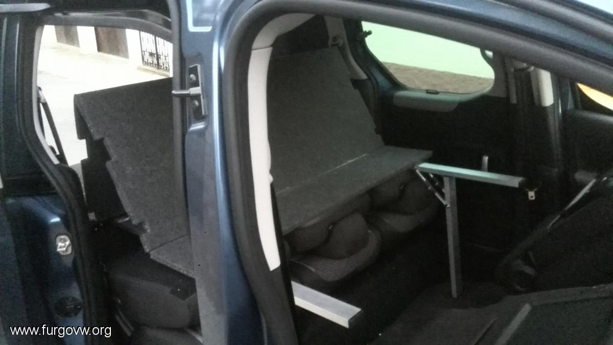

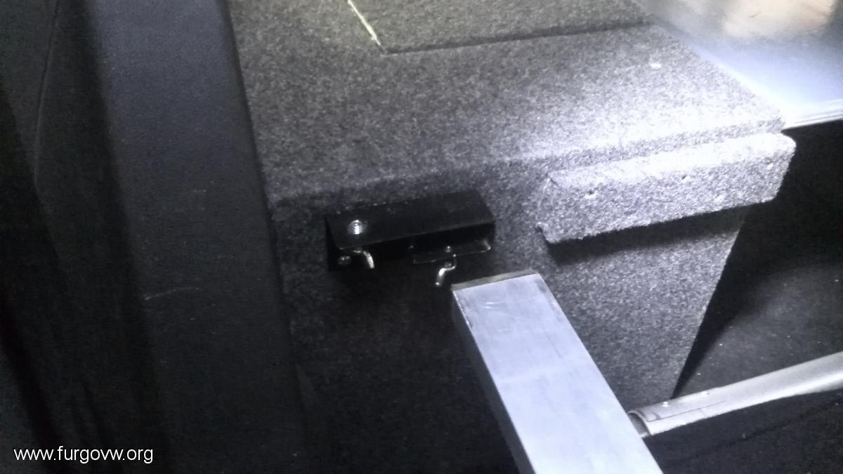

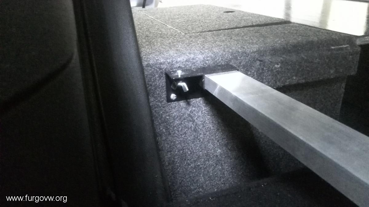

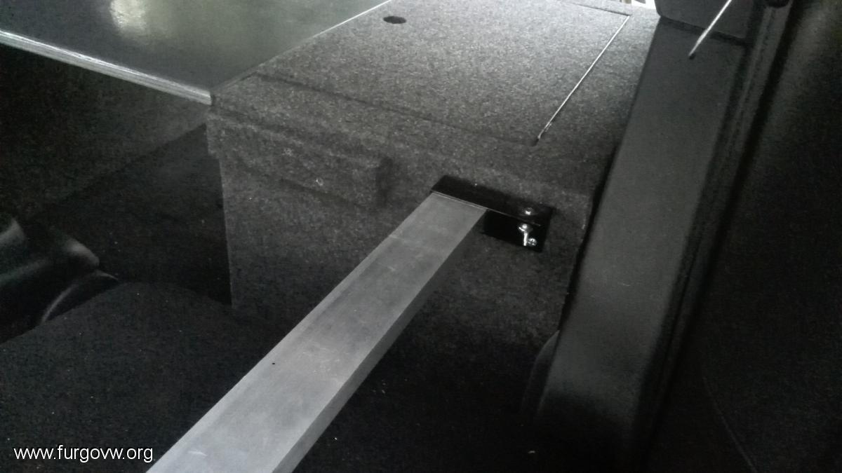

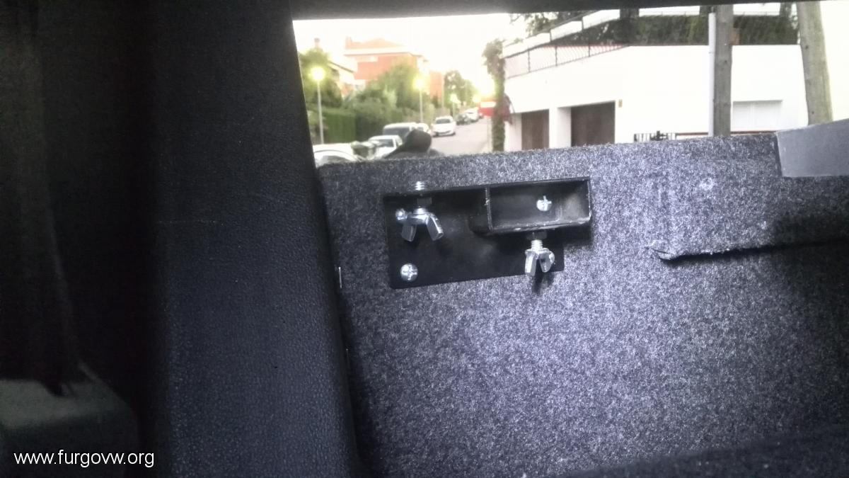

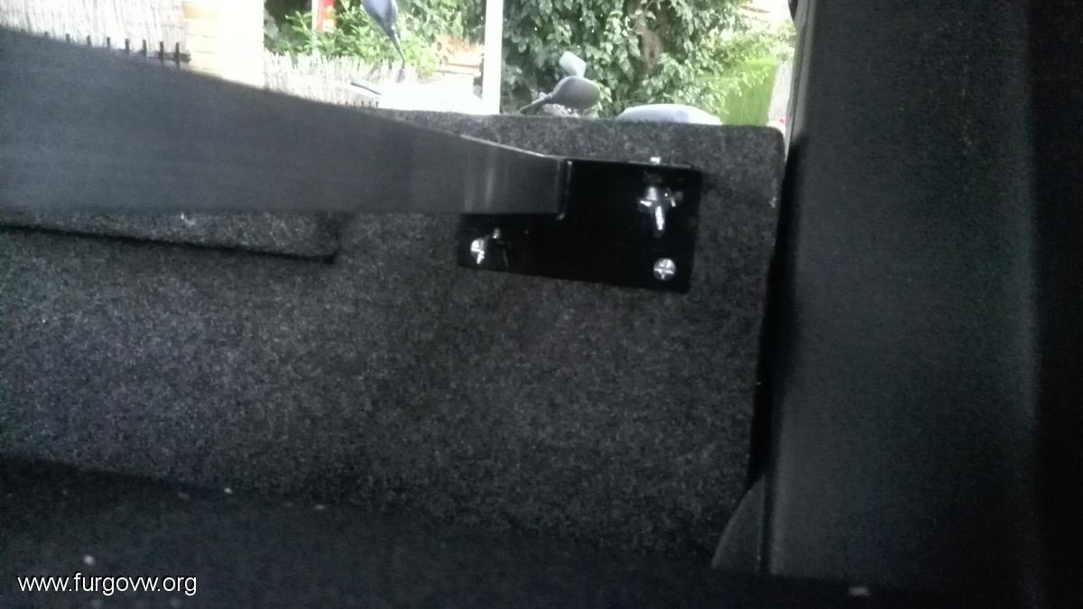

Para terminar, nos detendremos a enseñaros el sistema de refuerzos para montar la cama. A partir de este proyecto hemos empezado a usar un sistema que nos parece una mejora muy significativa por lo que a espacio, peso y funcionalidad respecta.
En este caso (y en los proyectos posteriores) hemos optado por diseñar una pieza metálica que se fija a la parte posterior de los arcones que hace una doble función:
1)   Tiene un alojamiento para fijar (mediante tornillo y palometa de M6) el refuerzo de tubo rectangular de aluminio de 20x50.
2)   Tiene un tornillo de M8 con palometa que fija la bandeja-somier para que todo el conjunto sea de una pieza y la cama no se mueva.
Los refuerzos de aluminio se soportan al suelo mediante unas patas del mismo material y medidas, a los que remachamos unas bisagras normales y unas bisagras de caballetes de refuerzo, de manera que no se puedan cerrar sin nuestra intervención.
Este sistema sustituye al refuerzo mediante una tabla de madera y una pata roscada (con su soporte). Es fácil observar como la reducción de peso y volumen es muy importante.

Marzo 12, 2015, 23:27:57 pm #3 Ultima modificación: Marzo 12, 2015, 23:31:45 pm por ESERO
Muy buen trabajo compañero, muy guapo ese mueble de la ventana y el sistema de apertura de gillotina de los arcones por la parte trasera.  .ereselmejor .ereselmejor .ereselmejor
Si me permite te voy a dar un consejo por algo que he visto en esta foto.
Las patas apoyan en las puertas que tienen este modelo de vehículo en los pies, eso no aguantara el peso de la cama con dos personas encima, yo pondría las patas mas adelantadas o mas atrasadas de manera que las puertas quedaran libres, si las adelantas y crees que los largueros cogen mucho vano puedes añadir algo para que apoye en los respaldos abatidos (yo no soy partidario de esas opciones porque el día que a los propietarios les de por dejar los asientos en casa para un viaje largo desaparece ese apoyo y ya quedan mas débiles), o bien añadiría una base que poner sobre las puertas que sobresalga alrededor de ellas, es solo mi opinión por lo visto en la que preparé para un amigo, son muy débiles ahí.
Espero no molestar con mi comentario.
abanki
Qué pasada!!! .baba
Sin duda va a ser un referente para la camperización de mi Partner! Me gusta muchísimo todo en general y me viene muy bien este sistema para el de apoyo de la cama. Creo que intentaré hacer algo parecido!
Un saludo!
oriolvinyas
Muchas gracias!
Si colgamos nuestros trabajos en este gran foro es para recibir las ideas de todos y todas. Es la mejor manera de someter un producto al juicio más rápido y amplio posible. Y con ello mejoramos.
De todas formas, ESERO, las patas no se soportan en el centro de las portezuelas del suelo, sino justo en el marco. Hicimos dos furgonetas con arcones en el suelo y recuerdo que en la segunda ya conseguimos que se pudieran abrir aunque la cama estuviese montada.
Mil gracias!
ESERO
Tengo un amigo que tiene rotas las portezuelas y parte del marco y eso solo de pisar los ocupantes al subir, yo en la que le prepare a otro colega le puse las patas por delante, pegado a los respaldos de cabina.
oriolvinyas
Es importante que no se rompan las portezuelas. En nuestro caso siempre intentamos que la configuración de la cama permita mantener las dos plazas delanteras con el asiento en posición de conducción. Eso limita el espacio para la pata del soporte.
Como en todo en el camper, hay que establecer un compromiso entre lo que ganas y lo que pierdes en cada una de las decisiones! XD XD
Un placer, ESERO!!
