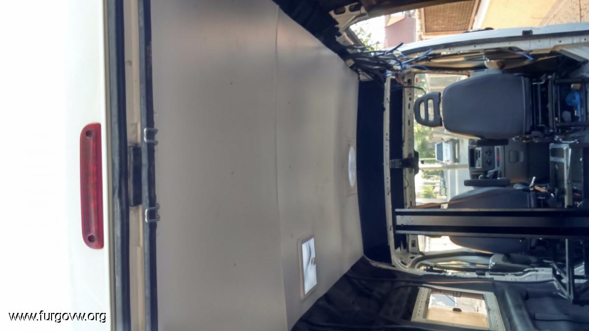

crudy
Poco a poco...mejor dicho,  muy poco a poco
Perdón por la foto que está girada, no consigo ponerla bien
