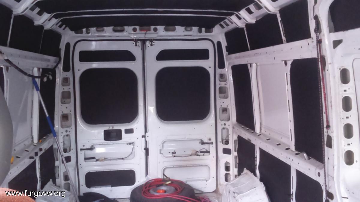

El aislamiento: he puesto prácticamente todo lo que voy hacer con kaiflex de 20, a falta del techo de cabina, y los huecos donde van claraboyas, ventanas y los soportes para la litera.
he pegado los travesaños con la chapa, para evitar vibraciones y posibles ruidos (este detalle se lo ví a un forero en su camperización pero no recuerdo quien) había sitios en los que el pegamento de fabrica estaba despegado

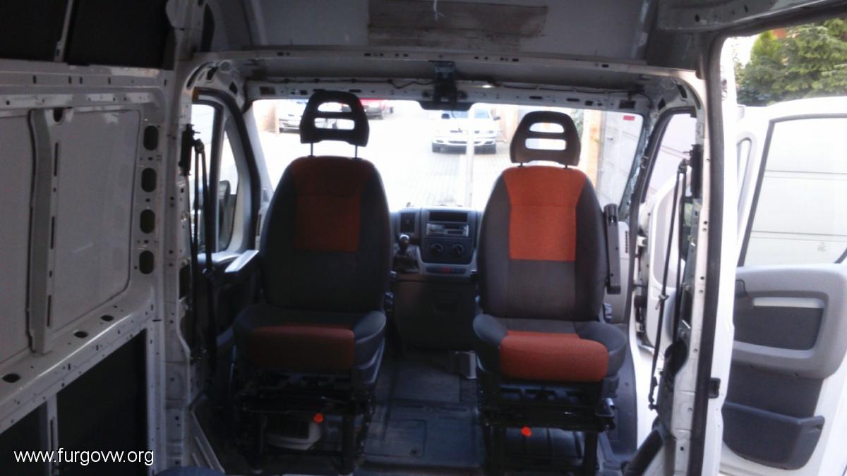

Ya he preparado la adaptación del asiento delantero de conductor a copiloto, gracias a estos tres hilos en los que está muy bien explicado. He hecho algún pequeño cambio que voy a aportar por si a alguien le resultara interesante, pero lo pongo allí para no liar mucho la cosa
http://www.furgovw.org/index.php?topic=198451.15
http://www.furgovw.org/index.php?topic=247463.msg2728605#msg2728605
http://www.furgovw.org/index.php?topic=235572.msg2472155#msg2472155
;  Os pongo una foto del resultado final con las bases giratorias instaladas. Son unas fast compradas en vansicampers. Montarlas no tiene mayor complicación, solo anotar que me dio un poco de guerra el hecho de que las puse inicialmente al revés porque pensé que era tirar de la palanca hacia arriba y es empujar hacia abajo, por eso de primeras no me encajaba a la perfección

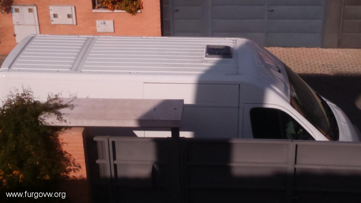

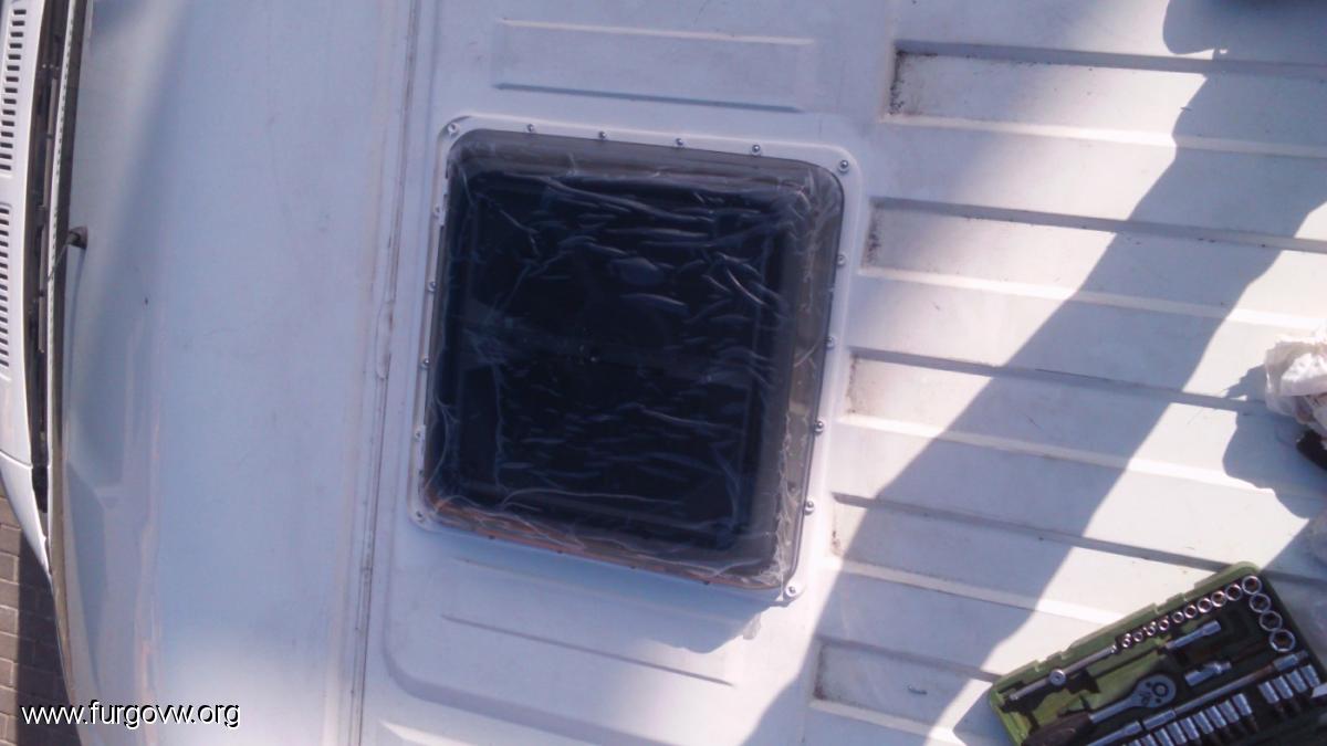

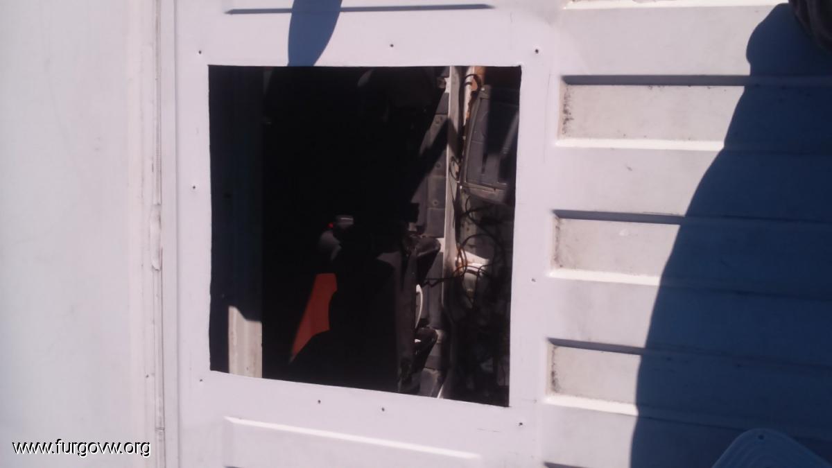

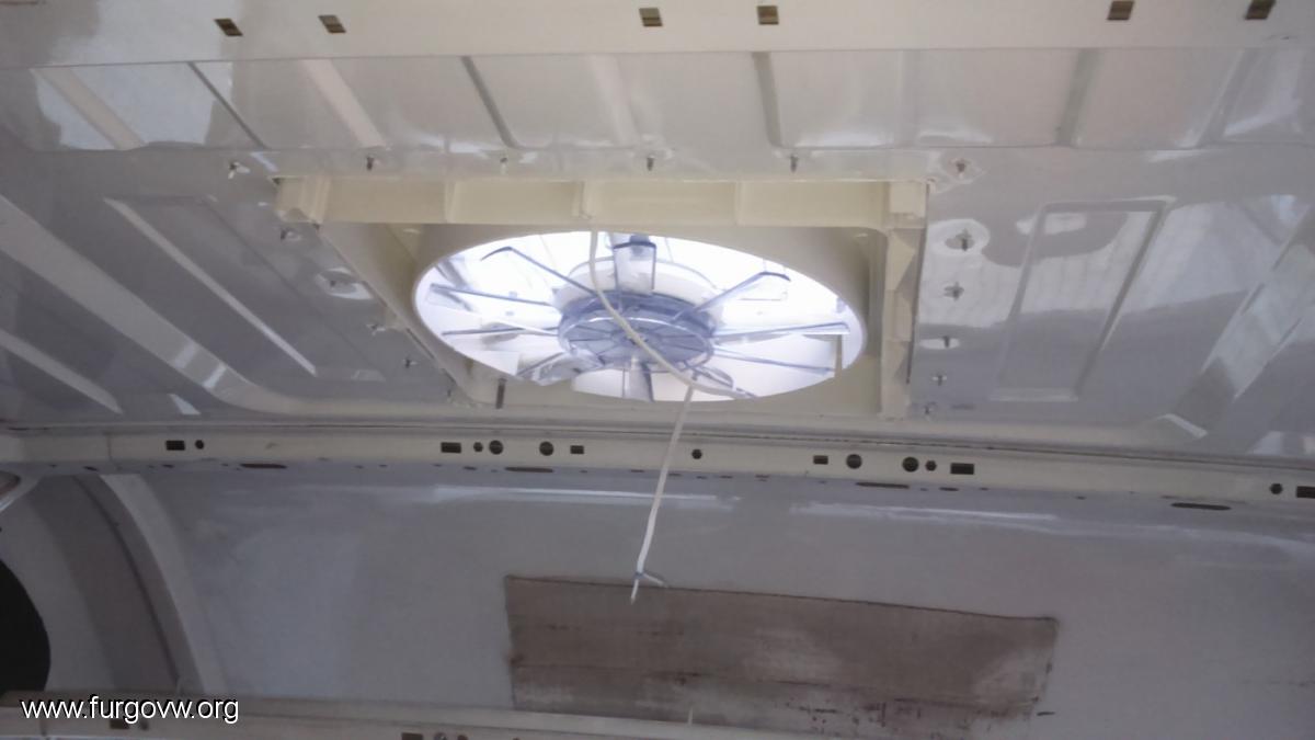

Mas avances, la claraboya delantera. Una turbovent 40x40. Montarla creo que ya sabéis todos, hay muchos hilos explicándolo, de los cuales he aprendido yo, pero vamos, lo resumo un poquito por a alguien le viene bien.
- corte a 39x39 (lo hice con la maquina nueva, no se hace mal al ser recto, lo malo es que no ves el final y hay que ir vigilándolo)
- limpiar bien la superficie a pegar, primero con desengrasante y luego le di con alcohol.
- pintar con imprimación los bordes para evitar que se oxiden
- luego la presenté y al ver que cuadraba bien, le hice puse un par de tornillos por cada lado para evitar que se mueva.
- luego la saqué, la puse bien de sika y la fijé sin apretar a tope con los tornillos que ya tenia hechos, y cuando ya estaba apuntada y fija, le puse el resto de los tornillos. He usado unos tornillos rosca-chapa autoroscantes, por eso no puse todos a la vez, para evitar atornillar y desatornillar los rosca-chapa y no dañar la rosca que se hace sola.
- unos minutos después, apreté con cuidado a fondo y a mano todos los tornillos .
- limpiar el sobrante, se hace muy bien con el dedo mojado en agua con jabón.
- me falta sellar la cabeza del tornillo para evitar que se oxide, pero no lo quiero hacer con sika porque si alguna vez lo tengo que quitar, costaría mucho trabajo hacer el hueco para el destornillador, tengo una idea en mente, si me sale bien os la cuento, sino un poco silicona y punto

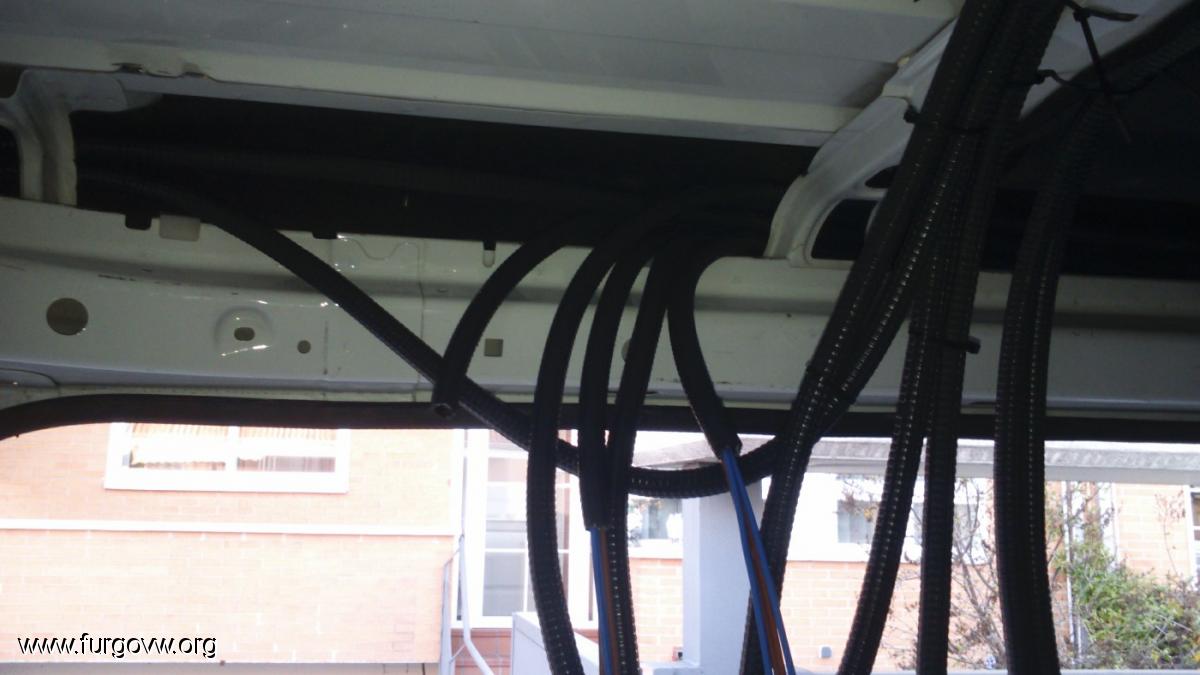

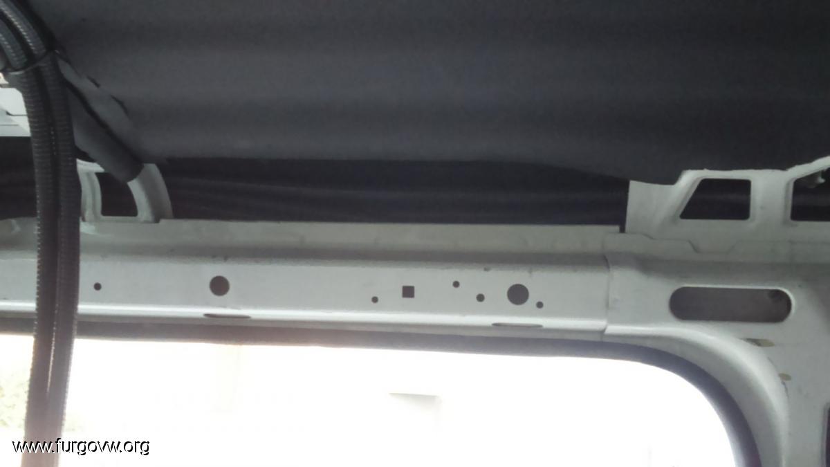

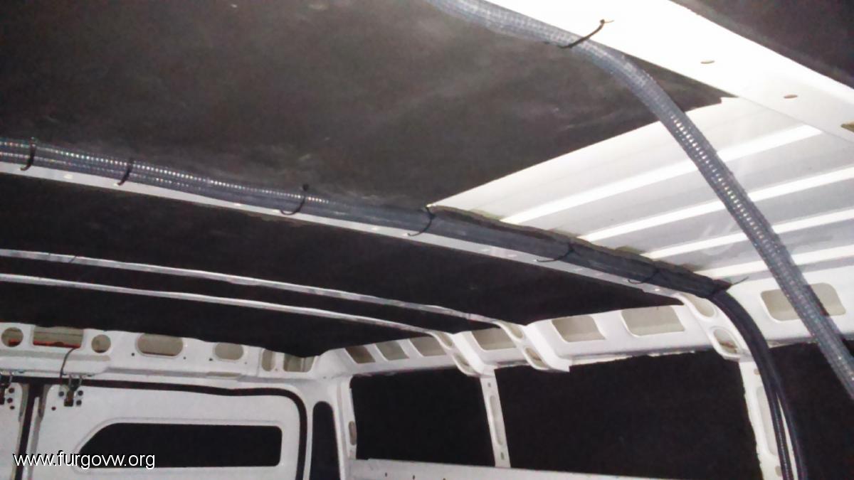

Estoy liado con la instalación eléctrica, he comprado 100m de tubo corrugado de 16 reforzado que ya he gastado, lo único que de primeras los metí por el interior de las traviesas de arriba y no fui capaz de sujetar los tubos bien por dentro, ya que al encintar con las bridas, estas tensaban en los rebordes del travesaño y no llegaban a apretarlos bien, por lo que con el miedo a que vibrasen y estuviesen haciendo ruidos molestos, decidí sacarlos y ponerlos por fuera, pegados a las traviesas, por encima de un poco de aislante para no dejar nada sin aislamiento y a la vez amortiguan los tubos. En el resto de las traviesas, por los laterales y eso, no veo ese problema, por lo que va por dentro
Aquí es cuando probé a ponerlo así y empezé a poner kaiflex por debajo. En el techo va kaiflex de 20, lo que estoy haciendo es poner de 10 por debajo de los tubos y luego podré otro por encima
pondré mas fotos...

Las vigas las voy a aislar, pero hasta que no tenga los tubos totalmente terminado no lo voy a hacer, para poder meter bien las bridas y adaptar bien el hueco del corrugado. Ya he tenido que recortar algunos trozos de kaiflex para modificarlo, y aparte de lo mal que se hace, da mucha rabia.
Estoy metiendo también aislante en la chapa por dentro donde hace la curva del techo, para intentar ganar un poco de aislamiento, ya que, aunque luego le pondré una capa de 10 al panelar, encima de la puerta irán los cuadros de display de control y el panelado allí será diferente y además los corrugados, por si en algún sitio tocaran, no hagan ruido sobre la chapa

Mi intención es forrar las vigas, de primeras pensé en meter kaiflex por dentro, pero he llegado a la conclusión, de que aparte de lo difícil que es, rellenarlo sin dejar huecos es casi imposible, además, la propia viga haría puente térmico aunque esté rellena por dentro, por lo que la forraré bien aunque le quite un poco de altura. De todas formas, los recortes viejos y despegados que no valen, los estoy guardando y seguramente los meta por dentro, para reforzar un poco ya que en todo el techo va de 20 y en las vigas pondré de 10.
