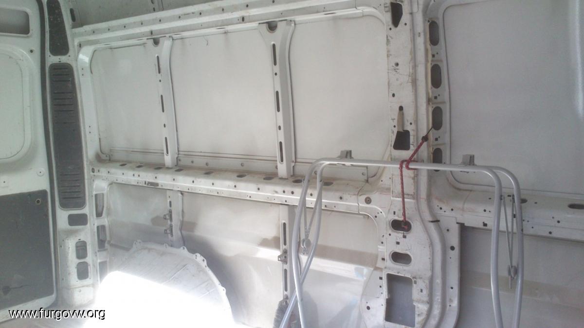

Bueno amigos, retomo otra vez el tema. Llevo tiempo leyendo todo lo que puedo por el foro y creo que he recopilado suficiente información para empezar. De momento, estoy con los preparativos de desmontaje del panelado de aluminio que llevaba y limpieza del cajón.

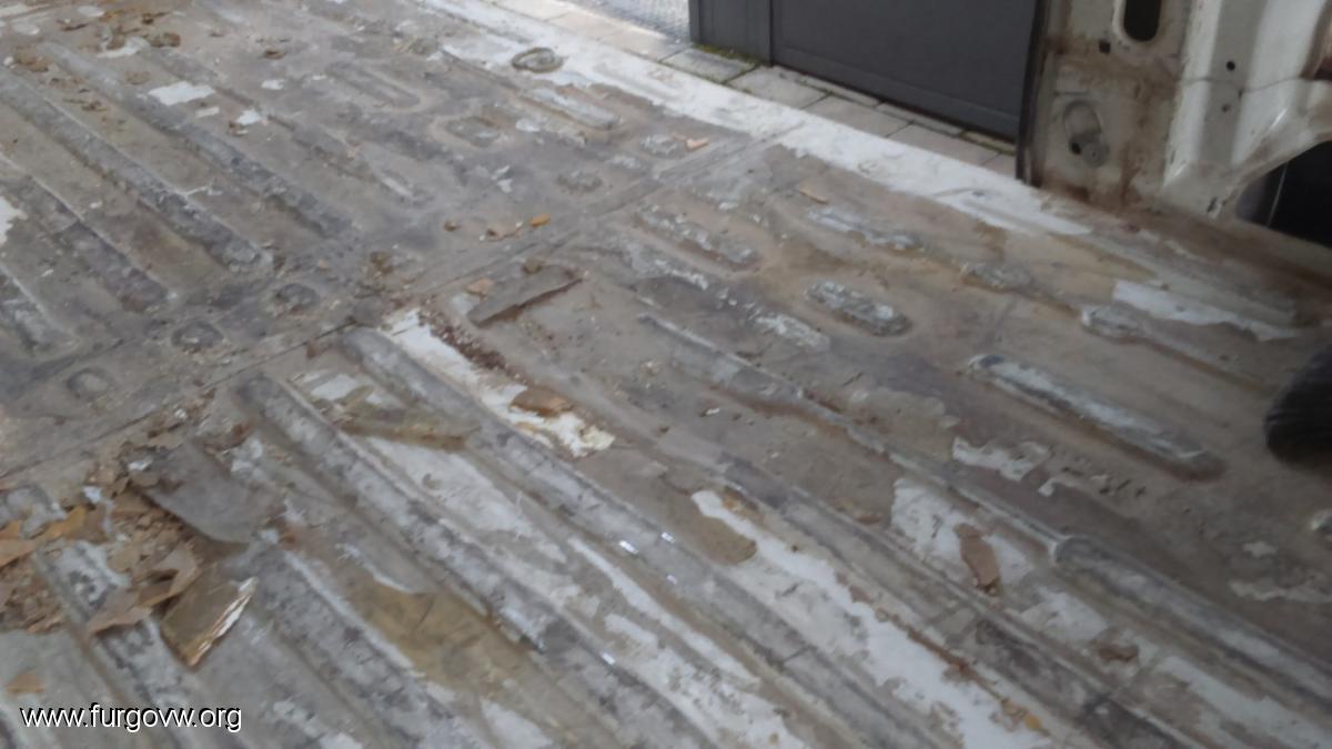

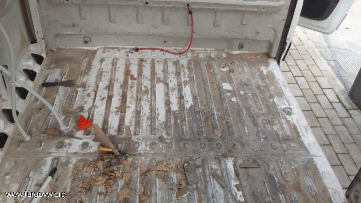

Lo malo ha sido la desagradable sorpresa que me he encontrado al quitar la madera de protección del suelo, que parece ser que metieron maquinas pesadas antes de protegerlo y está el piso abollado, además, al poner luego la madera, esta la pegaron en varias zonas con resina epoxi y con cola de contacto, llegando algunos sitios a haber hasta un centímetro de espesor. He quitado todo lo que he podido, sobre todo lo mas gordo, pero creo que ya lo voy a dejar así.
Mañana espero dejar todo limpio y empezar con el aislante.

Si algún boyo del suelo es muy profundo mete por debajo de la furgo el gato y un taco de madera y lo vas igualando un poco para que luego siente bien el tablero del piso.

...esto va un poco despacio, pero por lo menos avanza. Ya la tengo prácticamente limpia ( la cantidad de mierda que puede salir de los recovecos...) , estoy enderezando la chapa con el gato, gracias esero por el consejo, no había caído en ello, y he pensado en asegurarme y poner para el suelo tablero de carrocero.

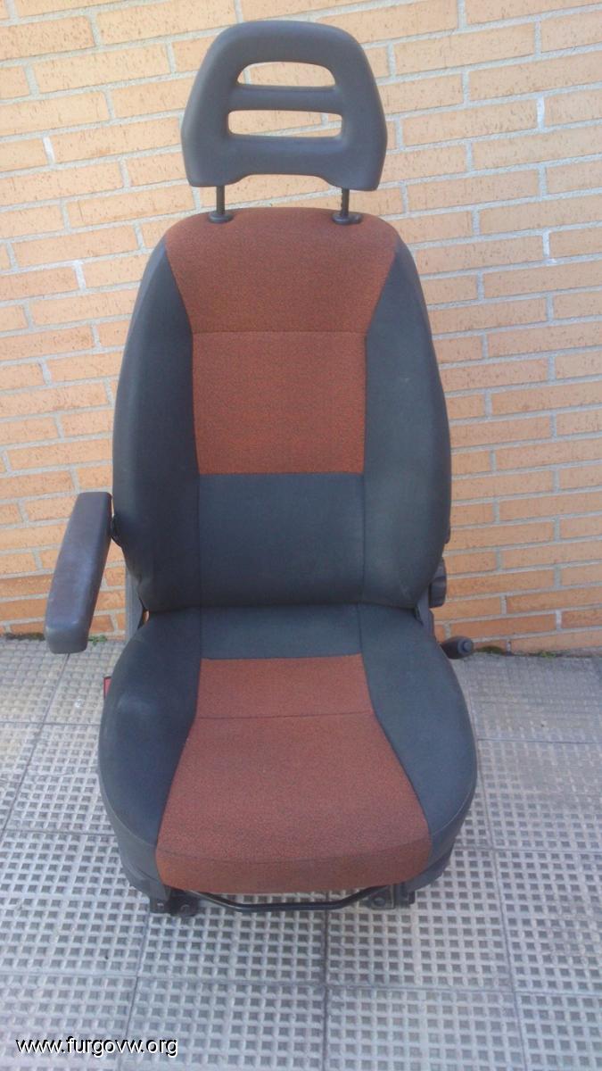

Este es el asiento de copiloto ya limpio a falta de adaptar al copi

Pues no esta muy mal el asiento con lo que se suele ver por el foro.
