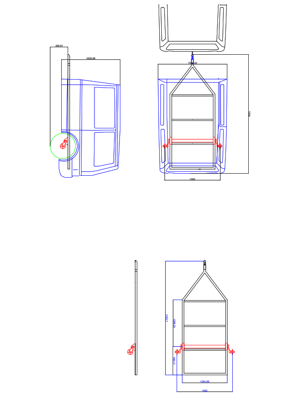

Siendo el remolque tan desequilibrado, no se supera la carga máxima en bola de la furgo ? ...  :-\  :-\
En las T5 anda por 120 kg. Y ya si cargas el remolque la situación puede ser mucho peor, y además afectar todavía más a la conducción ...  :roll:

Buenas a todos, en la bola no creo que llegue en vacio a los 80 kg, yo no soy muy grande y lo levanto, con relativa facilidad, el remolque ahora pesara unos 450kg, ya tiene documentacion, fue lo primero de todo, sino no lo habria fabricado, mi intencion es poner como en las minicaravanas, atras del porton una cocina completa, y alante un sofa cama, pegado al eje, para que no le caiga mucho mas peso, algo sencillo,  :D

Prueba con una báscula de baño sobre una banqueta, para que el remolque esté horizontal ...  ;)
Y a nivel de conducción, no sólo el centro de gravedad debe estar cercano al eje. Todas las masas también, por eso de reducir el momento de inercia, que es lo que molesta al conducir ... :)
La idea es muy chula, pero no la veo muy realizable ...  :-\

no soy el primero, la carga al estar del eje para adelante va muy bien, también te digo no he ido aun a 120 con el, pero por el polígono he andado y va muy estable, en los baches y demás no bota, en este mismo hilo hay un link de como actúa la carga en función de la posición, yo pretendo poner 2 depósitos detrás del eje, y todo el amueblamiento detrás, supongo que tratare de dejarlo en horizontal prácticamente equilibrado, al estar en horizontal el punto de apoyo, no son las ruedas, sino un intermedio entre el apoyo del brazo de la rueda y la rueda que esta bastante mas adelante,  aquí unas medidas del primer proyecto, para que si se os ocurre algo que se pueda mejorar
