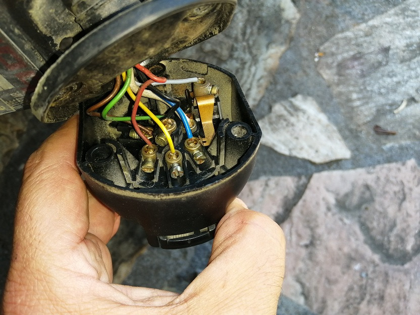

Cita de: barbatxano en Septiembre 09, 2020, 16:40:39 pm
Visto dentro de la piña. El cablecito blanco es el que va al antiniebla de la tulipa de la furgo, en la que intercalan un ladrón en todo su cableado. En mi caso ese cable blanco hacía mal contacto en el conector del ladrón ...  >:(  >:(
Le metí un trozo de clip por el terminal y solucionado ...  :)
Desde fuera, ese es el botoncito que activa el interruptor. Al poner el remolque desconecta el antiniebla de la furgo, y conecta el del remolque, si lo lleva. En la foto parece estar pulsado ...  :roll:
Eso demuestra la tremenda calidad de los componentes. No sé si todas las piñas lo llevan. Leyendo por ahí hay más que llevan el interruptorcillo, pero a ciencia cierta y con total seguridad sólo se de una ...  ;D
Jolin, a mirar las dos piñas...

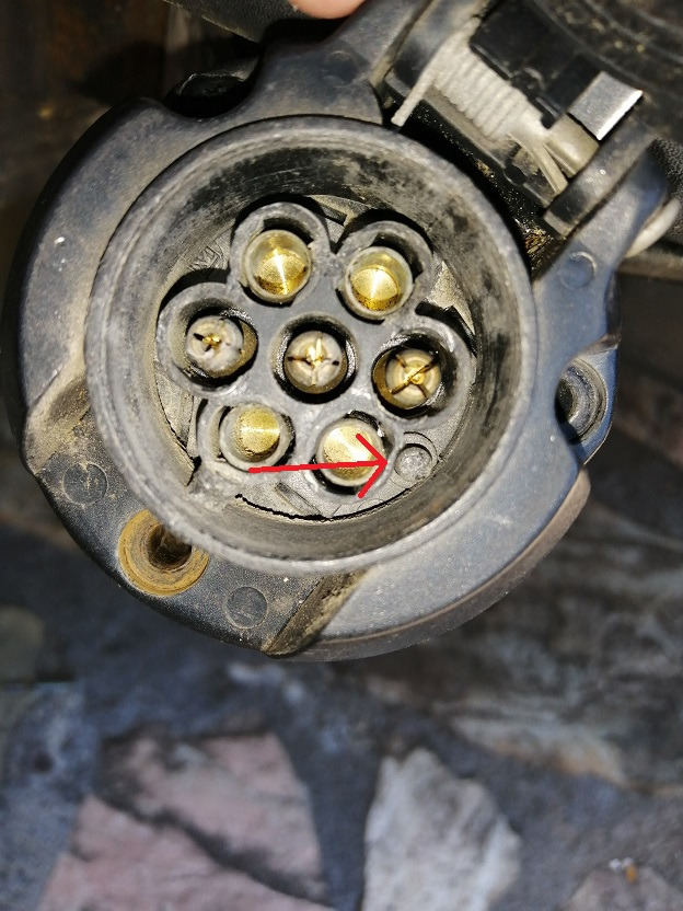

Esa piña de 7 pines con ese Interruptor dentro no lo avía visto nunca.
Lo k me pasó a mi es k mi furgo tiene la bola con piña de 13 pines, y al dejar puesto el adaptador para enchufar la petaca de un carro de 7 pines, debe de hacer lo mismo, desconecta la niebla de la furgo, aunque no lleves el carro enchufado.
Mientras no quite el adaptador no hay niebla en la furgo.
