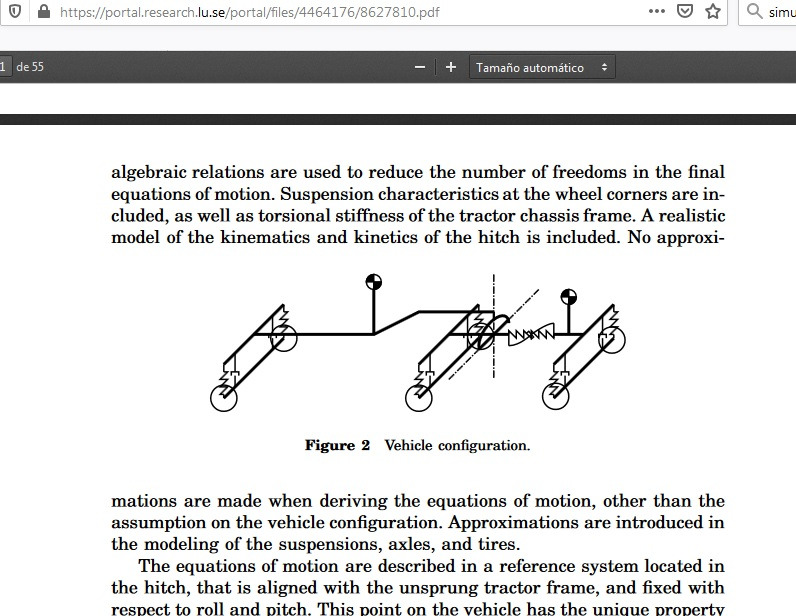

De los problemas dinámicos de los remolques hay muchísimo escrito ...  8)
Por ejemplo: https://portal.research.lu.se/portal/files/4464176/8627810.pdf
Y en este dibujito el remolque no se apoya en el voladizo ...  .nono

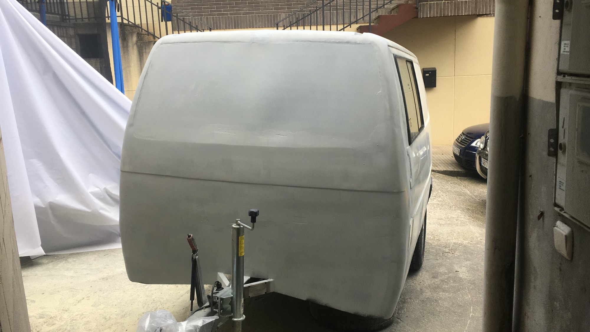

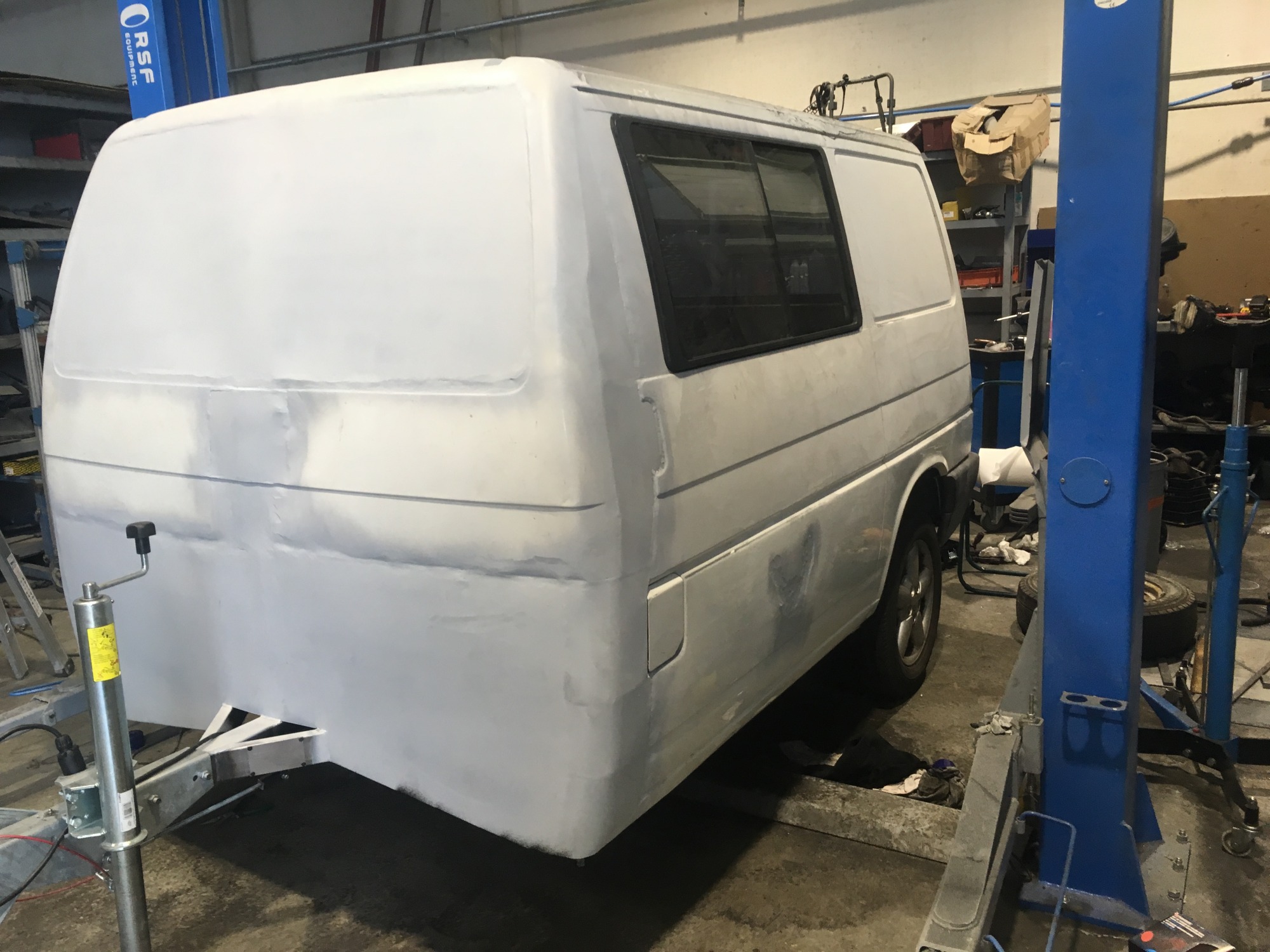

angelolabarria
Buenas tardes, el carro va, primer dia que lo saco a carretera, se conduce estupendamente, pero es muy llamativa, la policia decidio comprobar todas las medidas absolutas de los papeles, pero sin problemas a casa. ahora estamos con la chapa en casa en el pueblo

Pedro_75
Cita de: angelolabarria en Mayo 08, 2020, 18:56:37 pmBuenas tardes, el carro va, primer dia que lo saco a carretera, se conduce estupendamente, pero es muy llamativa, la policia decidio comprobar todas las medidas absolutas de los papeles, pero sin problemas a casa. ahora estamos con la chapa en casa en el pueblo
Joder que pasada!!,muy chulo esta quedando menudo currazo,estare por aquí atento a los avances!👍

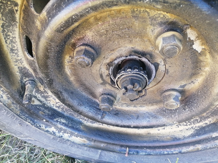

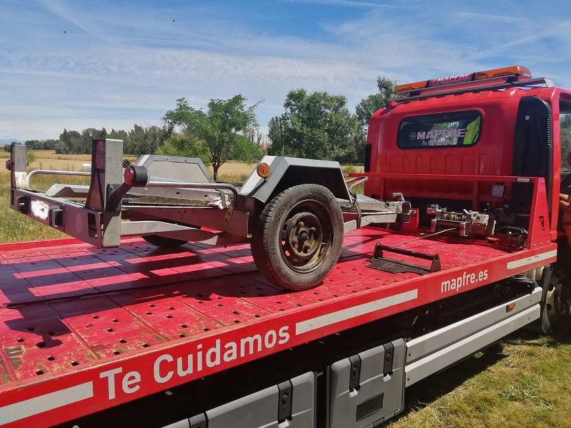

Hasta los remolques se averían. Y por ello es muy recomendable además de obligatorio, avisar a la compañía de seguros de que se lleva remolque. Se nos estropeó ayer domingo a 200 km de casa. Yo me volví en moto, y mi señora con la furgo. Hoy a la tarde ya lo teníamos aquí en el taller de al lado, pues incomprensiblemente no me lo querían traer a casa ...  :roll:
De tanto en cuando suelo revisar las ruedas a ver si tienen holgura. Si la tienen, basta con quitar el pasador aleta y apretar un sexto de vuelta la tuerca. Volver a poner el pasador, embadurnar de grasa y poner la tapita ...  8)
Es este caso cascó el buje por dentro. Tiene ya 13 años y bastantes miles de kilómetros con bastante peso. Alguna vez ya le tuve que cambiar los rodamientos, que no es difícil ...  :D

Como ya conté más arriba, hace 15 días se me rompió el buje del remolque ...  :(
El caso es que por lo visto cascó el rodamiento interior, y al girar la rueda desequilibrada, fue lijando el buje por dentro y el lugar en donde va el rodamiento nuevo se ha deformado y tiene mucha holgura ...  :P
Es un remolque Erde de 15 años, y me dicen que el buje RTN 615 que lleva está ya descatalogado, cosa que me intuía pues por internet no he encontrado ninguno. Con más tiempo podría intentar tornear el buje y meter un rodamento de mayor diámetro ...  :roll:
