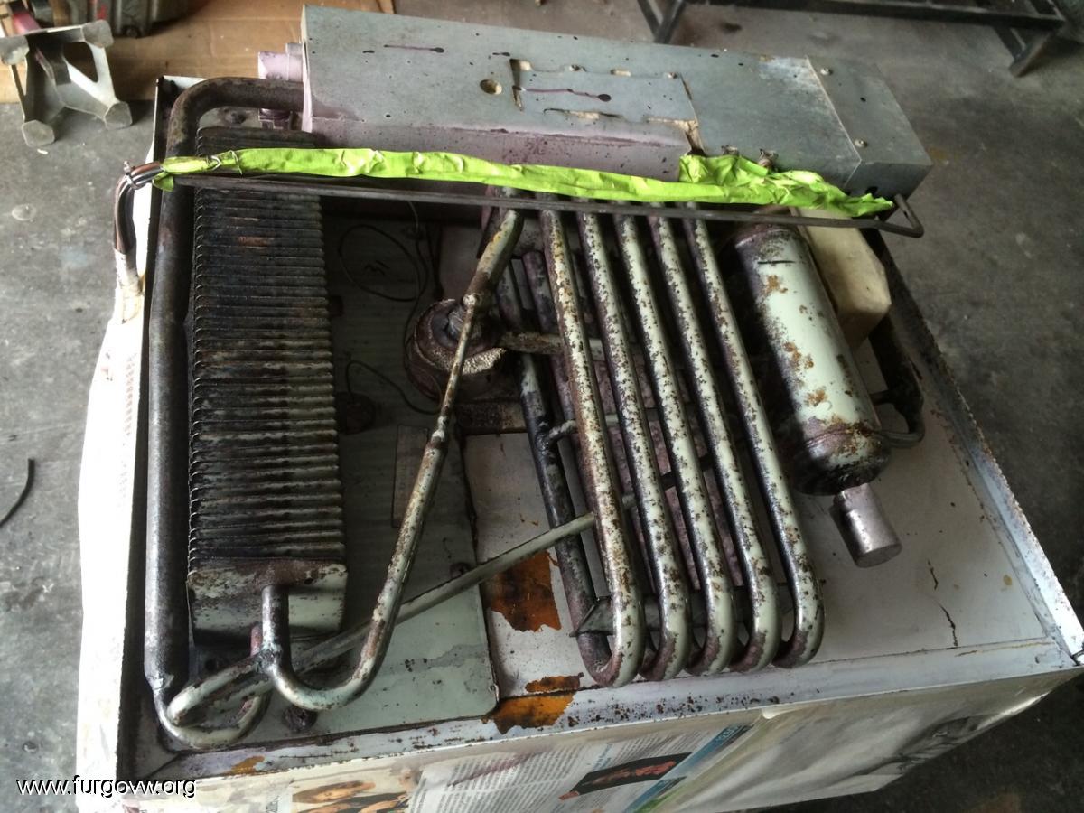

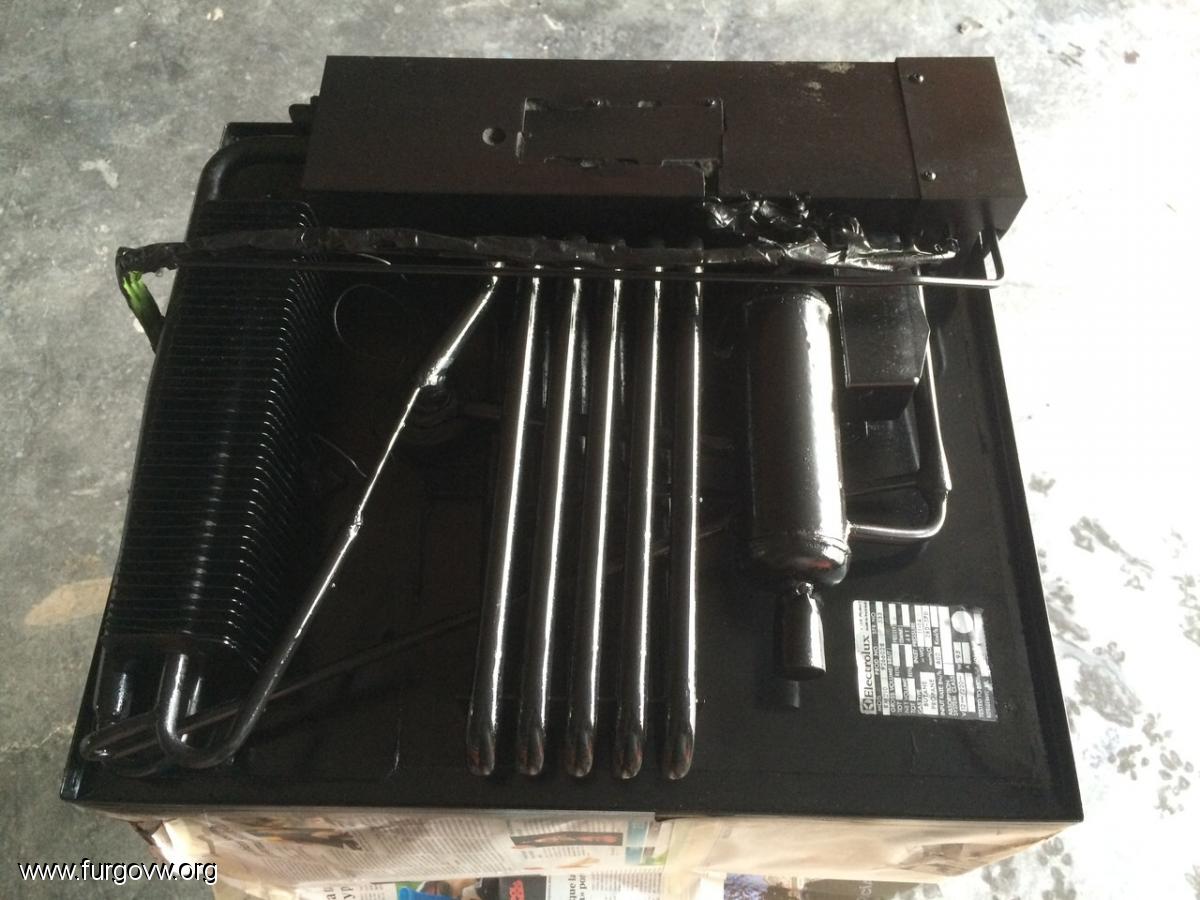

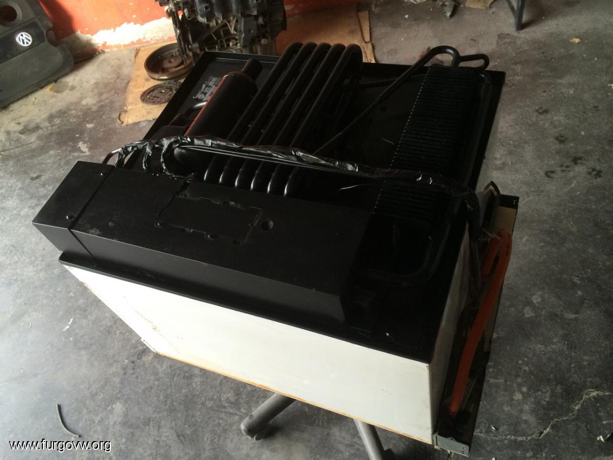

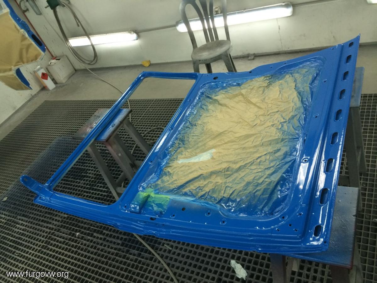

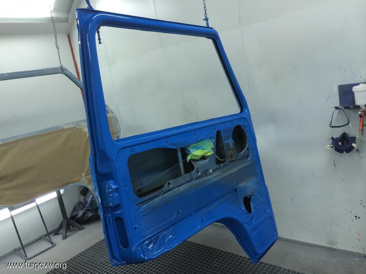

Bueno pues la cosa va viento en popa, Manuel sigue con los trabajillos de restauración y reparación de elementos del interior , de momento esta liado con los habitáculos de las baterías tras los asientos delanteros y con la parte trasera de la nevera, ha terminado con el interior de las puertas.

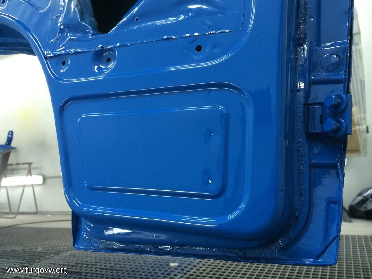

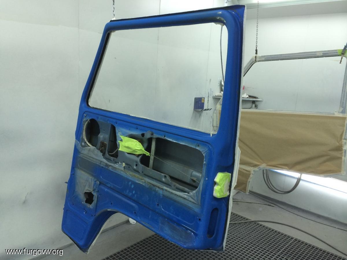

Buenas... Con el permiso de Luis os informo un poco mas de los avances de la furgo, como bien dice Luis estoy liado con los interiores de puertas

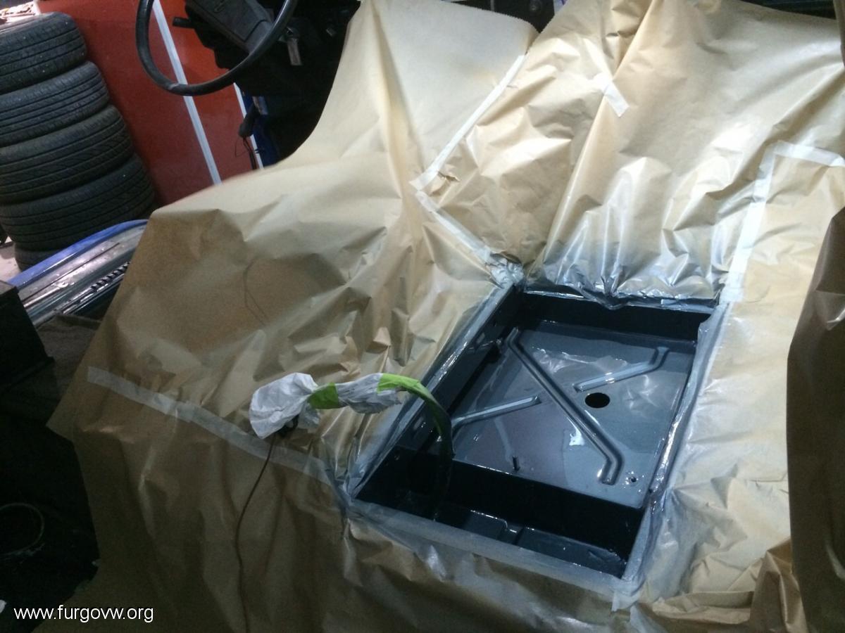

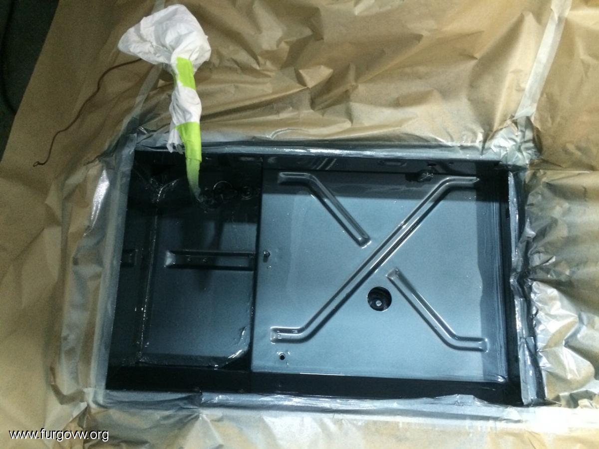

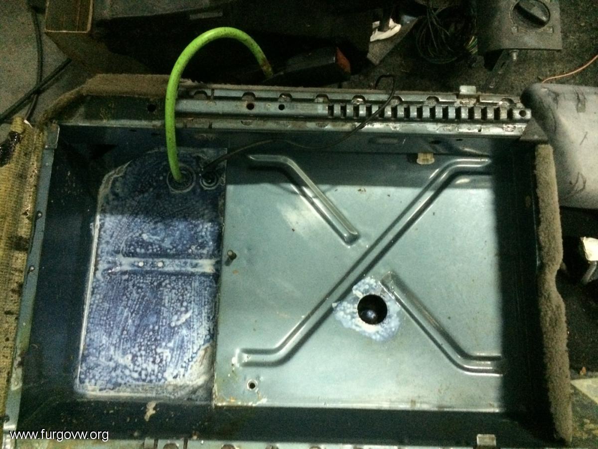

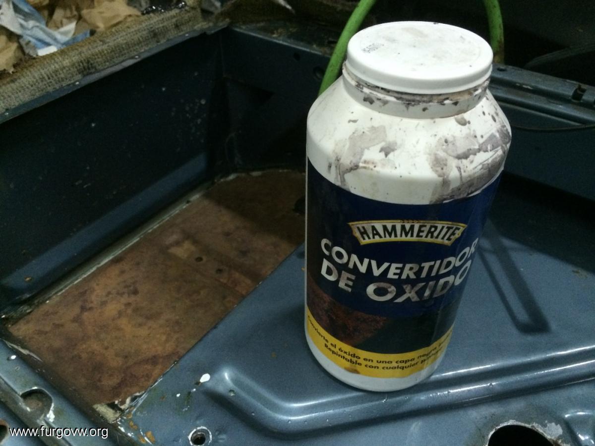

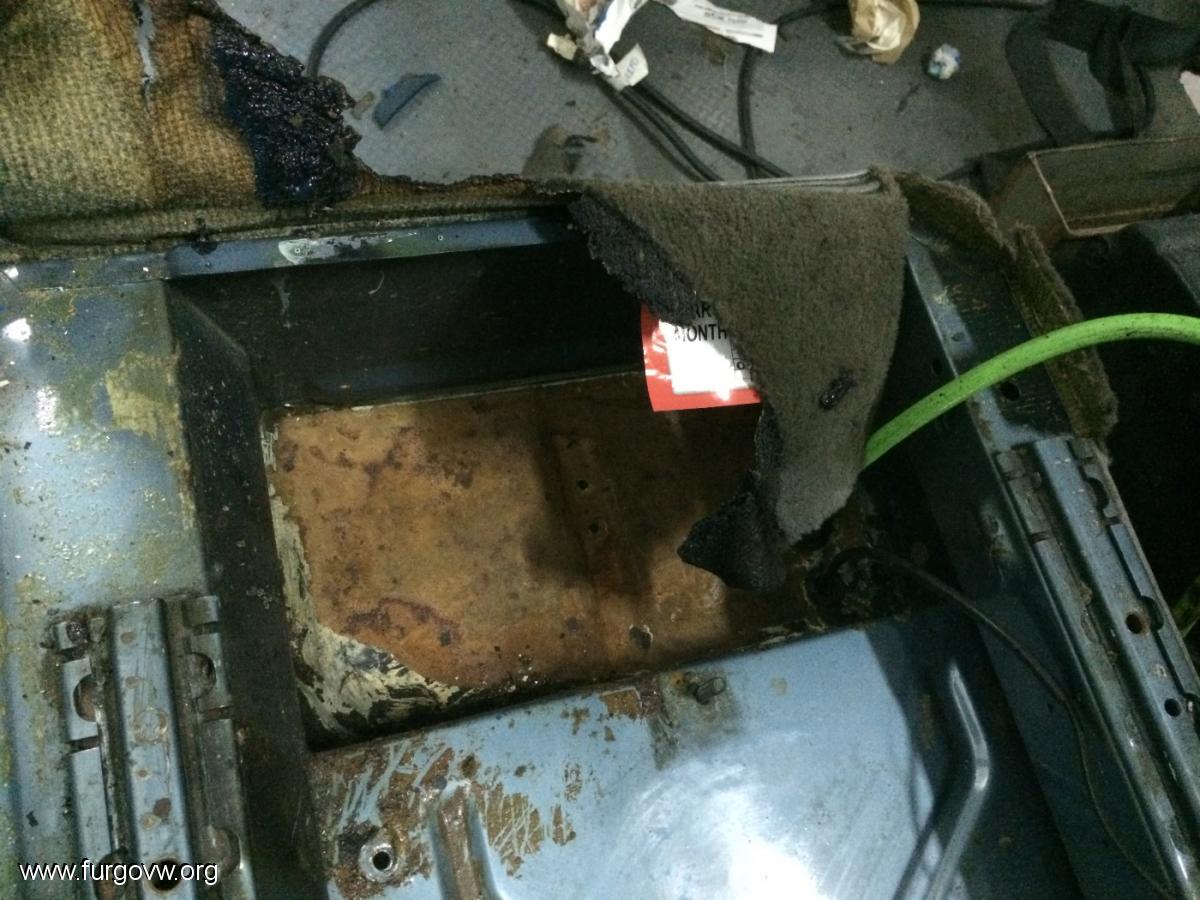

La caja de la batería bajo el sillón de copiloto se llevo la peor parte se desengraso y lijo a conciencia
Y después de lijar convertidor de oxido imprimación fosfatante pintura y laca

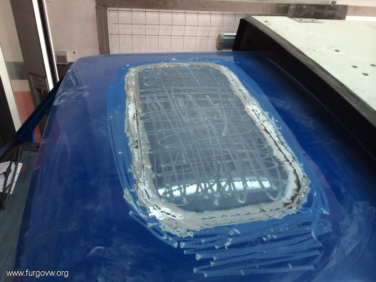

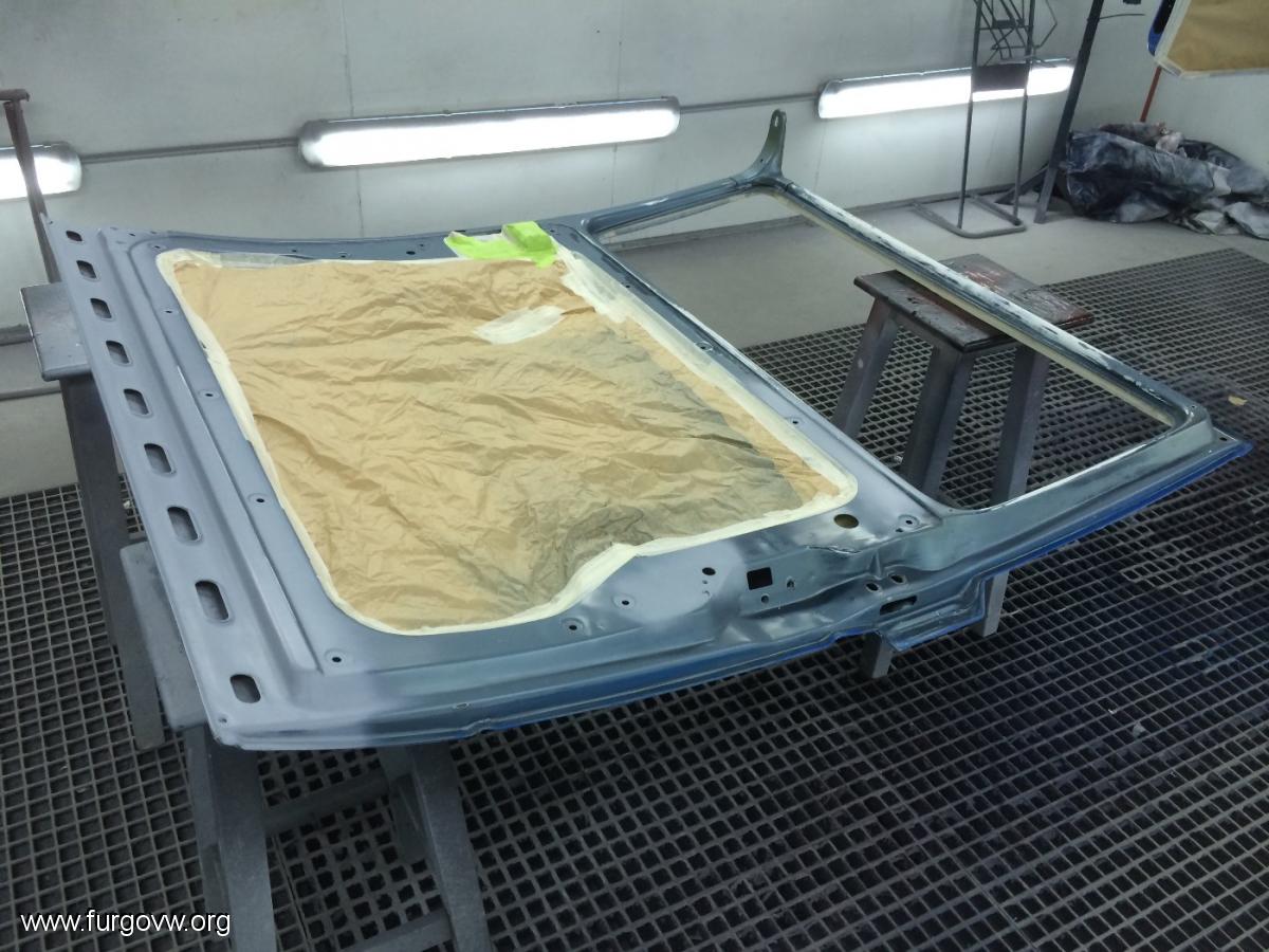

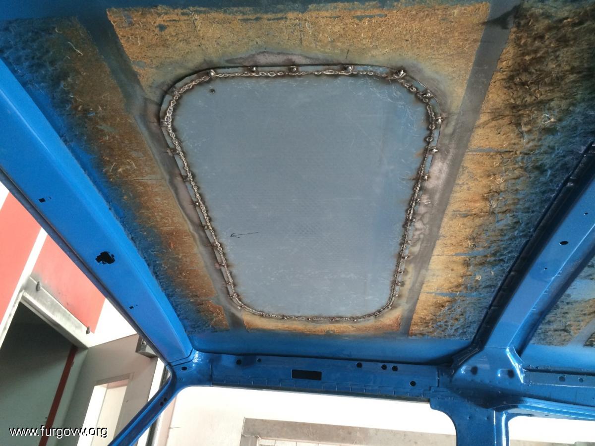

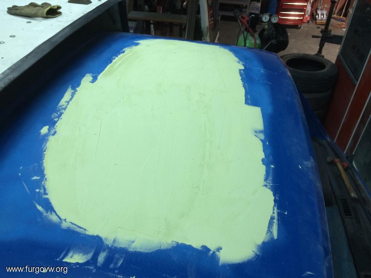

Ya que vamos a poner techo elevable nos toca tapar las antiguas escotillas que llevaba en el techo

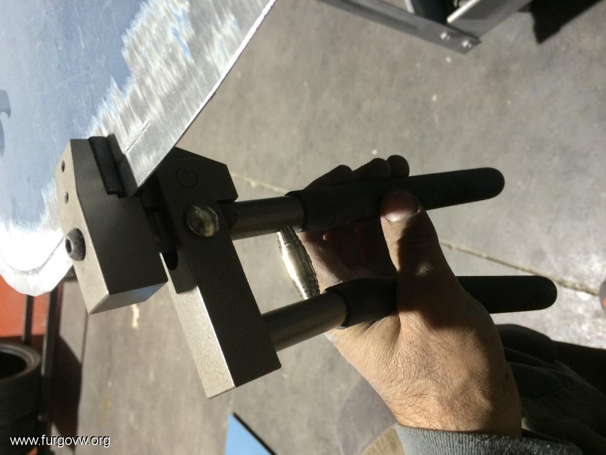

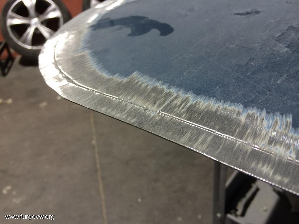

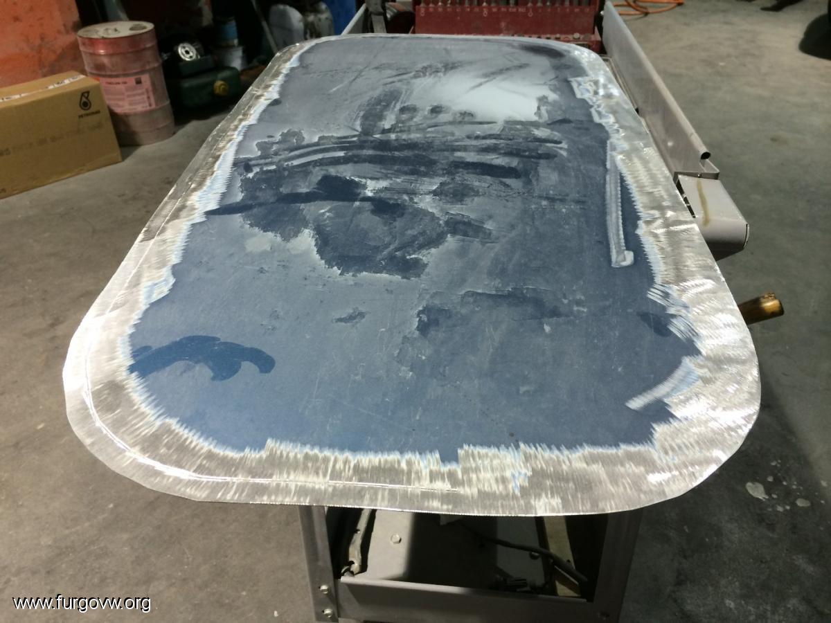

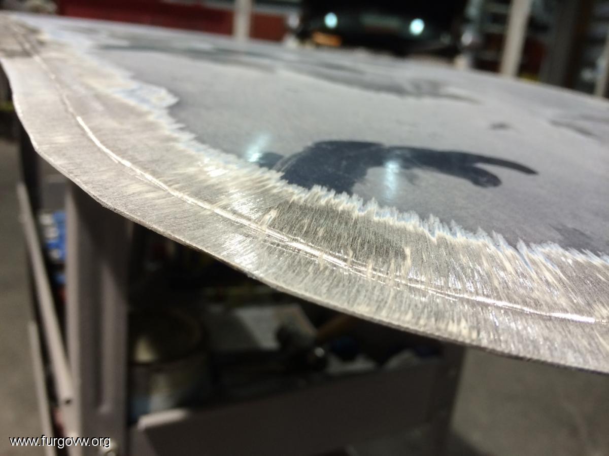

con una chapa de techo que corte de mi T3 y que andaba por el taller estoy fabricando el parche para el techo de Luis, con una tenaza le hago un pliegue a la chapa para poder solapar y reforzar el parche
Ya esta preparada la pieza ahora toca soldadura

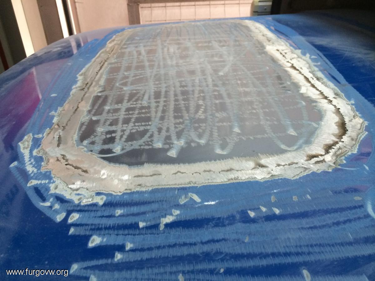

Buenas... Ya esta puesto el techo de luis soldado y empezando a enmasillar para dejarlo finito  ;)
Ahora toca lija  .lengua2 .lengua2 .lengua2
