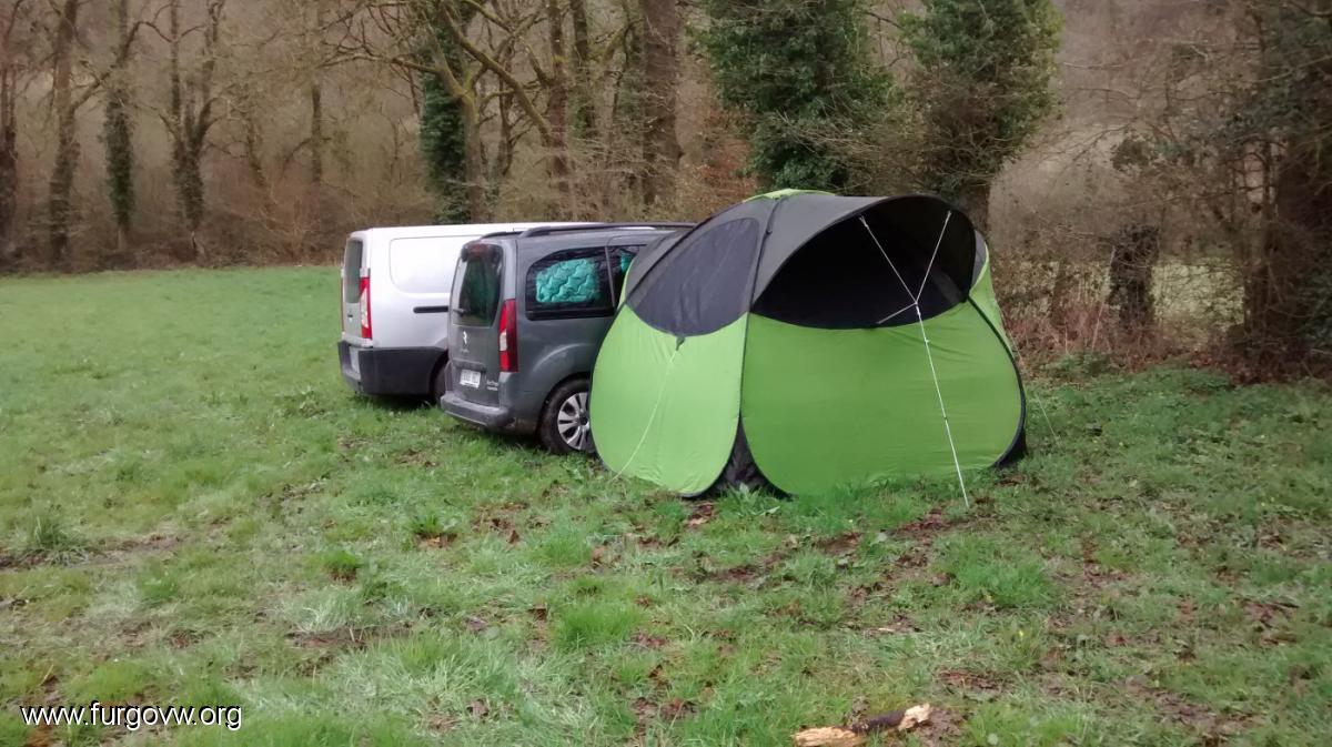

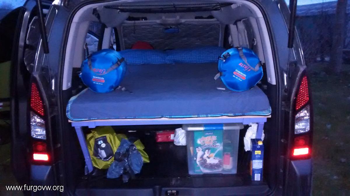

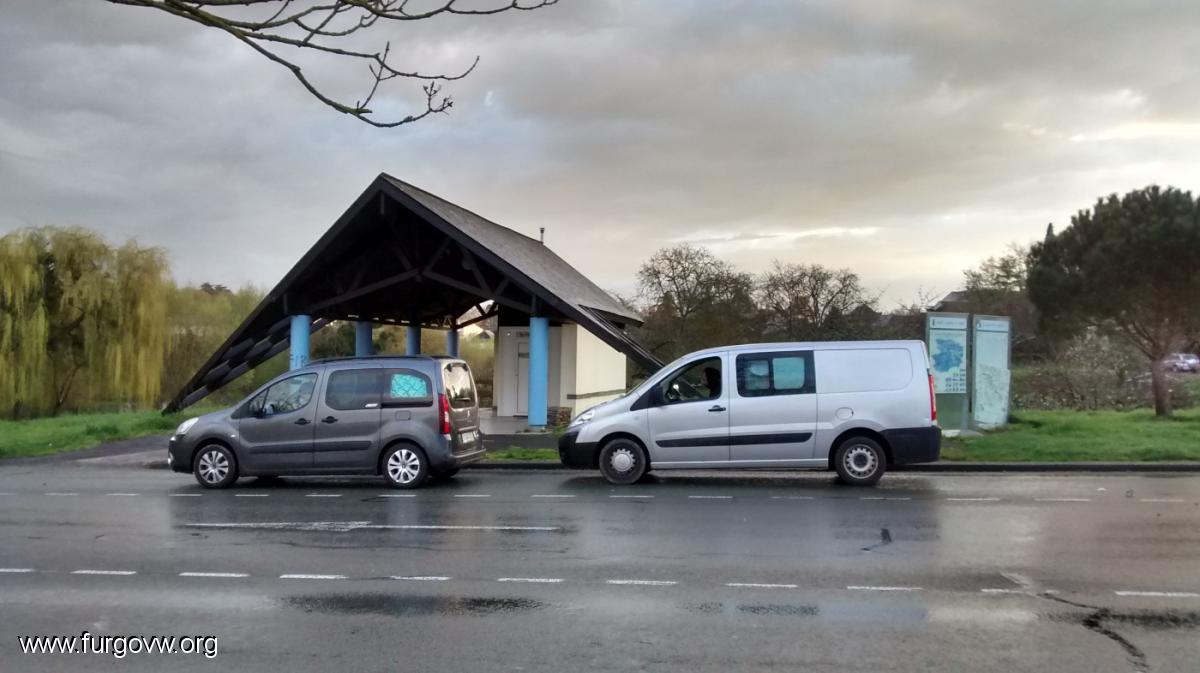

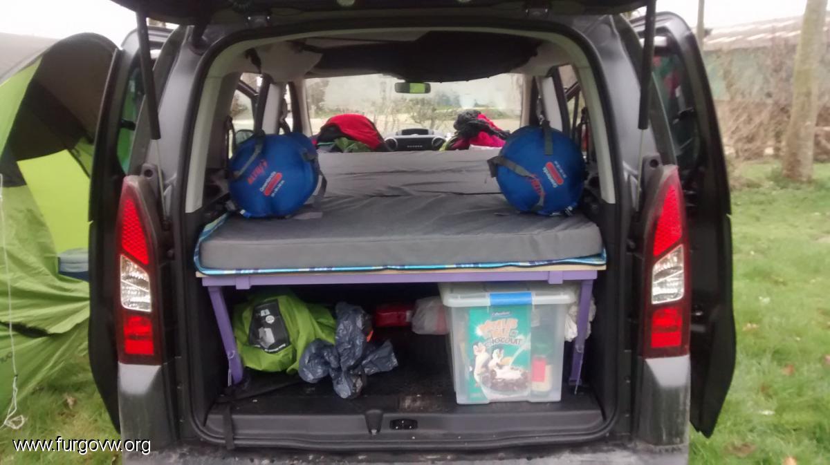

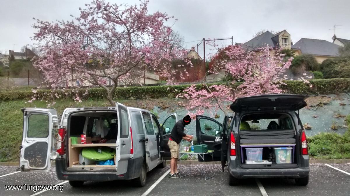

Así que nada, poca explicación necesitan estas fotos. Son del viaje a Bretaña que hicimos nosotros 2 y mi hermano con su Peugeot Expert (que por cierto...murió 1 día antes de volver (su expert). Justo petó después de la foto dónde salen las 2 furgos y a día de hoy aún sigue en francia...14 días ya van. Pensaba que el Racc funcionaba mejor .nono ). Así se ve un poco cómo ha quedado la cama y la tienda 2 seconds, que a día de hoy considero IMPRESCINDIBLE para nuestras furgos.

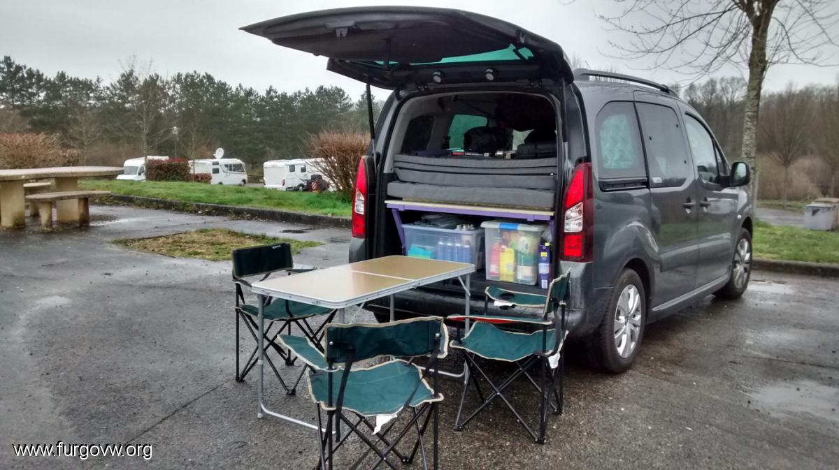

Editado: para añadir foto de la futura "mesa Esero". Cuando atornille contrachapado con la estructura, ya será funcional y quedará recta. La foto sólo es para que se entienda.

Para que quede recta y estable solo necesitas un tornillo y una tuerca. En la pieza mesa lo mas cerca posible de la bisagra y en el centro un hueco y pasante que ademas atraviese la madera de la pieza del mueble maletero, por debajo metes la tuerca de las que se clavan en la madera y por arriba la tuerca, yo uso reguladores de paras de muebles o de alguna nevera o lavadora que encuentres tirada por ahí, si tienes alguna duda pregunta.  ;)

Gracias por las instrucciones. Lo cierto es que hace tiempo que le estoy dando vueltas a cómo hacerlo con el mínimo de tornillos. Mi idea inicial era hacer justo lo que dices. Pero cuando lo comenté con el marido de mi prima, me hizo dudar, y mucho.
Según él (y otro amigo arquitecto) la mesa quedaría mucho más fuerte si en lugar de atornillar dónde tu dices (y yo creo), atornillo después de la bisagra. Es decir, la madera que no has nombrado de las 3 que hay. A decir verdad, me parecío una chorrada eso pero...usando sólo la mano, la fuerza que tienes que utilizar para que la mesa quede recta, es mucho menor si lo hago dónde me dicen ellos que dónde tu y yo decimos. Cómo sea, quiero tenerlo muy claro antes de hacer nada, porqué el contrachapado ese cuesta un dineral.

Es lo mismo, ya que tanto en una tabla como en la otra el esfuerzo es minimo, cuando aprietas para que te quede bien tienes que mantener la tabla que hace de mesa recta y el hueco de la tabla pasante es mas grueso que el tornillo, pero con mi sistema si pasa un crio por debajo o tu recoges algo del suelo y te levantas o si le das un golpe hacia arriba la tabla no se mueve, si la pones en la tabla de el centro cedería por la bisagra y podrías tirar todo lo que tengas encima.  ;)

Jajajaja joder piensas en todo! eso no lo tenía previsto. Vuelve a ganar tu opción  .meparto

Yo lo pense en su momento, incluso lo de poner uno en cada lado, pero no era necesario y la opción del tema de la bisagra me decanto por esa opción por segura y comoda, ademas en el tema del plegado también me venía bien ahí, porque si la pongo en el sentido de abajo para arriba incluso aguantan las piezas que hacen de patas del desplegable, aunque no es necesario ya que con los pulpos que hacen de amarre del mueble y en la furgo hacen de amarre a los anclajes ya tiene de sobra.

Tocará acabar de discutir con ese par de colegas que les gusta darle al coco, pero el tema de volcar la mesa que comentas hace que de momento me decante por tu sistema.
Aún así, es cierto que atornillando dónde dicen ellos, queda más fuerte. O al menos lo parece, porqué " a mano" toca hacer mucha menos fuerza que si atornillo dónde tu dices para mantener la mesa recta. Aunque claro...las pruebas que he hecho pues son eso..."a mano" nada muy científico que digamos  .malabares
Gracias de nuevo Esero!  .ereselmejor
Editado: estaba pensando que además de lo dicho...si atornillo dónde ellos me dicen, para montar la cama, toca sacar tornillo aunque tiene la ventaja de no tener que hacer nada para sacar la mesa. Si lo hago dónde tu dices, toca atornillar cuando quiera montar la mesa, pero tiene la ventaja de no tener que hacer nada al montar la cama. Mas dudas...

Si lapones en la tabla del centro y de abajo para arriba no tendrás que quitarla sino para hacer la cama, la mesa la podrás abrir y cerrar cuanto quieras sin tocar tornillos, inconveniente el que te dije si la levantas, en cuanto a lo de la fuerza es una chorrada, si mantienes con una mano o la barriga la tabla recta el esfuerzo es el mínimo y el desenroscar y roscar mas de lo mismo, esfuerzo mínimo para el servicio que ofrece esa mesa a la hora de hacer un café o un desayuno en cualquier parada que hagas.
