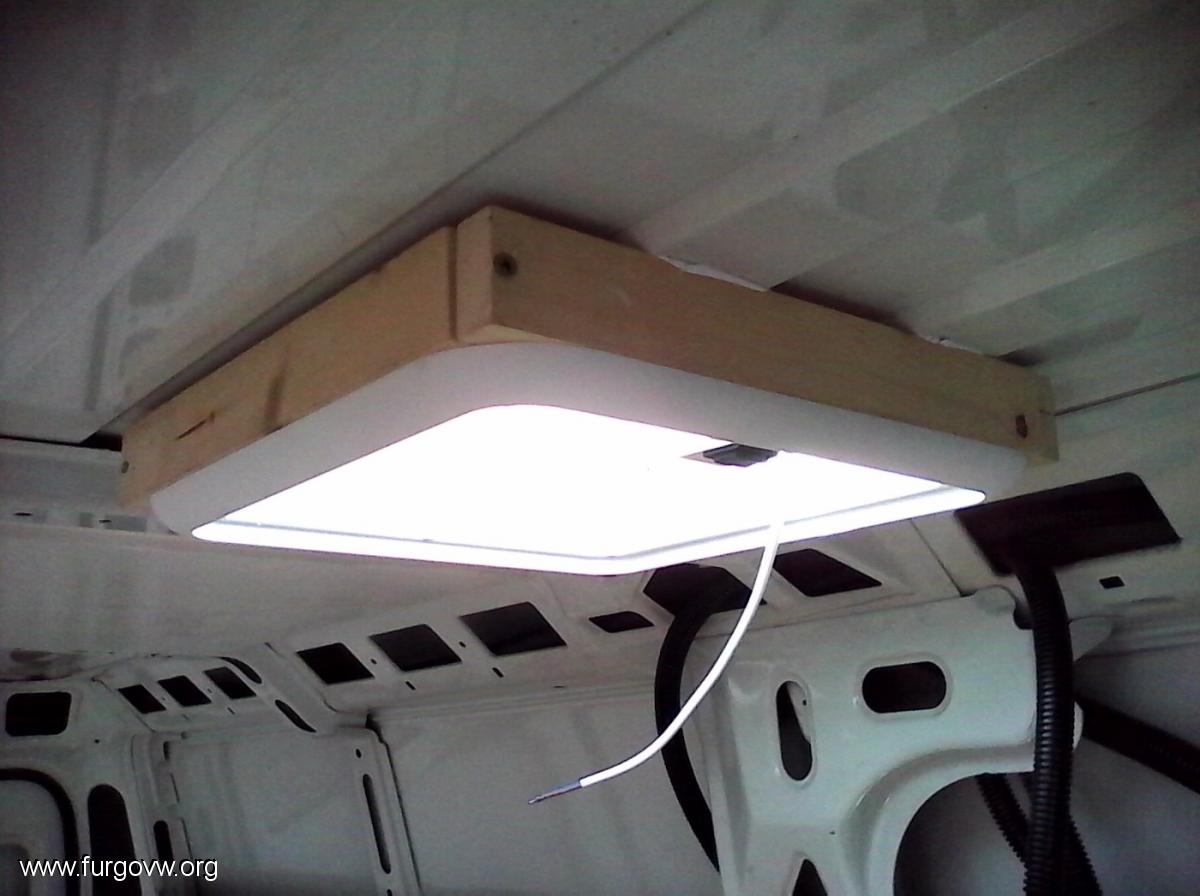

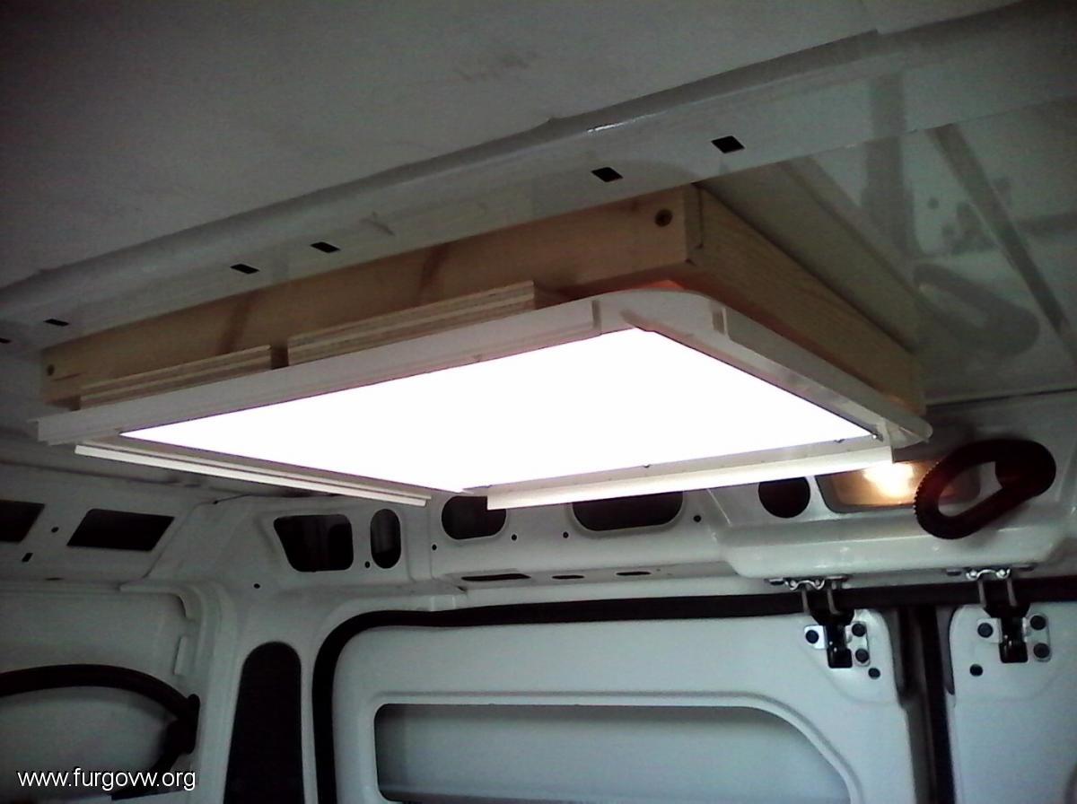

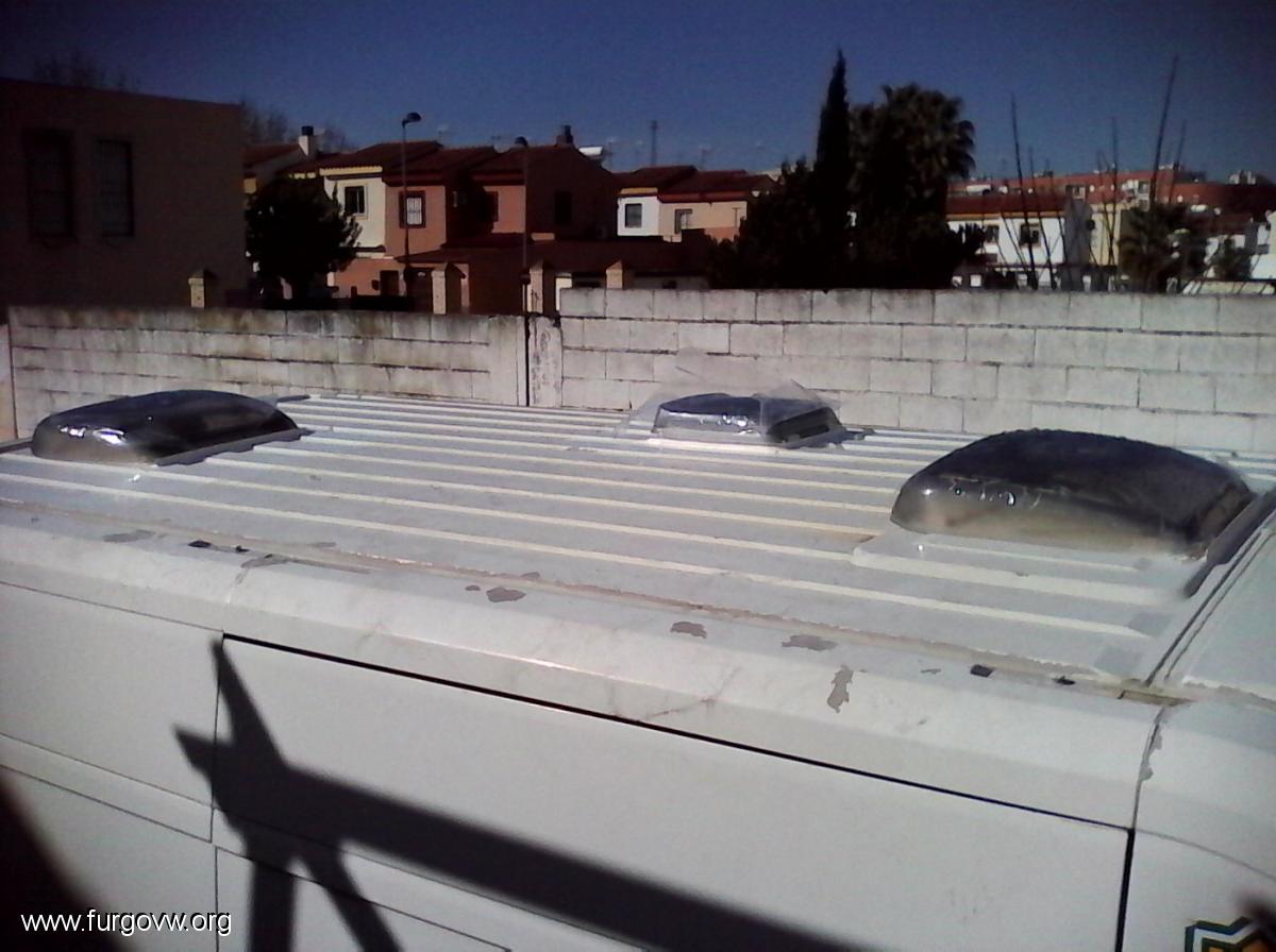

Por fin están colocadas las claraboyas. Ya me llegaron y esta mañana he aprovechado que no daba lluvia y con la inestimable ayuda de mi amigo David las he colocado.

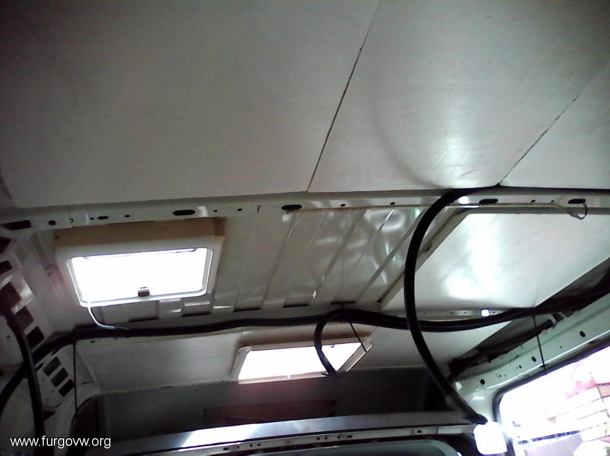

En esta foto se ve que he seguido avanzando con el aislante y cableado.

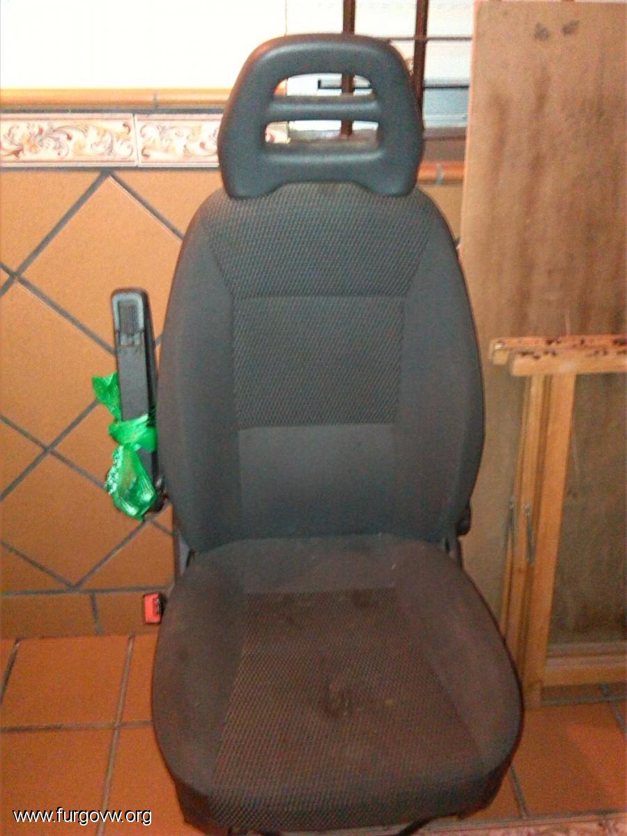

Esta tarde he ido a comprar el asiento que voy a usar para el copiloto a una chatarrería. Es de una citroen jumper. Está sucio pero creo que en buenas condiciones. Al final hice caso a al comentario de un forero y he esperado hasta encontrar uno a buen precio. Me ha salido por 150 €.

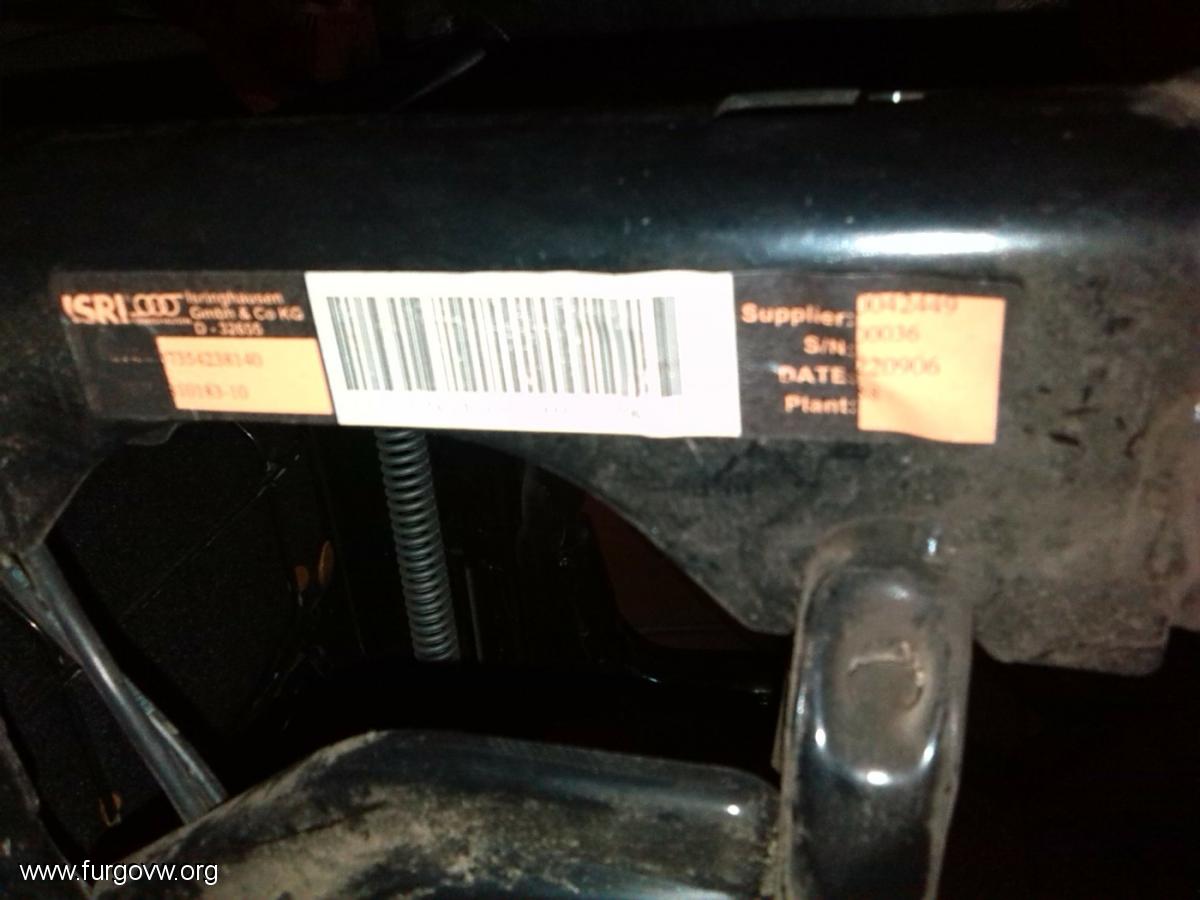

Por otro lado quería consultaros un tema importante. Me pareció leer en algún hilo que para homologar este asiento debía llevar la ficha técnica del vehículo del que procede. ¿Es eso así? Si es así se me olvidó pedirlo en la chatarrería donde lo he comprado.
Este es el asiento:
MEGAVAN
Yo tengo el mismo que tu de una jumper y por lo que lei en la hoja de la homologacion en defecto a no tener la documentacion, vale el numero de serie que trae la base
chelipondrio
¿A esta etiqueta te refieres?
