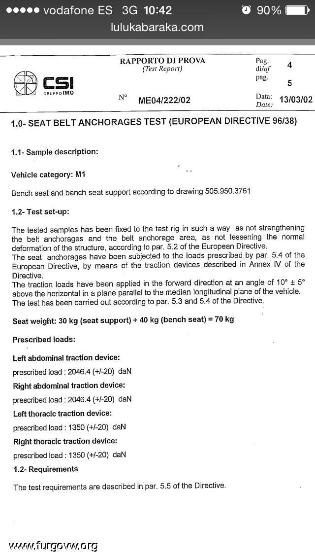

Consultar a vuestro ingeniero si es valido. No se mucho de Italiano pero en la documentación q aporta el asiento hablada de los modelos M1 mixto. ( lógico porque se entiende que fabricaron el asiento para montarlo en vehículos de pasajeros para ampliar plazas ). Entiendo que nunca se plantearon que era para vehículos de carga N1.
Pero esto es como todo. Luego en la itv si haces un buen proyecto solo miraran que los cinturones tenga la etiqueta de marcado CE.

Quizás se me ha pasado pero donde has visto q es para N1?
Borgamfreeman
Lo pone aqui: lo que me acabo de dar cuenta es que la documentacion que ponga que tambien es para n1 o no está o no la he visto
a todo aquel triunfador, alguna vez lo llamaron loco!!
Ela camper: http://www.furgovw.org/index.php?topic=294444.0
lisanlor
Ese es el tema que debes encontrarlo en la documentación. El ingeniero es el que debe valorarlo y te diga para que asuma responsabilidades.
