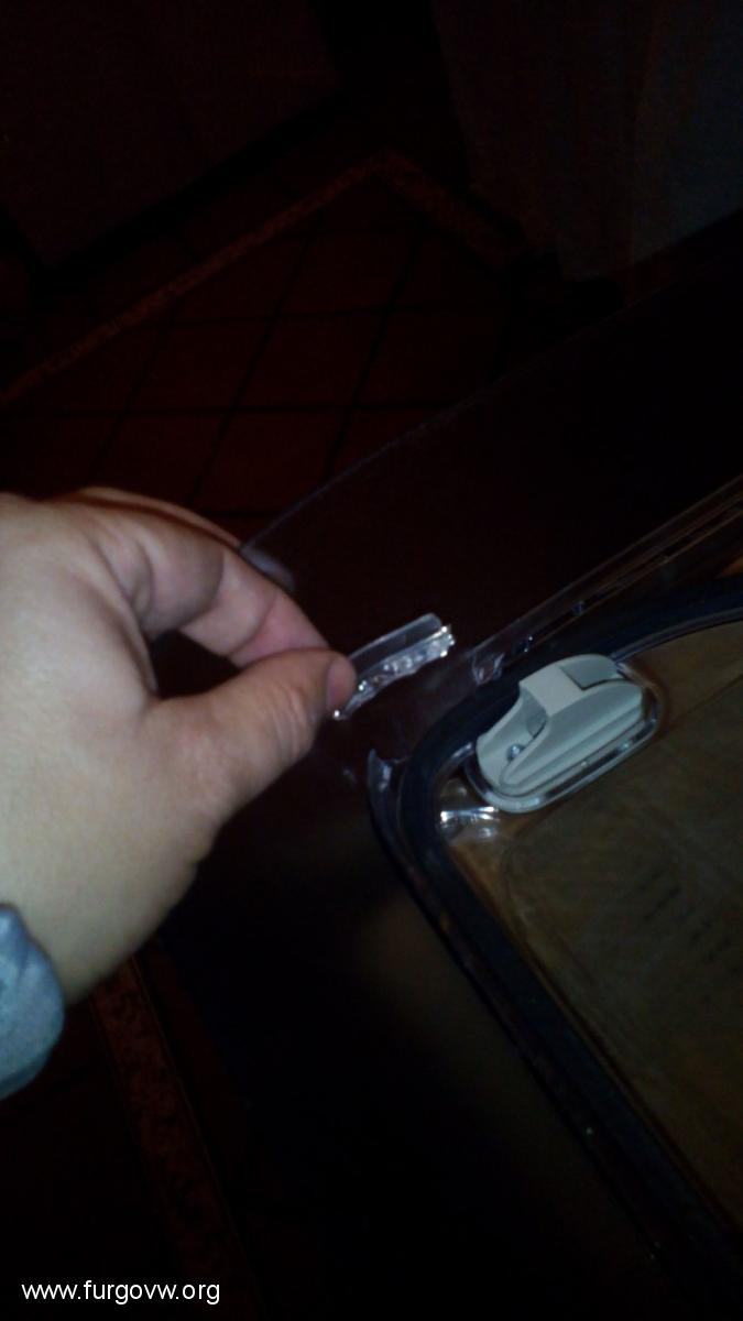

Hoy me han llegado las claraboyas, la placa solar y el depósito de sucias. El depósito de sucias me lo ha enviado lulukabaraka sin coste para que lo pruebe porque por lo visto es de un proveedor austríaco. El precio es inferior al especial ducato que venden habitualmente. Me ha llegado rota la turbo vent 28x28 y una Mini Heki 40x40.  Ya subieré fotos.

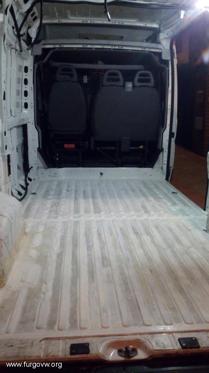

También he dado un pintado al suelo para tapar las zonas más desgastadas de los lomos de la chapa.

Repaso del suelo con pintura blanca sin muchas complicaciones. No tenía oxido, solo desgaste del roce y se veía la chapa.

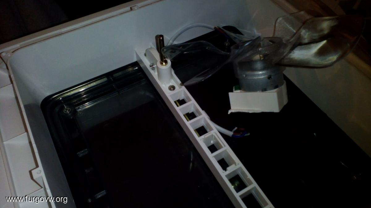

Este es el depósito que os comentaba. De 90 litros. A ver si le va bien. Cuando lo pruebe os informo. Es mucho más barato.
Y estos son los desperfectos de las claraboyas de luluka. Esto me va a retrasar el montaje y tendré más cosas por el medio ocupando sitio.

Me alegro mucho que te hayas decidido a camperizarla, es un gran reto y aquí encontraras mucha ayuda como ya sabes, la recompensa de hacerlo tu mismo no tiene precio. Con tu permiso, pasare a verte un día de estos para ver como lo llevas. Si lijas un poco el suelo antes, la pintura agarrará mejor.

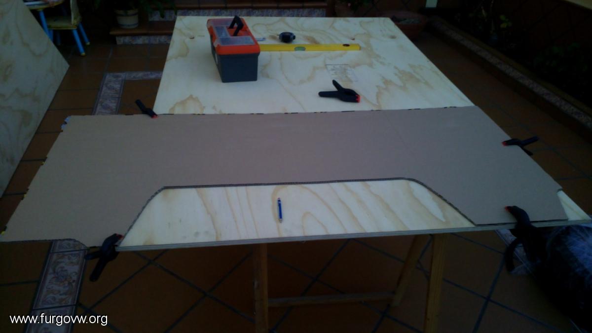

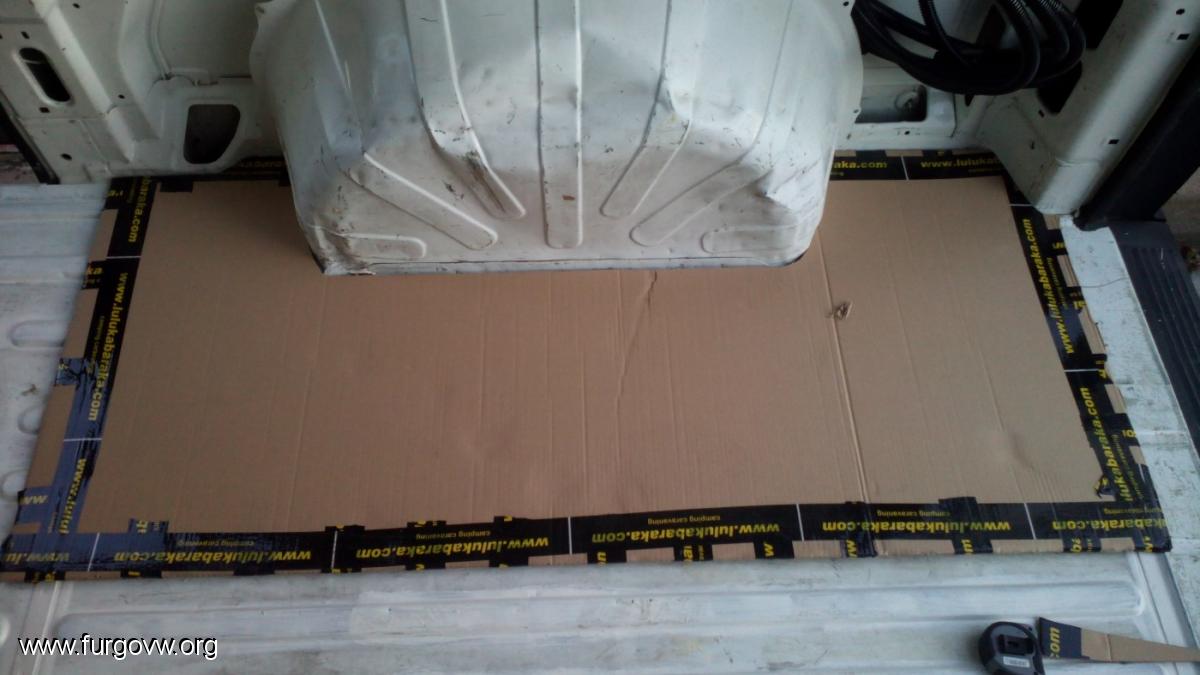

Esta tarde he aprovechado para hacer plantilla con cartón del suelo para cortar el tablero.
Luego he cortado mi primer tablero con sierra de calar colocando la plantilla de cartón y señalando.

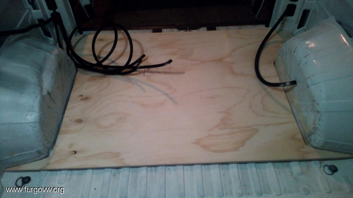

Por fin he podido colocar el primer tablero. Por cierto lo he cortado muy justito y he tenido que repasar con la sierra y lima.
Borgamfreeman
Eso ha quedado maravilloso! Pon un aislamiento entre la chapa y la madera, yo tengo que me sobrò por si quieres!
