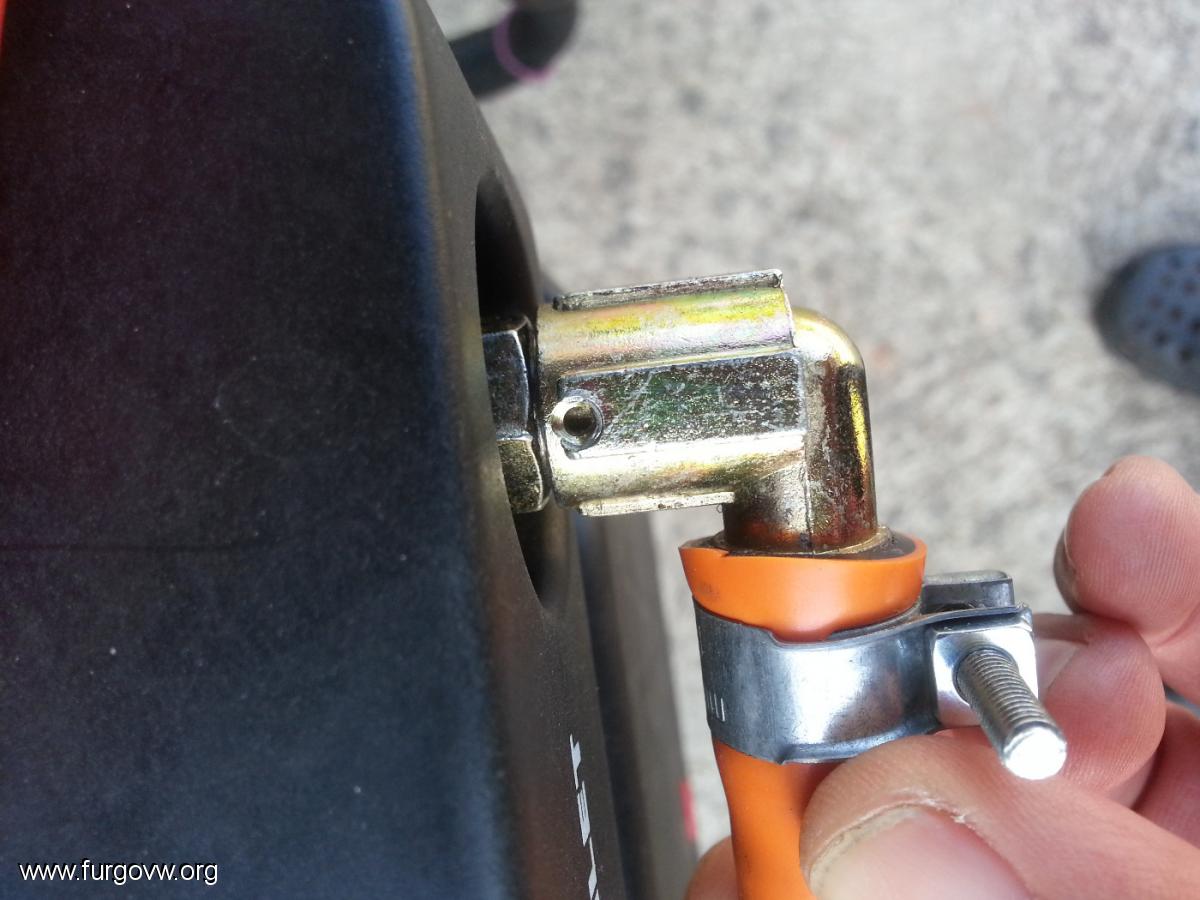

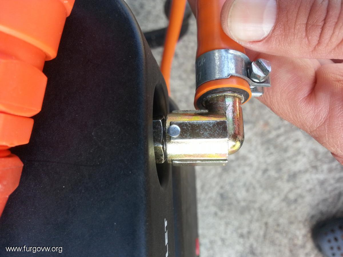

alguien puede verificarme si la conexion del gas tiene un remache en cada lado???? es que acabo de poner el kampa y he escuchado salir gas y echando un vistazo, me he dado cuenta que al mover esa conexion, se escapa gas en algunas posturas y no se si es por fallo de la conexion o porque se ha roto/caido el remache. de todas formas mañana llamare a ciudad camper tambien.
os pongo fotos de lo que os comento:
por este lado si esta el remache
por este lado se ve un agujerito pero no remache
migue mutante
te lo confirmo, se te ha caido/roto/perdido, efectivamente son dos.

alejan
Cita de: migue muti en Junio 21, 2015, 10:39:39 am
muchas gracias. ahora toca ver que posibilidades tengo de reemplazar la pieza o que remedio puedo hacerle

Habla con Pepe. A mi me pasó que al cabo de una semana de recibirlo se me cascó el chispometro y después de hablarlo con Pepe, al estar desconectando la goma del gas para enviárselo , se saltaron los dos remaches. Vamos, que me quedé con la toma de gas en la mano... Se lo comenté y me lo cambió sin problemas. Eso si, me tardó unos días en llegar el kampa de vuelta (+/- 10)
