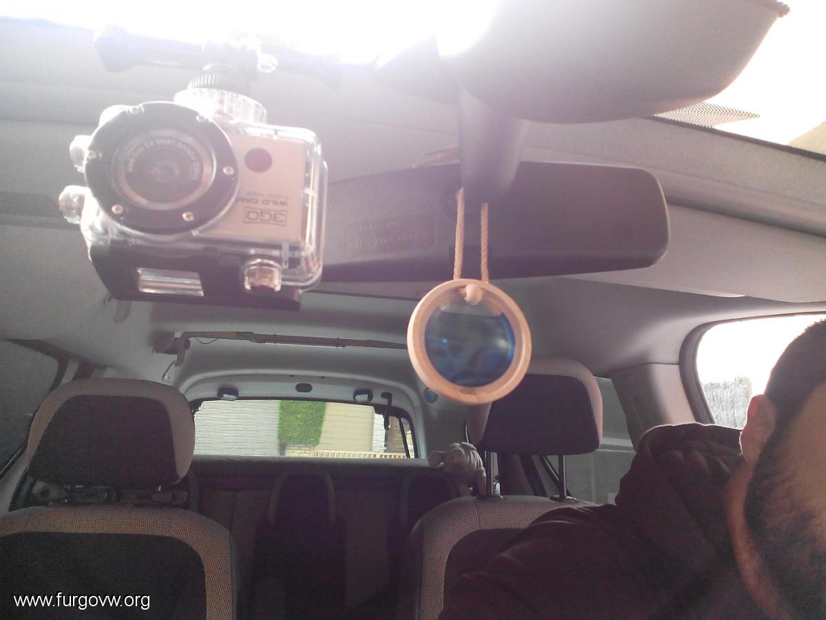

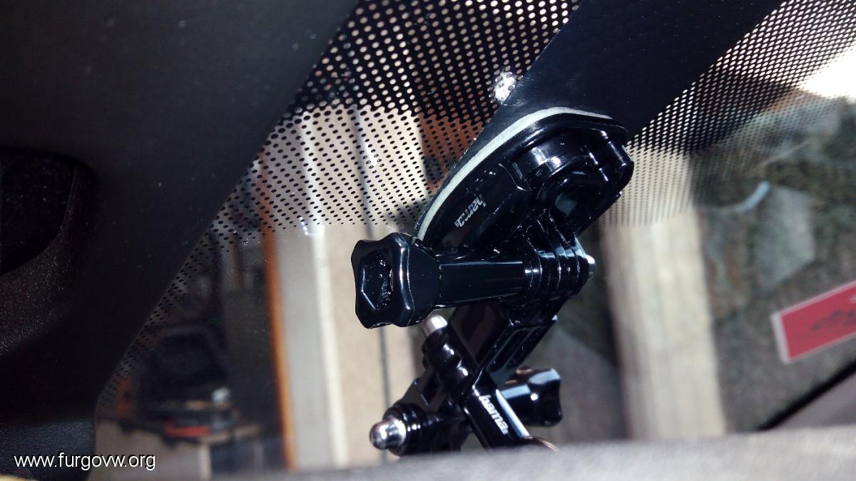

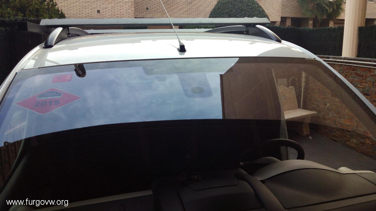

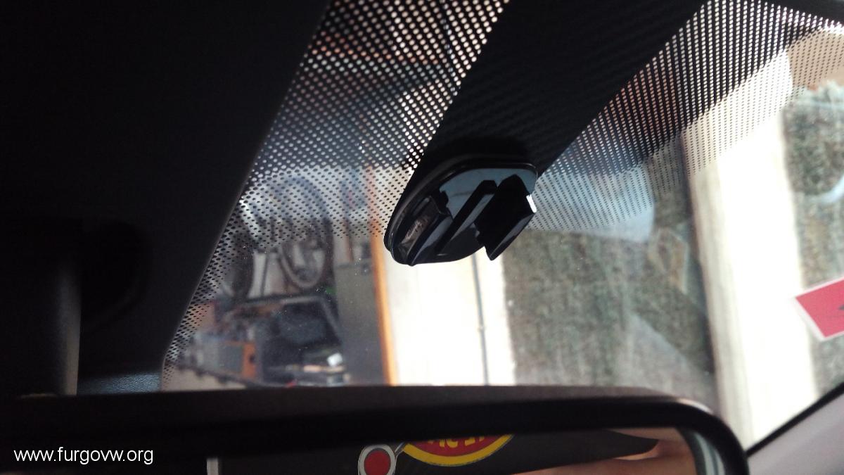

Aquí vengo con un pequeño "cutre brico".
Como tenía que ir a grabar un tramo para un rally, y arto de ir siempre con ventosas, me decidí a dejar el soporte de la cámara fijo en la furgo.
No es mas que un soporte normal de una cámara de acción pegado a la luna y para disimularlo un poco y se vea mas integrado le puse un vinilo imitación carbono. Me gustaría negro pero no me quedaba ningún trozo...
Como veis, des de fuera pasa casi desapercibida.
I para muestra un botón! Bueno, un vídeo...

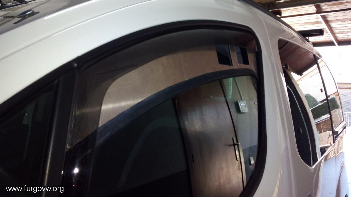

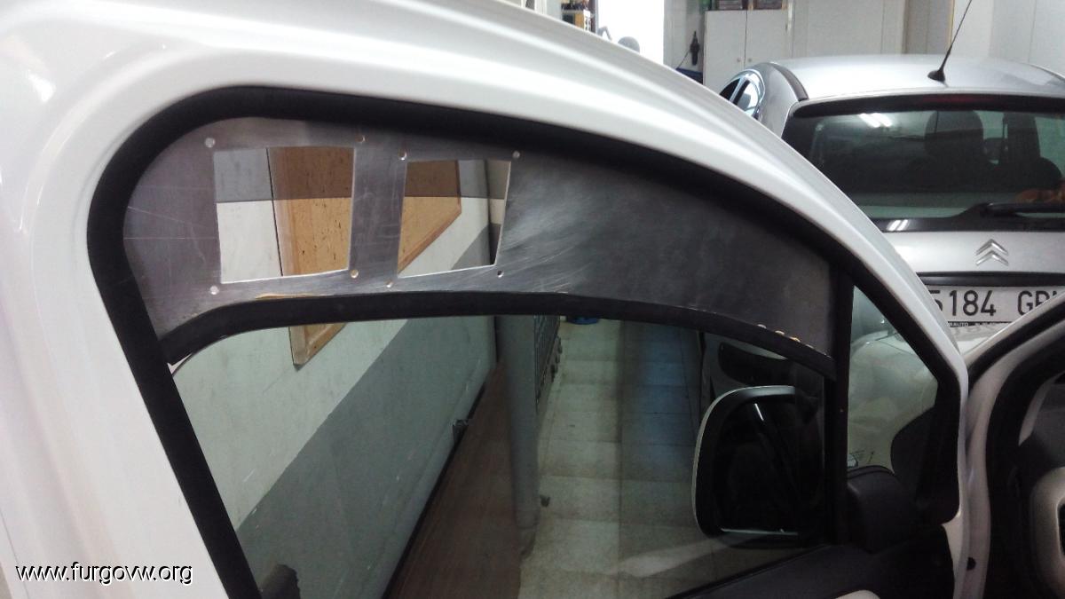

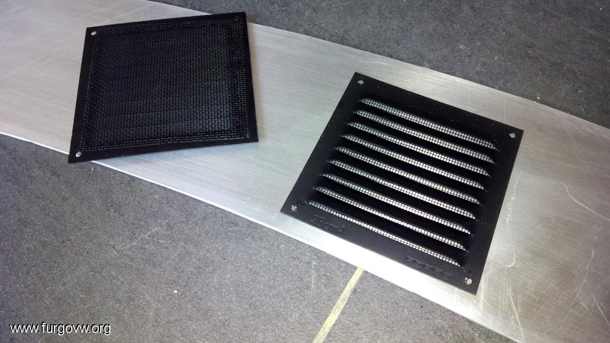

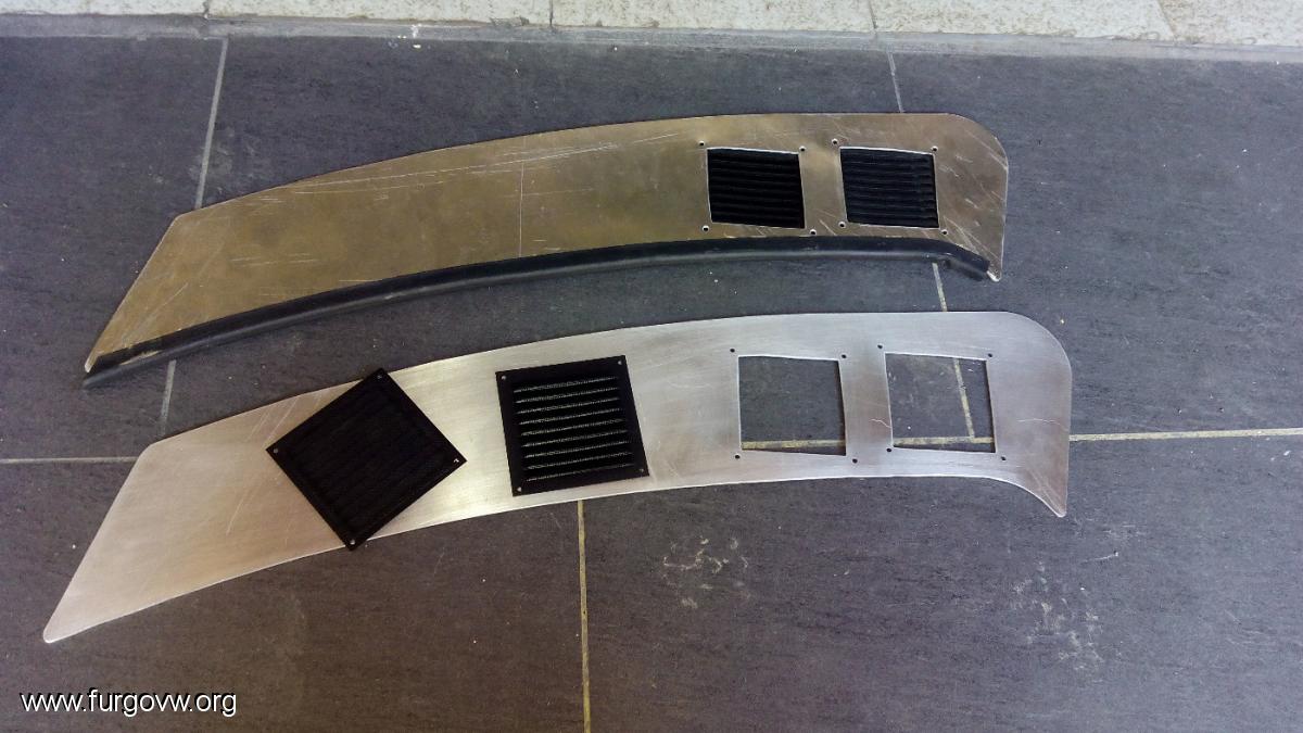

Pues demomento sigue igual que antes, esta casi terminado. Solo falta pintar de negro, remachar y encontrar unas gomas que vayan mejor... Es muy probable que acaben poniendo unos ventiladores de PC. En un lado para que entre aire y en el otro para sacarlo.
Dejo unas fotos y así ves como esta la cosa.
Rejillas del Akí con mosquitera. Creo que de 10x10cms.
Vista interior.
Vista exterior.
Vista exterior
Y todo el apaño desmontado.
A ver si ahora que ya empieza la temporada de calor me pongo un día y lo termino.

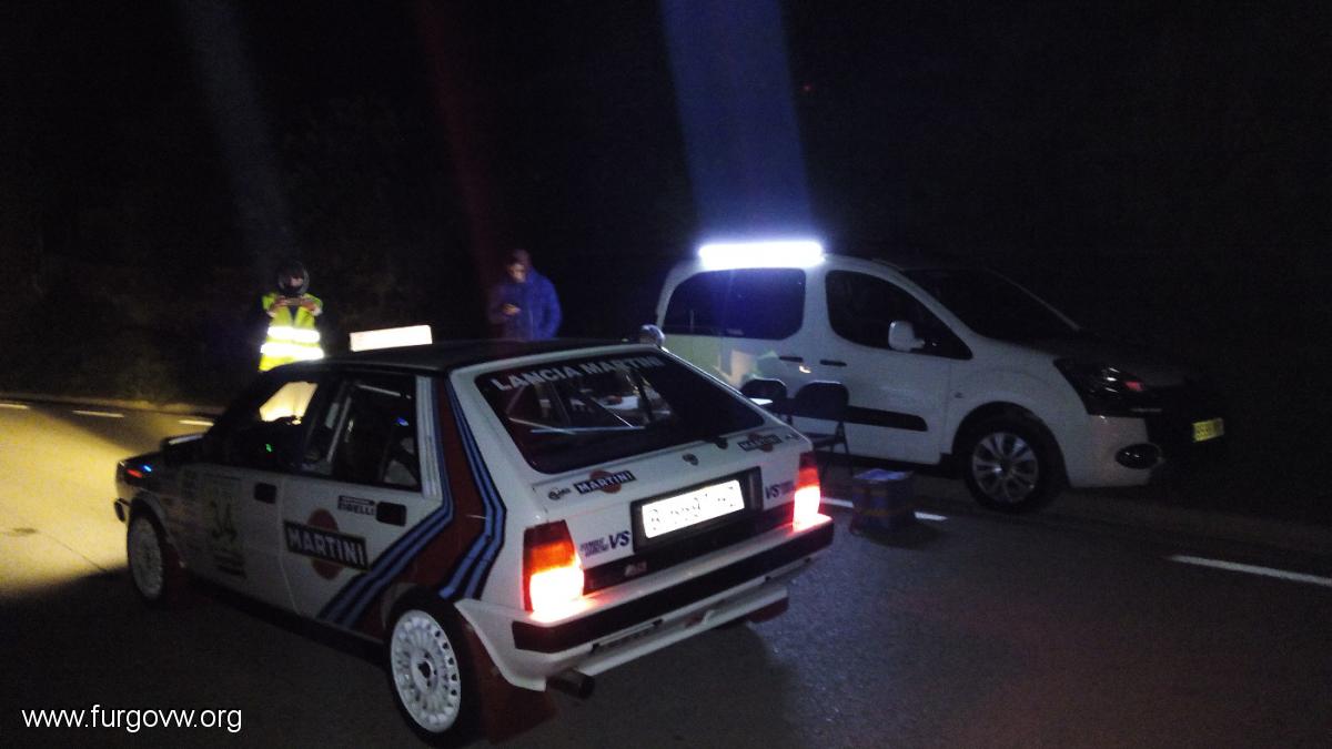

La baca que decía en algún post anterior si que la termine. Y además añadí una tira led que nos ven des de la luna.
Si me acuerdo o crea interés ya haré fotos de la baca. Pero no tiene mucho secreto. Tubo de aluminio cuadrado de 40mm y unos deflectores para que no hagan ruido con el aire. Ya que a 100 temblaba todo...

Buenas Patu#22!!! Pues oye una pasada, tengo que ver algún sitio por BCN que me hagan las planchas. Son de aluminio o de acero?
Homeiswhereyouparkeando!
Berlingo XTR 110 Plus La Paloneta http: //www.furgovw.org/index.php?topic=323117.0
patu #22
Cita de: Kanedashinsa en Abril 18, 2016, 11:16:19 am
Pues son de aluminio. Las quería hacer de metacrilato pero siempre que pasava la caladora me partía... A si que al final de aluminio y muchas horas de limar y rebajar.

Por fin despues de mucho tiempo, por falta de ganas mas que nada, ya tengo los airvents terminados.
Para ir bien debería cambiar la goma y poner otra mas fina para que ajuste bien al cristal. Pero por mas que busque no encontré ninguna así que de momento se quedan así.
