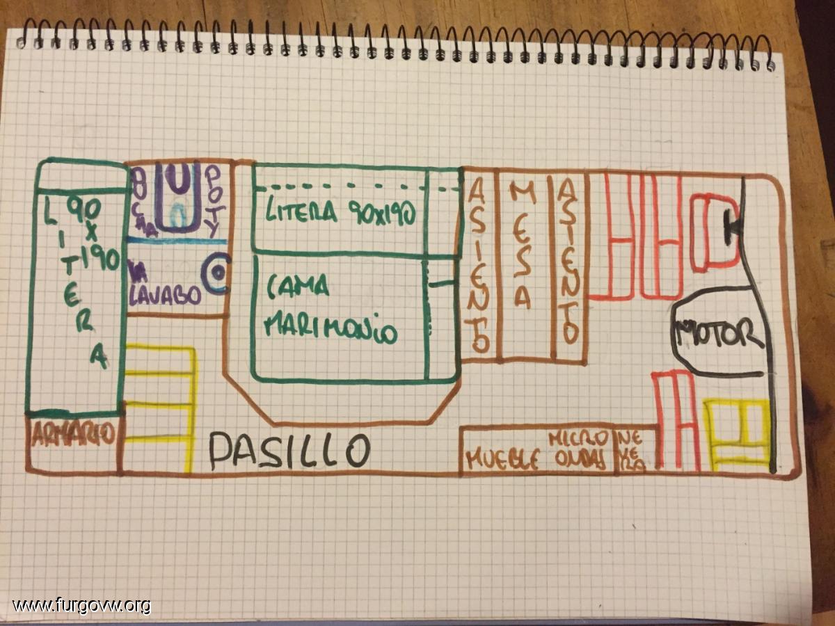

fandelat3
En el hilo de la separación, he visto una cosa, que me ha extrañado. Cómo es que haces el baño sin ducha?  .bañera .bañera
cordalius
Suena mal pero descansa el animal!!
rmgabarro
Cita de: fandelat3 en Diciembre 26, 2014, 16:22:12 pm
Porque lo voy a usar solo para las carreras y siempre vamos a circuitos grandes, donde tenemos lavabos, duchas tomas de agua, 220v y hasta toma de satélite.
(Jarama, Cheste, Navarra etc..)
ESERO
¿¿Y teniendo el espacio que tienes no crees que no sería mala idea que el mismo baño que vas ha hacer se transformara también en ducha por si te planteas darte unas vacaciones con el??
parchiis
Yo me pregunté exactamente lo mismo (lo de la ducha) sin duda creo q la metería ... por varios motivos pero los dos primeros son:
-Te dará autonomía por si alguna vez lo necesitas o lo utilizas en otros contextos.
-En caso de venta, dentro de unos años, ese puede ser un hándicap que penalice bastante el precio de salida.
Enviado Tapatalkeando
rmgabarro
No lo descarto del todo, de hecho los depósitos los puedo colocar justo debajo del baño, hasta que no este en el lío no se lo que haré.

rmgabarro
Os dejo un croquis chapuza para que veáis la distribución, lo amarillo son las escaleras del autobús.
Encima de la cama de matrimonio va una de 90, será para viajar 7 y dormir 7, cocina no va porque ira con hornillo fuera.
Las dimensiones de la vivienda son 2.35mts x 8.20mtrs mas o menos, llevará Aire acondicionado de los que se ponen en casa con bomba de calor, cuando no tenga donde enchufar 220 se alimentará por generador diésel.
Hacepto propuestas y criticas
