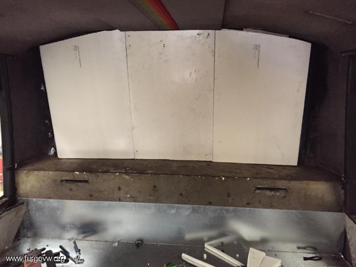

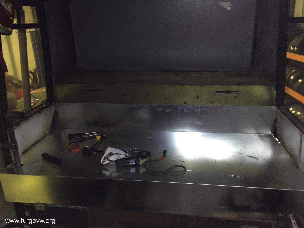

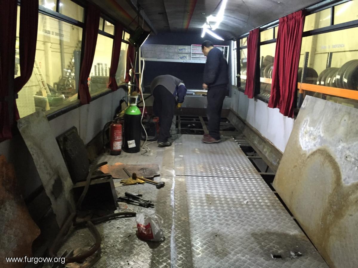

Bueno pues después de un tiempo sin poder progresar nada, hoy hemos puesto la chapa nueva y ya podemos empezar a hacer la litera trasera, he aprovechado para cambiarle los 14 litros de aceite al bicho jajaja!!!
Aquí una del antes
Y el después, chapa galvanizada.
Encima de la chapa, que hemos aprovechado para reforzar, va la litera de 90cm x200cm
rmgabarro
Poco a poco vamos progresando, ya esta la parte trasera aislada, forrada con madera y tapizado con moqueta.
La cama de arriba de la litera tendrá una ventana!!

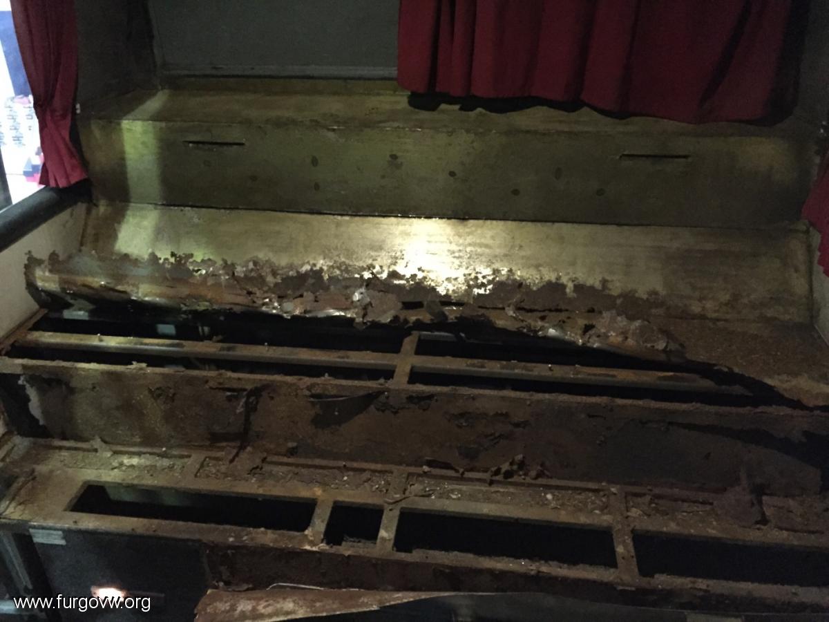

Borgamfreeman
Joder como estaba!! Buen curro si señor!

Tajo13
Joer como estaba ese fondo, menudo curre... :o

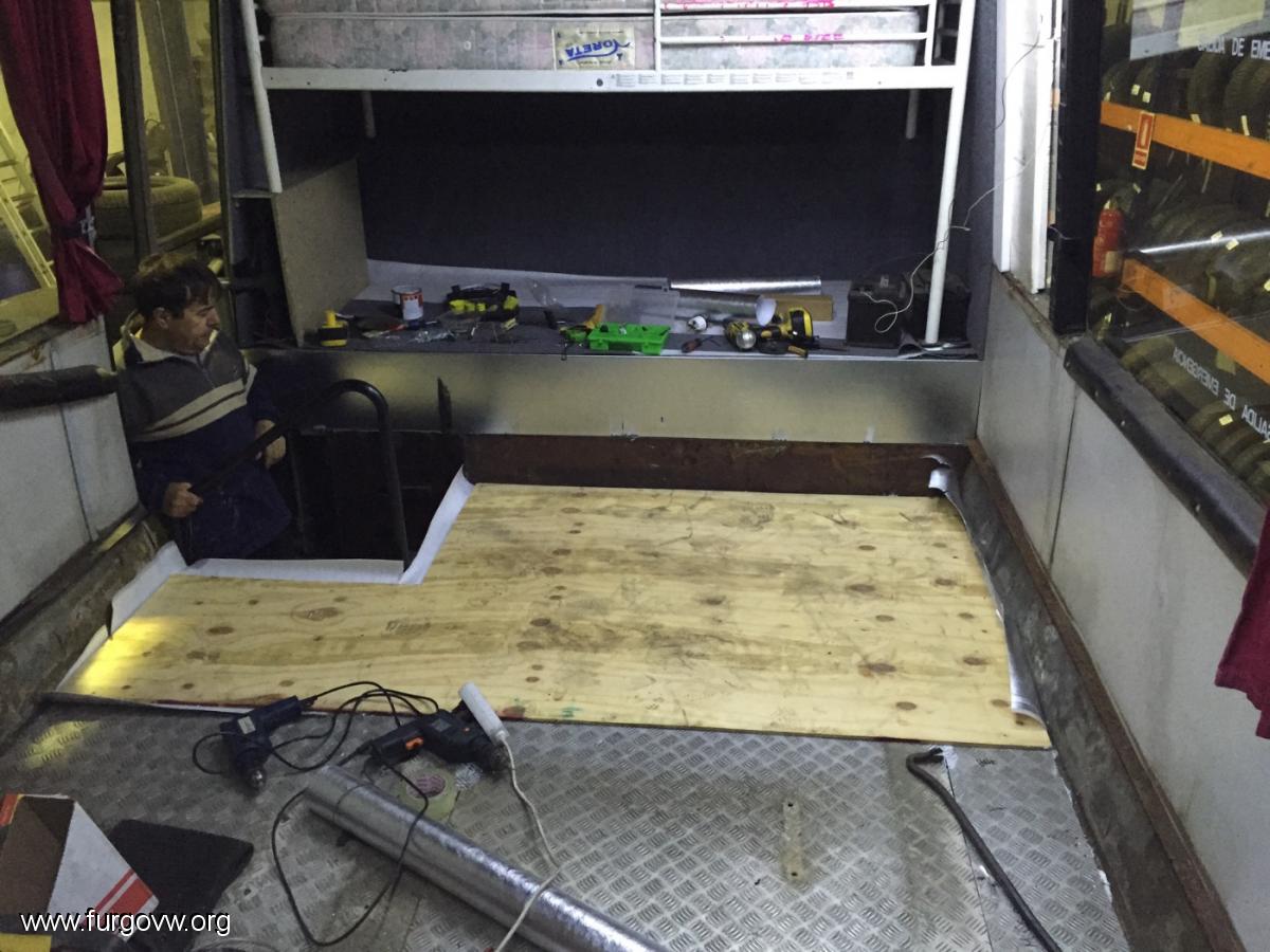

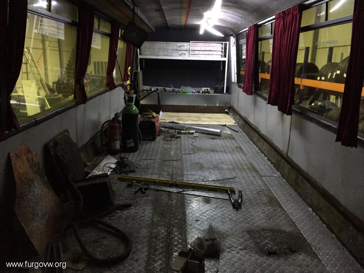

Hay van algunas fotos de los avances de hoy, ya por lo menos tenemos las chapas del suelo puestas y hemos empezado a poner aislante y las maderas para poder poner el parquet.
Así estaba hoy a primera hora de la tarde
Y así a ultima hora!!

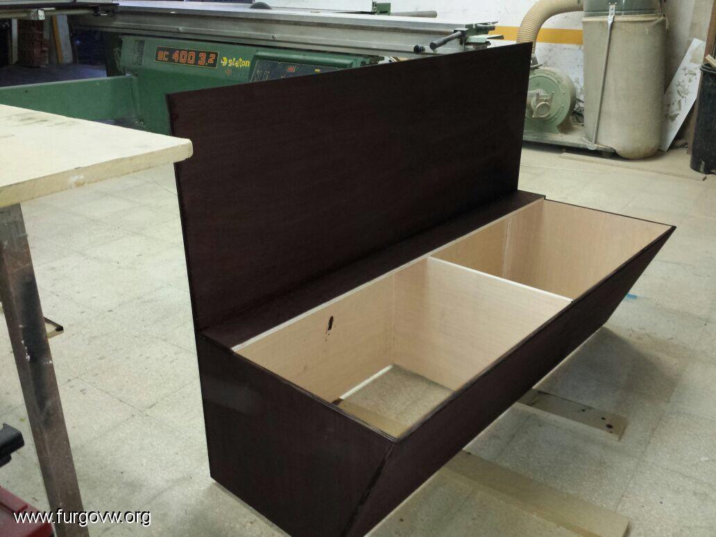

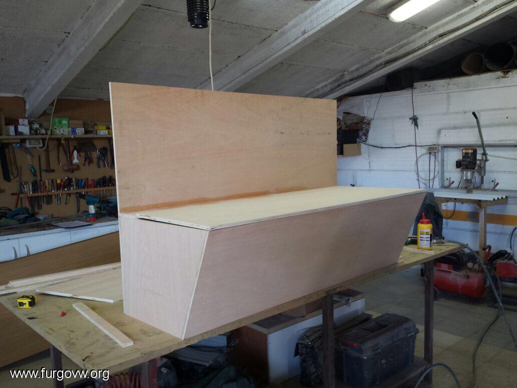

Por otro lado un amigo carpintero me esta haciendo los bancos para el comedor
Haber que os parece??
Todos los muebles van en Wengue y cojines y demás en verde pistacho

Megaproyecto!! Que guapo, en ese espacio tan grande te puedes permitir meter muebles oscuros! Va a quedar muy guapa
