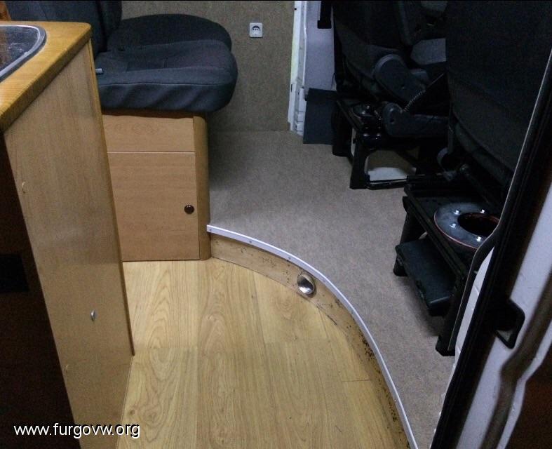

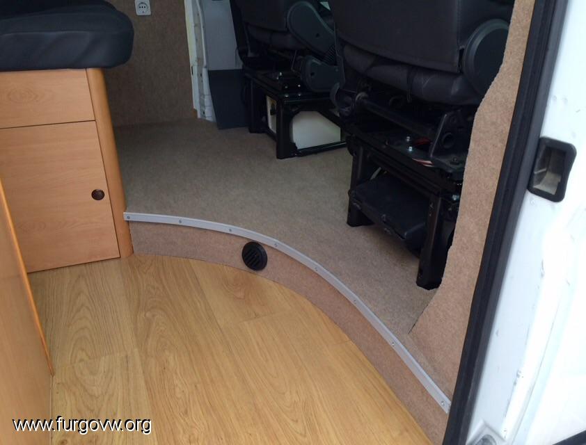

Cambio de moqueta. Falta el zócalo. Mucho mas integrado todo.
MEGAVAN
Que bien le queda combina genial con la madera del resto de la furgo, tiene pinta de ser muy calido ,
Muy buen trabajo como siempre  .ereselmejor .ereselmejor

Gracias lunático. En media hora esta cambiada la moqueta.

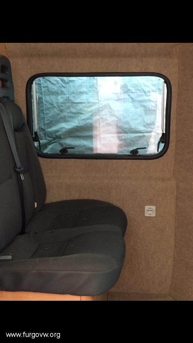

Qué altura y ancho tiene esa ventana? Tengo que pedir las de mi L2H2 y no quiero pasarme de largo ni quedarme corto. Había pensado en una 700x450 para el salón y 900x450 para la puerta corredera. Qué dice tu hilo experiencia? Gracias por adelantado.

Pues las ventanas son muy personales. Dependerá de la distribución que des al salón. Eso es lo que te permitirá encajar una u otra. Yo he puesto la tipo poliplastic de 81x 65

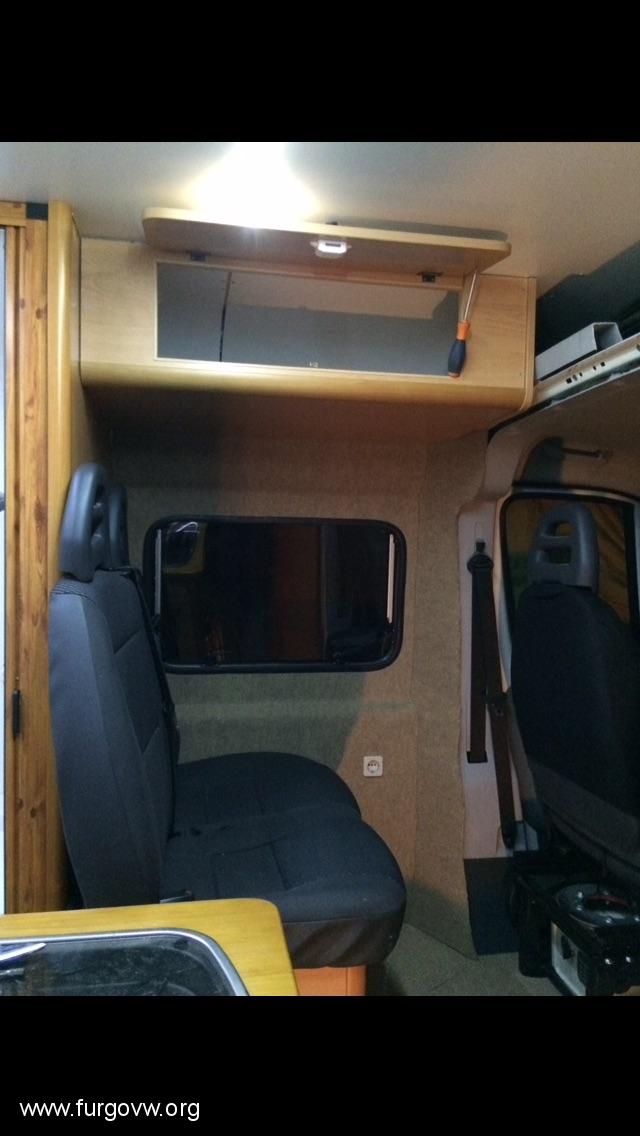

Ya en la recta final. Queda por terminar el pórtico y algunos remates y podrán darle el estreno.
Aquí una visita inesperada y probando distancias.

La verdad es q esta quedando espectacular. Deseando probarla en Semana Santa.
LISANLOR gran trabajo. Todo por encima de las expectativas
