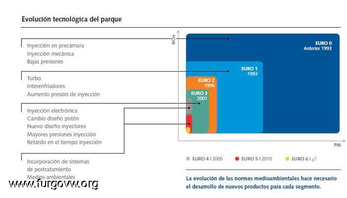

Vaya la que has liado jacboqueron  .meparto (es coña, vaya a ser que se malinterprete también).
Por aquí se comentaba la chorrada que supone la mierda del EGR... La inmensa mayuría de nuestros bolidos cumple normativa EURO 3 y llevamos EGR... Los camiones que hoy día salen de concesionario cumplen normativa EURO 6. Sabéis qué significa? Que además de llevar la dichosa válvula EGR llevan un tanque urea (AdBlue, nombre comercial) que, durante el escape, se dispersa sobre el gas de escape para cazar las partículas tóxicas. Es decir, que si la puñetera valvula nos parece la ostia, ya verás en un futuro...  .lengua2
Para que veáis cómo están reduciendo los niveles de emisión, os pongo aquí un gráfico:
http://es.wikipedia.org/wiki/Normativa_europea_sobre_emisiones
jacboqueron, como respuesta a tu pregunta, creo que sí: anular la EGR es beneficioso para el motor aunque no para el medioambiente. Cuántos kilómetros haces/mos al año? 20.000? 30.000 a lo sumo? (si haces más eres una máquina del camper!) Con lo que nos tiene que durar la machina... consérvala!
