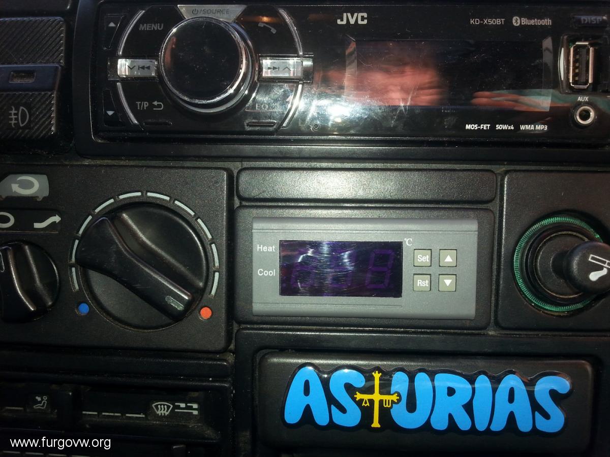

yo lo tengo montado de tal manera que cuando circulo el agua se va calentando(con bomba sumergible al deposito)
y cuando estoy en parado el agua pasa del intercambiador al grifo directamente.
todo ello lo controlo con un termostato digital en el salpicadero y un interruptor
ahora mismo estoy haciendo reforma en la furgo  .loco2.y lo tengo solo en modo circulacion(es decir que solo calienta en marcha).
se me rompio la calefa y la estoy reparando .
y ahora que la tengo abierta estoy intentando pasar el circuito de agua por la calefa para ya asi poder programar el agua caliente.que es lo unico que le falta.
que es mas que nada por enredar,porque el sistema funciona bien.
pero de esta manera se podra usar el programador de la calefa para cuando lleges  la furgo este calentita y te puedas duchar. ;) ;)
