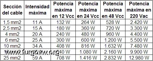

Tendria que ser mas gordo. De hecho lo suyo es que sea tan gordo como lo que tienes conectado. Si tienes 8 cables de 2.5 conectados deberia ser de 8x2.5 como ha hecho el que ha puesto los 8 de 2.5 en manojo.
Yo tengo de la secundaria al porta fusibles, el mismo que de bateria a bateria que creo que es de 16. Piensa que si usas todoas las conexiones a la vez estaran funcionando todos los cables de 2.5. Si cuando se juntan no se agranda el tubo tendra que pasar toda la electricidad de 8 cables de 2.5 por uno solo. En el mejor de los casos no trabajara bien, en el peor saldra ardiendo...

Es que es repetirme, pero NO, ¿como vas a poner un cable que solo soporta 15A y luego de el sacar 5 cables para 15A cada uno..?.
Si el portafusibles es de 5 salidas y vas a meterle cables para 15A tienes dos opciones, o pones un cable de 30mm o haces un mazo con 5 de 2,5mm

tal como te lo dice peroflauta , la seccion del cable depende del consumo en Amperios  W/V=A ( watios partido voltaje es igual a amperios )
