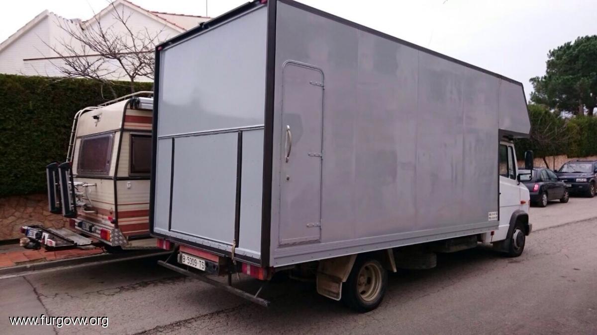

Pues siii ya la tengo!
A la que vuelva a tener tiempo la presentaré como es debido pero te dejo una fotito
Que pena que llevemos diferente motor!!! (ya me gustaría llevar el tuyo  .lengua2)
Ya que también estoy pensando de poner segundo alternador a 12v para la instalación de la vivienda.
En tu caso, yo ni me lo pensaba, otro alternador de 12v y a correr!! así también respetas la instalación de serie.
Motorista
Si Señor, como Dios manda, ande o no ande, pero que sea grande  .palmas  Bien bonita, ademas recien pintada y todo, no?
En cuanto a lo del motor, ni te calientes, el que tiene va bien, SI? Pues ese es el bueno, ademas con las repros que hay ahora y lo que valen, cuando quieras le das 30 cv mas rapidamente, pero no creo que te haga falta hombre, lo que hay que hacer es disfrutarlas como si mañana fuera el ultimo dia.
Pedaso de camion te has comprao.  .baba
En cuanto al alternador creo que lo que hare sera eso, poner un segundo a 12v y a funcionar, sin tocar la instalacion del furgon y asi no tener ni problemas ni calentamientos de cabeza.
Desde aqui mi Enhorabuena por tu adquisicion.
