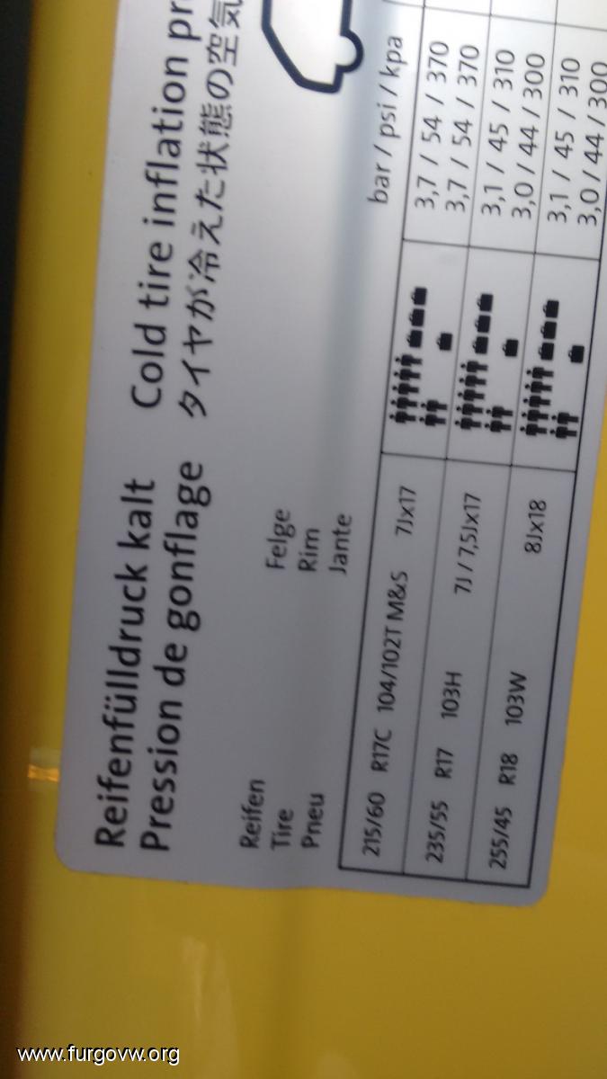

Acabo de ver la pegata de la furgo, y me sigo planteando si debería montar otra cosa.
