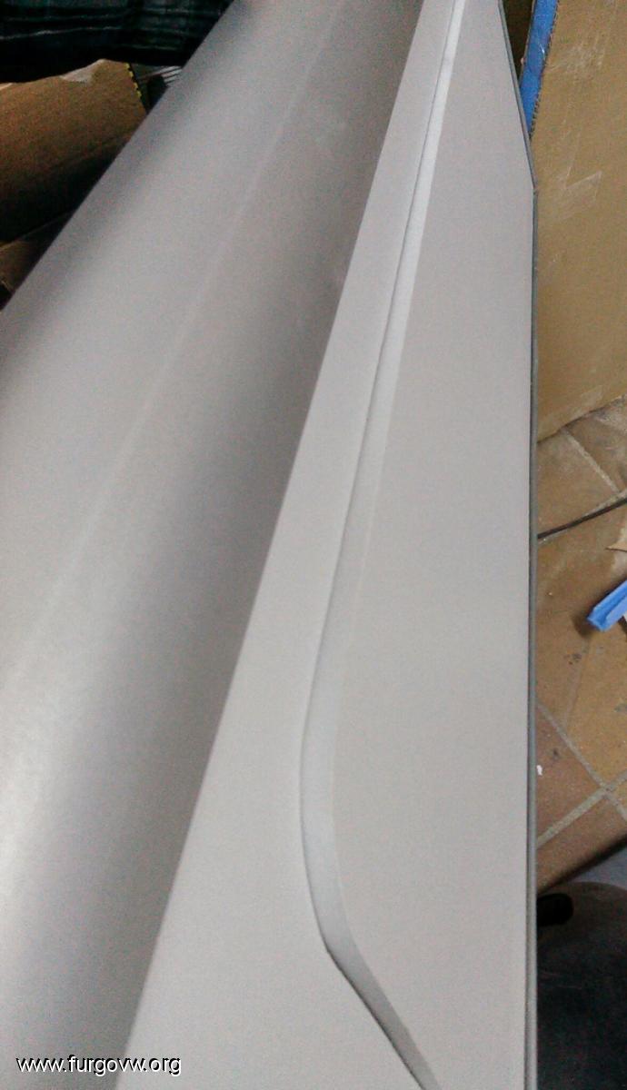

Está muy bien la idea de los cierres ocultos, pero si dices que encaja muy justa la puerta, ¿no puede ser que cuando la cierres se enganche y no abra? si además no tienes de donde tirar puede ser un problema. y ¿con que herramienta has hecho el corte de la puerta para que quede tan fino?
MEGAVAN
Cita de: tioka en Enero 07, 2015, 00:11:37 am
Hola Tioka encajar no encaja , queda muy justa pero como es semiempotrada solo entra la mitad del grosor de la puerta y la abres fácilmente por el reborde.
Los cierres que busco cuando presionas la puerta la empuja hacia afuera ,y ya queda toda la parte baja de la puerta fuera del marco .
La herramienta que utilice es la caladora con hoja de metal , y luego a base de lija fui rebajando el borde de la puerta por la parte trasera y el marco por la delantera así cuando pegue los cantos ceraba perfecta ,un trabqjo de chinos me tire 3 o 4 horas lijando
INNOVANS
Por eso lo preguntaba, por que es un trabajo de chinos... yo usé una sierra circular de inmersión en los tramos rectos y la caladora en las curvas, así que solo lijé las curvas, la circular hace el corte más grueso pero perfecto... te ha quedado fino siendo a caladora y lija!

MEGAVAN
Cita de: tioka en Enero 07, 2015, 15:54:09 pm
Lo que tu haces es perfecto , en un principio yo también lo hice así en un tableroa modo de prueba pero la circular me dejaba un corte muy ancho y al ser semiempotrada aun se notaba mas , opte por la caladora dejando el mismo ancho de corte por el tablero y luego Lije el canto un poco en diagonal con una regla agarrada con escuadras, contando con el ancho de los cantos , entra la puerta como si fuera un tapon

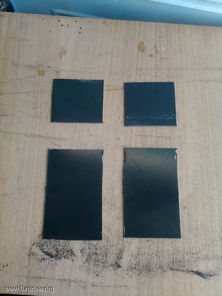

Hoy decidí dejar un poco la madera y le pegue al hierro
Os pongo la primera parte de un brico para alargar la chimenea del boiler a la chapa , ya que normalmente no suele llegar
Lo he hecho en metal , ya que esto coje una temperatura importante , lo primero es medir la boca del boiler al milímetro ya que el invento tiene que entrar a presión y también medimos la distancia que nos hace falta hasta la chapa , cortamos 4 trozos con las medidas que necesitamos y los sujetamos al boiler con torniquetas , le pulimos las esquinas para que quede justo y nos lo llevamos a soldar
Hay unas escuadras magnéticas para estas labores pero si no las tenéis podéis hacer esto , para dar el primer punto llega
Damos unos puntos y vamos probando os recuerdo que tiene que entrar a presión
Una vez estamos seguros de que esta, lo soldamos sin dejar poros y pulimos las esquinas revisándolo bien

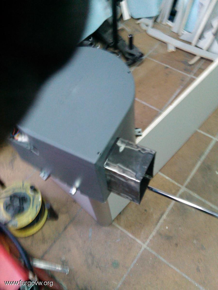

Lo montamos y nos vamos para la Furgo con el invento para marcar y hacer el agujero
