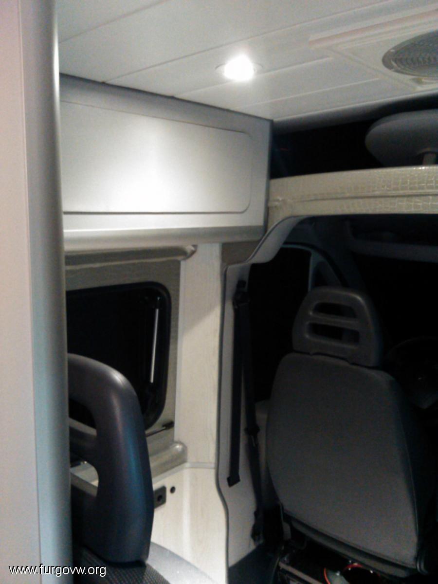

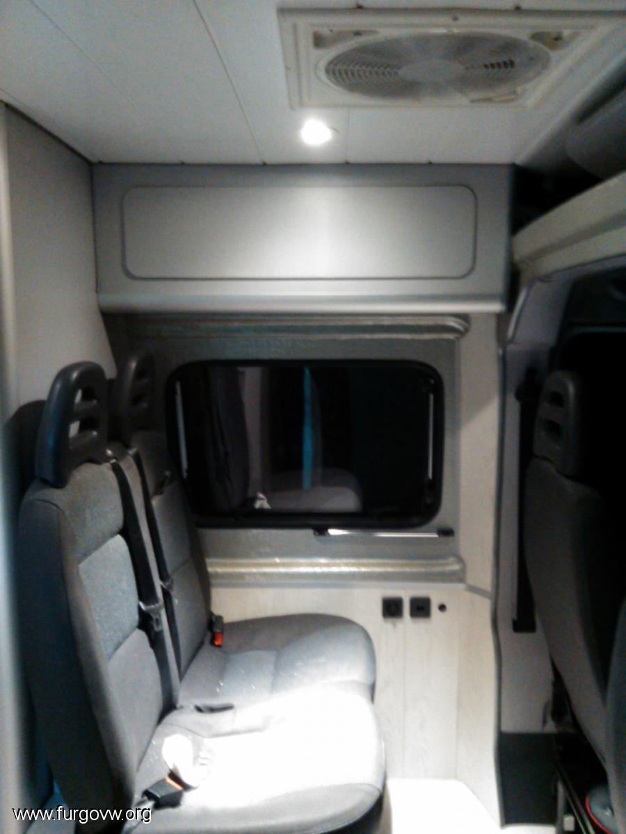

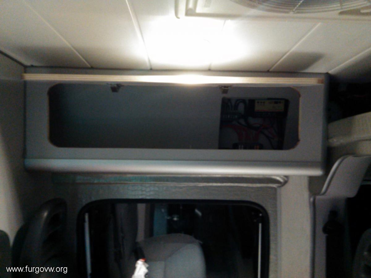

Este es el susodicho
Esta sin los cantos que se los voy a poner preencolados , y va ir sin manilla y semiempotrado
Aun me queda darle un repaso para que quede perfecto

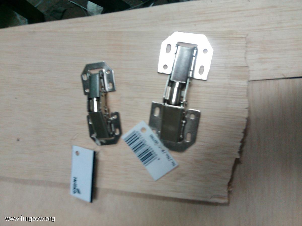

Lunáticos, que tipo de bisagra has montado para que se aguante la puerta abierta si compases??  .confuso2

Hola Paualmon estas son las bisagras
Tienen mucha fuerza, aguantan de la puerta como si nada y así consigues un armario mas limpio
Las compre en una tienda al lado de casa yo creo que las podrás encontrar en cualquier centro de bricolaje
