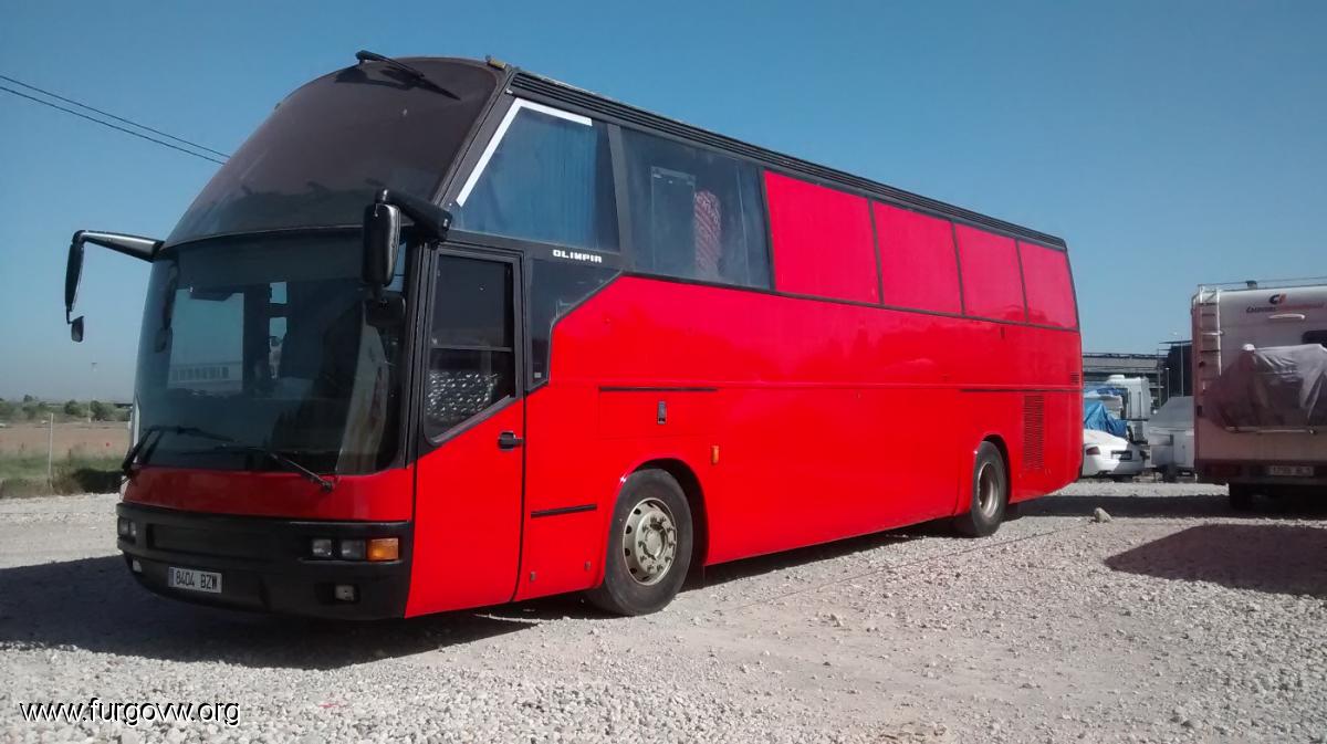

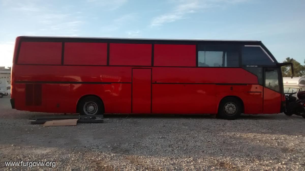

Seguimos poco a poco, ya lo tenemos pintadito y con sus molduras puestas a falta solo de ponerle las ventanas nuevas.
Tema ventanas: he estado mirando todo tipo de ventanas de caravanas, algunas me gustaban pues incluian mosquiteras y persianas, pero eran para colocar en paredes de como maximo 41 mm y yo tengo de grosor 55 mm, así que al final las he encargado de aluminio, con cristal doble. espero tenerlas en unos 10 dias.
De momento os adelanto estas fotos a ver que os parece....

Jodo!! Guapisimo! Yo hubiese pintado las molduras de los nuevo paneles traseros en rojo, para que no se vean cuadrados. no se si me explico!
Eso si, esto se habra comido unos cuantos kg de aparejo, pintura etc.. no?? jajajajaj

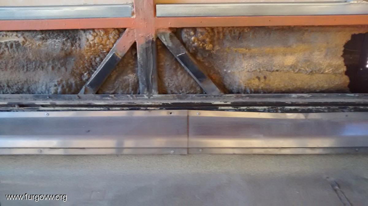

Suelo: Los buses llevan un pasillo central a un nivel mas bajo que los laterales, la primera idea era bajar los laterales al nivel del pasillo para ganar altura interior: primer problema, no se puede, la configuración de los maleteros ( tirantes, soportes y mecanismos de puertas, etc lo impide )

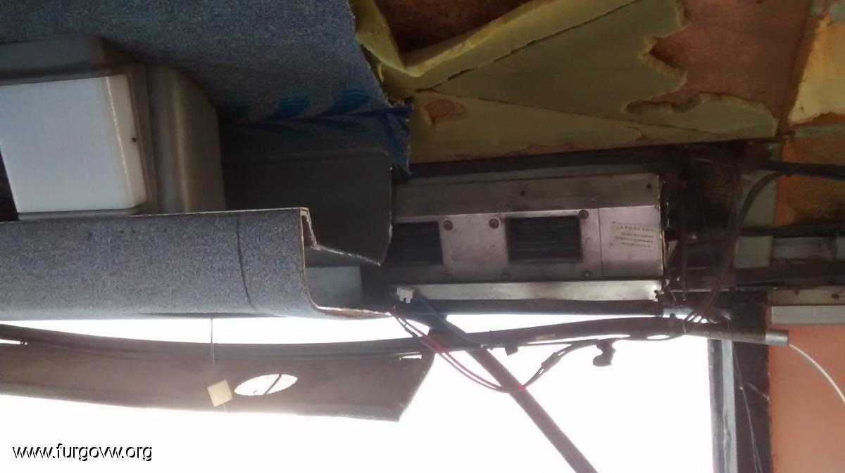

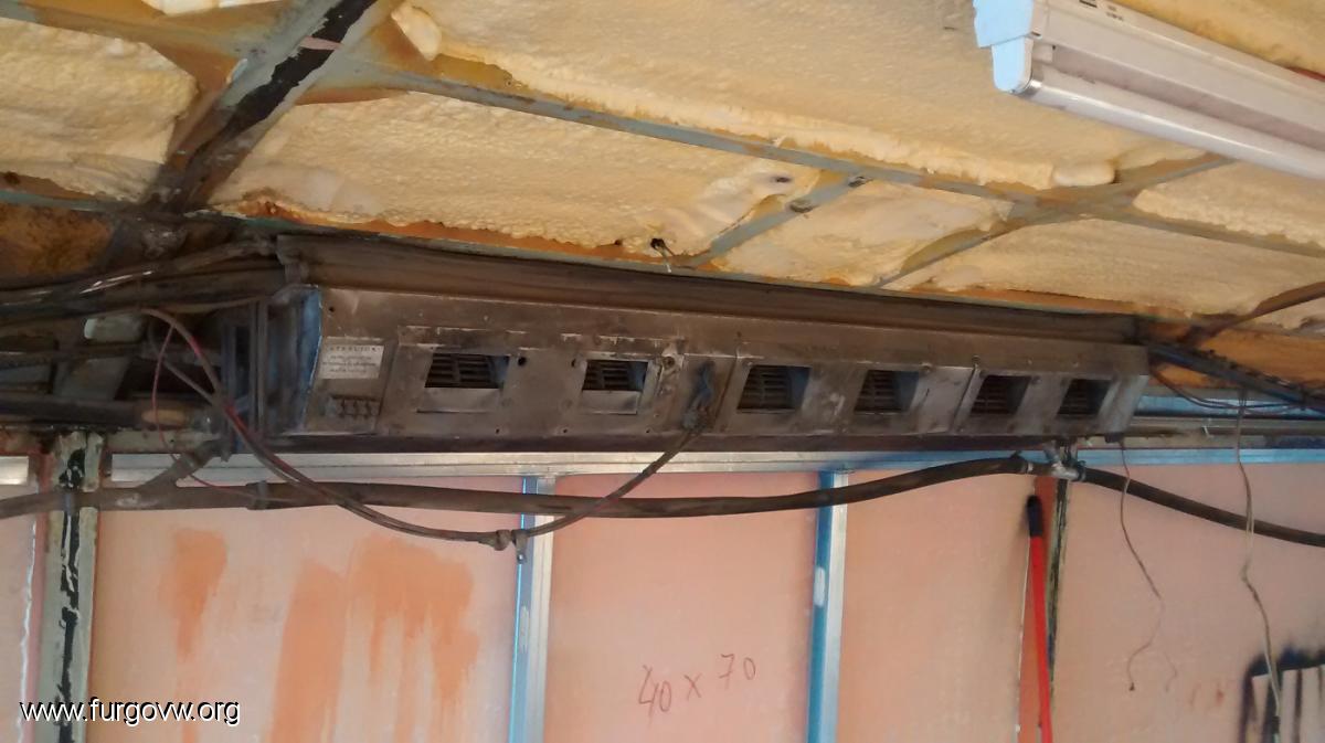

Te pones a desmontar los portaobjetos para dejar las paredes libres y te encuentras unos aparatos de AA enormes y dos de ellos te quedan justo donde va el tabique de separacion de la zona de pasajeros a la vivienda...

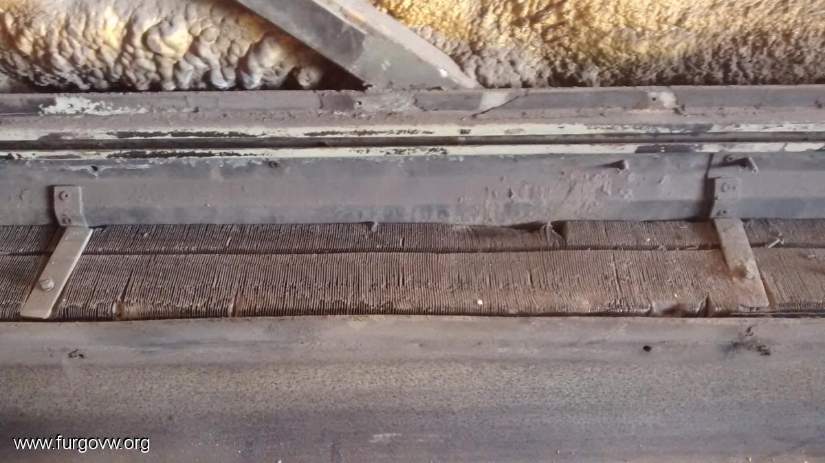

Te encuentras todo a lo largo del bus, por el suelo unos salientes como de un palmo que te molestan para poner el suelo, para la ducha, etc ( es el sistema de calefacción, radiadores todo a  lo largo del suelo )
AA del bus, lleva 4:

Si, la verdad que habrá quedado muy bien....
