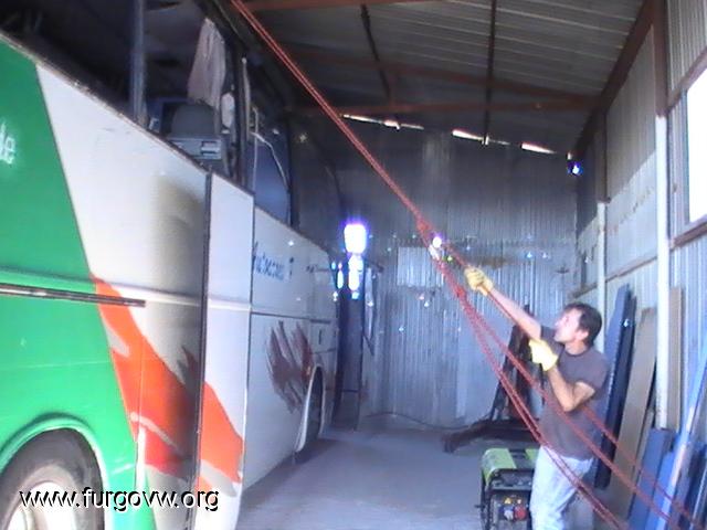

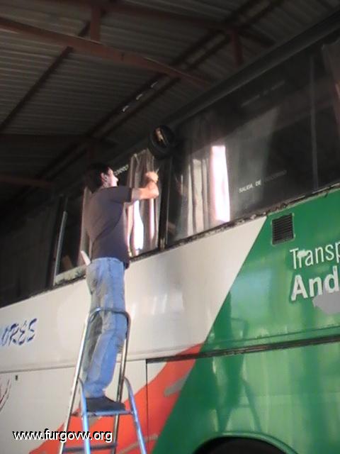

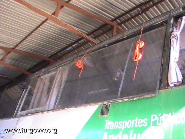

Empezamos el desmontaje:
Unas cuerdas de escalada y unas ventosas de los chinos para descolgar los cristales de la que será toda la parte de vivienda.

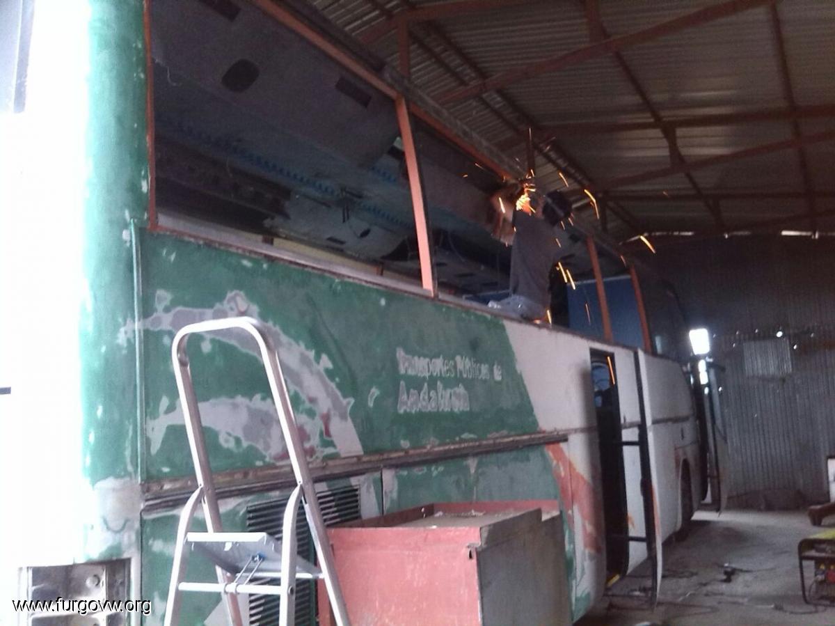

Al sacar los vidrios encuentro todoslos marcos podridos, por lo que los saneo, corto todo lo podrido directamente con la radial.
Aplico una capa de XYLAZEL METAL TRANSFORMADOR DE ÓXIDO y despues imprimacion.

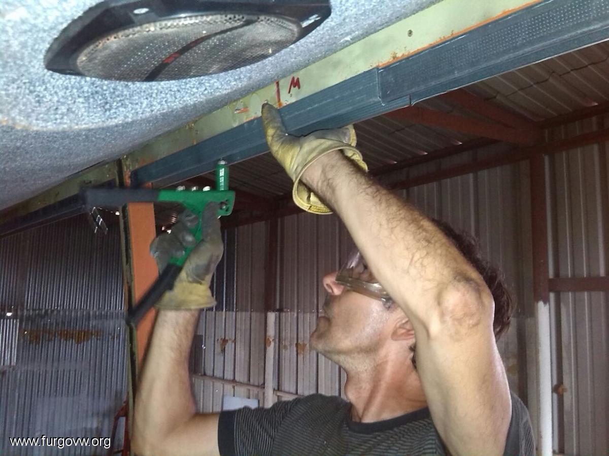

preparo unos marcos nuevos con montantes de pladur.

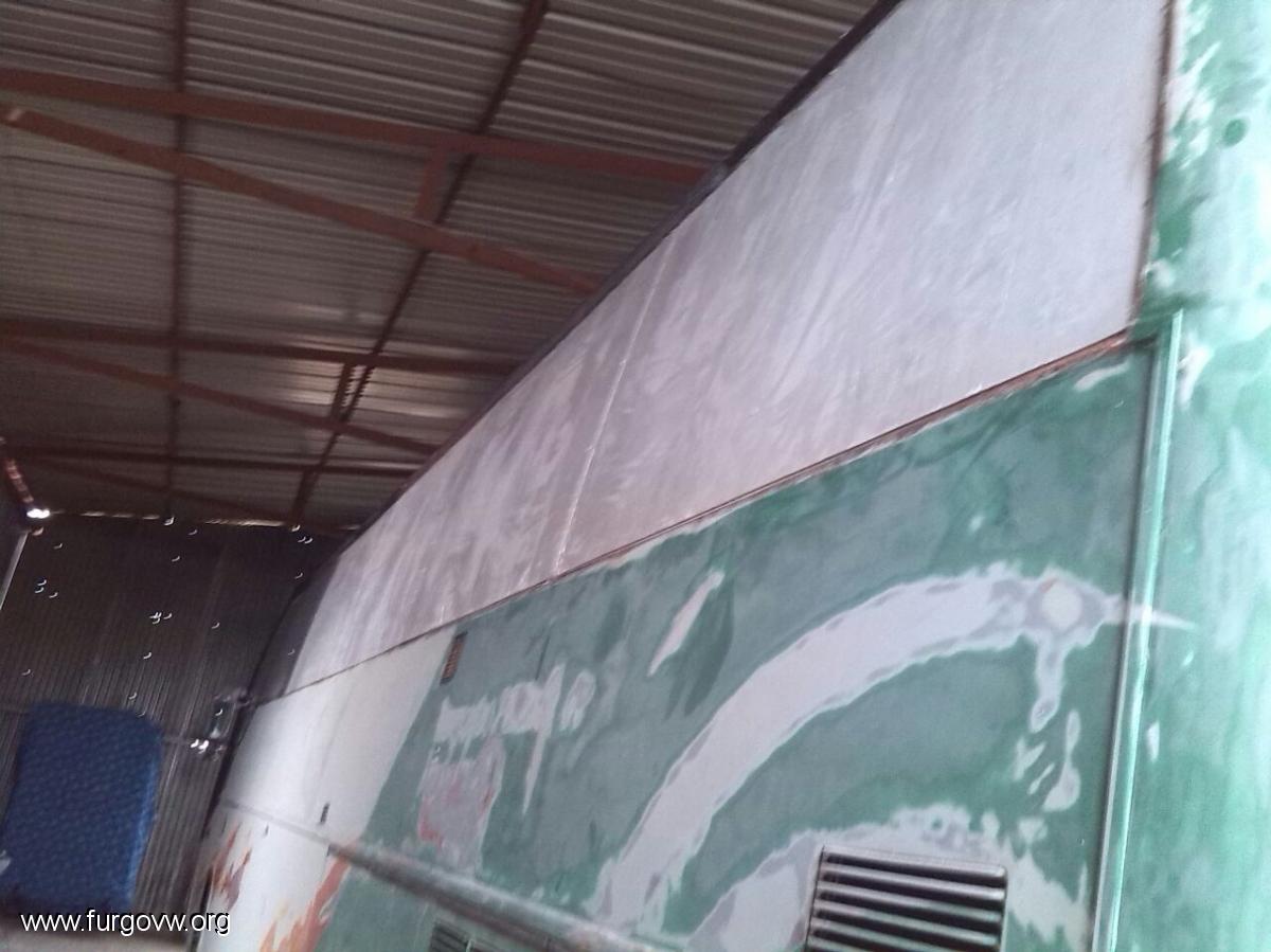

y cerramos con placas de fibra de vidrio de 3 mm.
Y lijamos tooooodoooooooo, ufffffff.
