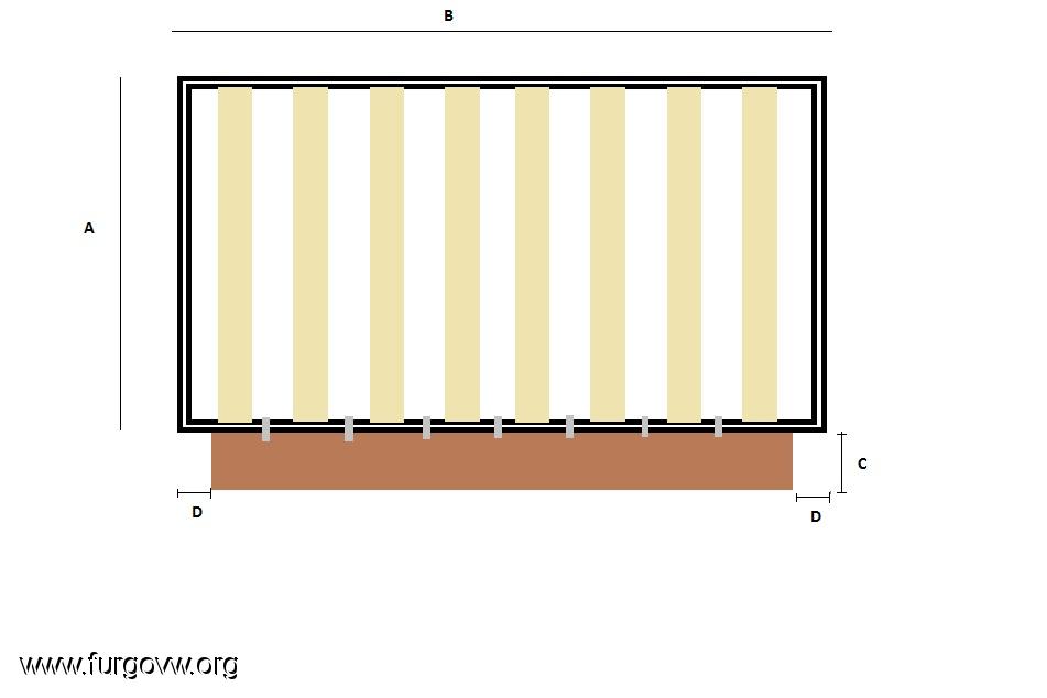

Uy, esero, creo que me he perdido. Voy a hacer un paint-dibujo para aclararnos un poco...

estandericemos medidas!!
Hacer el "añadido" en madera da la posibilidad de poder ajustarlo al milímetro "in situ" con una simple caladora.
Esero? Faramir1966? como lo queréis?
