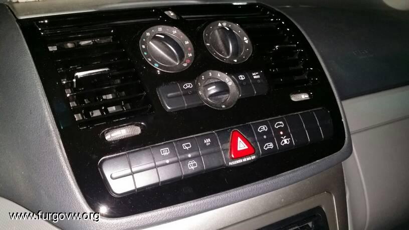

Robert 34
Yo ya lo he solucionado.
Desmontado,limpiado(me costo un huevo jejeje)me lo han pintado en un taller por 15 euros.
Se acabó verlo pegajoso y guarro.
