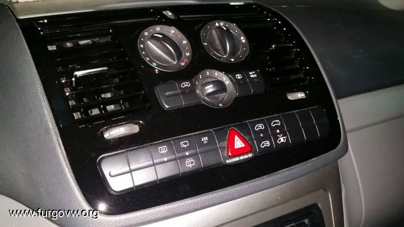

Yo ya lo he solucionado.
Desmontado,limpiado(me costo un huevo jejeje)me lo han pintado en un taller por 15 euros.
Se acabó verlo pegajoso y guarro.

Yo por experiencia restaurando juguetes antiguos y después de haberme cargado muchas gomas y acabados de plático, siempre limpio los plásticos con toallitas de bebé.... barato, relativamente efectivo y no se carga los acabados. Por cierto!! ese salpicadero pintado ha quedado precioso...

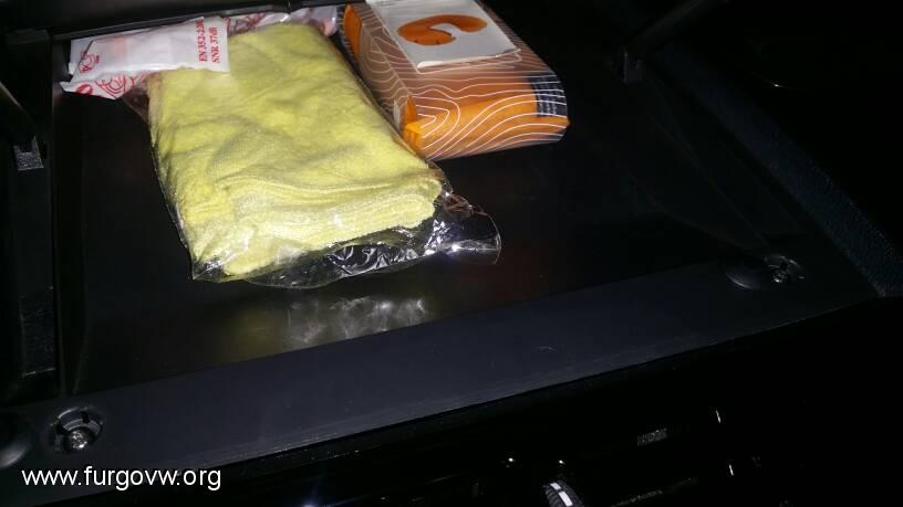

Primero se quitan esas tapas de plástico y parecen los tornillos.
Les quitamos con una llave torx 25,después se tira para arriba de y hacia afuera y sale solo la bandeja.
Una vez quitada la bandeja veremos otro tornillo de torx 25

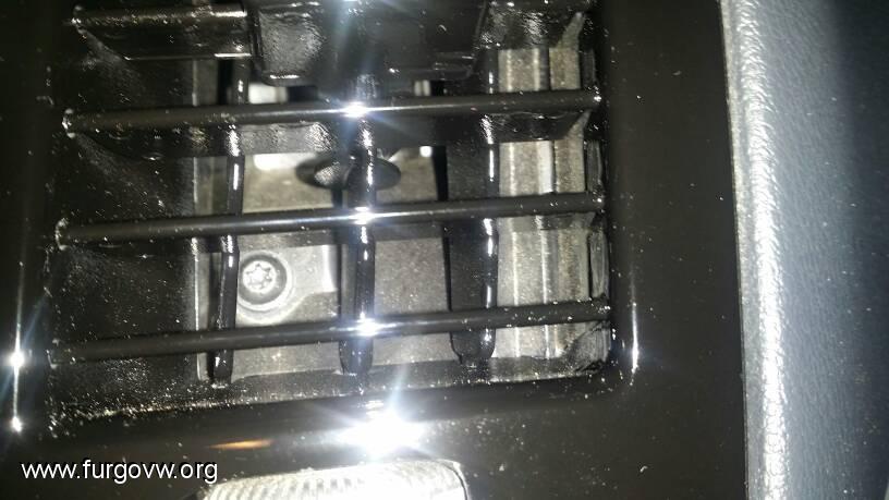

Después hay que quitar otros dos tornillos dentro de los aireadores.Recomendable cerrar las salidas de aire.Y retirar los tornillos con una llave de torx 25 imantada
En esta foto se aprecia el tornillo.
Una vez quitados los 5 tornillos es tirar para afuera con cuidado ya que va metido en unas patillas de plástico.
Se retira,limpiar,lijar y a pintar.
