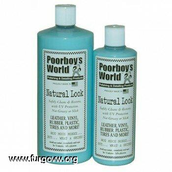

roninw25
yo uso este acondicionador de plasticos. Le doy un poco cada mes y medio y lo hidrata y no se queda pegajoso
Enviado desde mi M3s mediante Tapatalk
