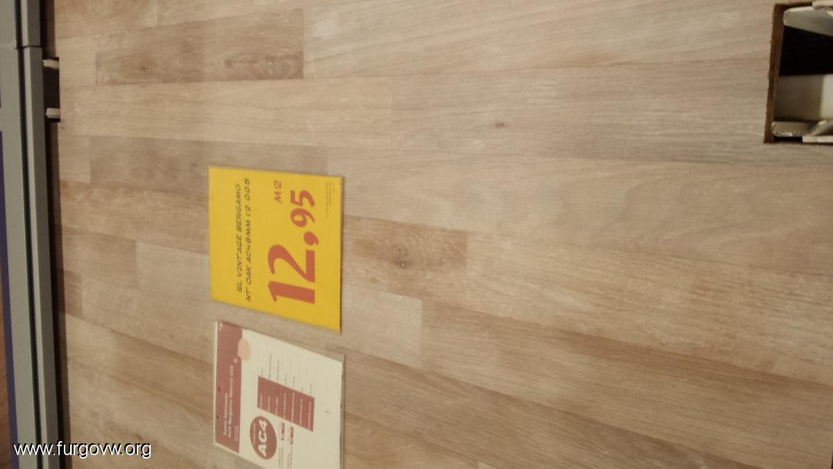

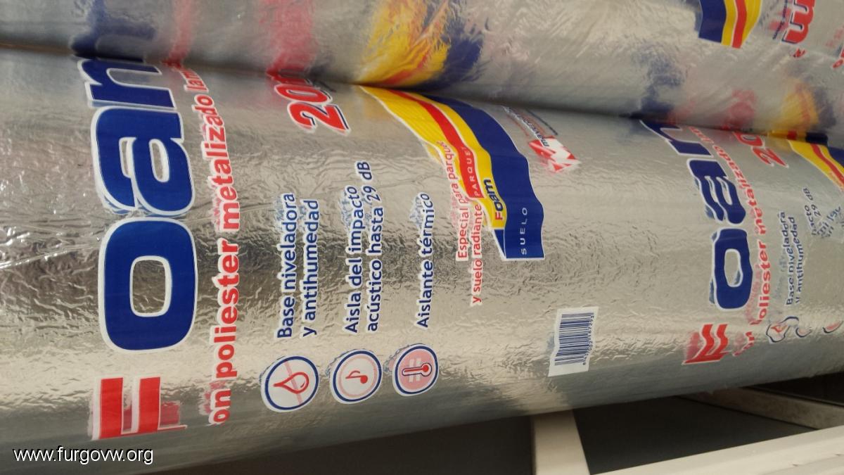

Estoy en el brico, y me entran todas las dudas  :'( :'( :'(, todavía no tengo claro el tema del aislamiento y me preocupa un montón. Voy a releer por el foro....Por lo pronto ya elegí piso, es un laminado efecto decapado muy chulo de base beis y veteado blanco. Como la furgo es pequeña cogeré colores claros para engañar el ojo y dar sensación de amplitud.
perroflautero
Para el aislamiento si no hay problema de presupuesto lo mejor es comprar un rollo de Kayflex de 10mm y forrar todo. Si el presupuesto no llega para esa opcion puedes poner poliestireno estruido.
El suelo laminado seria mas aconsejable que fuese AC5 minimo, pero de todas formas el AC4 te durara bastante.

perroflautero
Ese aislante es practicamente inutil, se pone bajo los suelos flotantes y su principal utilidad es aislar de humedad, algo de sonido y rellenar pequeñas inperfecciones pero en tema termico es inapreciable.

Ese aislante te vale para poner entre el contrachapado del piso y la chapa del piso de la furgo y entre el contrachapado y el laminado si quieres también, aunque ahí ya con el contrachapado liso y llano ya no es tan necesario, es algo aislante y se usa para contrarrestar errores del suelo, si tienes algún bollo en el piso de la furgo antes dale golpes desde abajo y si no va mas, puedes rellenar con ese material un poco.
emea5
Gracias Esero, me encanta que sigas la obra, esto irá poco a poco, ya que la Ford me da como 3 meses para la nueva furgo del pariente...pero bueno así me da tiempo de ir comprando con cabeza. Recapitulando, con los consejillos: aislar con Airflex, que ahora gracias a perroflautero ya sé que es Armaflex, tengo por ahí un hilo de aislamiento que es una pasada y aconsejan lo mismo, y en el techo reforzado, luego para el piso, el aislante ese de la foto, chapado marino, la espumilla anti-ruido y humedad y encima la tarima. Por último panelar con un tablex de 3 mm, o 4 mm, ya me dirán que es mejor, ah y no olvidar rellenar cuidadosamente todos los nervios de la furgo por lo del puente térmico. No todo es complicación, ayer mi taller me dijo que tienen ingeniero, me hacen todo el proyecto y me regalan el certificado de taller  .palmas .palmas .palmas ya que me conocen y saben que voy a hacer todo a conciencia. Hoy voy a llamar a la citroen para ver como se pide la certificación que me autorice la reforma.  Por favor si les parece que hay fallos no dejeis de comentar.

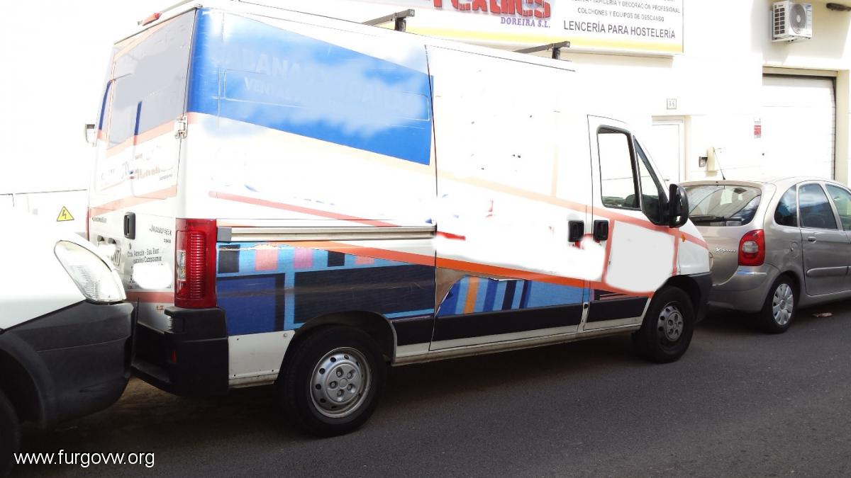

Una pregunta estupida...¿que venden en al tienda que hay detras? porque que yo sepa solo hay un negocio de hosteleria que necesite lenceria en plan industrial, y normalmente tienen neones rojos en la puerta... ;D ;D
emea5
Anda yaaaa !! tuve que leerla 2 veces para darme cuenta .meparto .meparto .meparto,  y los hoteles??? mal pensao.... ;D
