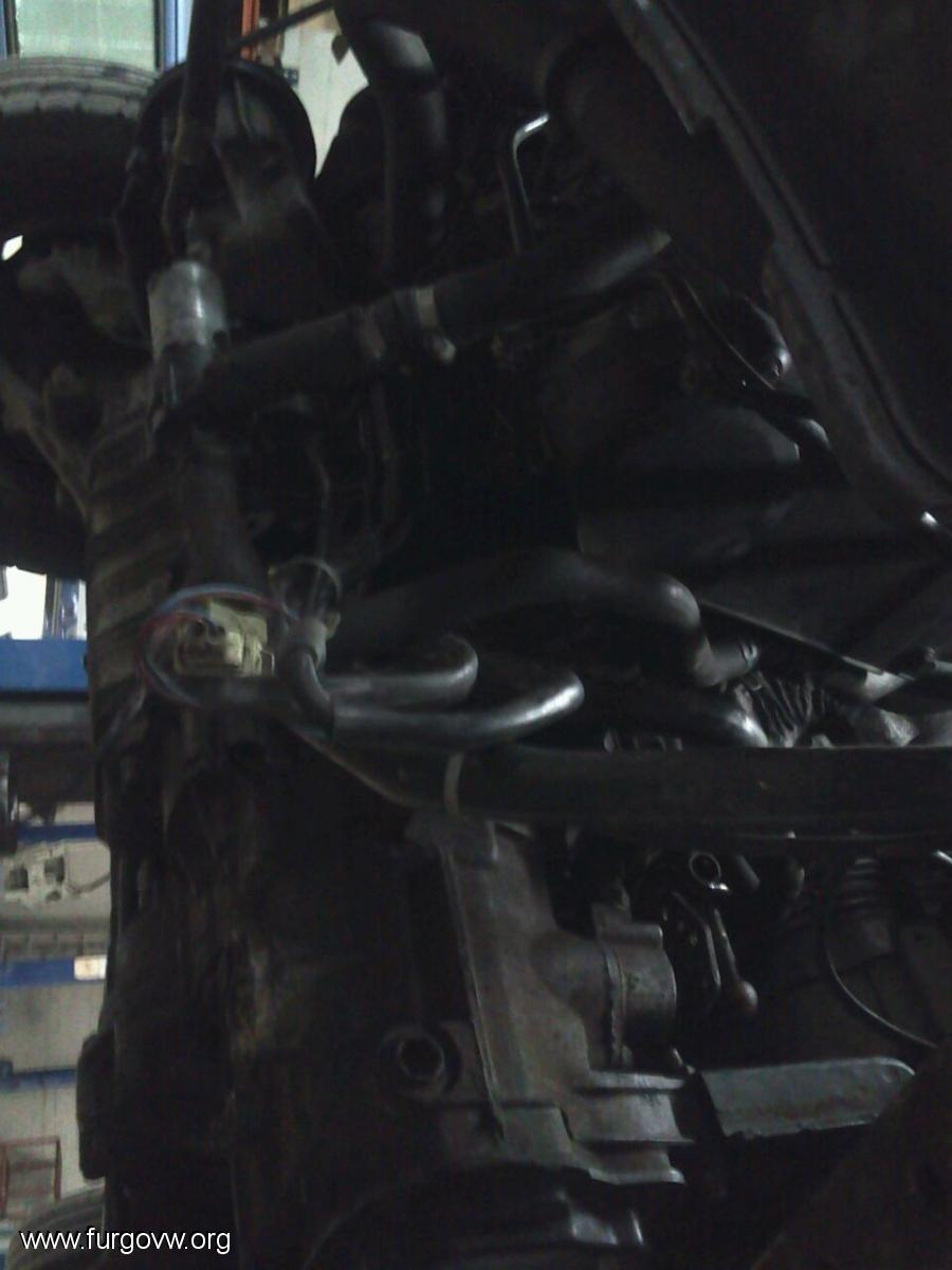

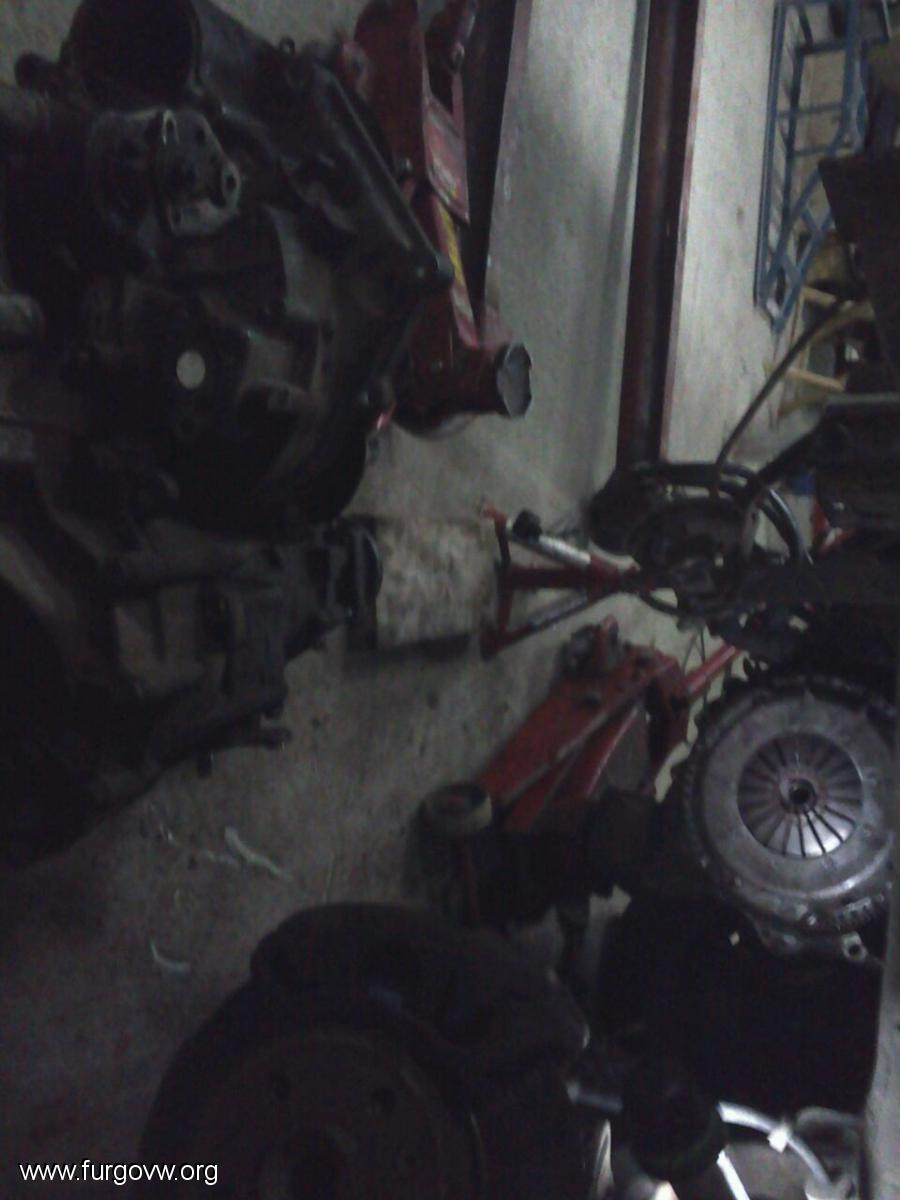

maya
Septiembre 23, 2014, 20:00:26 pm #11 Ultima modificación: Septiembre 23, 2014, 20:02:50 pm por maya
Bueno,
Una vez aclarado (gracias en gran parte a Afrago) teníamos la posibilidad de comprar diferencial y caja de cambios del mismo despiece, (una suerte encontrarlo tan rápido. Sólo queda cruzar dedos que esté bien) ya que al ser referencias distintas a las nuestras el desarrollo del "grupo" era distinto aún montando la misma motorización, hoy se ha desmontado caja y se ha montado la otra (añadiendo algún tornillo despistado).
Nuestra caja tiene 420000 km y esta alrededor de 330000 km...
Aquí fuera...
Aquí ya montada...
Ahora queda palieres, diferencial, aceites, líquidos y algunos soportes...
