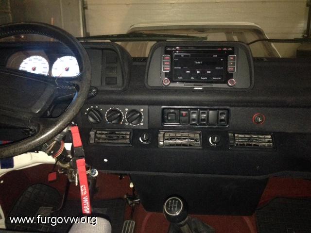

Cita de: Manole-t3 en Febrero 24, 2015, 07:38:49 am
Pero llevas el original de golf con tempomat?que vi alguno pero s un precio desorbitado,o uno con mfa invertido,que es lo que no se si se puede modificar tamien el de golf?
ola
pudes utilizar el mando completo de cordoba ou Ibizacon mfa e comando de luces de golf3
saludo
Manole-t3

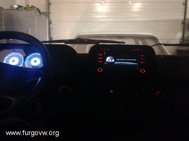

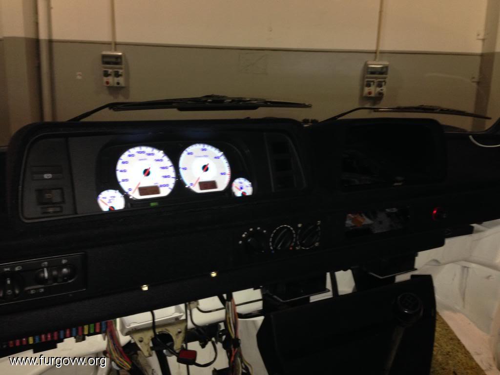

Gracias fredcor!al final he conseguido que funcionen los limpias,no sin antes fundir unos cuantos fusibles...acabè cortando los cables en la caja de fusibles y metí un nuevo relé y ya depaso metí uno programable.al igual que tu,si tenía pensado meter el intereuptor de luces de un golf mk3 en el hueco del aireador izquierdo,pero lo de los mandos de la la calefa no se me habia ocurrido!tambien tuve que comprarme las esferas retroiluminadas,porque al cortar el cuadro se queda sin luz...las preferia negras pero son muy caras en negro...ahora estoy intentando modificar los plasticos para los mandos del limpia luces y averia del ibiza.colocando escape y adaptando palanca de cambios.El proximo finde espero darle a la llave,haber que pasa...impresionante el curro en esa fredstar ;)

Manole-t3
Gracias por las fotos fred!madre mia lo que tienes ahi montado!!
Por necesitar...necesitaba un aire acondicionado como ese... ;)

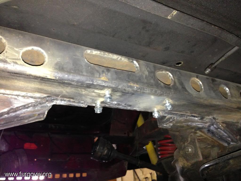

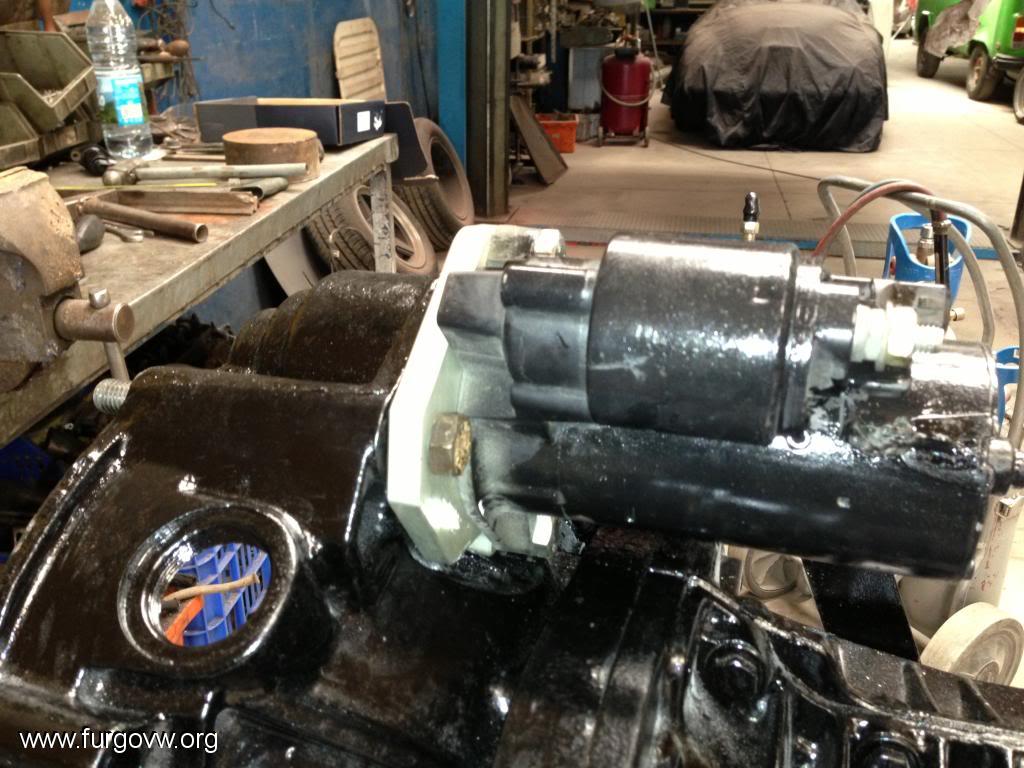

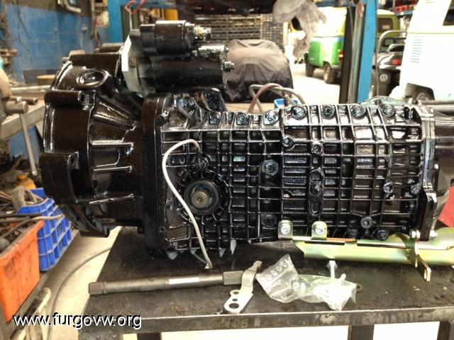

Gracias motorista!da gusto con comentarios asi ;) el tema de la caja renault es el que habia pensado en un principio,pero es,creo que mas cantoso a la hora de la itv, por el tema de la chapa intermedia y el contraste que da de la campana de la t3 a la caja renault en si...el tema de la temperatura,con el aaz a mi tambien me pasaba,aqui creo que ya debería hablar alguien que lleve tiempo con un tdi,yo aun no tube el placer de probarlo,pero por lo que he leido por aqi,el "problema"es a la inversa,el tdi no llega o le cuesta coger la temperatura optima de trabajo.que me corrij,a alguien con mas experiencia en tdis que yo si meto la gamba ;D
Gracias por los animos compañero!

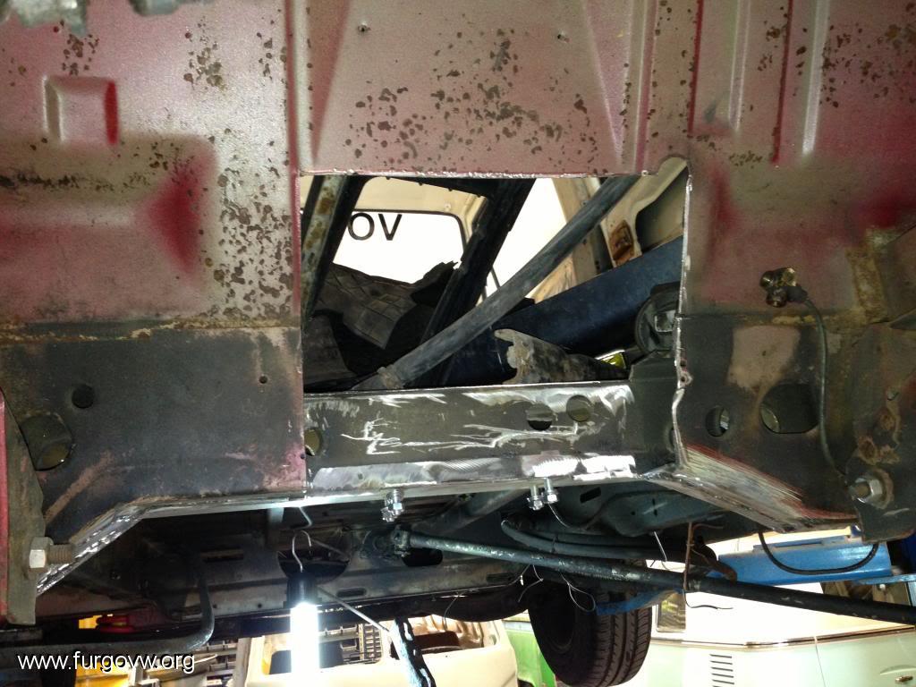

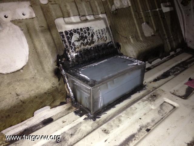

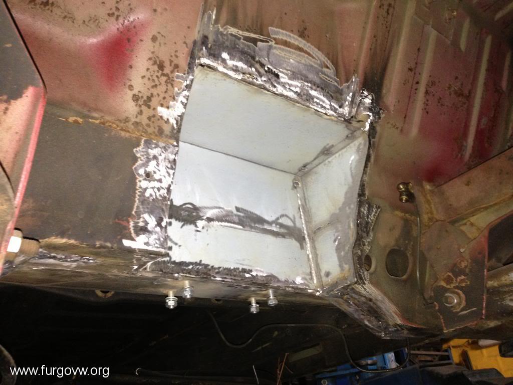

boa noite
as caixas vw t3 não aguentam o binário do motor tdi 110 e quanto mais longas o problema es maior
a caixa Renault un1 é a melhor opção.
como sabem esta caixa foi utilizada em Renault lotus volvo delorean alpine venturi  com potencias asta 400cv.
estas caixas aguentam grandes torque de força sem que se desgastem, podendo ainda montar um lsd.
a melhor referencia para montar en t3 es caixa REFERENCIA UN1-03  RENAUL 21.
algumas fotos da transformação

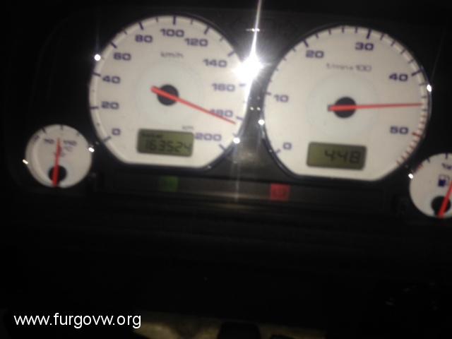

velocidade maxima
brevemente apresentarei o projeto da minha t3
saludo
fredcor

180km/h a 4500rpm !!!  .quedices
Fredo tens muito tempo de lazer, eu nao tiro tempo nem de cambiar filtros  .meparto ... é você profisional mecánico ou electromecánico?

Cita de: haizkolari en Marzo 07, 2015, 23:26:06 pm
ola
todos temos muito tempo sabes que o dia tem 24 horas ahahahahahahahahahahaha
