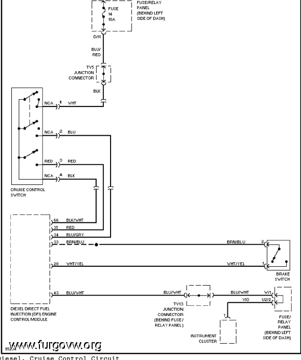

por fin encontré un diagrama legible, perdona la tardanza  ;D
sale del 43 de la centralita, es el cable color azul/blanco, se conecta a un relé del portarelé, al conector W conexión nº1 ...luego sale por el conector U2 conexión 2 por aquí ya sale el cable de color violeta(o violeta/blanco o también puede ser blanco según modelos) hacia el 7 del cuadro
decir que la señal de velocidad no afecta a la inyección, esa señal no se usa para eso  ;)

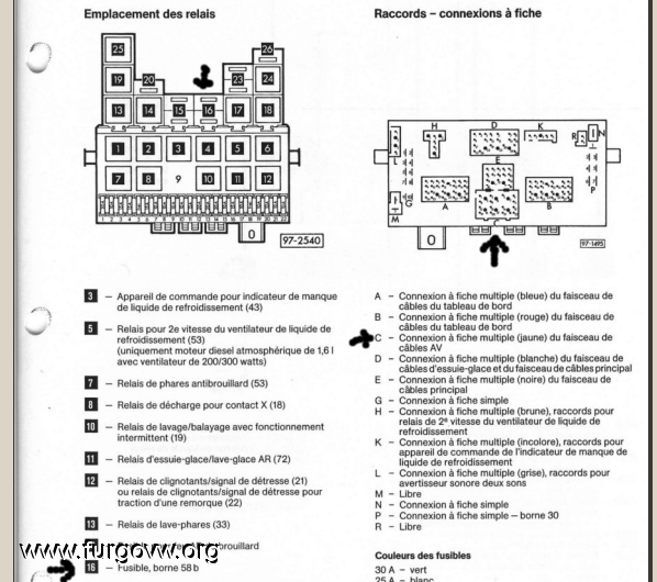

centremos.... piensa en el portarrelés del IBIZA ... tendrá un cuadro como el de la imagen que te expongo...(es de t3 pero es lo que tengo a mano)
en su parte de atrás, donde llegan los mazos de cables con sus conectores, enganchan en unas conexiones que vienen numeradas e identificadas con una letra, en este caso tienes que buscar el conector que engancha en el W y el que engancha en el U2, ahí tendras los dos cables que necesitas conectar al cuadro y a la centralita(que la verdad sobra yo no llevaría ese trabajo  .meparto) lo que te interesa es conectar uno de los cables que te viene del velocímetro al 27 del cuadro y otro a masa
este es la parte de atrás de un portarelés de t4 debe ser mas parecido al del ibiza si no igual ¿ves que tiene una W y una U2? pues ahí tienes, este es un curso ccc de electromecánica a distancia .meparto

Manole-t3
CCC a distancia...el profesor es muy bueno pero el alumno no lo es tanto... .meparto .mepartovale,todo esto lo he entendido...peeeero....partiendo de la base de que no tengo el ibiza ya,aunque si algun cable y supongo que porai estará el portareles...lo que tengo es  un sensor,un cuadro y una centralita.si conecto como tu biem dices,del sensor al 27 y del sensor a la masa,funcionaría el cuadro,pero sigo sin señal en la centralita,y supongo que la necesitará para que el tempomat funcione.entonces..supongo que tendré que ir probando...pero no se puede dividir y mandar la señal del sensor al cuadro y a la centralita desde el mismo pin?o mandarlo del 7 que es señal de salida de  velocidad a la centralita y ya?
Siento si soy pesado...pero por si habia alguna duda,aqui queda claro que soy un zopenco con los cables .meparto .meparto .meparto

haizkolari
el ponerlo directo al velocímetro? pues no sé si esa señal es compatible o tiene que pasar por el cuadro, en determinados modelos la señal se toma de un sensor hall que va colocado en la aguja, en el propio cuadro no del velocímetro  .malabares
te pego el esquema del tempomat... te vienen las conexiones, colores y todo

haizkolari
Cita de: Manole-t3 en Febrero 17, 2015, 20:08:33 pm
Vale,pero si pongo desde el pin del sensor a la entrada del cuadro(27)y de la salida del cuadro(7) a la entrada de la centralita(43) podría funcionar perfectamente...cierto?
Gracias por los esquemas!el tempomat creo que lo tendre mas facil... .loco2 .loco2
debería funcionar... la señal del sensor G22 entra por 27 y  ya dentro del cuadro algún chip la traduce para el cuentavueltas y para la salida 7 que usará la centralita
