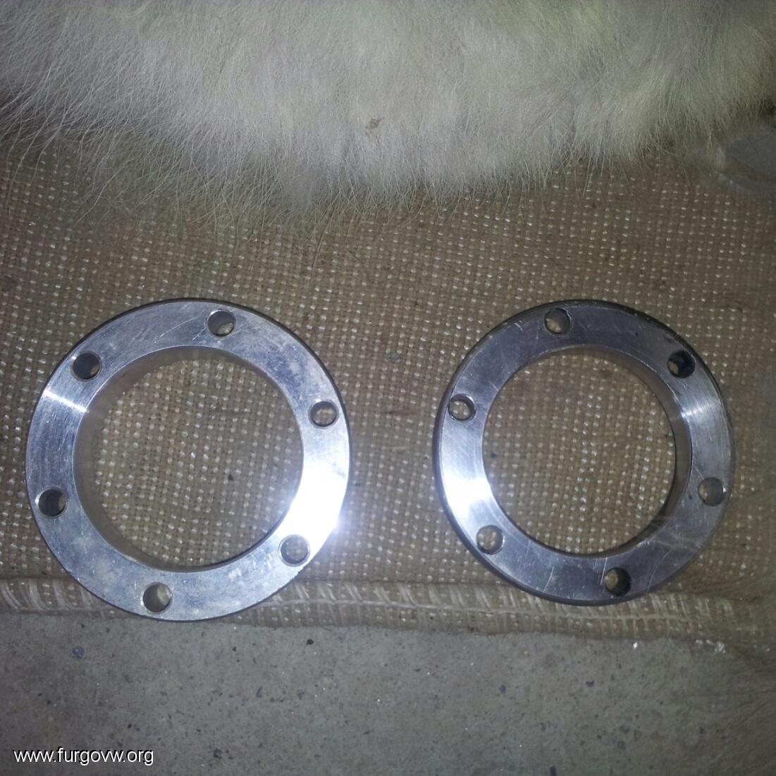

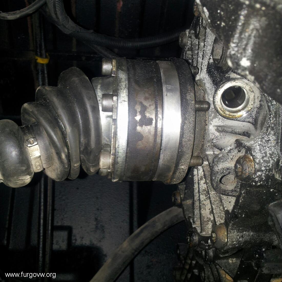

Buenas noches gente!alguna cosa que me quedaba pendiente...adaptar los palieres.

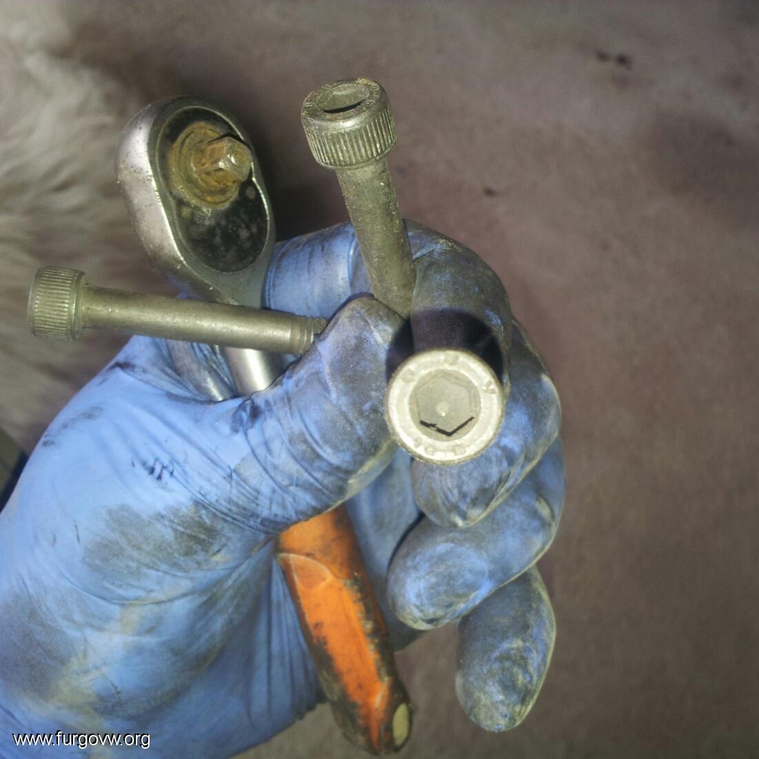

Estos son los suplementos que me hizo un tornero.el izquierdo 15mm,el derecho de 20mm,estas son las medidas que he decidido despues de medir con la suspensión estirada y recogida a tope,y que qedase algo de holgura en toda circunstancia.
Tornillos mas largos y de calidad 10.9

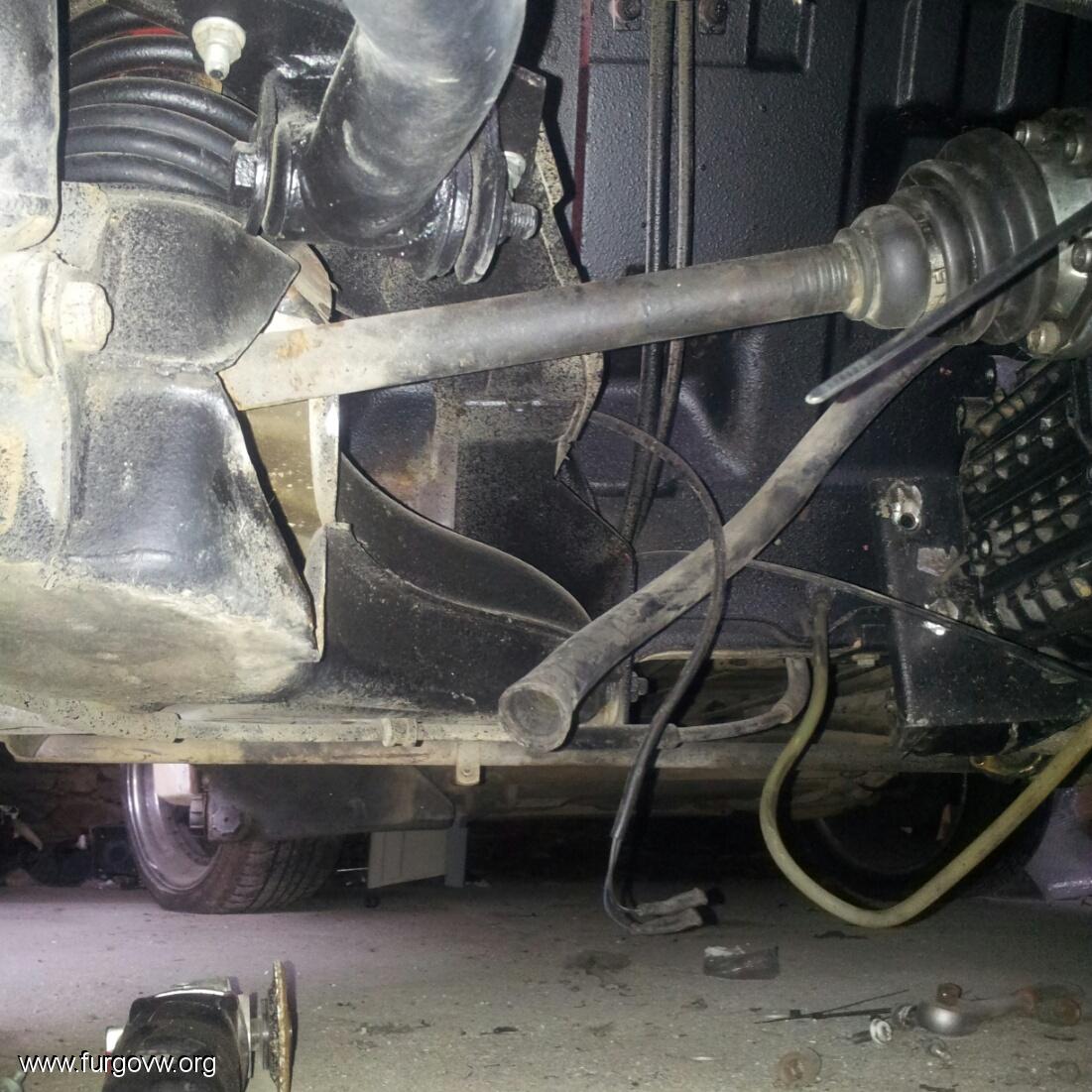

Asi queda el izquierdo,se ve un poco forzado pero esta la suspensión estirada a tope
Esta sería su posicion normal de funcionamiento

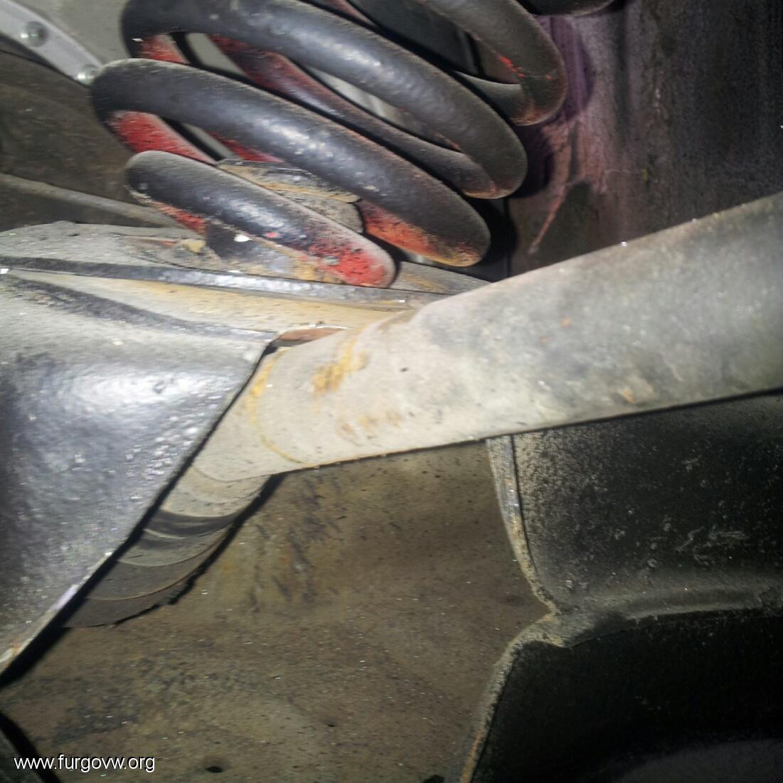

Un problema que tuve de ultima hora y con el que no contaba...con la suspensión estirada completamente,el palier tropezaba en el hueco del brazo de suspensión...los que me conoceis a lo largo del hilo,ya sabeis que no tengo problema en cortar o agujerear donde necesite .meparto .meparto
Pues eso,radial,y a hacer sitio
Justito justito...aunque el palier dudo que nunca trabaje en este regimen,prefiero prevenir y ponerle solucion,aunque sea drástica ;D
El lado derecho no tengo foto,pero tanto de lo mismo

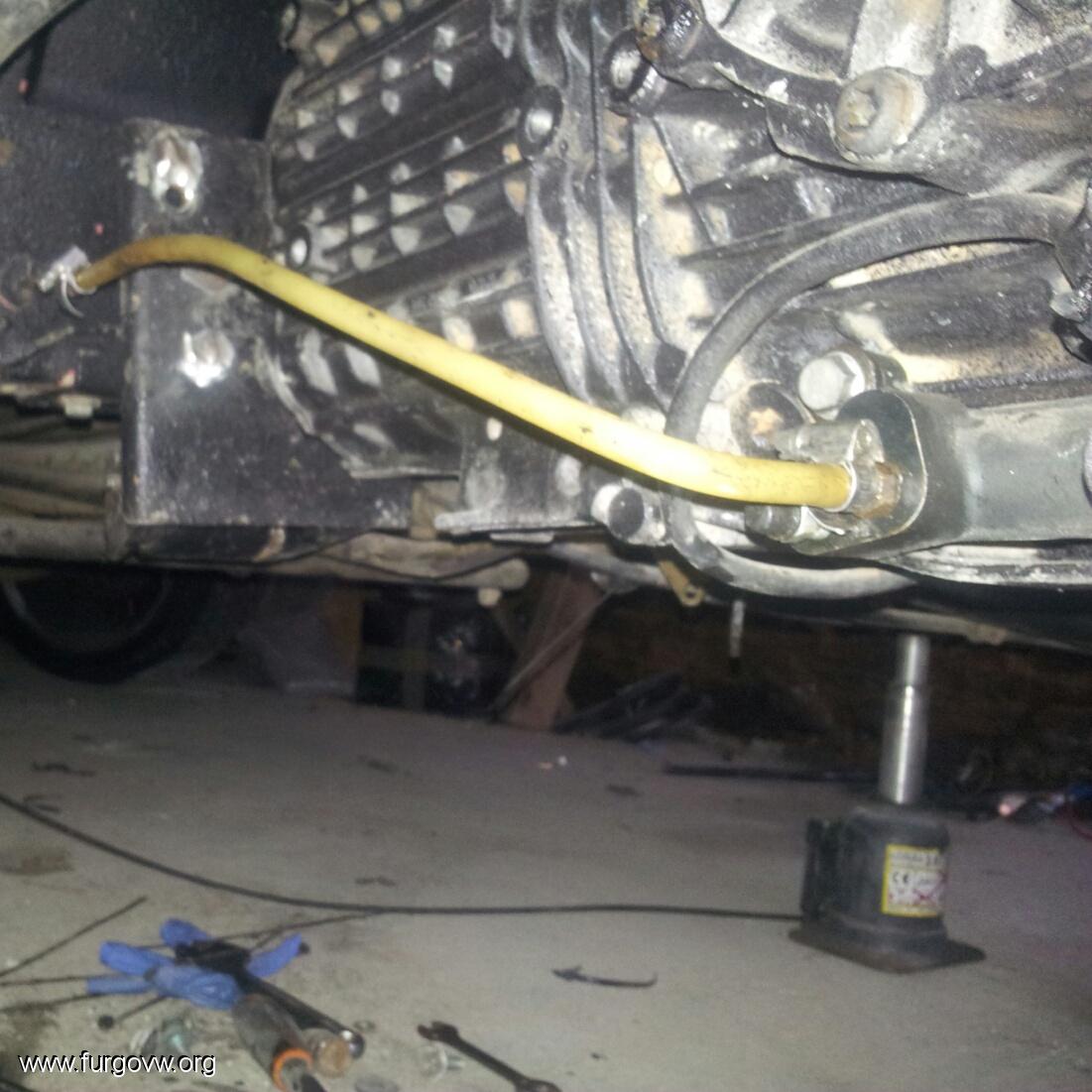

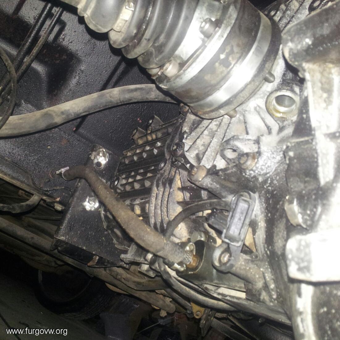

Tamién coloqué el cilindro de embrague...
Lo que me ha costado moldear el tubo de conexión!!
Aprovechamos un currugado acolchado de los restos de la intalación del ibiza,y asi se queda.

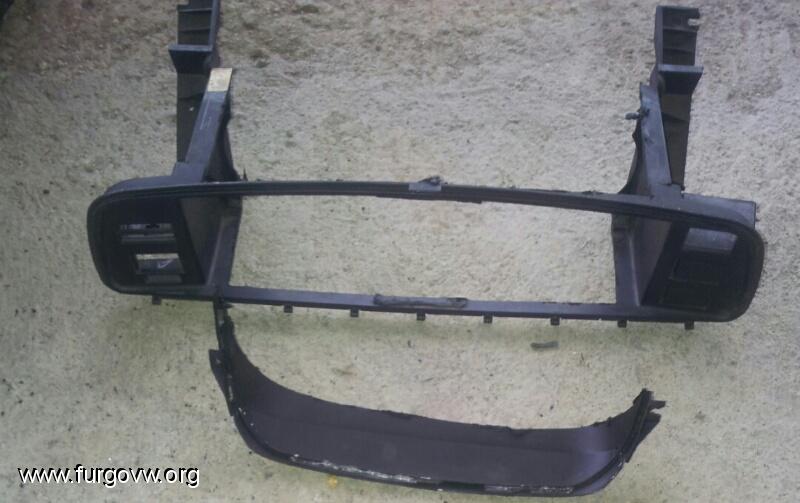

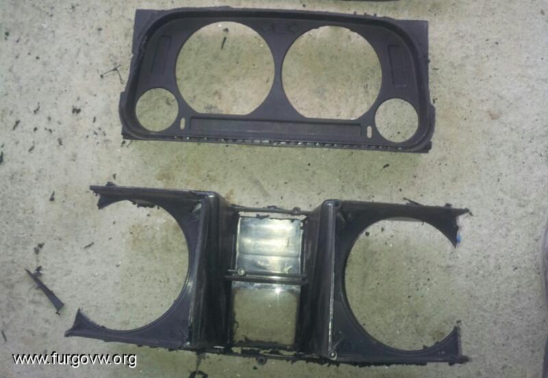

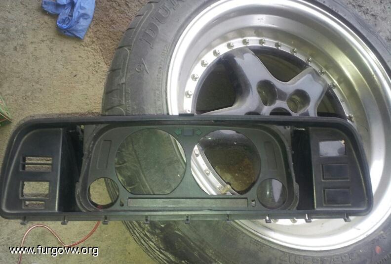

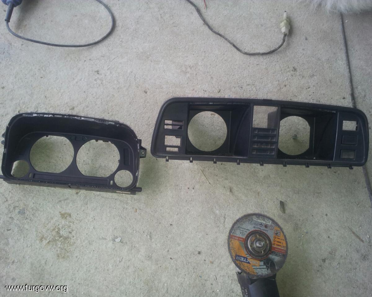

También empezé a hacer experimentos con el cuadro...
Quité todos los componentes de los dos cuadros
Mi amiga,la radial,que se me esta haciendo imprescindible...
Y esta es la idea...
