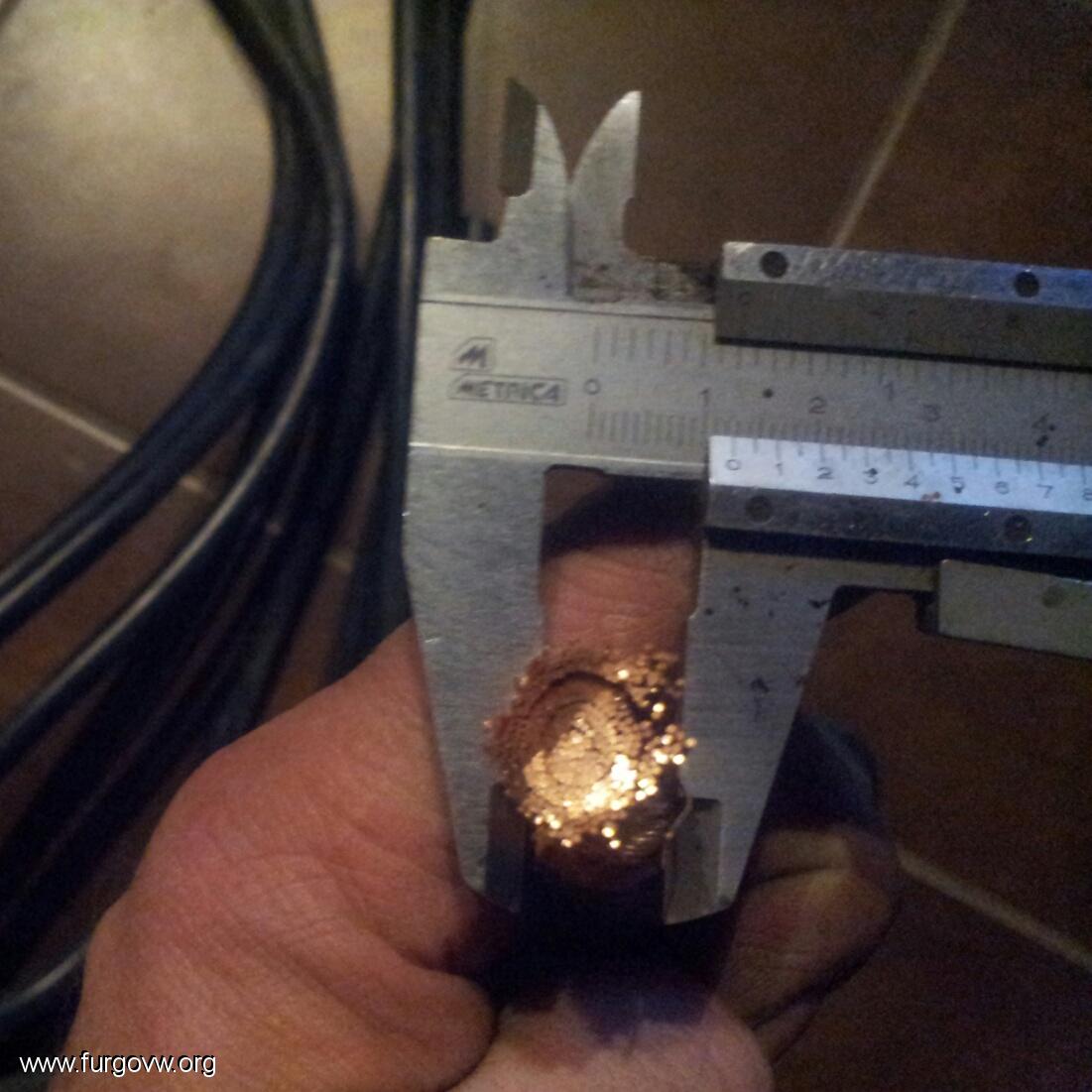

Podrias medir el cable sin aislamiento , y así podríamos ver la sección, y calcular el Amperaje. Ten en cuenta al colocarlo que no haya bordes cortantes y calcula las vibraciones para dejarle un poco de vaga en las curvas o protégelo con un tubo.
Muy buén trabajo

Gracias por los consejos luis.aqui tienes el cable sin su aislamiento,unos 12mm pasados,ahora no seré yo quien calcule el amperaje .meparto que no se como se hace eso .meparto  .meparto
Y mira,doble aislamiento

Ese conductor puede soportar en condiciones normales unos 40 Am, es mas que suficiente.
