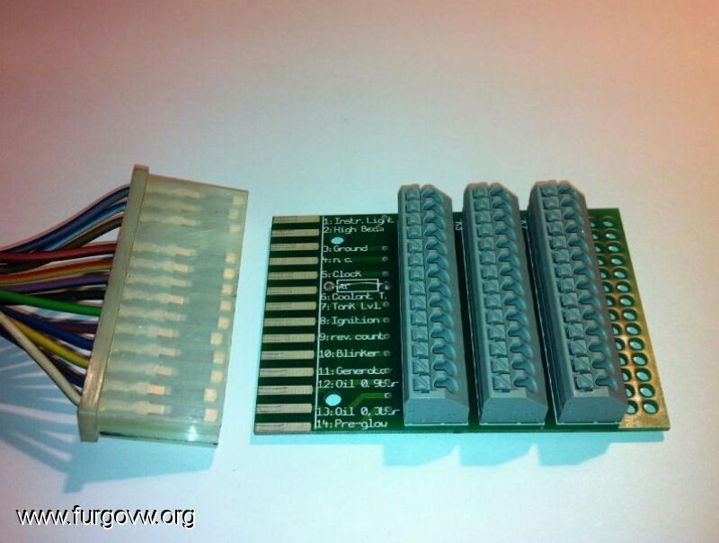

Acabo de pillarme esto por internet
Creo que me vendrá bien para no andar cortando los cables ,y creo que ya viene marcado para que sirve cada pin en la t3 .palmas .palmas

hachikoenruta
Donde lo as pillado? Xk yo lo vi x 50 pavetes
Sent from my iPhone using Tapatalk
Manole-t3
En ebay.46 o hacer oferta,le hice oferta de 35 q no aceptó,a la segunda de 38 me la aceptó.mas 7 e portes
