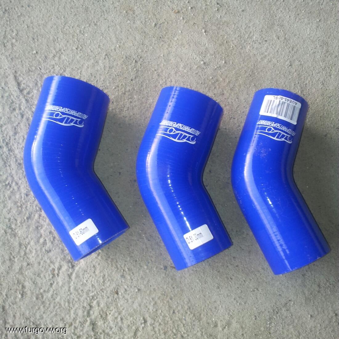

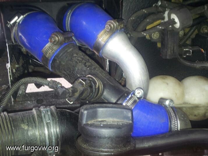

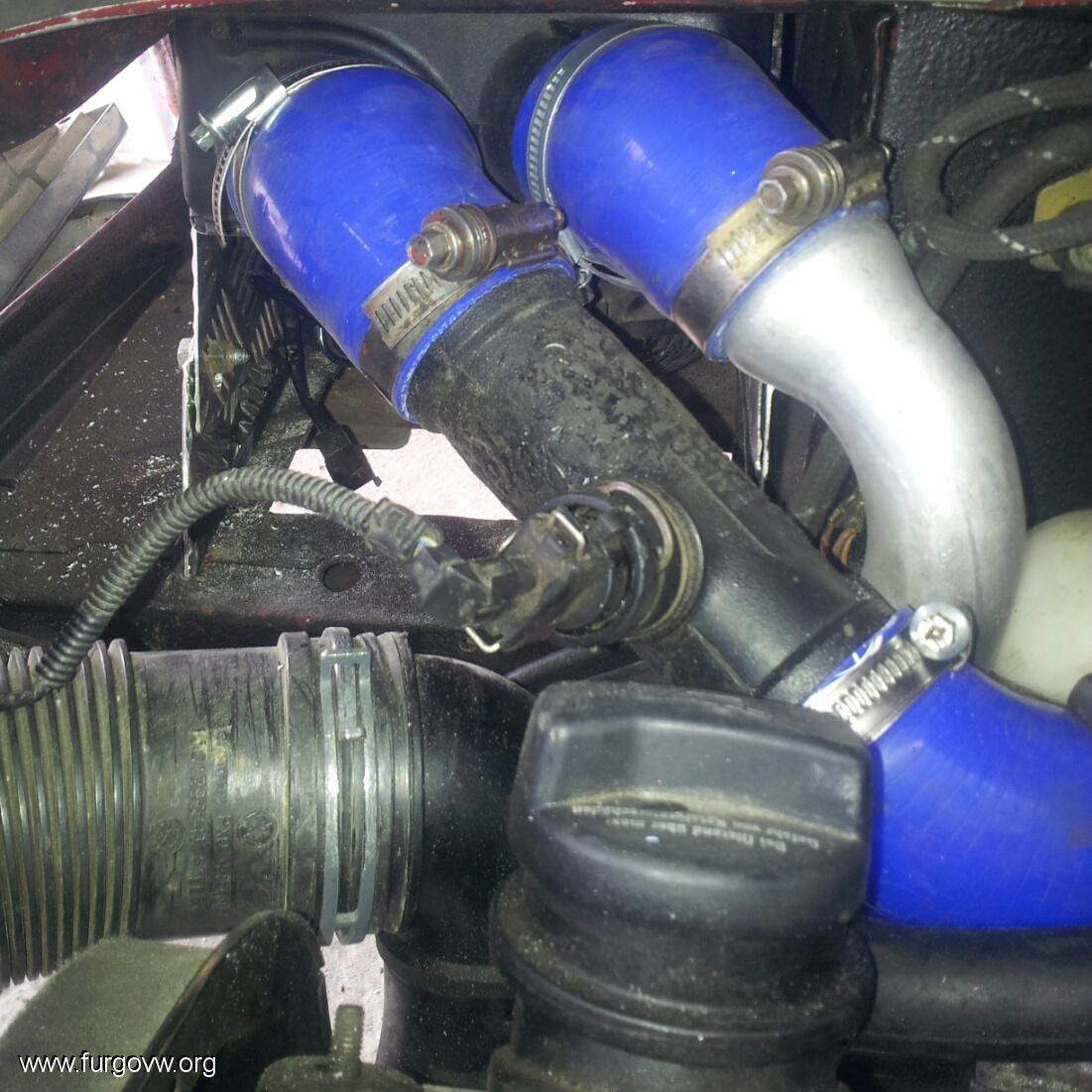

Buenas gente!al fin el viernes me llegaron los manguitos de silicona para el intercooler..
Y asi queda una vez puestos
Y asu visto desde abajo,a falta del deflector
La cosa ha quedado justita justita,pero creo que suficiente para que las vibraciones y movimientos del motor no causen problema

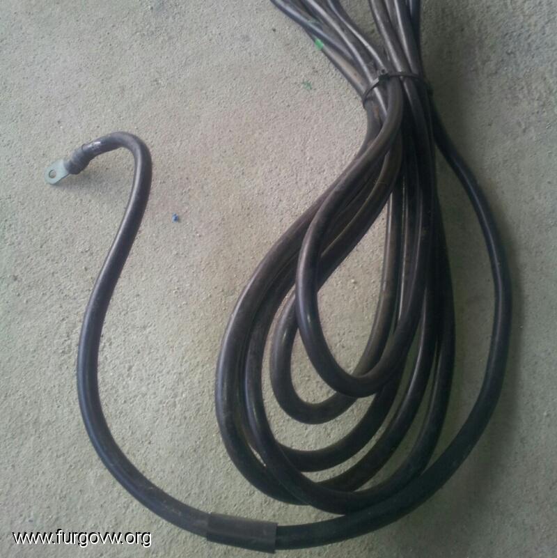

Por otra parte,el otro dia comente lo del cable de la bateria...
Este es el cable en cuestión,cortesía del forero susosg,gracias suso!! ;)
Hoy empecé con la instalación de la bateria debajo del asiento del acompañante...madre mia lo que cuesta manejar el bicho este...

susosg
Puedes manejar lo que sea ;)
La "obra" te está quedando de primera .palmas, eres todo un artista.
