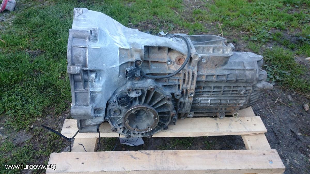

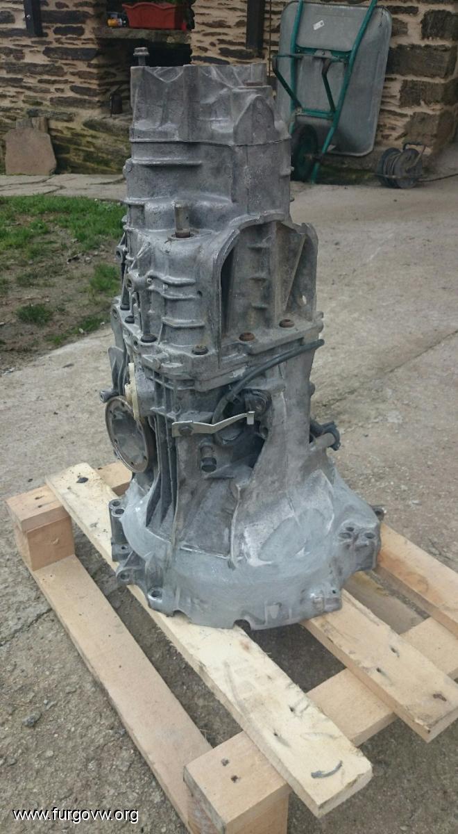

Hombre eso esta mas que estudiado  ;) Tengo tres cajas andando ya

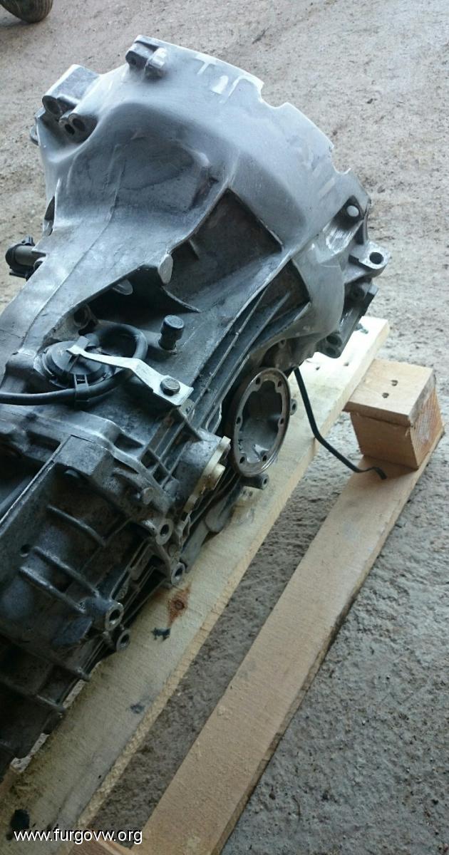

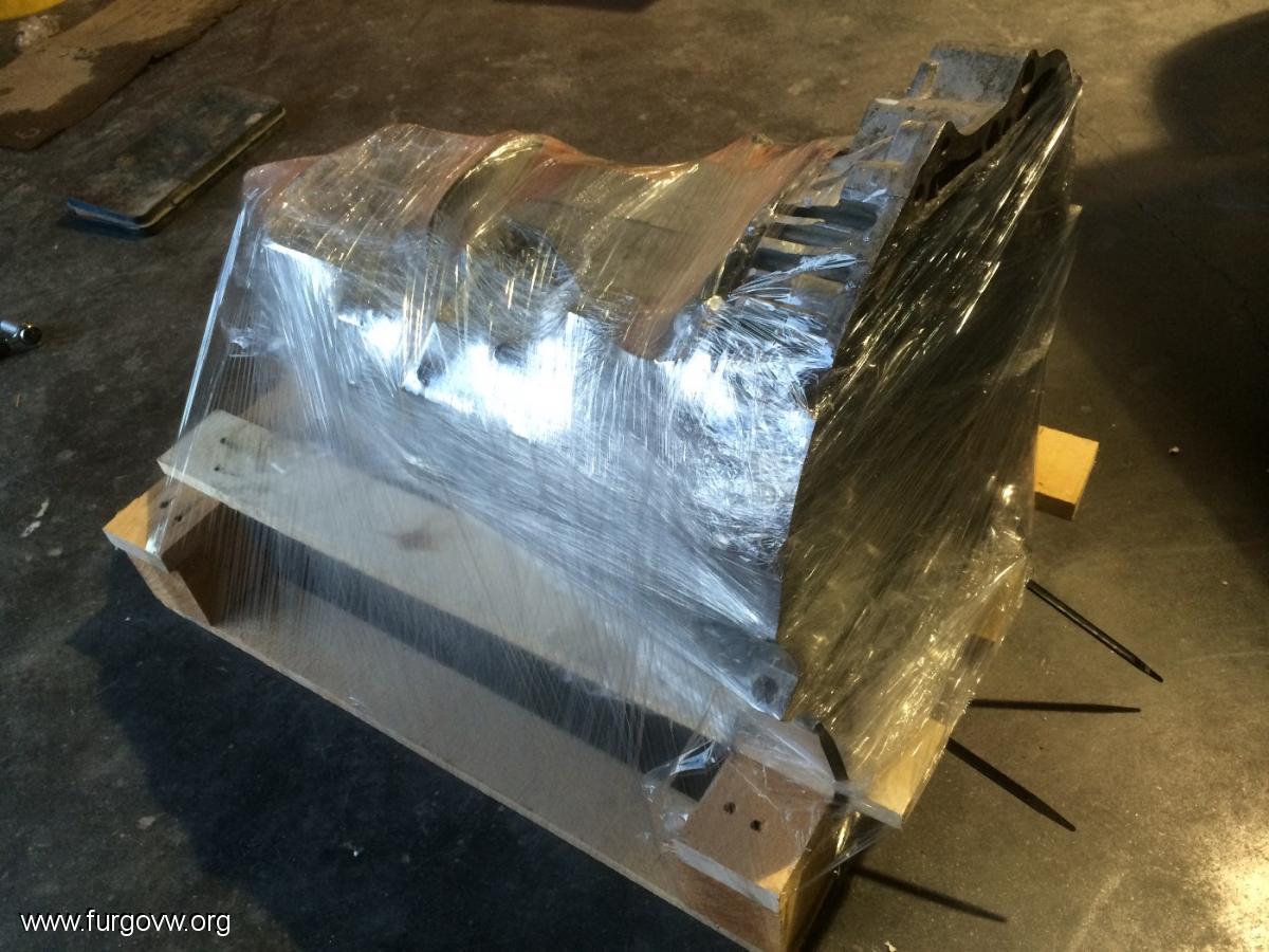

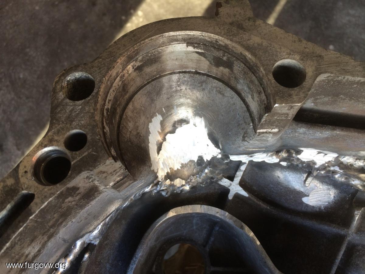

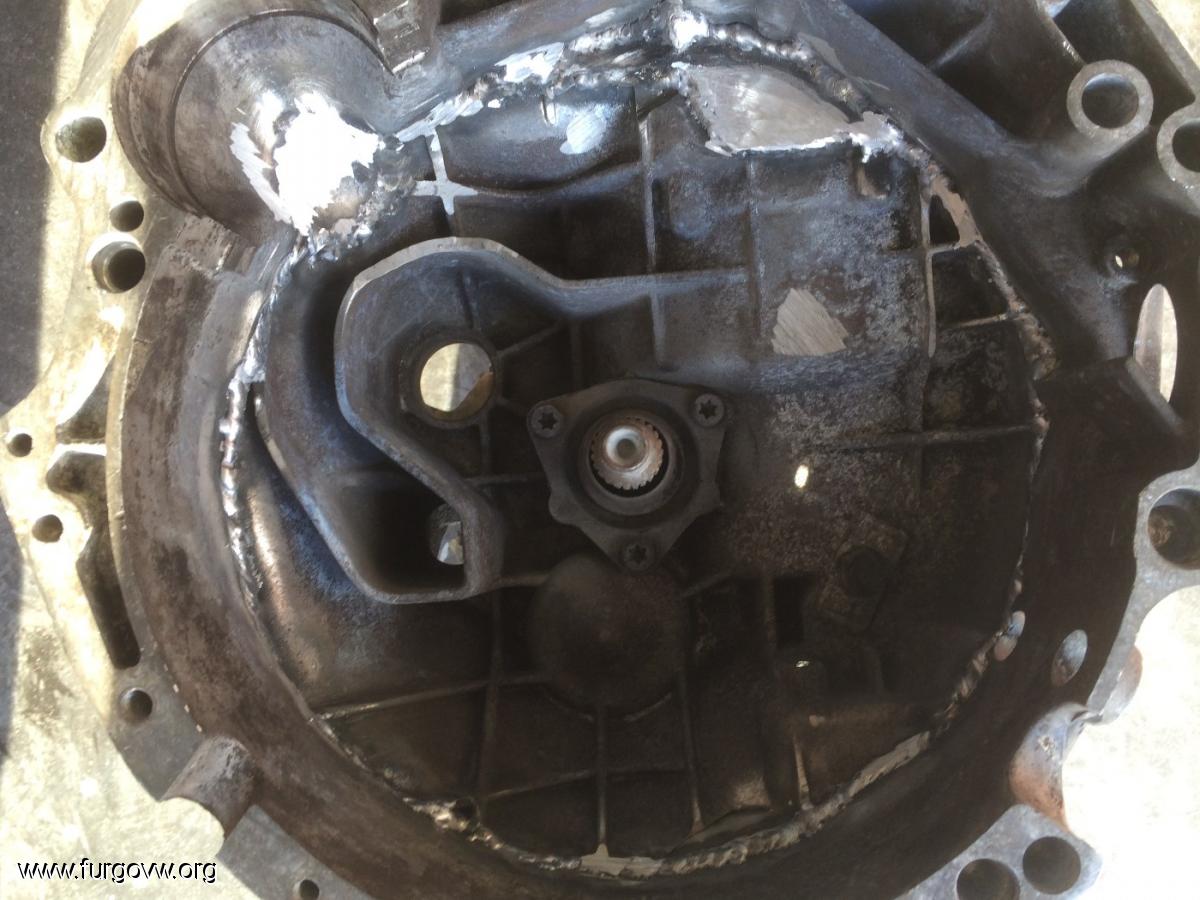

Y bien ya tengo lista y afinada la caja, había que repasar alguna soldadura por dentro para que no molestara al motor de arranque y al volante de inercia, le quite lo justo para que no pierda fuerza la soldadura y lista... Empaquetada y viajando hacia su nuevo hogar  .palmas .palmas .palmas

Bien! .palmas .palmas ahora empieza lo bueno!!este finde empezaré a desmontar el aaz.cuando me llegue la caja os contare las impresiones,que este manuel es algo chapucero... ;D ;D

Pues con calma...el sabado revento la junta de culata del coche de mi madre y tube que arreglarlo antes de nada para no dejarla sin coche.pero algo hice...el trabajo de corte y soldadura de manuel gil es excelente!ahora estoy con el trabajo de "disimulacion" de la soldadura para que nuestros amigos de la itv no protesten...
Con cemento de estaño,lija y brazo,que esta masilla es muuuuy dura.este es el resultado.
Y aqui ya lista para imprimar y pintar de negro mate,que aun disimula mas.
Lo que no se es si darle un pelin de antigravilla para que proteja y disimule aun mas...posiblemente se la de!
No se el resultado que dara a la larga con el tema de las vibraciones y los cambios de temperatura...por experimentar...

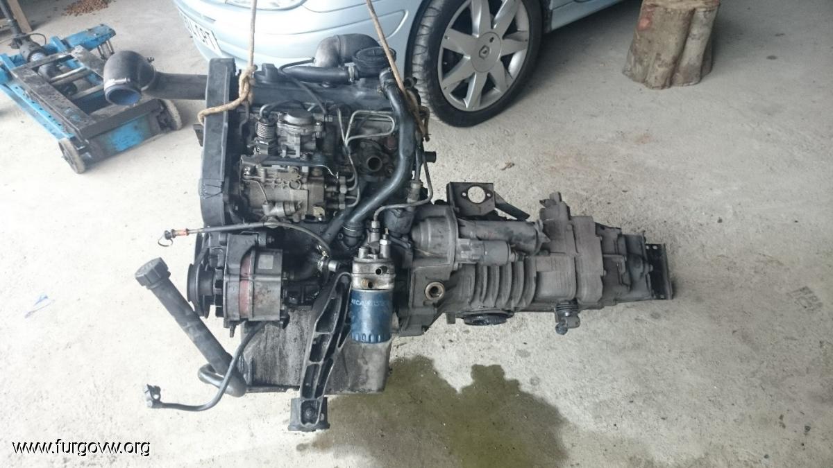

Tambien le he sacado el aaz y la caja a la furgo...javiiii,aqui tienes tu regalo de reyes

Ostras Manuel lo del enmasillado es rizar el rizo ya  .palmas .palmas .palmas tírale imprimación de aluminio y antigravilla sin problema eso no se cae  ;)

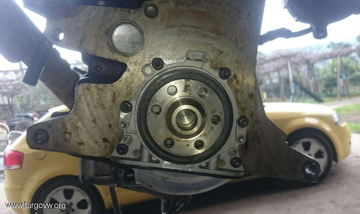

Algunos avances mas.el reten del cigueñal que me faltaba por colocar

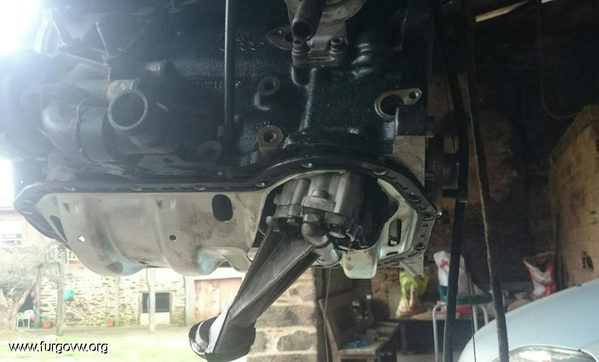

Bomba aceite nueva y junta antioleaje nueva

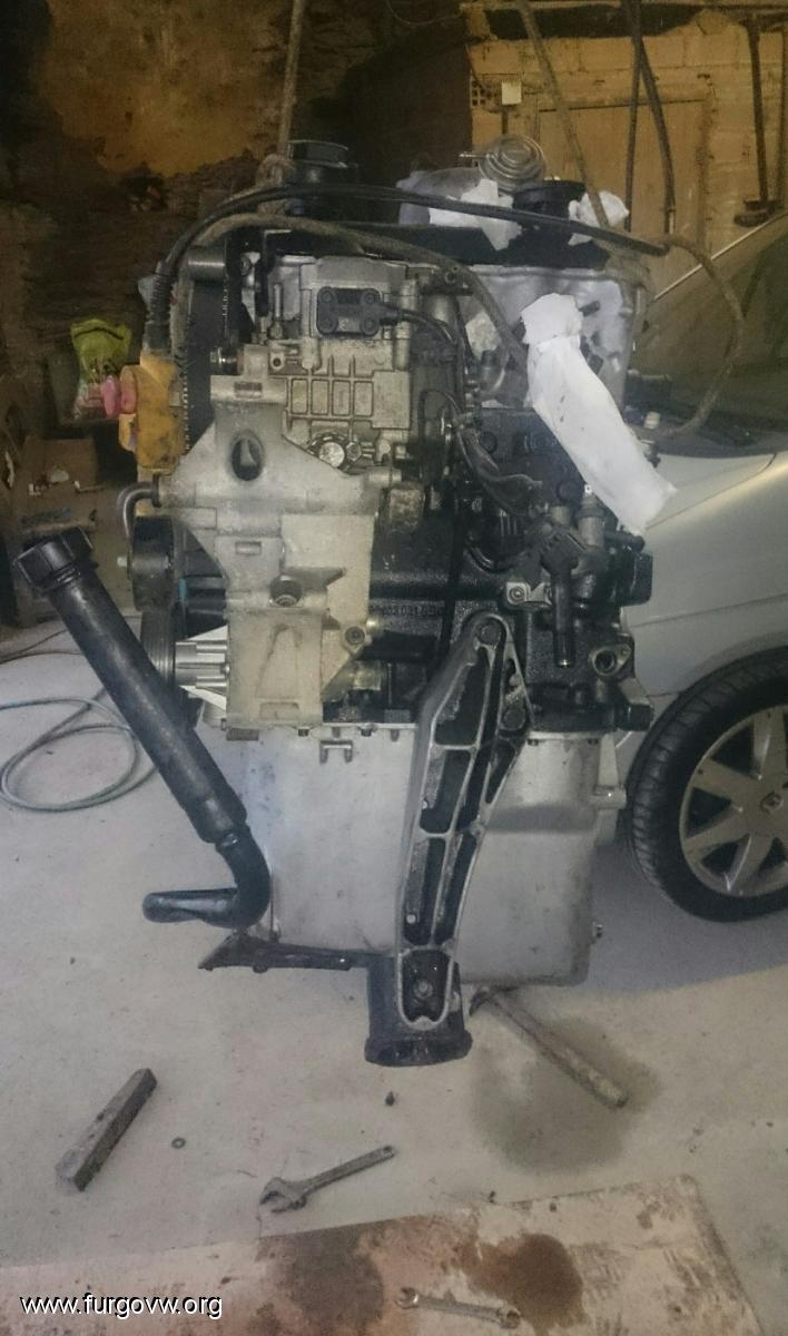

Y ya al fin el afn con el carter y algunos componentes colocados .palmas .palmas .palmas

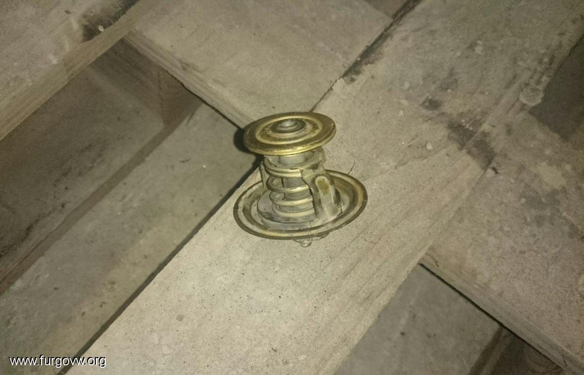

Mañana ire a buscar un termostato nuevo que se me pasó...y este no tiene muy buena pinta...
Pregunta para lo que teneis el afn montado,compro el mismo de 87grados o recomendais otro?
