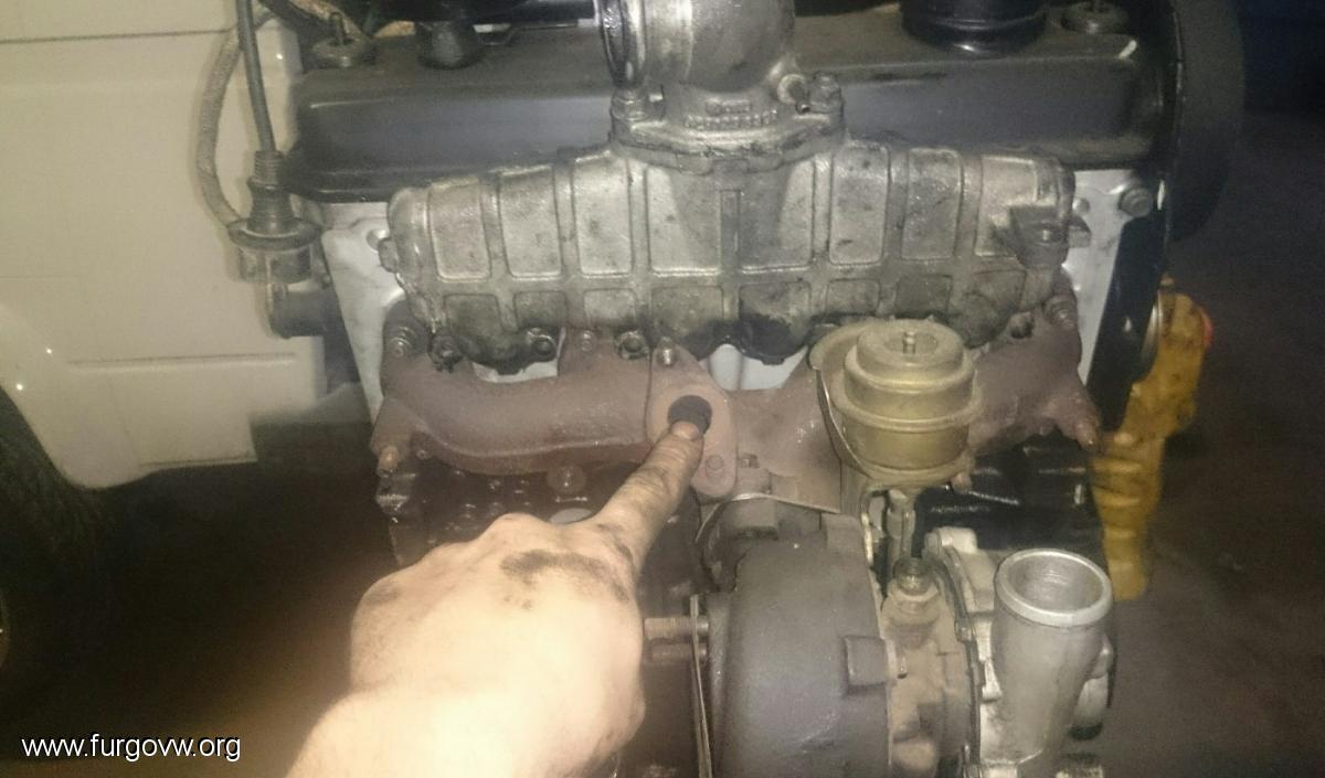

Tambien tengo pensado anular la egr colocando el colector de admision del aaz y tapando esta salida en el colector de escape...
Esto es viable verdad??

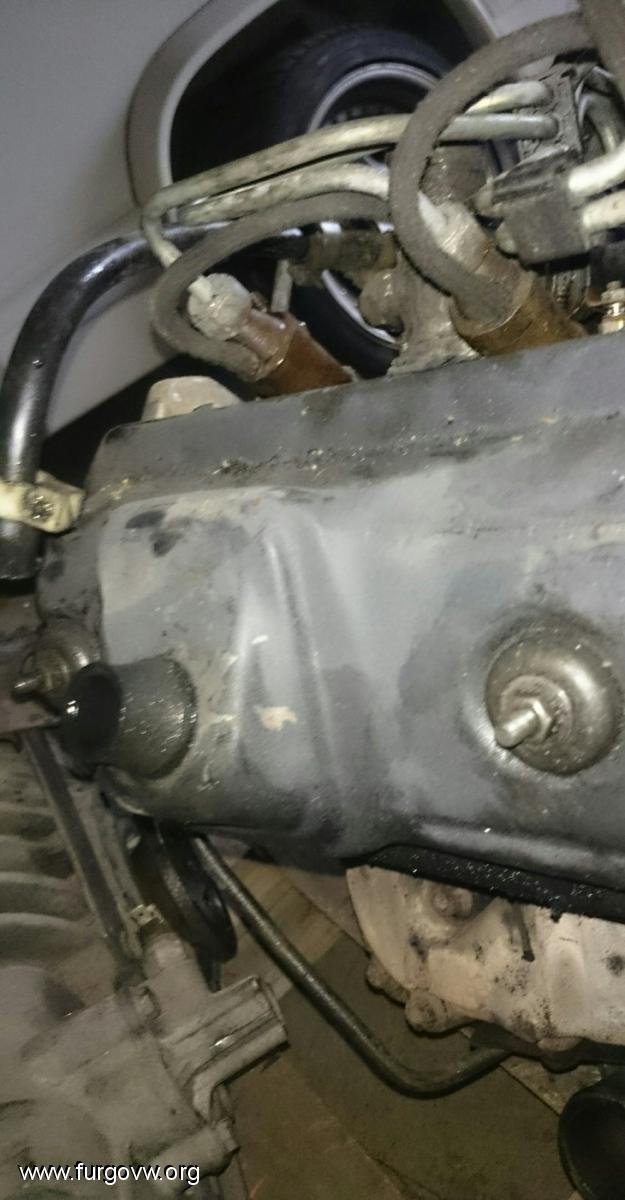

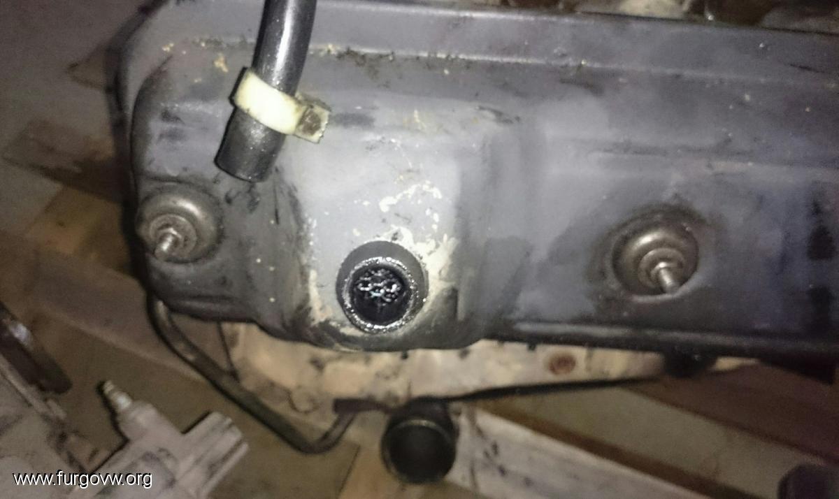

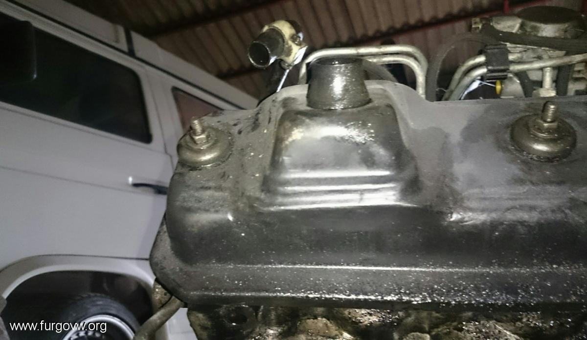

hachikoenruta
Por cierto, en el aaz tienes hecha una modificación en la tapa del árbol de levas para que la seta quede mas horizontal?
Enviado desde mi Nexus 7 usando Tapatalk 2
Manole-t3
Gracias por los consejos y los animos!digo yo que,coño,que vista!! ;D si,si que esta modificada,es un "hibrido" entre la tapa del jx y el aaz

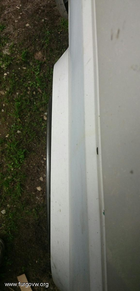

Manole-t3

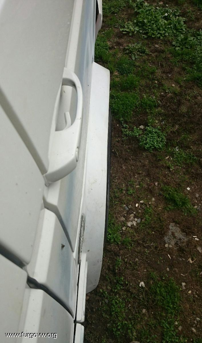

Tiene una base blanca que le di al acabar de reparar de chapa,pero no estoy seguro de si es ese el color que quiero...y si,tiene unos pasos de rueda ensanchados para tapar las pedazo llantas que le meti...pero tampoco estoy seguro si se qedara asi...queda demasiado tuning...pero esque las llantas me salen 2 cm para cada lado!
http://www.furgovw.org/index.php?topic=292872.msg3527629#msg3527629
"soy el hombre de la libertad,esa es toda la fortuna que tengo"
Jim Morrison
Manole-t3
Estos son los aletines que tiene
Este es el de delante,y aun asi,va muy justo...
Y este el de atras,que tambien va justo...pero no me acaban de convencer ya que cambian totalmente la estetica de la t3,quizas iria mejor sin ellos,y moldear un pelin la chapa del paso de rueda,aunque la rueda seguiria saliendo de la carroceria un cm o asi...

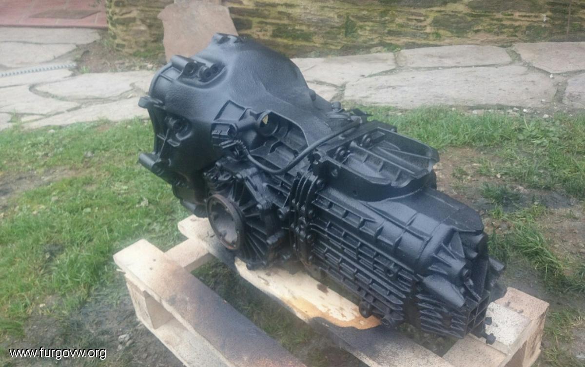

Manole-t3

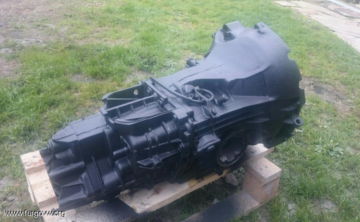

Por otro lado ya tengo la caja imprimada y con una capa de antigravilla negro que disimula muy bien.a mi parecer ha quedado de lujo.
Y este es el resultado .palmas .palmas
Bonita eeeee ;D ;D

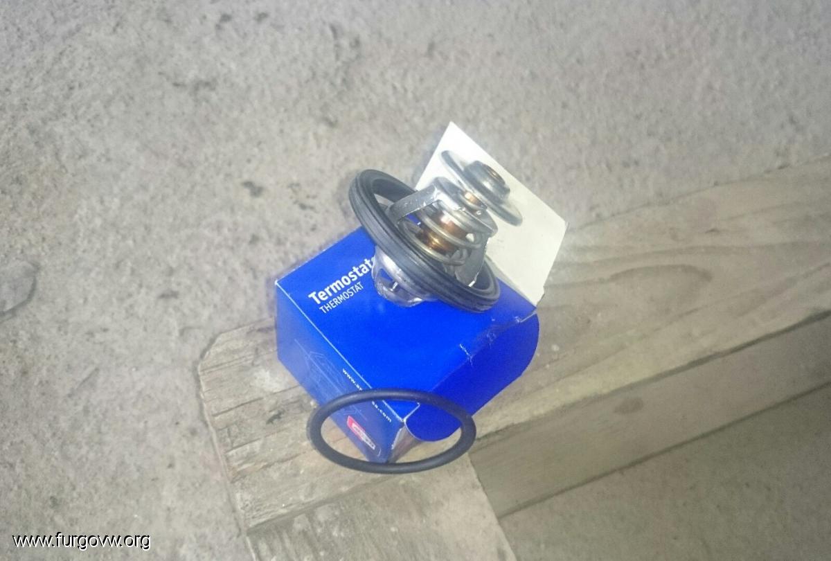

Manole-t3
Ayer con el tema del rodamiento de agujas hable demasiado...lo tenia si,pero tan bien lo guarde,que no lo encuentro...pfff...como estan las cabezas...el viernes dare una vuelta porai haber si encuentro donde comprar uno.
Tambien e montado el termostato

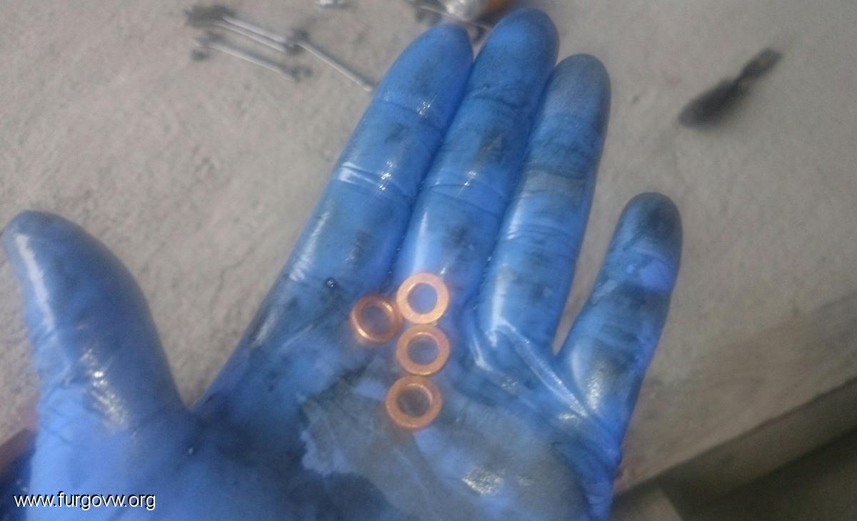

Los inyectores con sus juntas nuevas
Calentadores nuevos,que se me olvido la fotito y poco mas...
