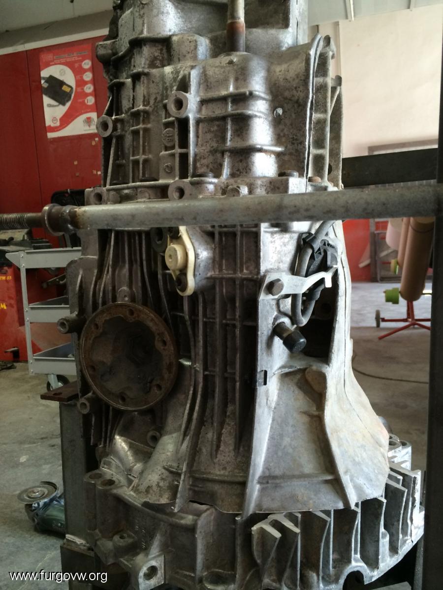

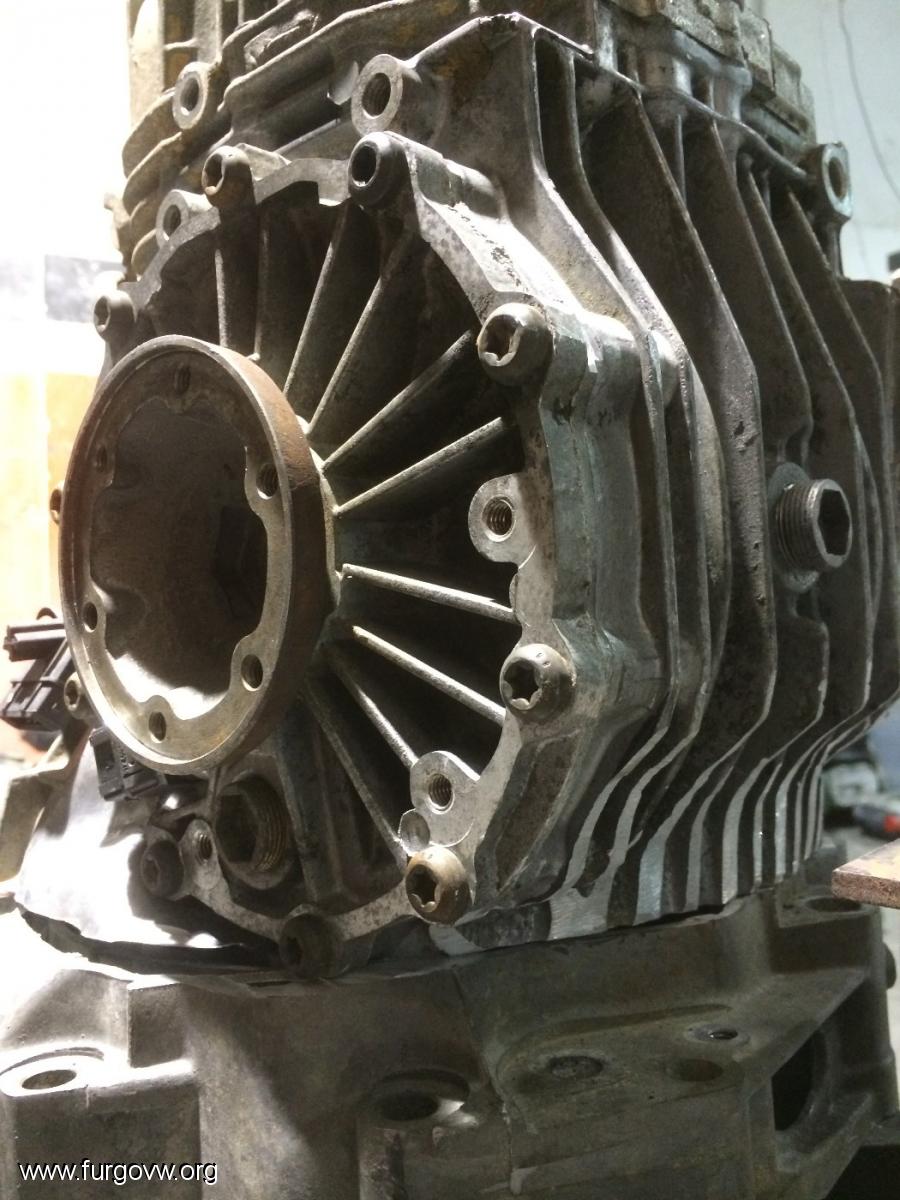

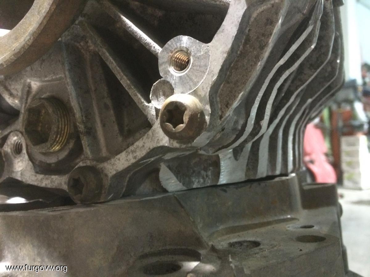

Ajustando y dándole los últimos retoques para soldar ya, tengo que cortar los sobrantes que sobresalen después de la recolocación en su nueva postura

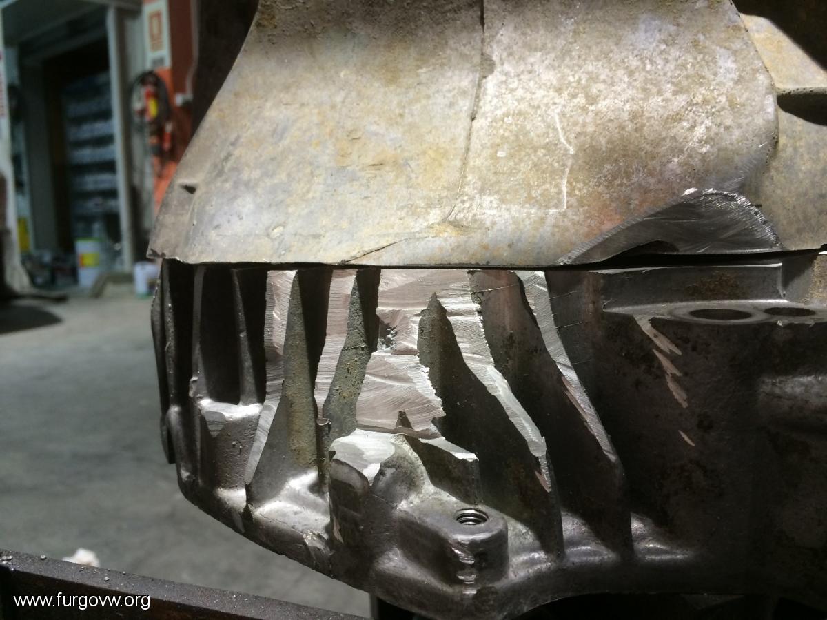

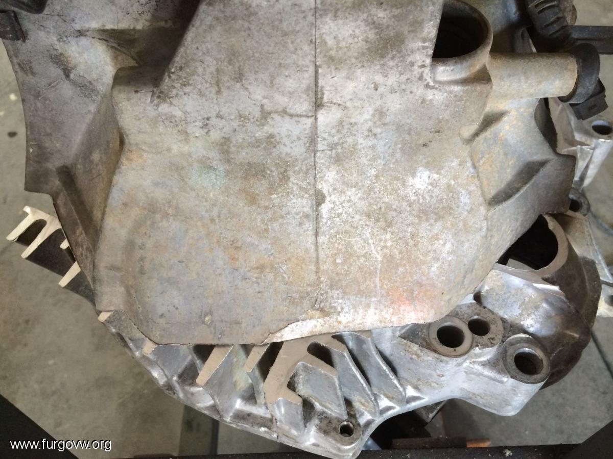

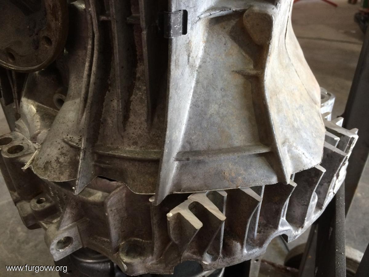

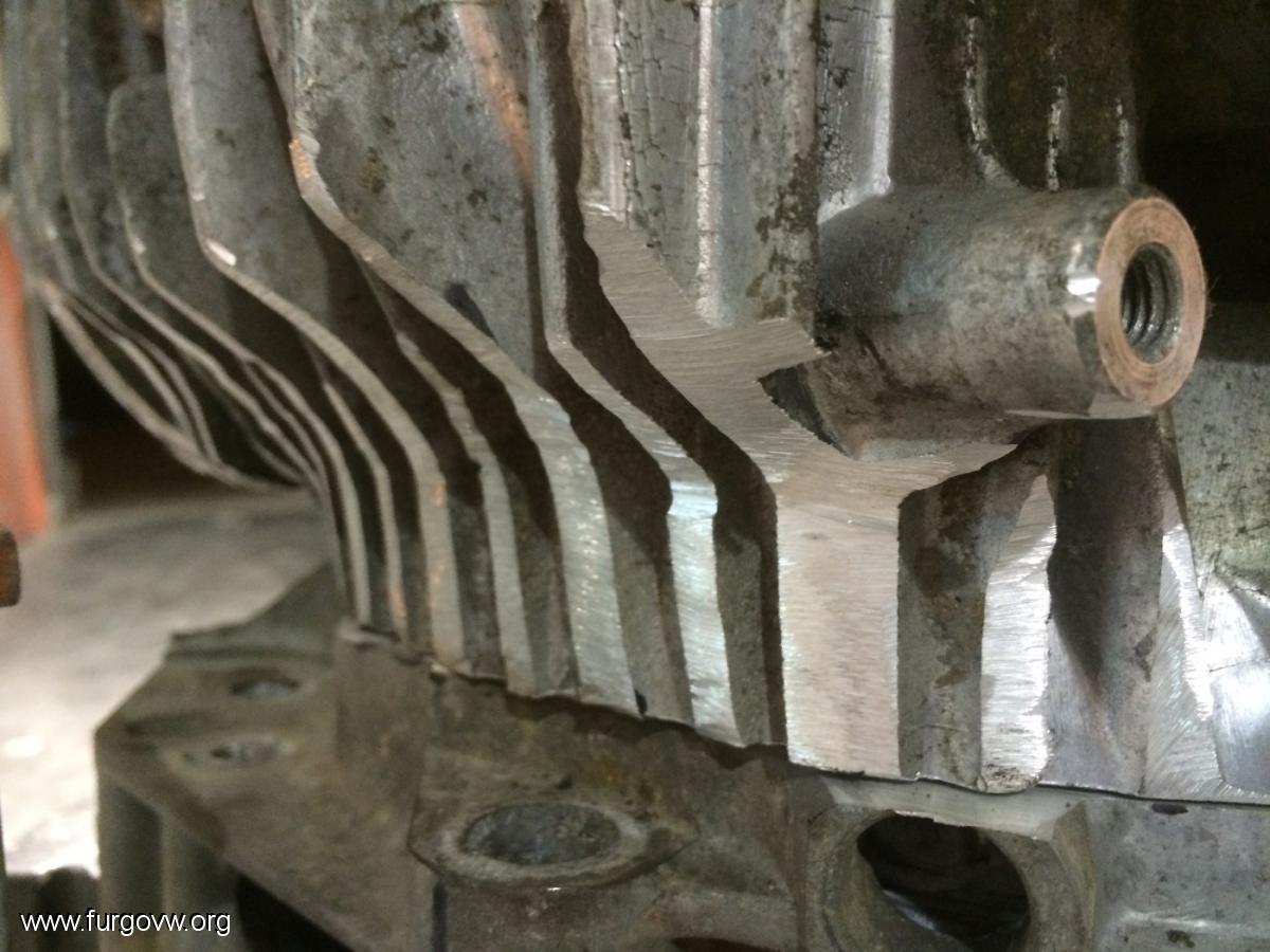

Mas avances chavales, hoy he estado ajustando las caras para poder soldarlas lo mas solidarias posibles ahí van mas fotillos
Mañana espero tenerla lista para soldar  .palmas .palmas .palmas

Bueno Manuel Ya tengo mas cositas hechas en tu caja passat, esta con el corte acabado y ahora la tengo que afinar un poco fijarla en su nueva posición y a soldar .baba .baba .baba
Que digo...que bien te ha salido el corte con la radial Manuel!!  .meparto .meparto .meparto

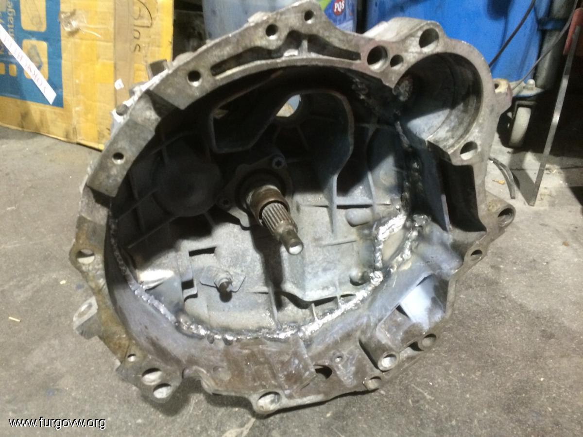

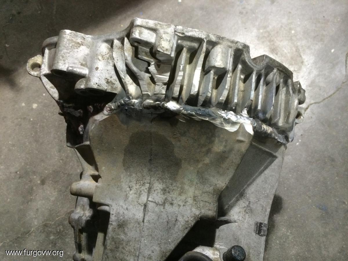

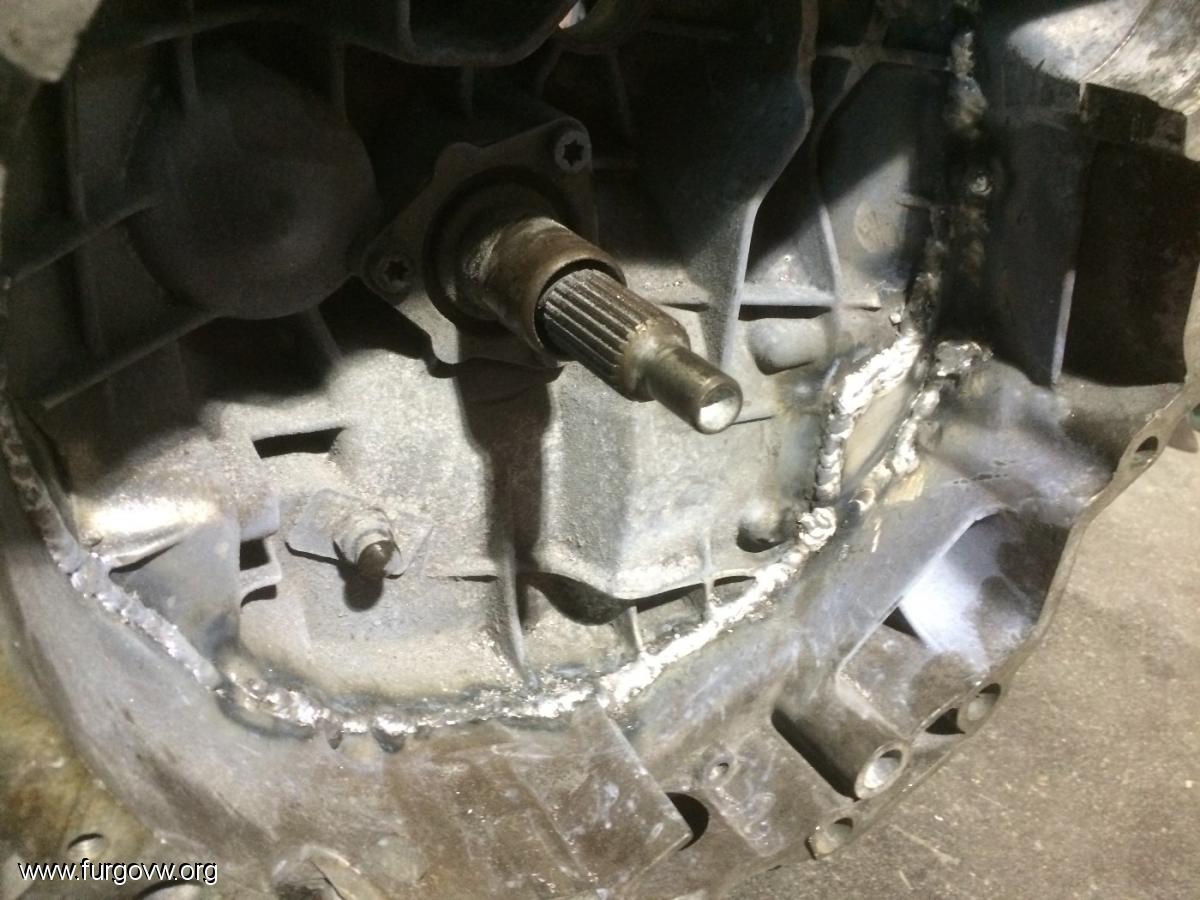

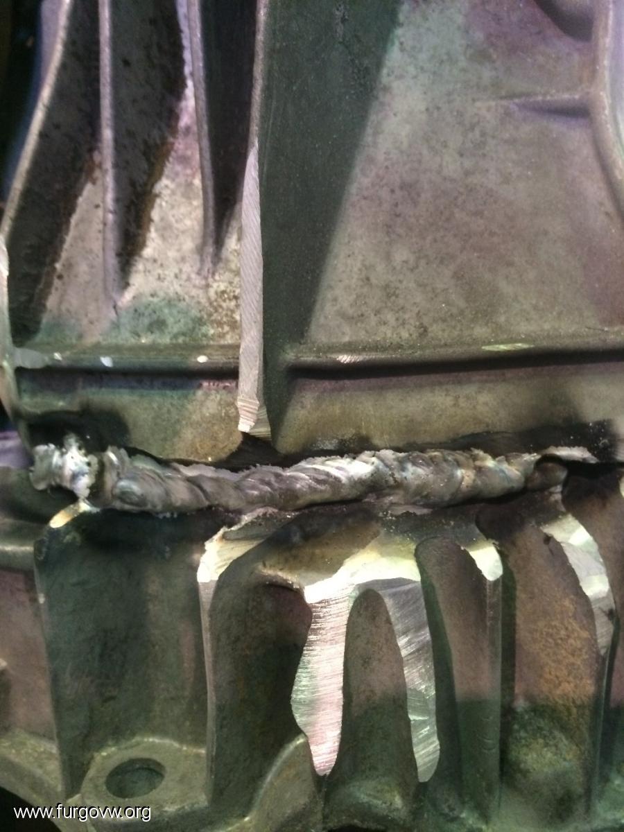

Buenas... Ya tengo la caja presoldada por fuera la tengo que sacar del armazón que la mantiene en su posición y a reforzar por fuera y soldar por dentro...
Espero tenerla ajustada al final de semana .palmas .palmas .palmas

Manole-t3 la caja esta acabada, soldada por el exterior y el interior  .palmas .palmas .palmas
Mañana la empaqueto y te sale para tu casa  .baba .baba .baba
