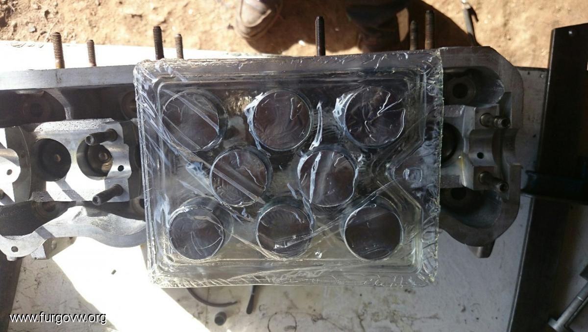

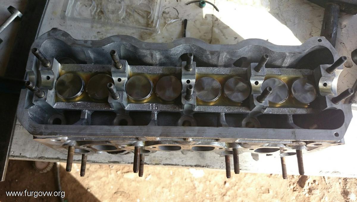

Vamos con los tequés
Tarea facil...uno por uno y con muuucho aceite,vamos colocando cada uno en su sitio

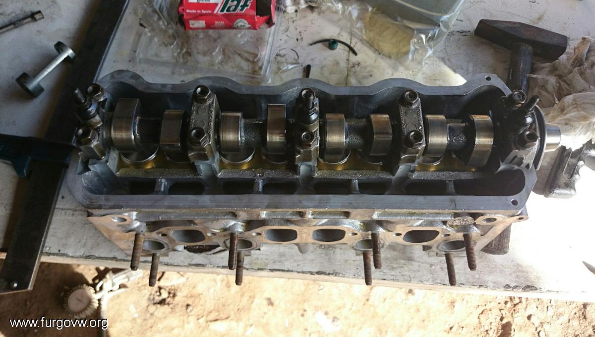

Mas aceite y colocamos el arbol de levas
Vamos aproximando progresivamente los sombreretes con cuidado para no forzar el arbol (por la fuerza que ejercen las valvulas)y una vez asentado,apretamos segun manual

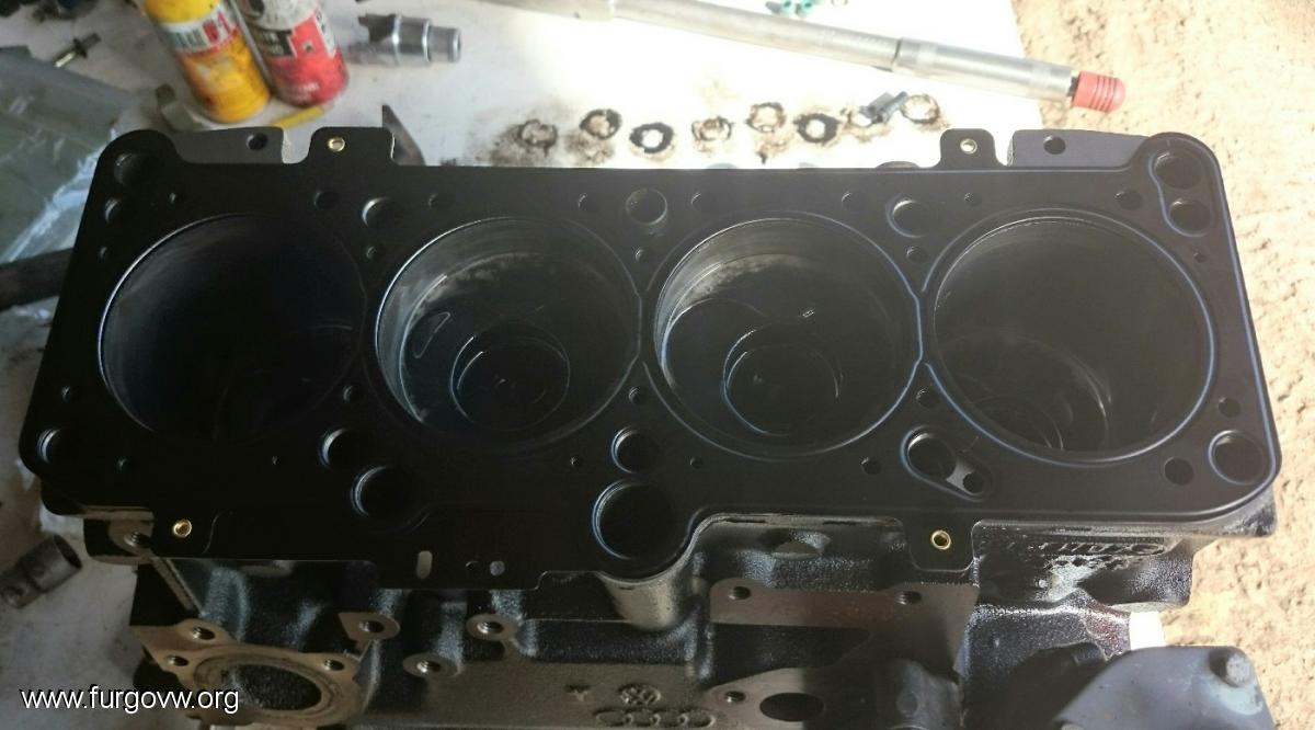

Soplamos bien el bloque motor,colocamos junta nueva
Y culata parriba!

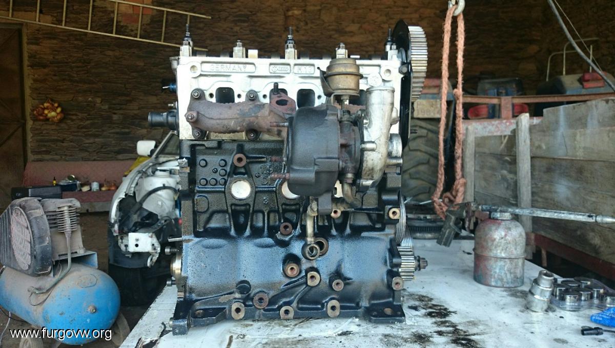

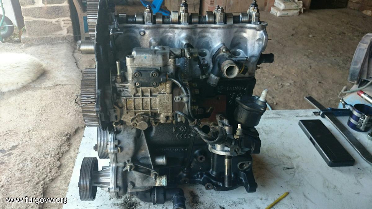

Y ya con algunos de los accesorios colocados...
Y a la espera de que me llegen las arandelas de cobre del asiento de los inyectores,bomba de aceite,reten del cigueñal del lado del cambio,junta antioleaje,y creo que no me falta nada mas para acabar con la reconstruccion .palmas .palmas

luis charco
Eso no me lo creo, ah por cierto no me gusta el tubito de retorno del turbo que tienes puesto, sabes que debe ir al carter, el motor va tumbado a 50 grados y no desagua bién .
No se cuantas veces he puesto esta foto soy un poco pesado. un saludo y me gusta mucho tu trabajo .

Creetelo luis que es verdad!e visto hacerlo, pregunto y leo mucho sobre el tema,pido mucho consejo e informacion pero en mi vida habia abierto un motor.
Un placer y un honor que los grandes como tu aprecien mi trabajo .ereselmejor
Sabia lo del retorno,tengo muy estudiado tu post y algun otro,pero no esta de mas que me lo recuerdes.muy atento al detalle si señor!gracias de nuevo luis!
