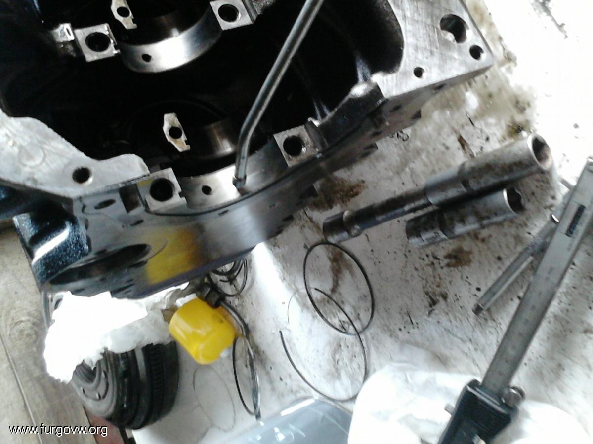

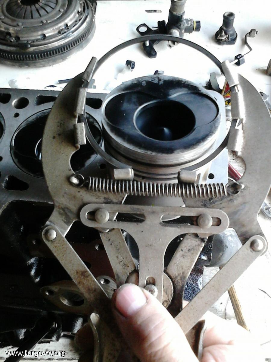

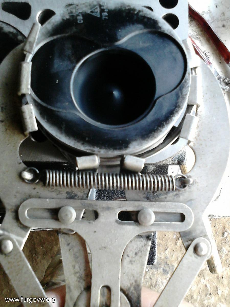

hola a todos de nuevo.aqui los avances del fin de semana...que aunque poco,algo se ha hecho.

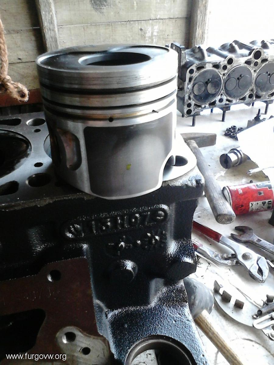

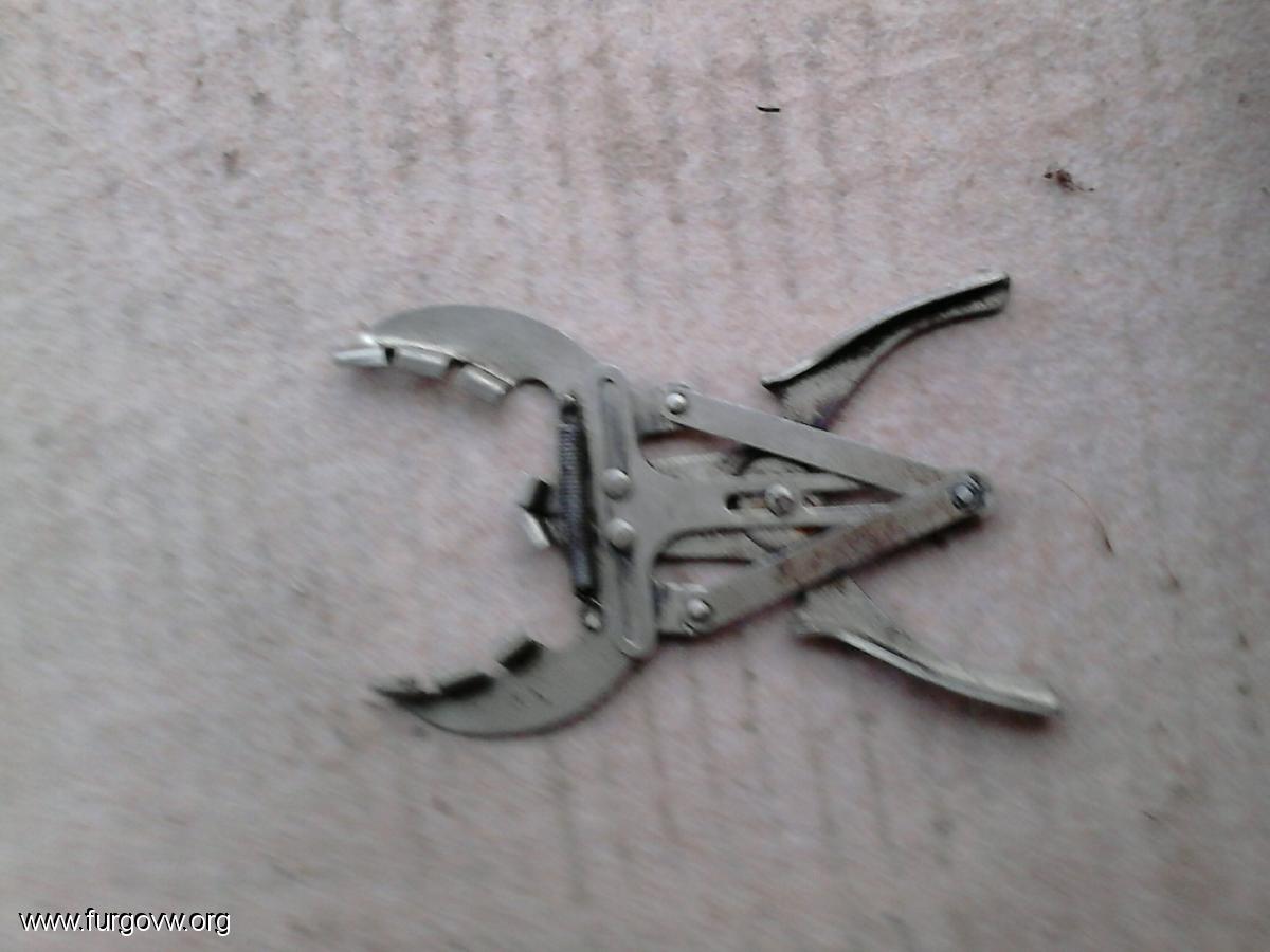

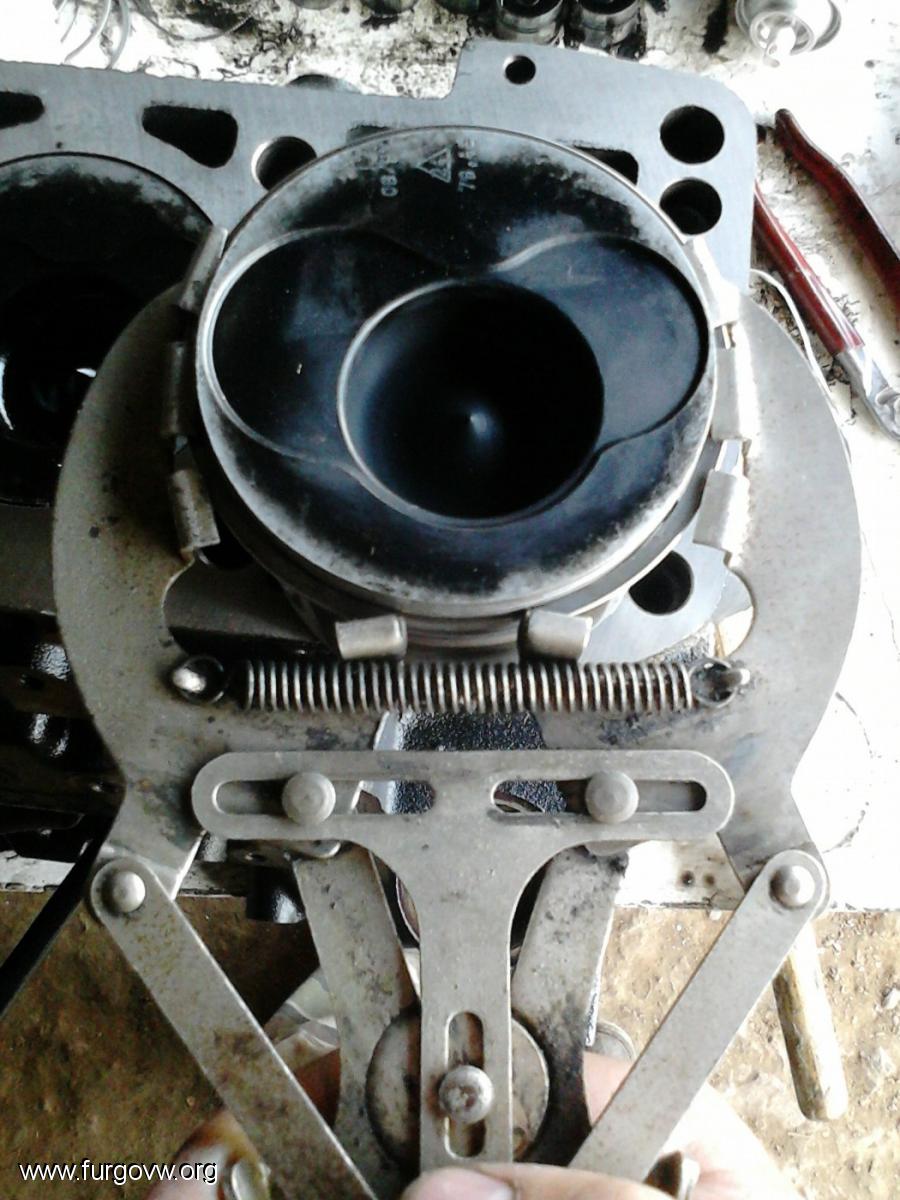

empezamos con un alicate especia lpara extraer y colocar segmentos nuevos
como veis es sencillo con esto,si os fijais,se coloca en la abertura del segmento y al apretar el alicate,abre el segmento al mismo tiempo que lo sujeta para que no se deforme.
y asi con los cuatro pistones.
una vez mas digo que si alguien no esta de acuerdo o puede explicarlo mejor,adelante,yo no soy ningun experto en la materia ;)al contrario,nunca he hecho esto antes
seguimos...

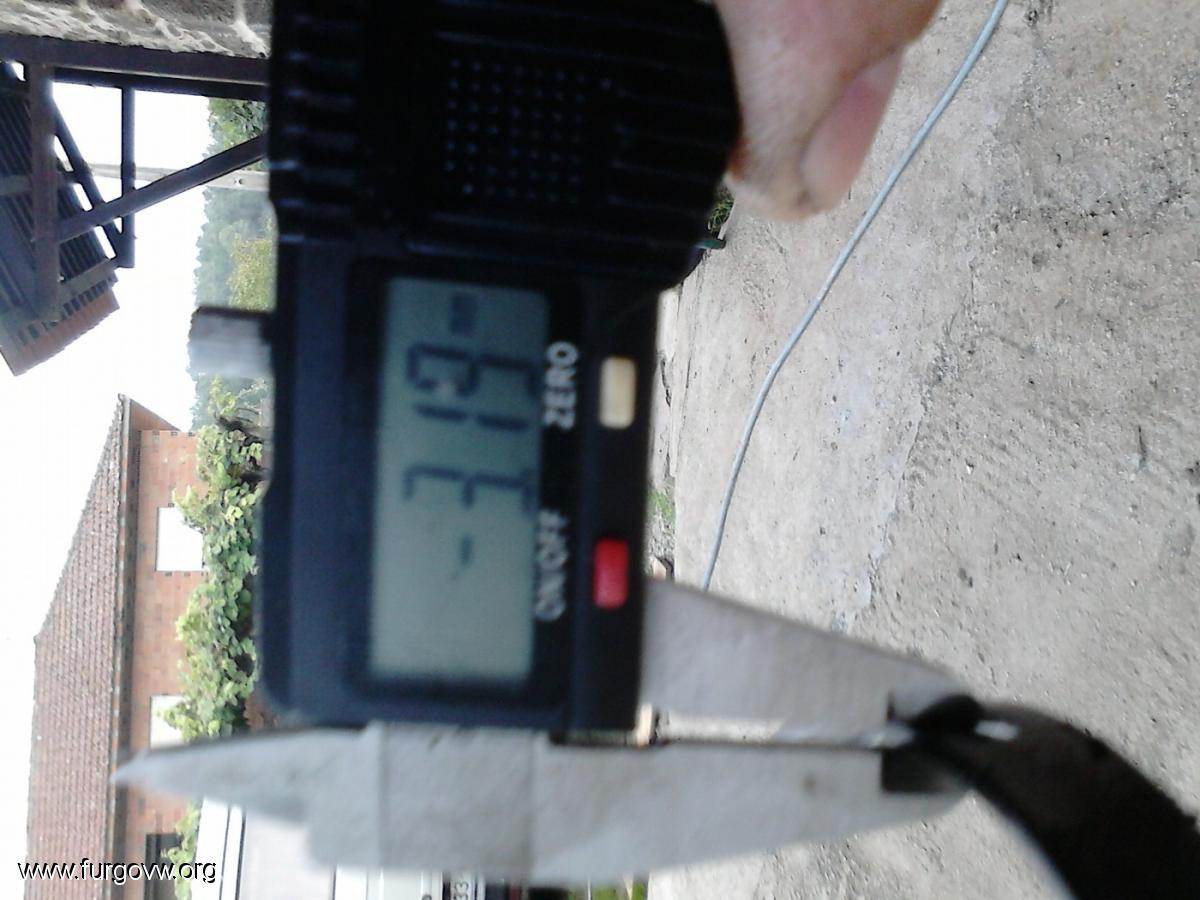

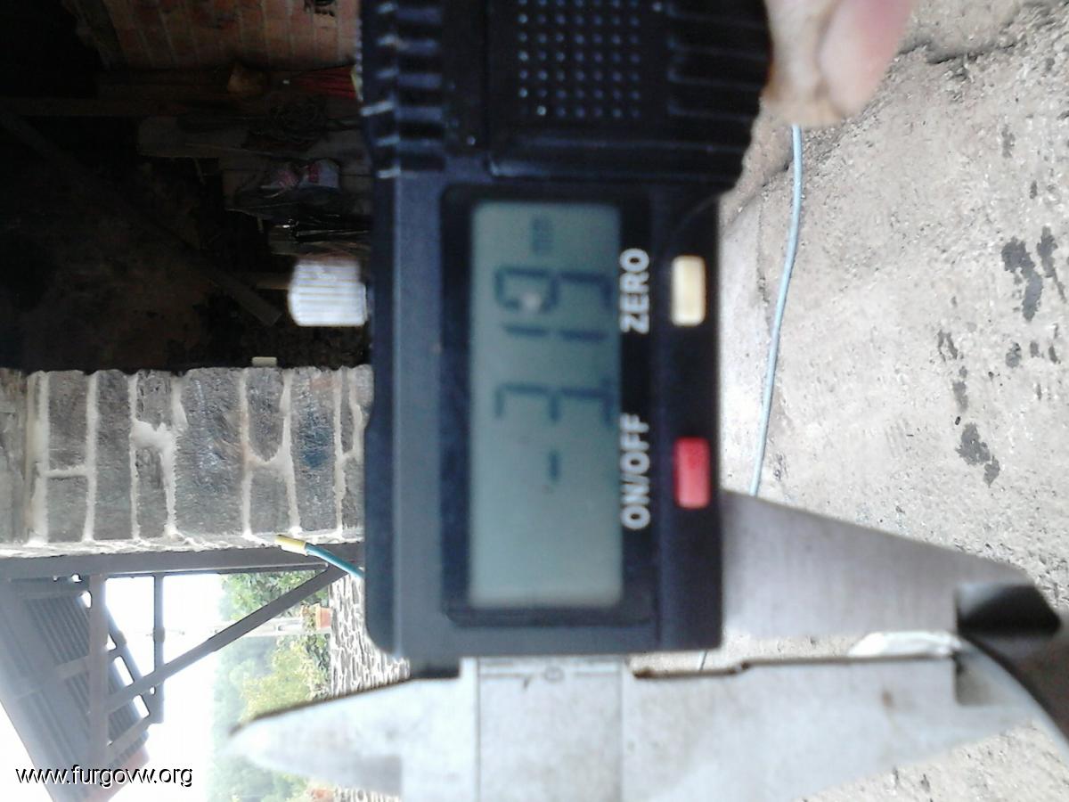

comprobamos que el alojamiento del nuevo segmento este limpio de carbonilla,
muy importante comprobar con un calibre que los nuevos segmentos son de la misma medida que el que vamos a sustituir

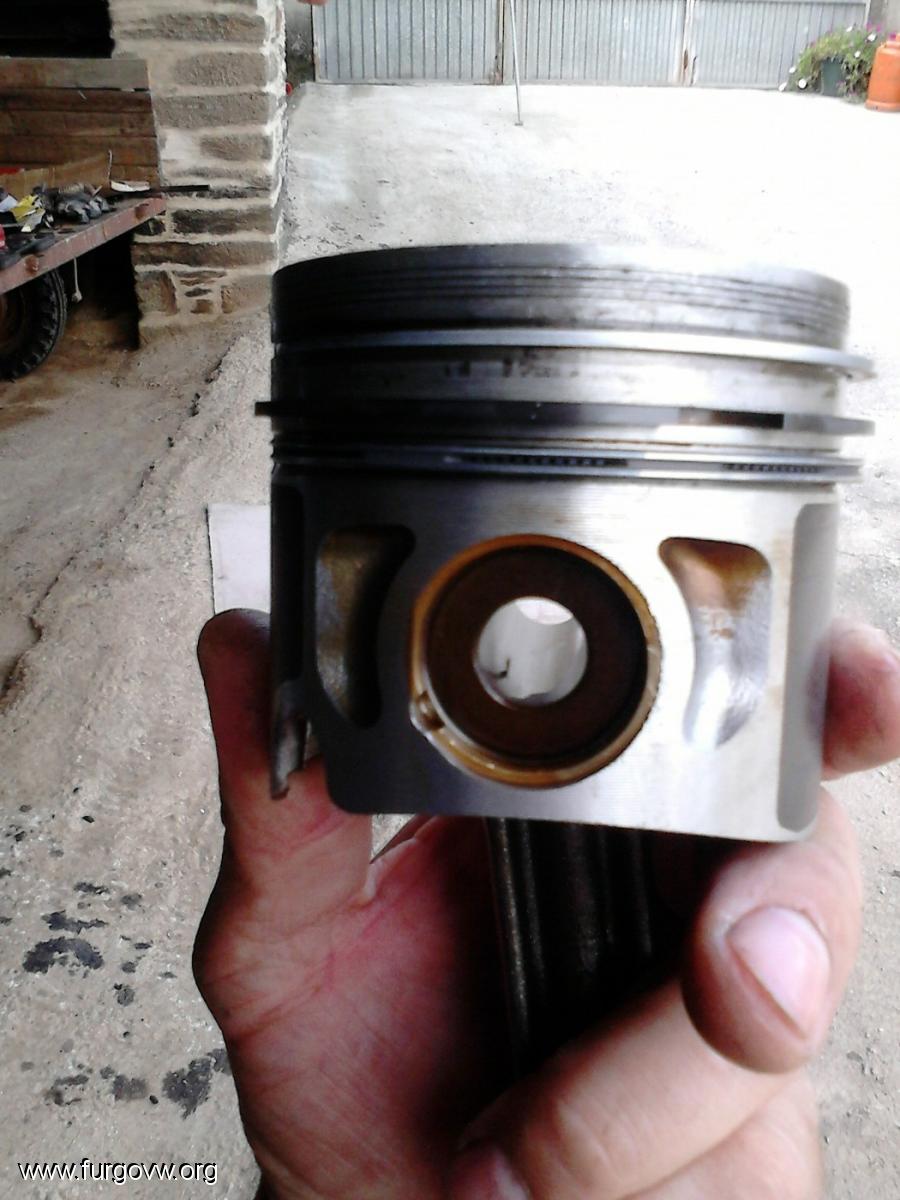

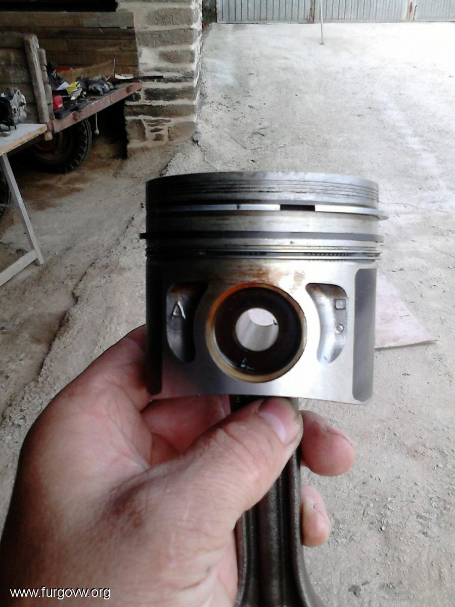

los nuevos segmentos hay que fijarse ya que tienen sentido de colocacion,suelen poner TOP por una cara,que seria la que va hacia arriba.normalmente,al abrir el sobre en el que vienen,ya estan colocados en orden y posicion de colocacion.
para colocarlos,lo mismo pero a la inversa.colocando,los dos superiores con las aberturas opuestas,y nunca a lo largo del bulon,y el tercero a 45grados,mas o menos...
cada segmento nuevo que se coloque,es conveniente apretarlo con dos dedos y comprobar que gira sin ningun impedimento por su alojamiento

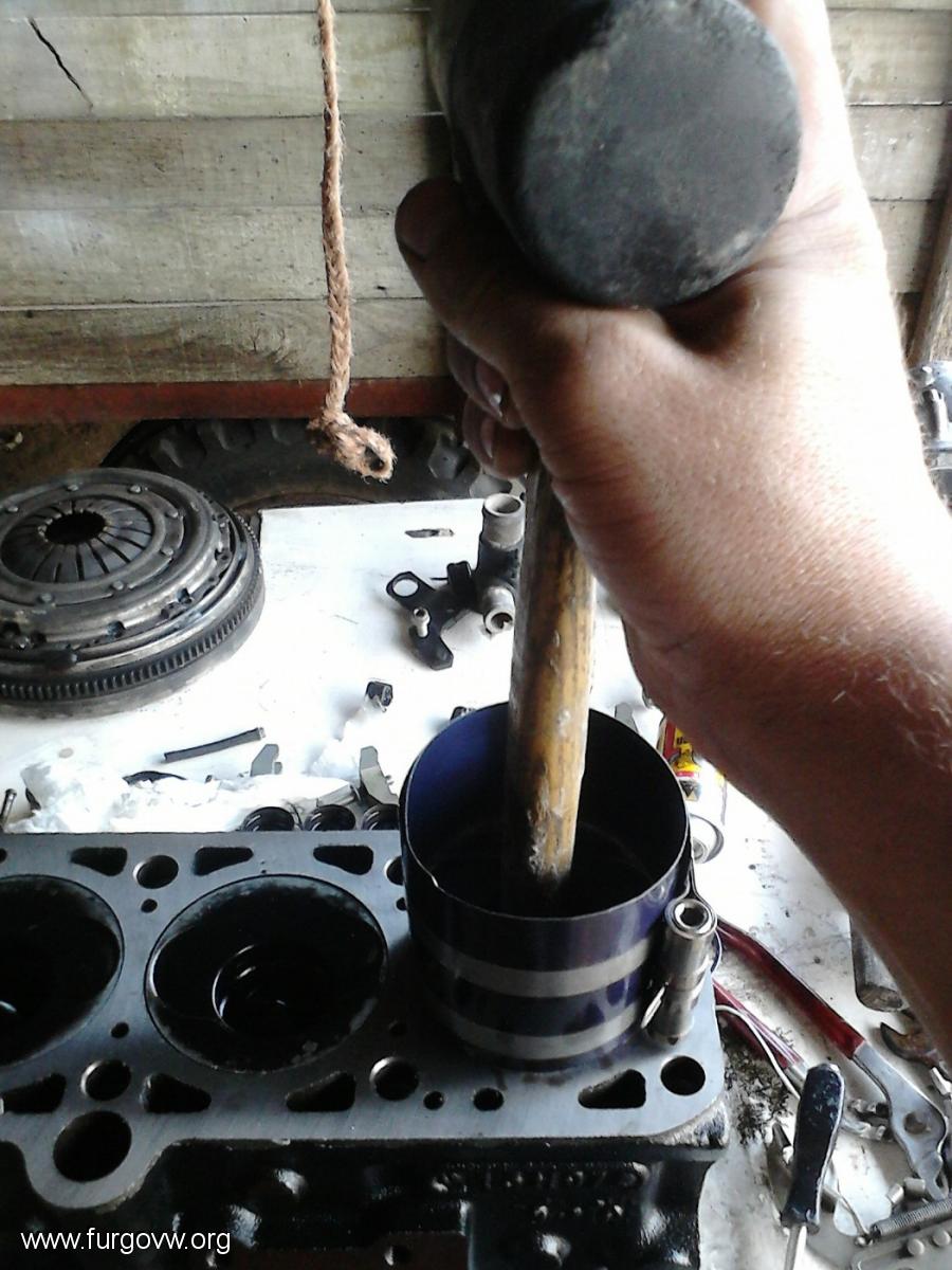

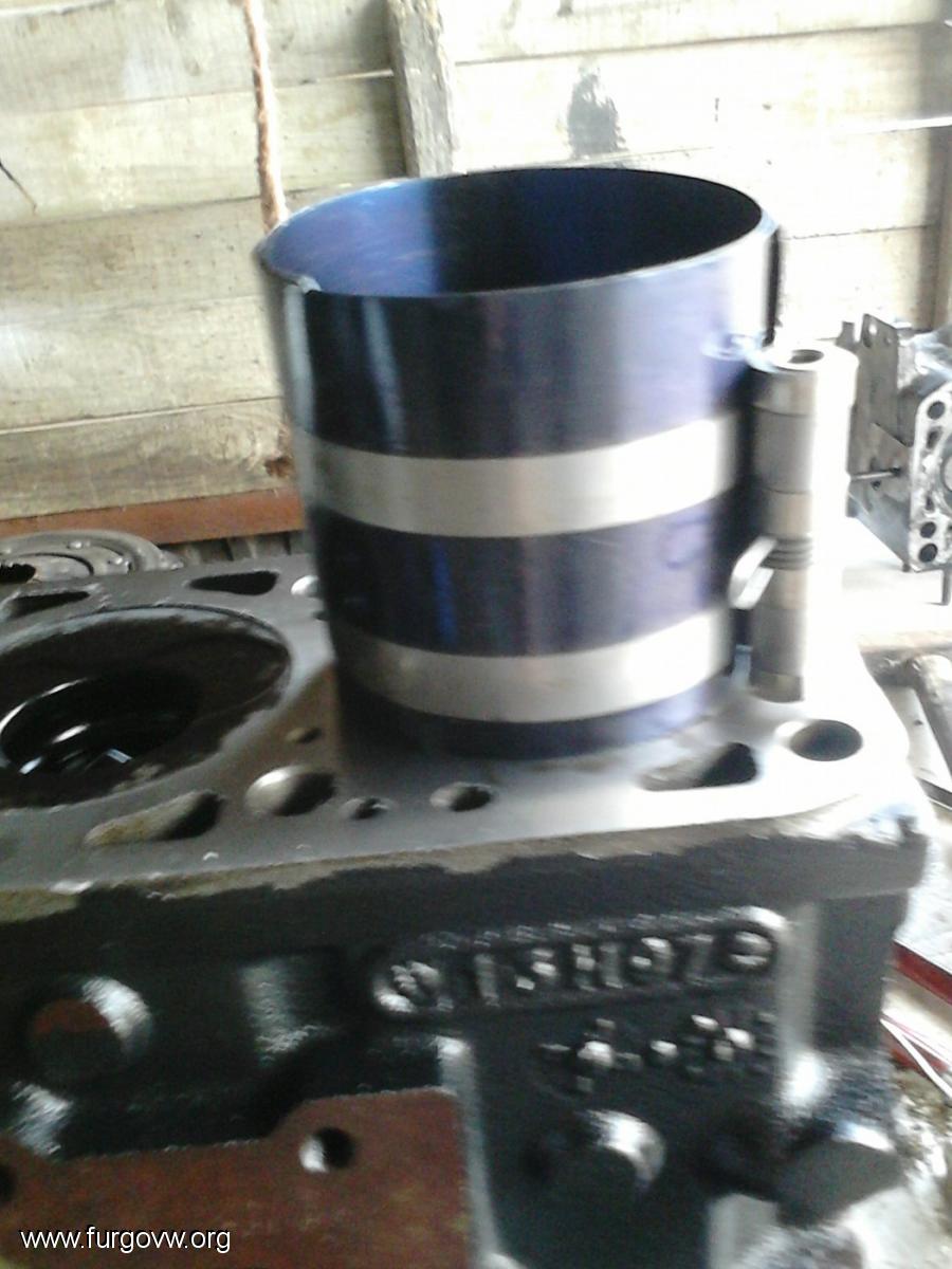

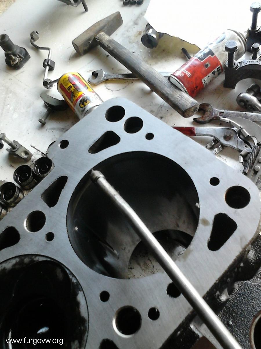

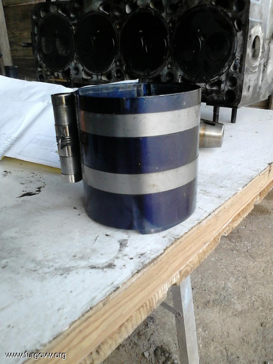

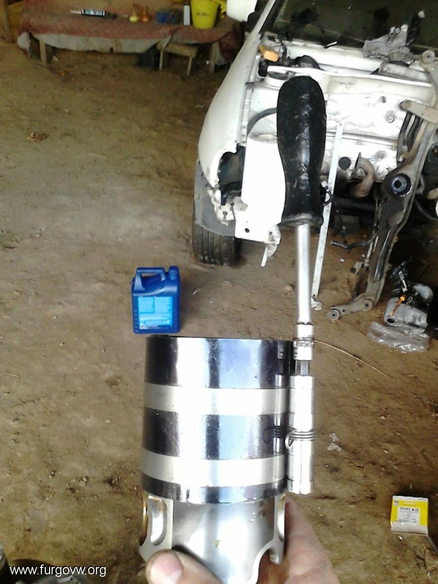

para colocar los pistones con sus nuevos segmentos necesitamos esto
un compresor de segmentos
se mete el piston con sus segmentos y un baño de aceite,un poco mas que el tercer segmento,se aprieta y queda tal que asi
aceitamos bien el cilindro en el que lo vamos a colocar
lo colocamos centradito en el cilindro
unos golpes suaves con el mango de un martillo,por ejemplo
y listo.

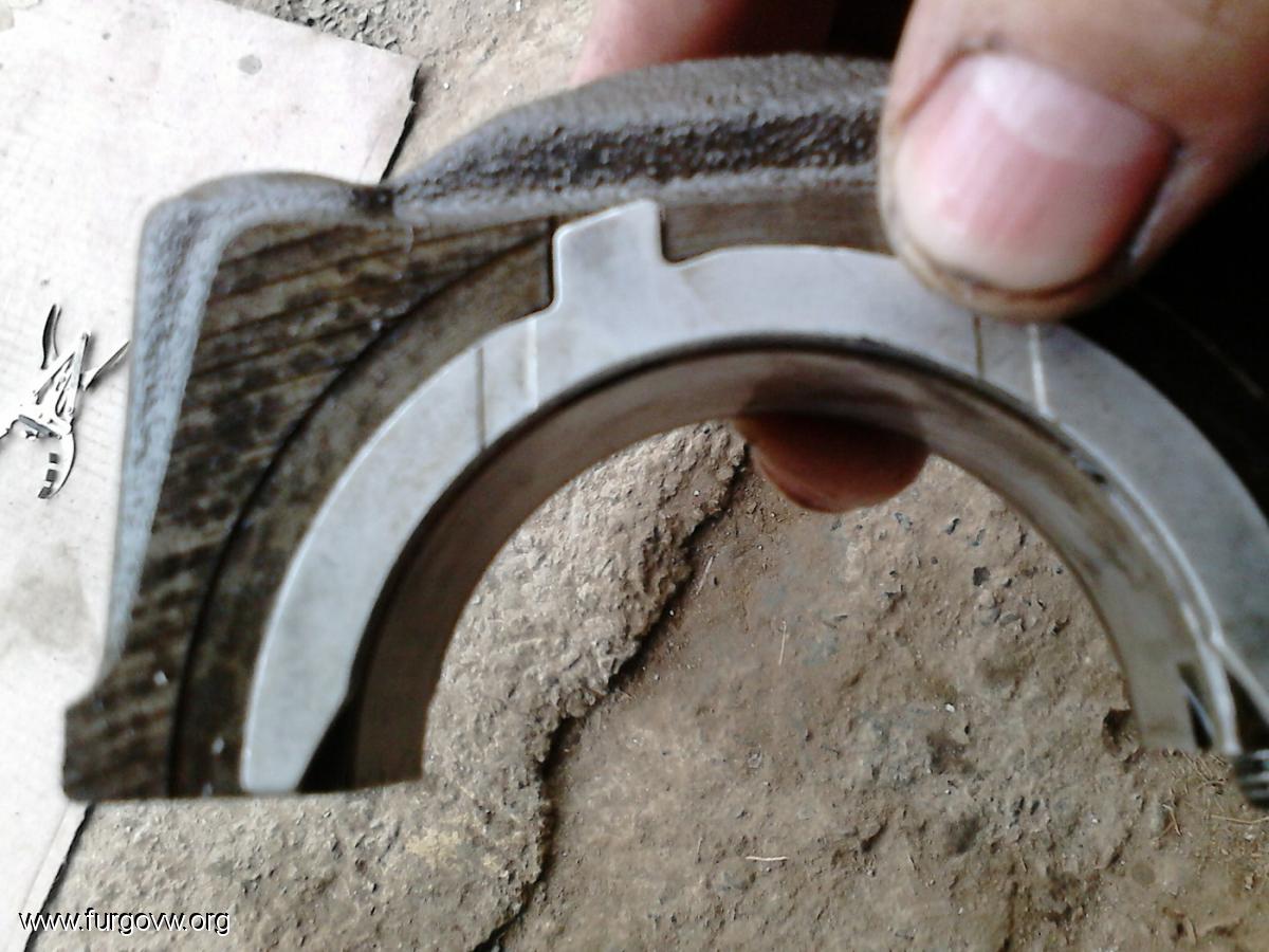

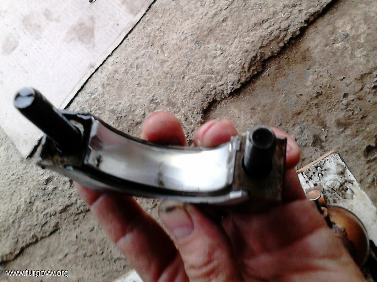

vamos con el cigueñal  y con sus cojinetes nuevos.una vez mas,con un calibre,comprobar que los cojinetes son de la misma medida que los que vamos asustituir
aceite,sin miedo,en el cojinete
y en su alojamiento
con las vielas,el mismo procedimiento
sin olvidarse de los axiales
me he qedado sin foto de los axiales en el bloque motor :-\

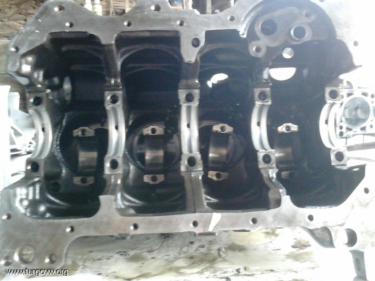

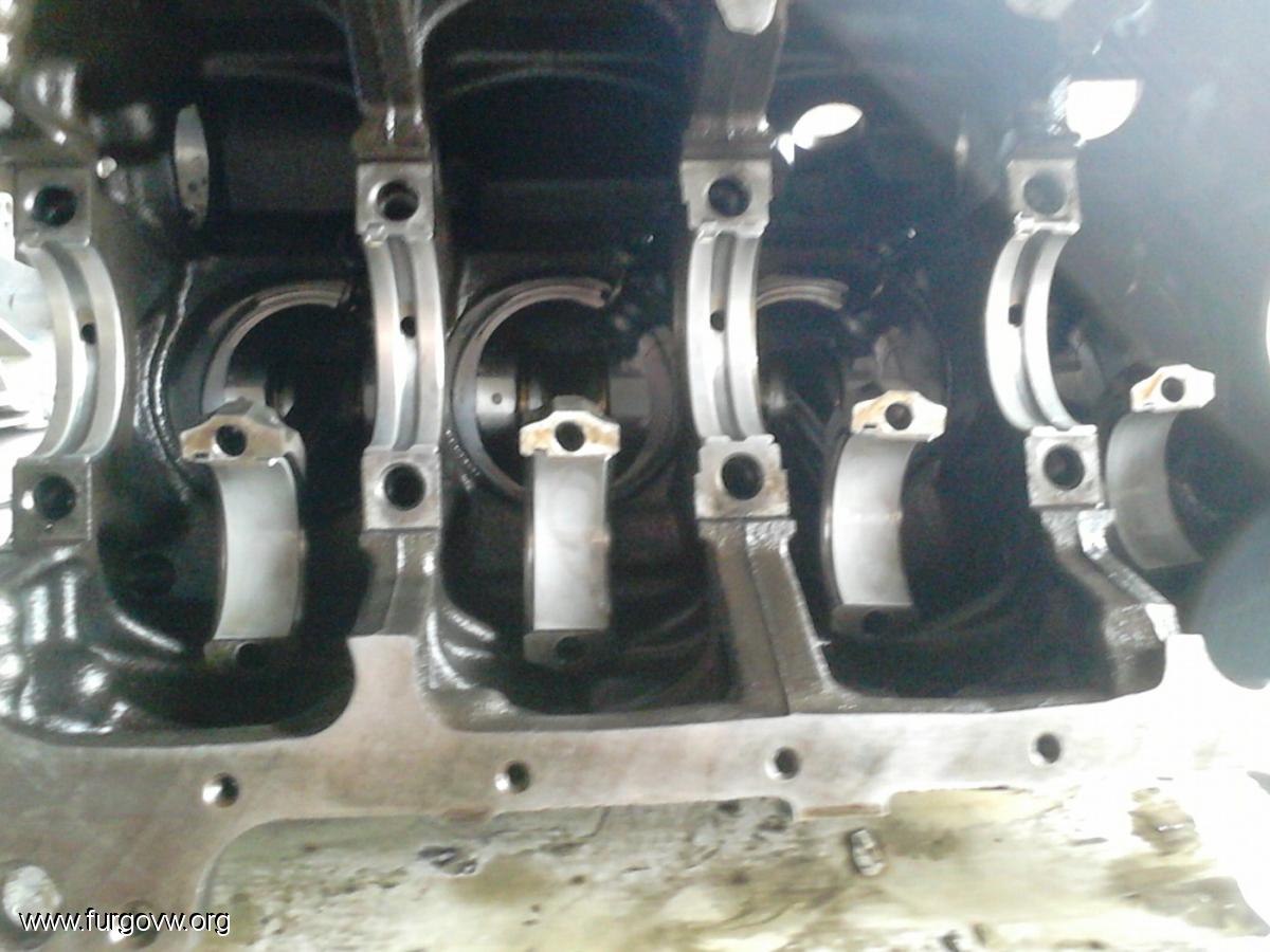

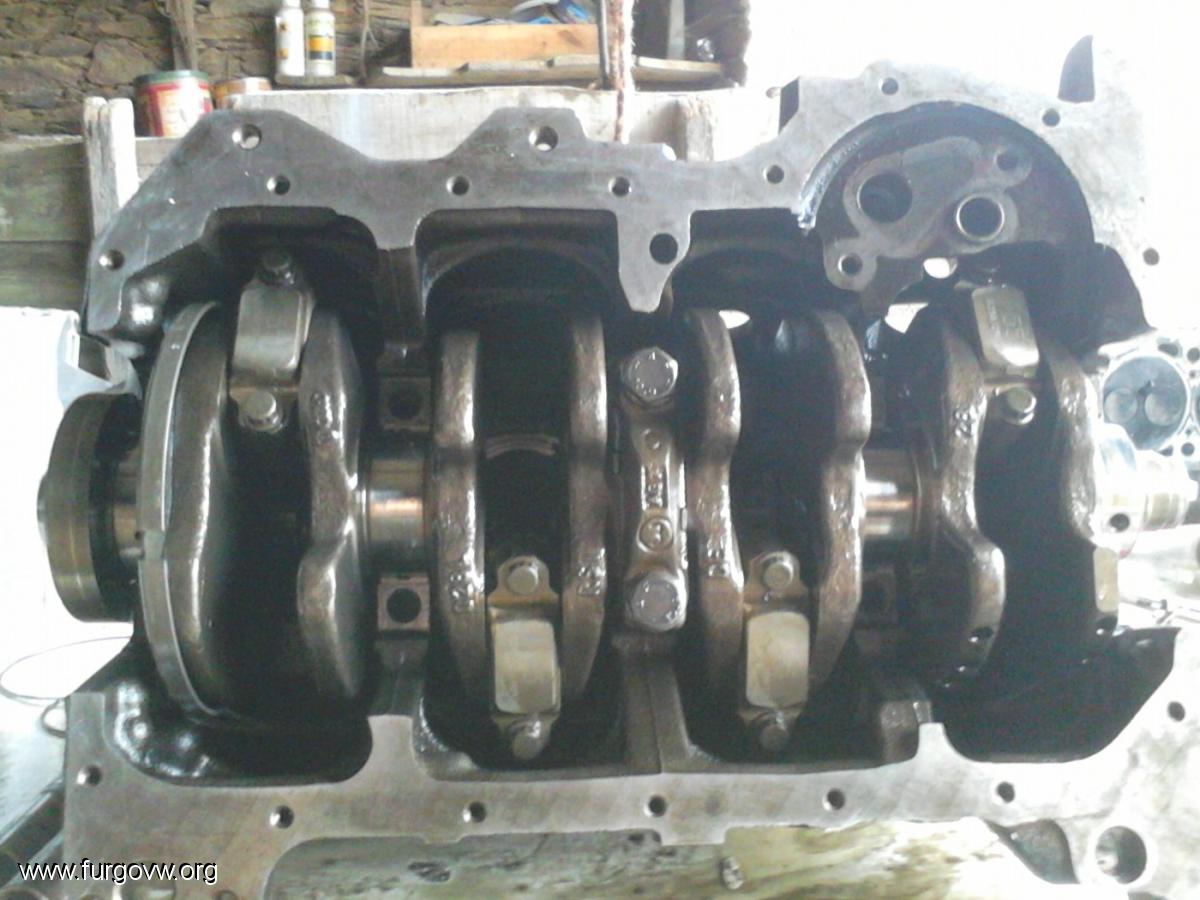

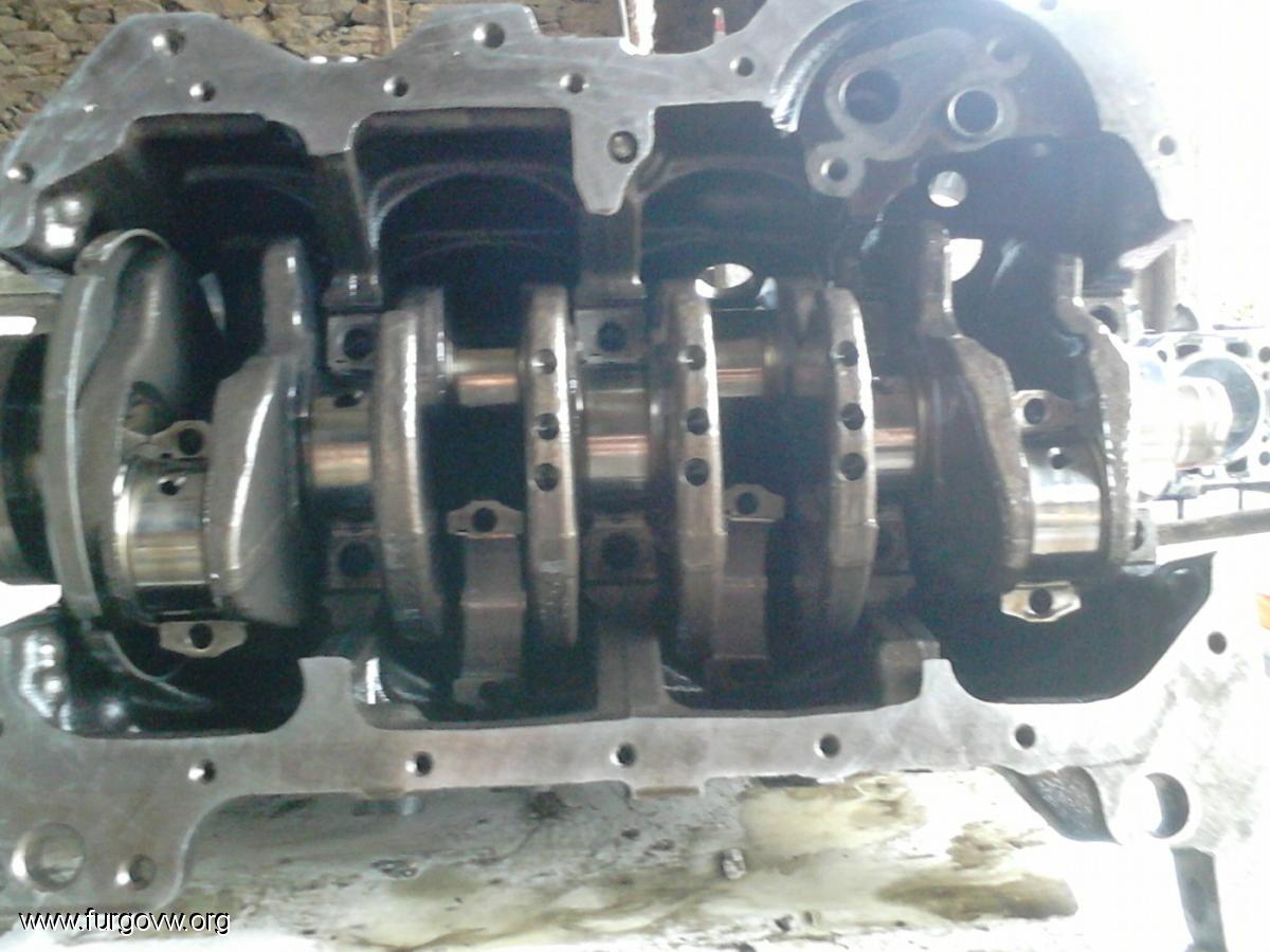

colocamos el cigueñal en su sitio colocando ya las dos vielas exteriores en su posicion
con los cojinetes nuevos ya colocados en los sombreretes
aqui si tengo de los axiales
los colocamos ensu orden y posicion
lo  mismo con los sombreretes de las vielas,y si los tornillos son nuevos,mejor que mejor.muy caros,por cierto
aqui ya me quede sin movil :'( :'( no tengo fotos del cigueñal colocado...de todas formas aun esta sin apretar,el finde ya tendre movil nuevo y hare fotitos del apriete y del cigueñal montado
y esto es todo por ahora...

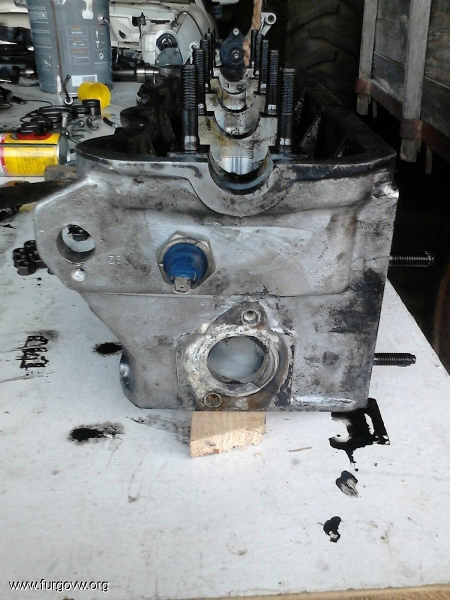

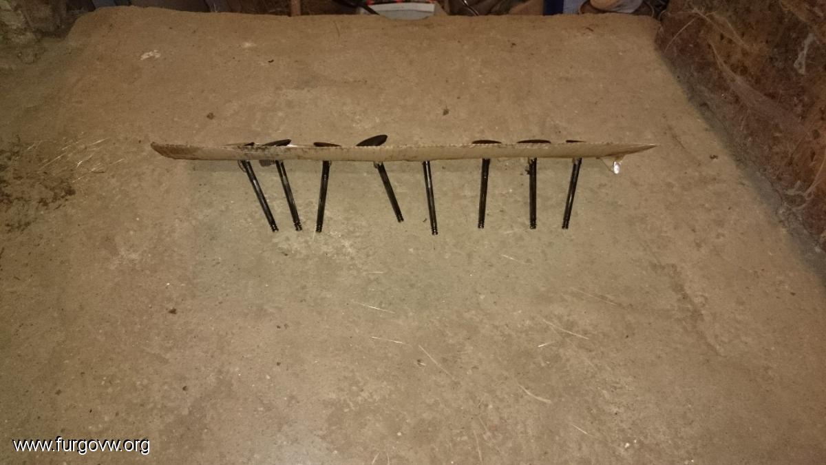

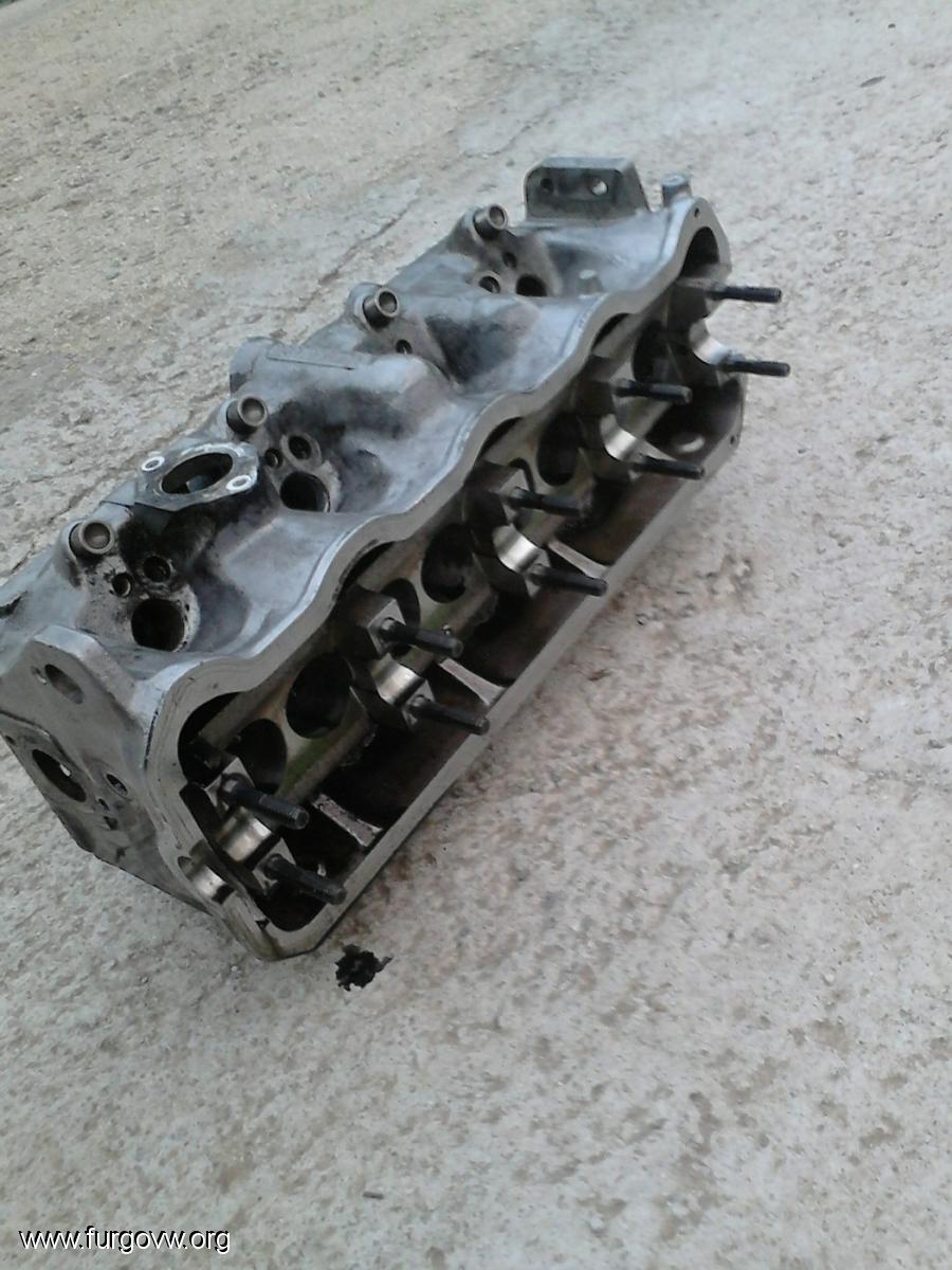

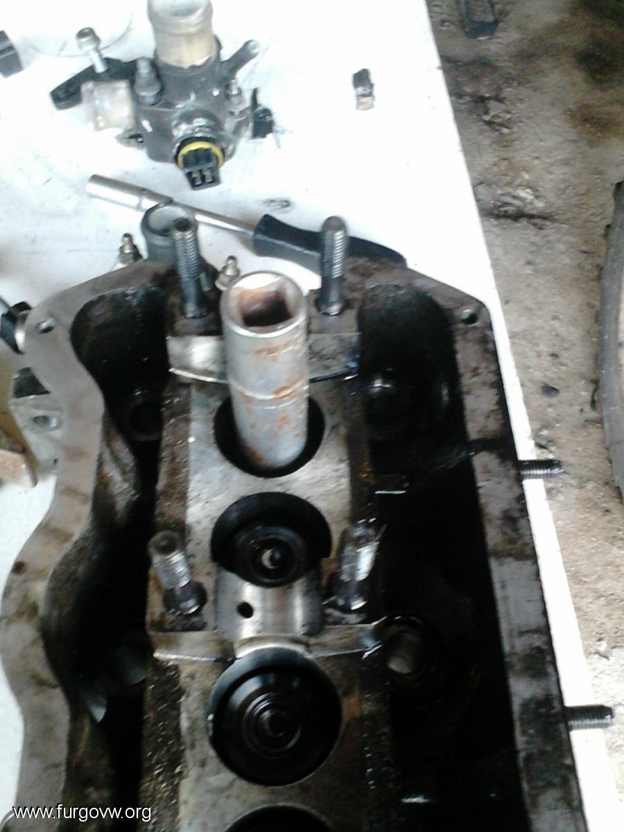

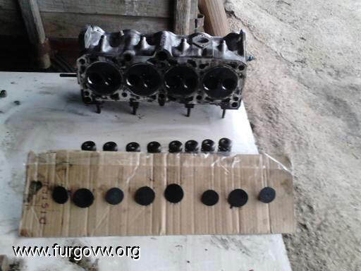

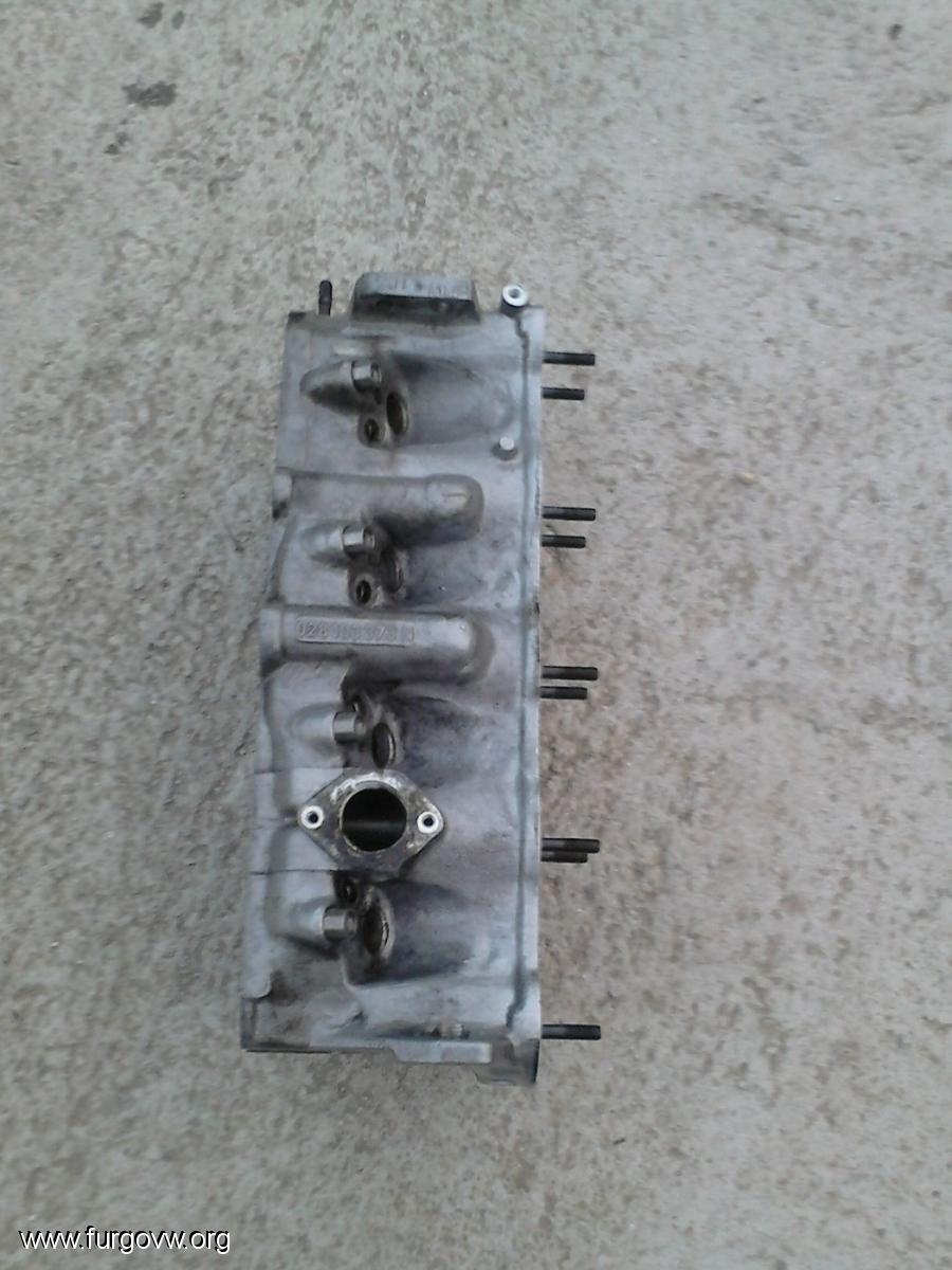

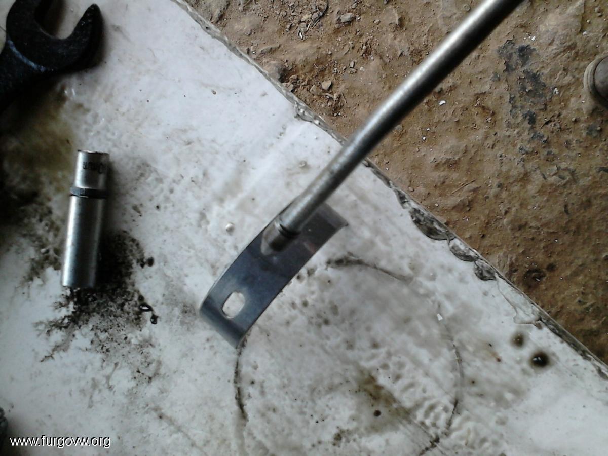

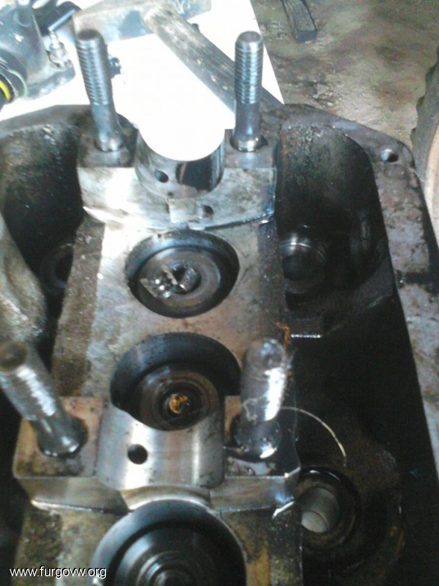

buenas noches compañeros.algun pequeño avance mas...he desmontado las valvulas a la culata,que es lo que faltaba para mandarla a la rectificadora.ha sido facil.empezamos poniendo la culata en una base firme y colocamos un taco de madera debajo de la cabeza de las valvulas para no dañarlas
se coloca un vaso largo de 15,por ejemplo,encima de la valvula que qeremos sacar
con un martillo damos un golpe firme sujetando el vaso para que no salte por los aires,el vaso y las chavetas que sujetan la valvula
y el mismo proceso con el resto de las valvulas.sacando todos los muelles y arandelas y guardando con mimo las chavetas,que se pierden muy facilmente...
sacamos las valvulas y se colocan en un carton,por ejemplo,indicando el orden y en su posicion correspondiente
una lavada,y lista para mandar a comprobar
