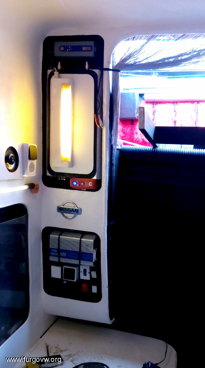

Me alegro ver que sigues acordándote de mi viejo proyecto tnttgn...  lo voy haciendo a cachos y se ha convertido en un largo proceso...  yo tb soy bastante desastroso y a veces no he tenido pasta pero a ratos lo he ido haciendo y ya está casi acabado, bueno, "acabado"...  he usado casi todo reciclado, gratis, encontrado o en su defecto muy barato, y todo tipo de truquillos para alcanzar el actual status de cutrelux design...  en el hilo pondré mas fotos, aquí de momento pongo algunos detalles para que aprecies mi filosofia...
El cargador de baterías, la etapa de sonido, interruptores muchos, un inversor auxiliar pequeñito y otro inversor (un sai) que no se aprecia en la foto porque está encastrado y solo se ven los botones y las luces ( cuando está encendido )
