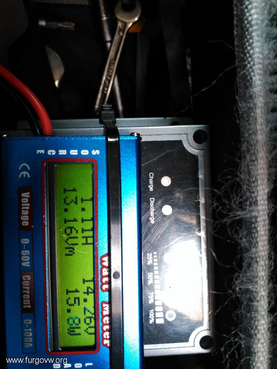

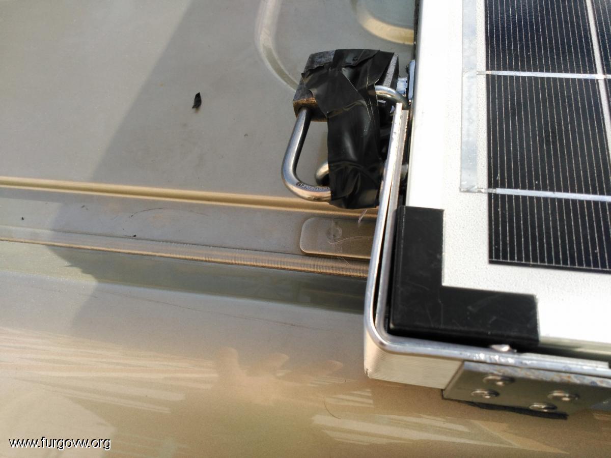

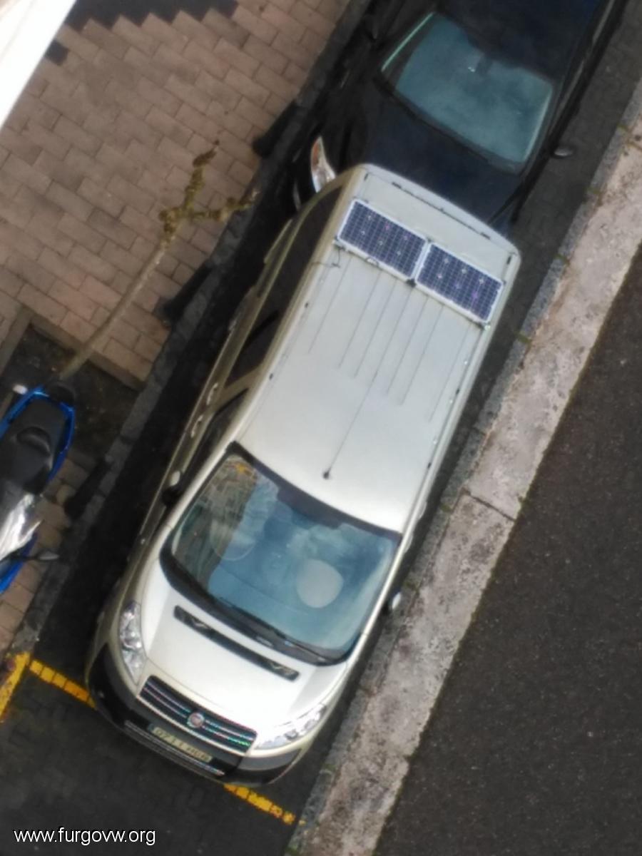

Yo, aunque todavía no la he probado mucho, tengo la maleta de 80w a la cual he hecho unos soportes para ponerla en el techo de quita y pon, además le he puesto un medidor digital porque el regulador es muy básico.
beep-beep
Joder que elegante¡¡¡ y te aguantan bien el viento???

Pero el medidor ese que mide?pone voltaje.lo que se necesitaría seria amperios no?

Muy bueno , si tuviese la transit tornillos en vez de vierteaguas  :-\. Para no poner baca..
jimymax
Pues no se mueve ni un pelo, encaja en los soportes ajustado y luego va cogino con tormillos y a su vez los soportes van a las anclajes de la vaca con tornillos tambien.
El medidor mide creo, voltios de la bateria  y luego amperios que carga , voltaje medio y maximo, y amperios hora que ha cargado desde la ultima vez que se conecto.
Tampoco controlo mucho, lo he puesto junto al regulador con una brida.

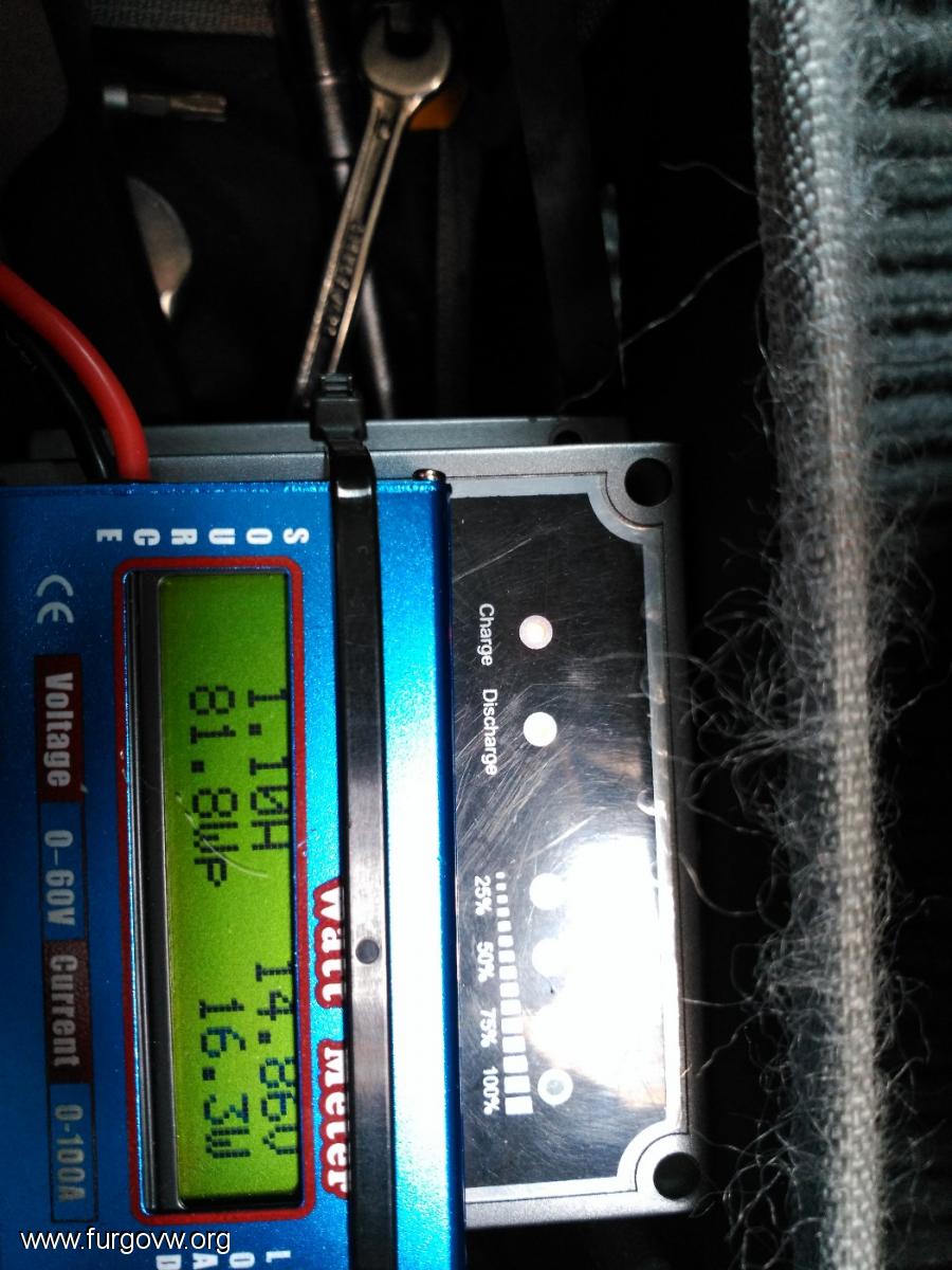

Los valores van variando y cuando esta al sol el voltaje va subiendo hasta que llega a 16 volts y bajando, cuando sube pone los amperios que carga, he visto en alguna ocasion 5A
Los amperios no se ven en la imagen no?
Cuanto carga normalmente????

Al compañero jimymax preguntarle si el medidor va entre regulador y batería o entre regulador y placa

Me parece brillante e ingenioso el brico,pero para hacerlo de quita y pon también lo podrías haber hecho con una placa standard de 140 no?
Entiendo que lo vas a llevar puesto siempre y solo lo vas a quitar para ir a la ITV, si no, no lo veo muy practico. Aun asi .palmas

Solo una pregunta, no hace mucho ruido cuando circulas?

El medidor va entre regulador y batería, y si mide los amperios.
Yo el regulador lo llevó dentro y las patas no la he quitado, he protegido todo el borde de la placa y las patas para no rayar, y se tarda en quitar 5 min, así que es factible si por ejemplo estas en camping y no quieres poner la furgo al sol, pues la quitas.

jimymax, en la foto del regulador no lo veo bien. La luz de CHARGE se te enciende en verde o en naranja-rojo¿?
jimymax
Cita de: tete15 en Mayo 25, 2016, 14:34:22 pm
En mi regulador la luz cuando carga es roja y la de descarga es verde, la lógica indica que fuera al revés.
A poca luz que le de a la placa se enciende.
